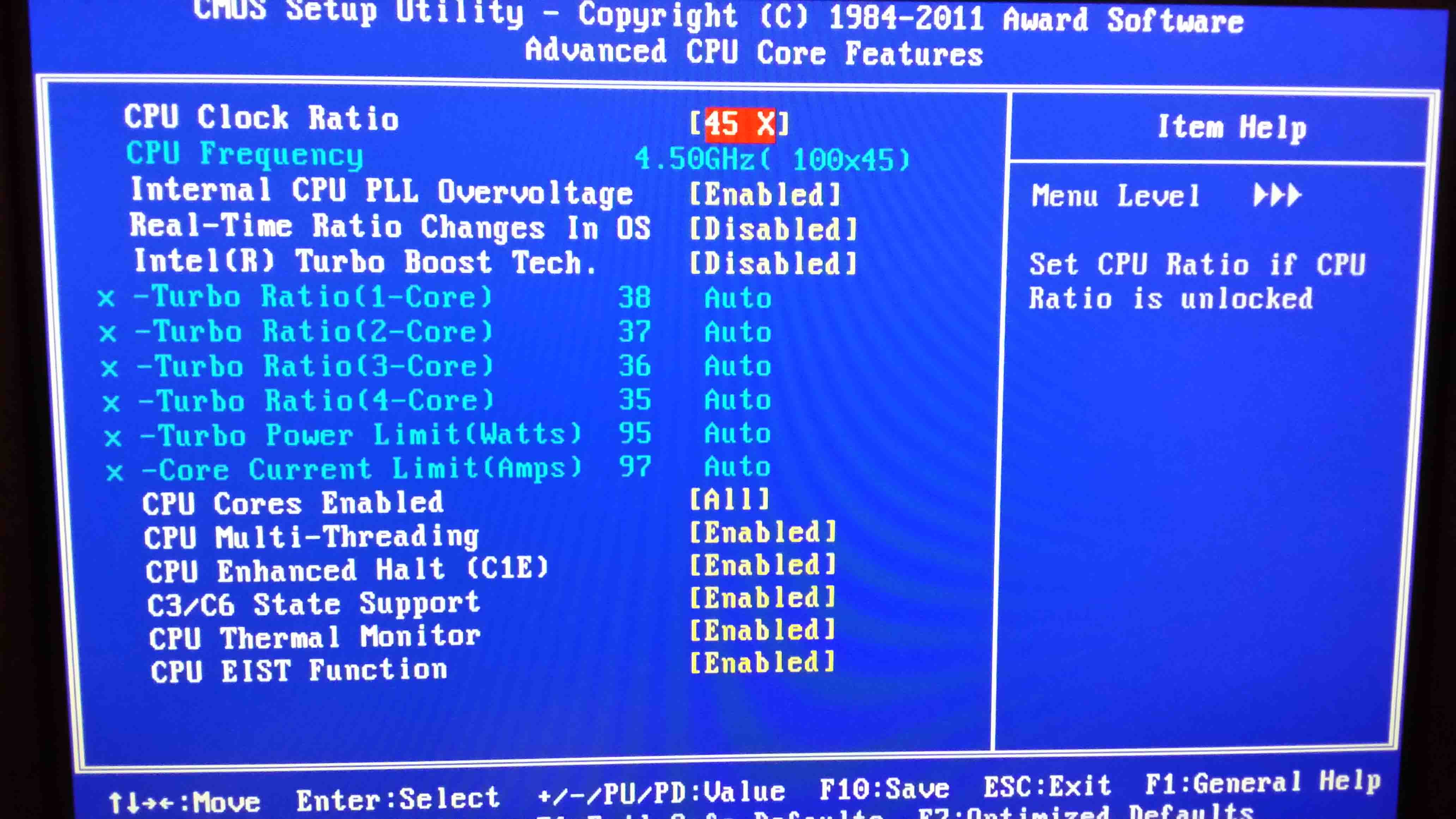

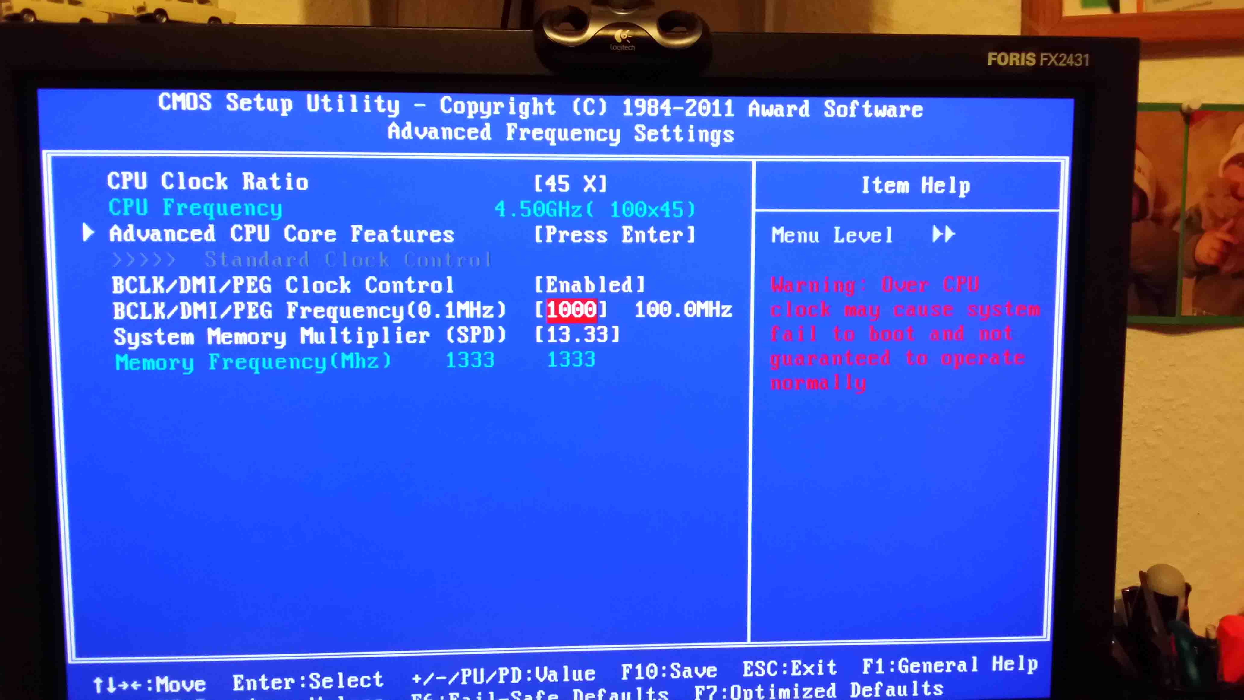

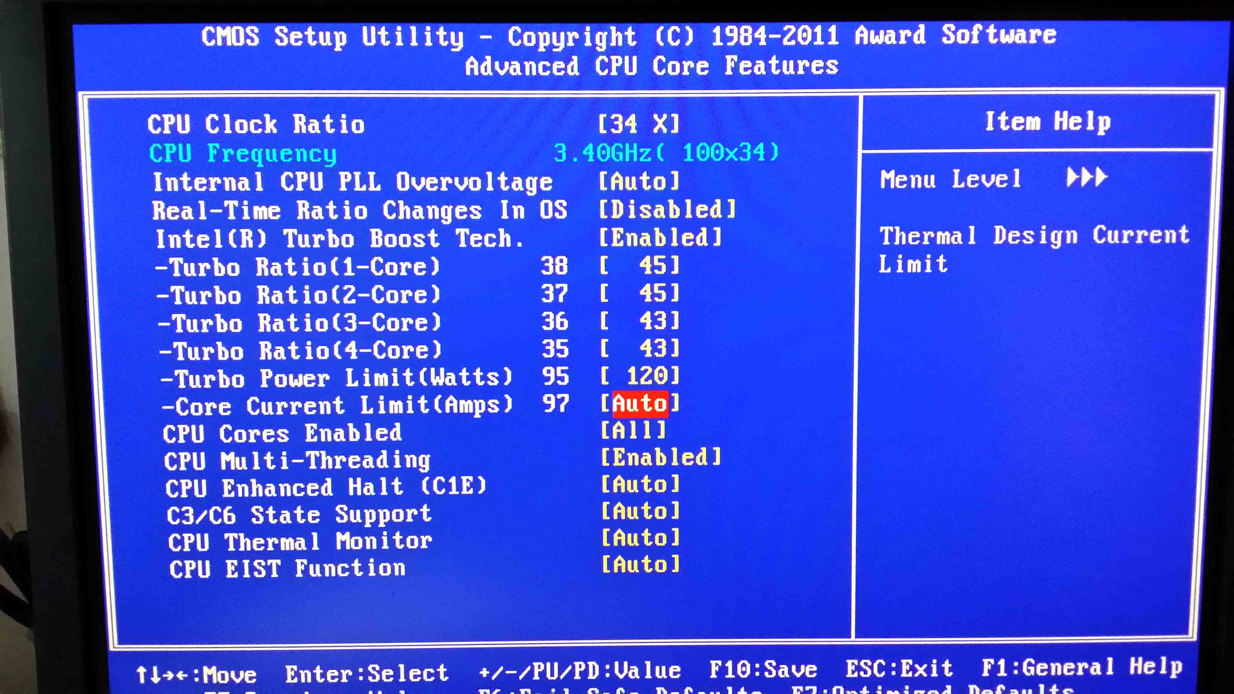

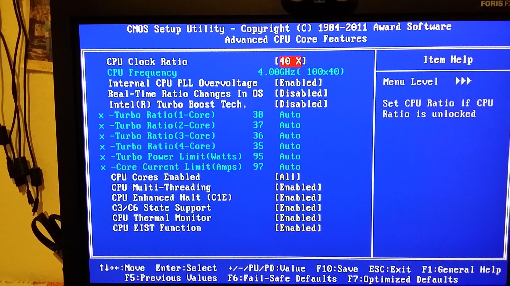

Ich habe jetzt schon mehrfach versucht die 4,5GHZ einzustellen doch leider ohne Erfolg. Entweder gibt es Abstürze nacheinander oder der Rechner geht alle Sekunden an und aus. Ich poste euch jetzt ersteinmal meine aktuellen stabiele Einstellungen mit 4 Ghz, vielleicht habe ich irgendwo eine falsche Einstellung die einfach zu beheben ist um die 4,5GHZ zu erreichen.
Dann habe ich mir diesen Thread mehrfach durchgelesen und alle Werte des dynamischen Overlockings übertragen doch leider ohne Erfolg.

PS: ich habe die Bilder neu raufgeladen, ich habe nach den Xten Mal Neustart vergessen die Auto Einträge zu korrigieren
Ich sehe hier überhaupt keine Einstellungen! Da steht alles auf Auto. Außerdem ist der Sprung von 4,0 auf 4,5 auch recht hoch.... Les dich doch erstmal ordentlich ein.
Das sich jede CPU Qualitätsunterschiede aufweisen und somit bei manchen CPUs sich einfach nicht höher takten lassen ist dir klar? (Fertigungsprozess wo es Abweichungen gibt) Bei der einen CPU klappen 4.5 - 5 Ghz und die andere packt als Beispiel nichtmal die 4.0.
Bei gleichem Modelltyp.
Außerdem versuche mal Schrittweise nach oben zu gehen und nicht 500Mhz auf einmal =) Läuft es Stabil erhöhe weiter. Wird es Instabil stimmen die Spannungswerte oder ähnliches nicht.
Außerdem hast du garnichts verstellt, Alles ist auf "Auto". So wird das nichts.

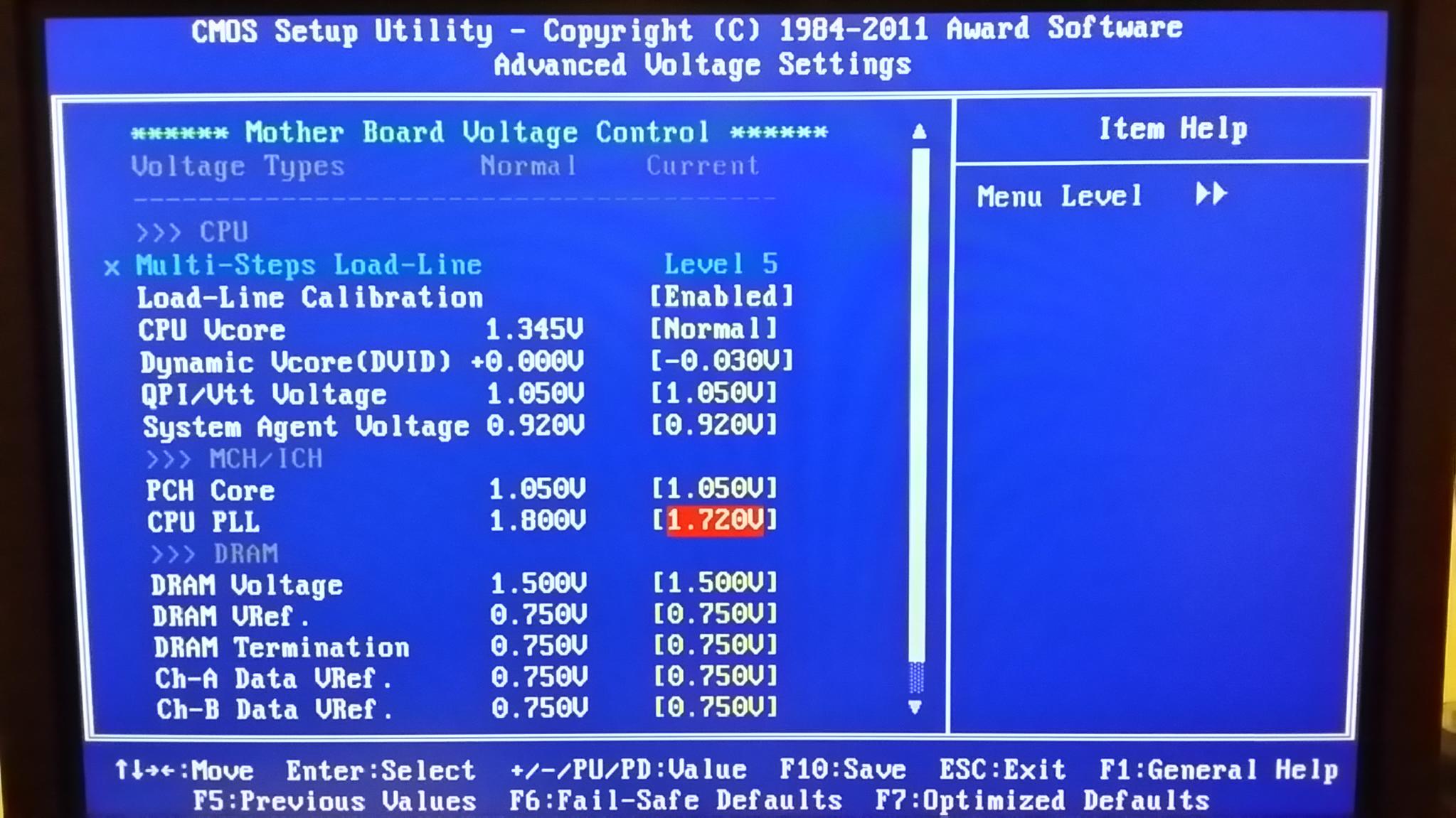

folgende Einstellungen:
Vcore hatte ich schon bei 1,355V-max. 1,4V
LLC auf Level 5-3. Da lief es schon Mal ohne Probleme auch mit den Benchs, doch bei jedem Neustart startet der Recher 3-4x neu Bevor er tatsächlich hochfährt.

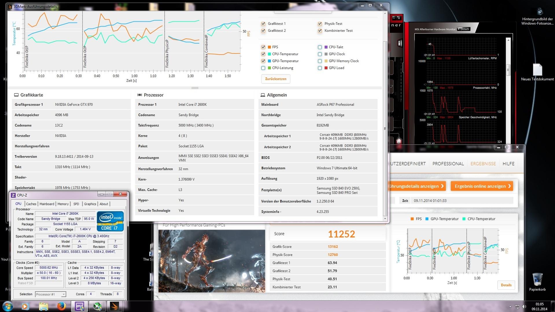

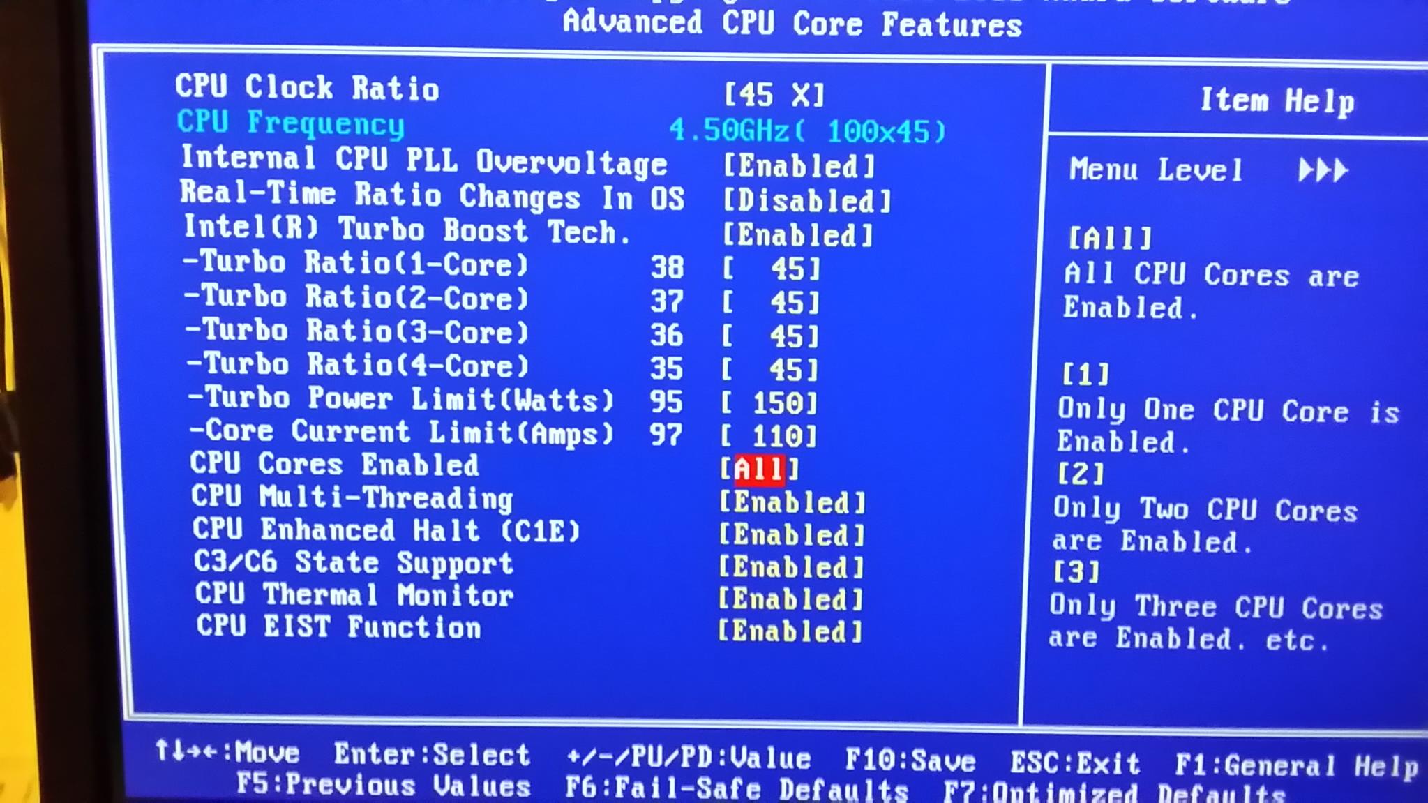

Hier meine aktuellen Einstellungen. Hier ist nichts auf Auto beim versuch der 4,5GHZ. Welche Ideen habt ihr noch. Danke
Wie gesagt Bei Prime schmiert PC ab. Auch bei 3dMark.
Von 4,0GHZ-4,1GHZ ist alles Super und ich komme sogar mit dvid -0,085V hin. Alles darüber benötigt eine extrem höhere Spannung. = max. Last Windows Core Vid 1,376V
Könnte es sein das die Spannungen unter Windows nicht richtig angezeigt werden?
Sowohl CPU-Z als auch HWINFO64 zeigen mir unter Last 1,391V an. Obwohl ich den Vcore auf 1,375V für 3,5GHZ gestellt habe und LLC disable als auch LLC Level disable habe.
Versuch mal CPU PLL zu senken auf ca 1.71 V.. Die ganzen Stromsparsachen deaktivieren... C1 C3 C6 Eist.. etc

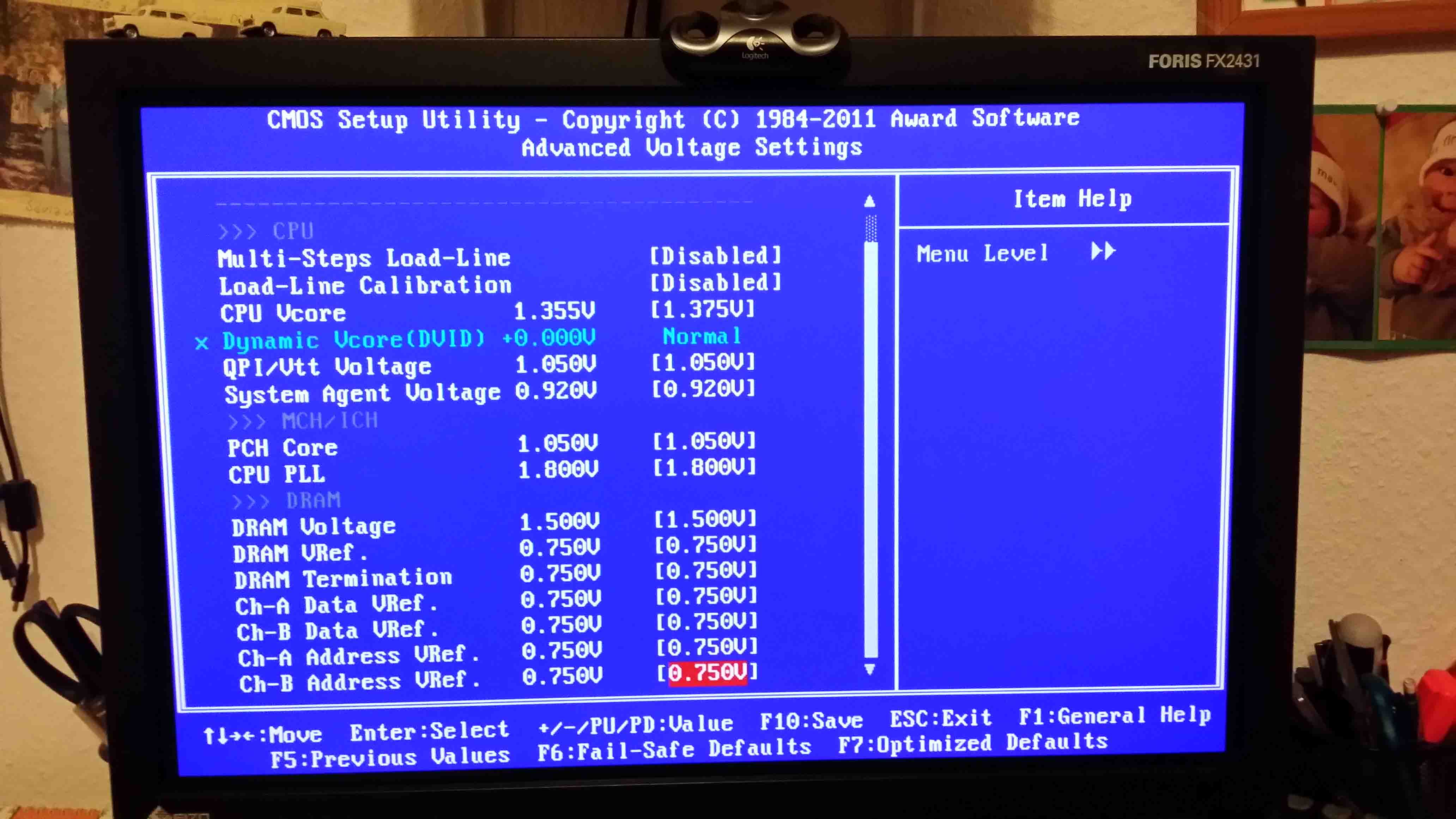

Ok Danke, werde ich mal probieren. Bei mir laufen jetzt die 4,5Ghz. Habe jetzt folgende Einstellungen.
Dvid mittlerweile wieder auf 0,00, da ich immer Bluescreens im Idle hatte. 0x3B was ja am Vcore liegen soll.
Turbo Power Limit: 160
Core Current Limit(Amps): 101
ich muss aber weiter testen ob die 4,5 wirklich stabiel sind. Unter die 1,345V scheint es nicht bei 4,5Mhz zu laufen.

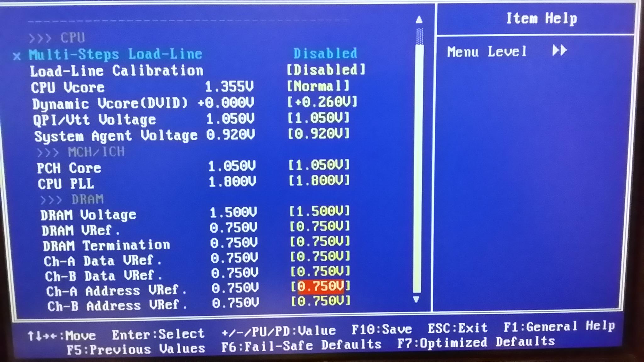

Ok, vielen Dank. Ich habe es gleich mal probiert. Meinst du mit die blauen meine Elkos? denn da sehe ich nichts auffälliges.
Ich habe deine Methode probiert: 4,5ghz Vcore normal= 1,355, dvid bereits +0,260V bis +0,45v
Der Rechner startet und geht an und wieder aus ohne Bild das ca. 8x dann erscheinen die 4,5ghz und Windows startet ohne Probleme. Aber dieses mehrfache ein und aus wärend des bootens kann nicht normal sein.(ist aber nur wenn ich den Netzschalter ausmache) Wie weit gann ich den dvid ohne gefahr weiter anheben? Laut oben erwähntes FAQ soll ja nicht über 1,4v Vcore gegangen werden wobei ich ja keinen Server betreibe der 24h an ist.
Es klappt nicht egal was ich mache. Mein Rechner bootet X Mal immer wieder. Ich bin schon froh das der überhaupt noch startet. Selbst der maximal einstellbare Vcore von 1,7V funzt nicht stabil. bzw. Vcore normal und +0,7V DVID.

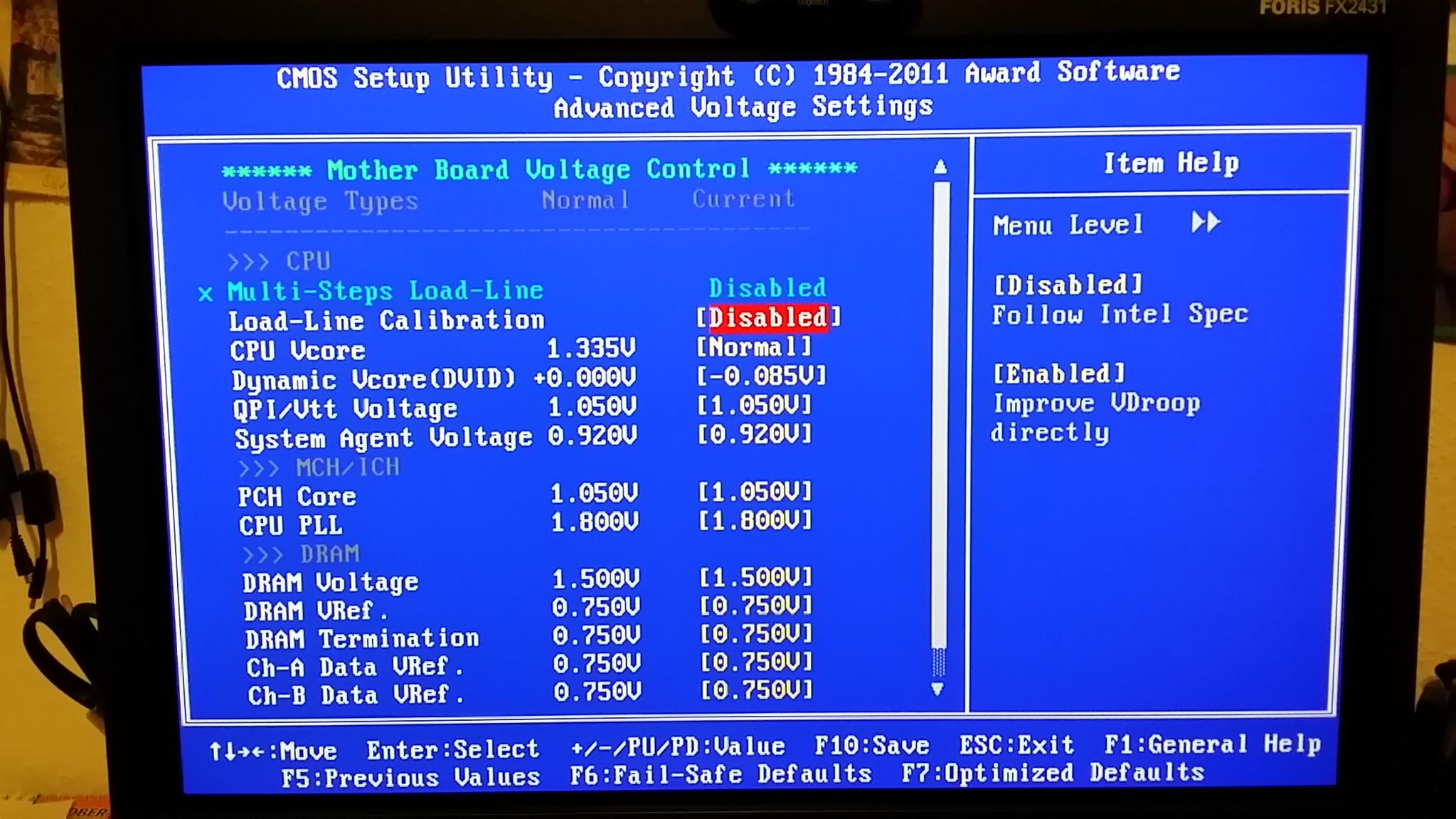

Das Board läuft jetzt erstmal wieder stabil mit 4.1Ghz (WEnn der Rechner ersteinmal hochgefahren ist). Vcore Normal auf 1.335 und Dvid -0,050V. Ab und zu ein Doppelboot, halt nur wenn ich die Steckleiste ausgeschaltet habe. Alles was drüber getaktet wird erzeugt richtige Boot Ketten. Ich kann mir das auch nicht erklären. Mein E9 Dark Power Pro 550W sollte denke ich nicht daran Schuld sein das zu wenig Spannung/Strom geliefert wird.
