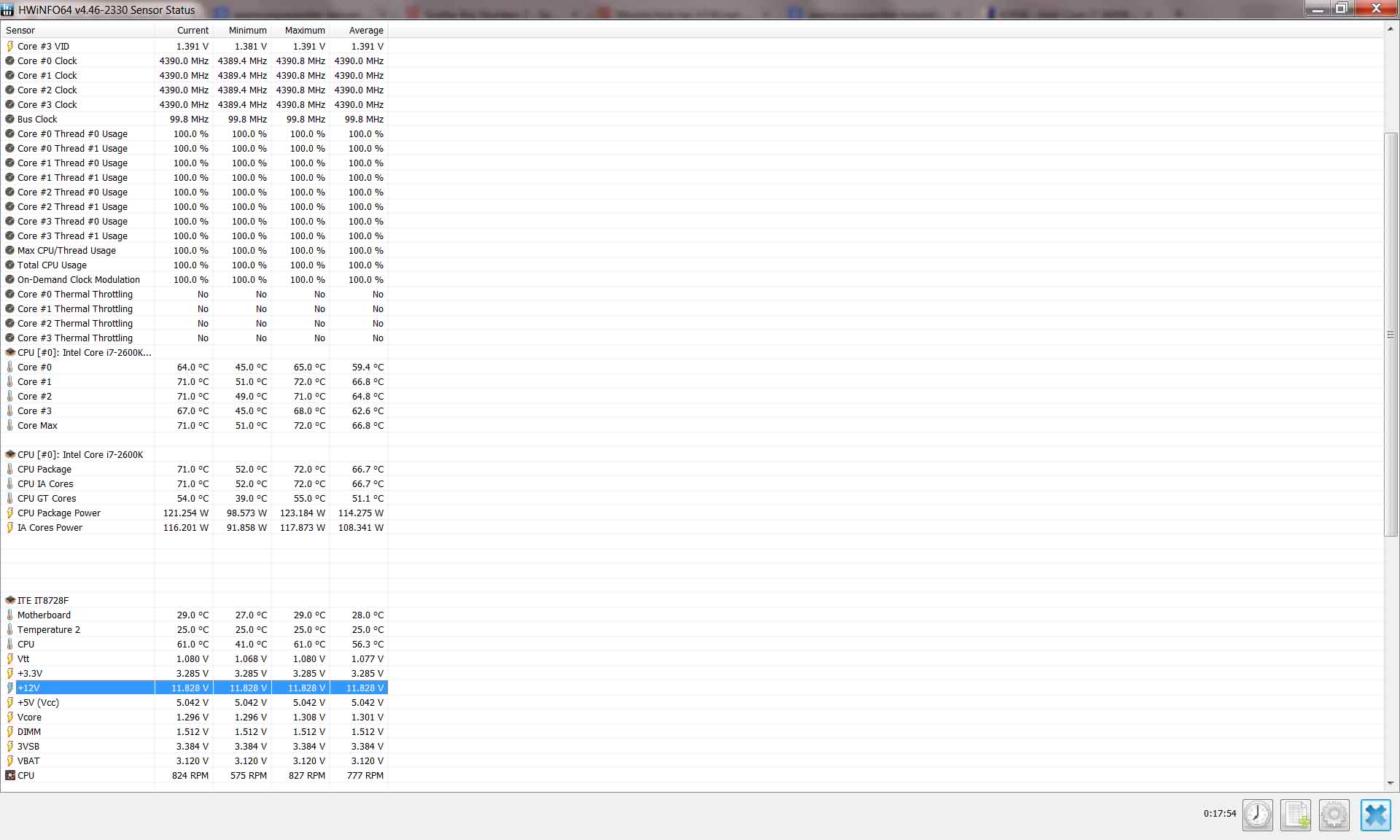

Ok, sind die Werte noch Akzeptabel?
Bisheriges Ergebnis: 4,5Ghz mit
Vcore Normal 1,355V
Dvid:+0,020V
Hwinfo64 zeigt an unter Last: 1,371V
Load Line Calibration: Enable ( wenn ich Disable habe ich Systemabstürze)
Max. Core Temp: 64°C
RAM: 1333MHZ@1,62V
Ich werde Morgen mal Prime im Custom laufen lassen. Ein guter Test war bisher auch Fire Strike 5k, Loop, Physiktest da die CPU auch mit den 4,5GHZ läuft. Hatte ich zu wenig Dvid schon war schon nach wenigen Sekunden Bluescreen mit Meldung 0,1E.

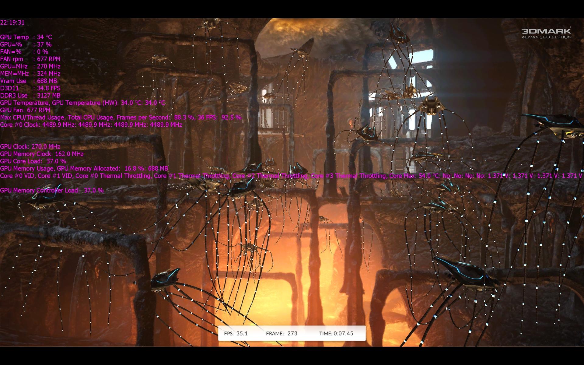

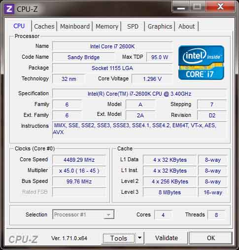

ich habe es so verstanden das die Vid die Spezifikation für die Spannungsversorgung ist die beim gewählten Multiplikator. ALso in meinem Beispiel 45x100 =die Maximalspannung 1,355V vorgegeben ist.
Un die Anzeige CPU Z zeigt die optimale Spannung bei max. Last 34x100 an oben an, aber nicht die für 45x100.
Jetzt kann ich bei der dynamischen Vid noch etwas abziehen um von den Vorgaben etwas Spannung einzusparen.
Aber warum wird unter Last dennoch eine so hohe 1,371VID angezeigt egal was ich bei Dvid einstelle?
Oder wirkt sich der Dvid nur auf die Stromsparmodis aus aus wenn die CPU runtergetaktet wird.
Und greift da vielleicht der PLL Overvoltage ein den ich aktiviert habe, das dieser unabhängig von meiner Vcore Eingabe so weit die Spannung anhebt das beim jeweiligen Multi die CPU stabiel läuft. Deaktiviere ich aber PLL Overvoltage startet der Rechner erst gar nicht bei 4,5GHZ.
Das ist alles sehr verwirrend, ich möchte aber nicht aufgeben sondern verstehen.

ne cpu-z zeigt das an was anliegt wie genau der wert ist ist was 2 aber meist ist er ganz ok.
nachmessen ist da natürlich der bringer
ich hab zb so bald ich weiter oben rum oc betreibe mein volt meter am rechner und lese echte werte aus.
wobei ich sagen muss gpu-z ist da fast genau bei mir ich hab nur kleinste abweichungen und zwar für mich positiv nach oben somit ist gpu-z da für mich ok da es mir nicht sagt ud hast 1,4 anliegen dabei liegen 1,5 an

nach über 8h Prime
folgendes Ergebnis:
4,4GHZ
Vcore Normal: 1,345V
Dvid: +0,015V
max Core Vid Hwinfo64: 1,391V
Max Temp: 74°C
Musste immer wieder etwas anheben da ich unter Prime Bluescreens hatte mit den üblichen Meldungen: 0x124 oder 0x1E was ja Vcore Probleme bedeutet laut FAQ.
Das wird dann wohl nichts mit 4,5GHZ im Dauerbetrieb auf dem Gigabyte Board mit der CPU. Ist halt die Frage ob sich die Investition in ein gebrautes Board rechnen würde bei vielleicht nur 200 Mhz mehr. Da die Vid der CPU für die jeweiligen Multis von Grund auf schon recht hoch angesiedelt sind.
Für mich bedeutet es als Konsequenz beim nächsten Sytsem gleich ein besseres Board, stabilere Ram´s für OC na und CPU ist dann halt Glückssache. Aber nur durch das rumprobieren lerne ich..!
Extrem OC ist aber nicht man ansinnen, als vielmehr gute Gamingleistung am effektivsten aus der Hardware herausholen (Leistung/Stromverbrauch). Und von 3,8 MHZ auf 4,4 na ja, ist schon ganz nett.
Mehr als 4,4GHZ sollte ich aktuell unter diesen Umstaänden vielleicht lassen, sonst grille ich vielleicht irgendwelche Spannungswandler.
