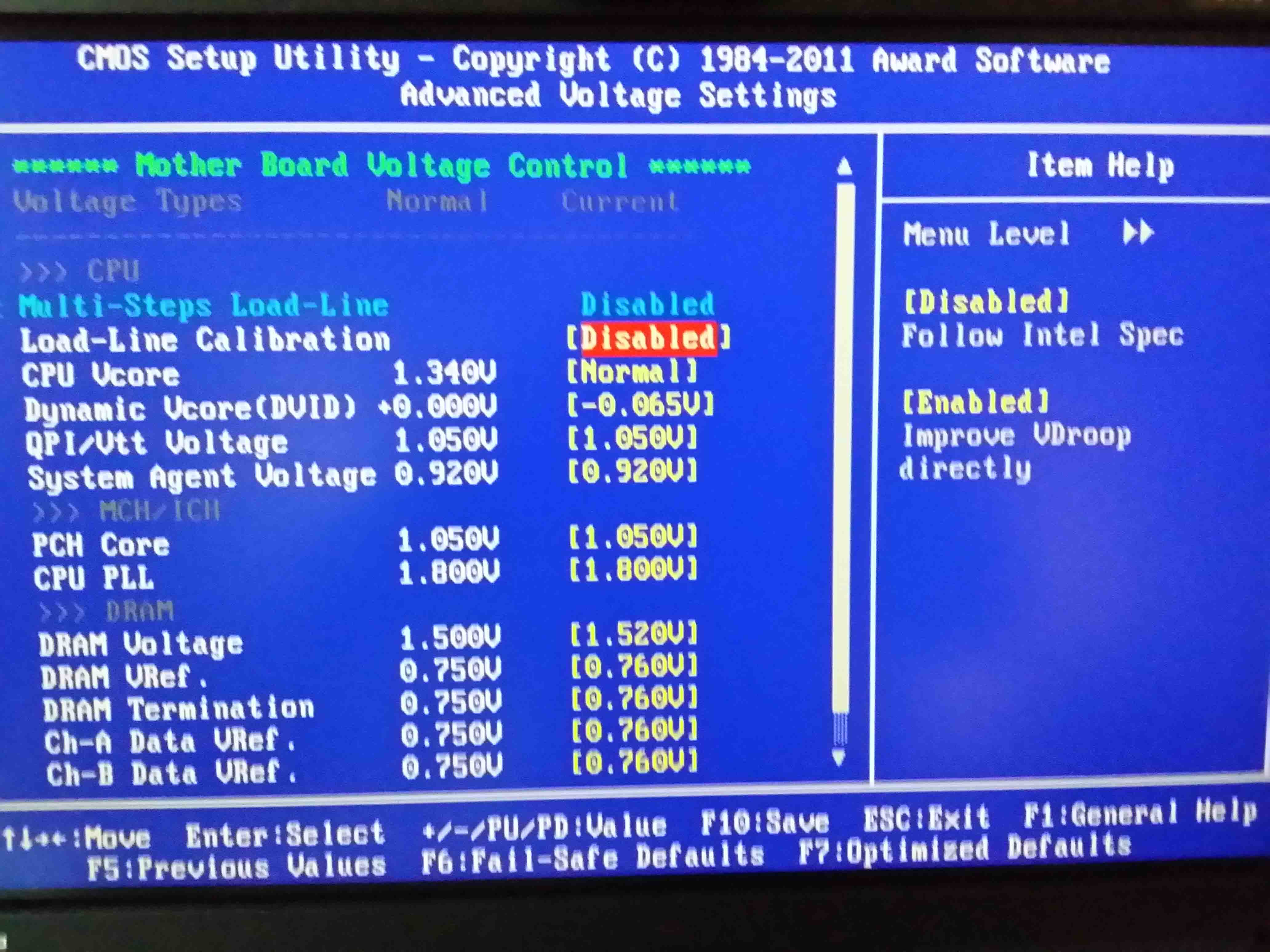

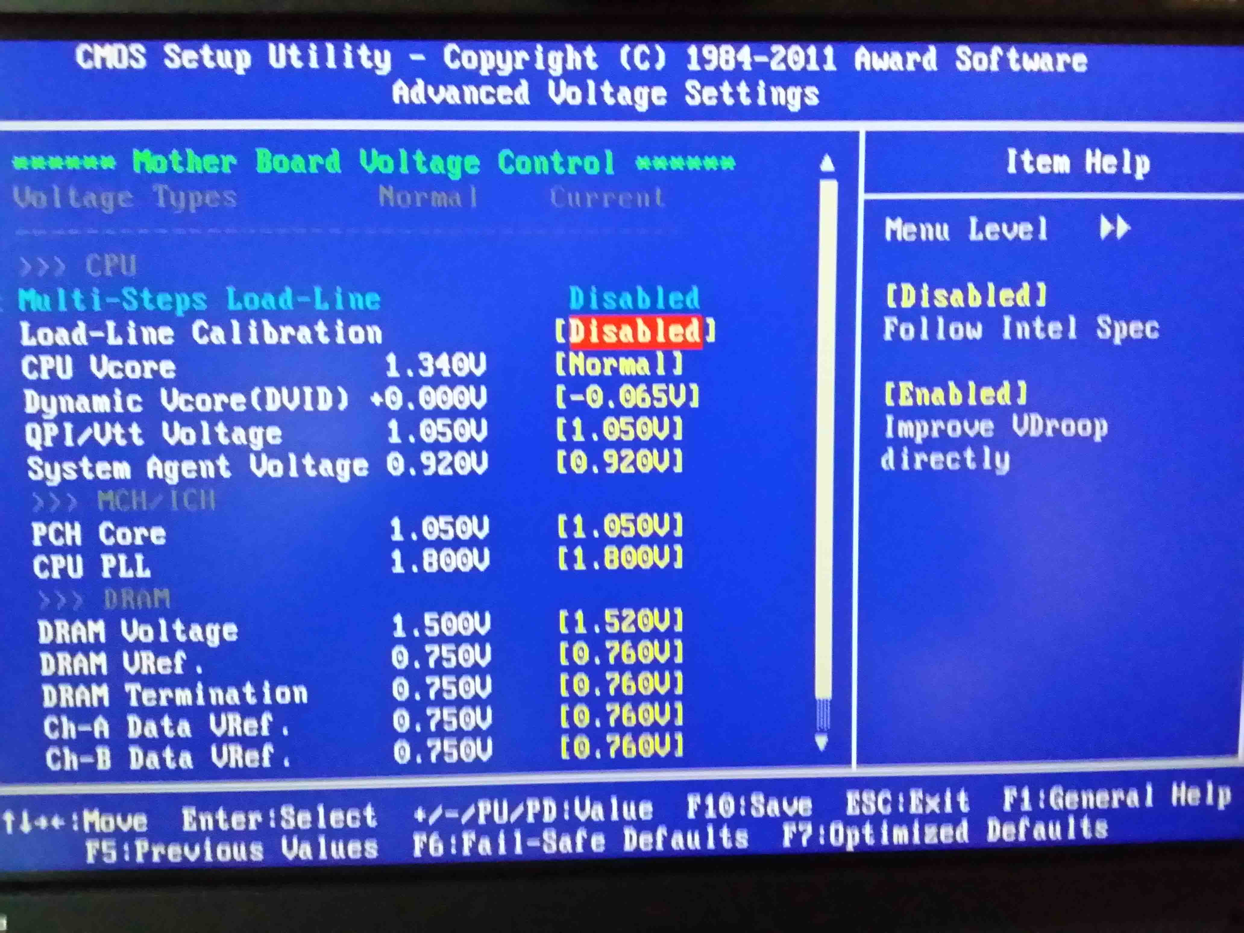

Die 4,2GHz laufen scheinbar stabil. Mehrere Starts ohne Probleme. Habe nochmal kleinschrittig von default aus jede einzige Auto Einstellung im Bios in manuelle Einstellungen umgewandelt. Bin Jetzt aber bei einem V Core von 1,345V rausgekommen. Dann waren die 1,285V die ich vorher hatte vielleicht doch nicht ganz so optimal für den Systemstart obwohl ich Prime nie Probleme hatte. ABer wie gesagt dass werde ich Morgen früh sehen wenn ich den Rechner starte. Meld emich dann nochmal.

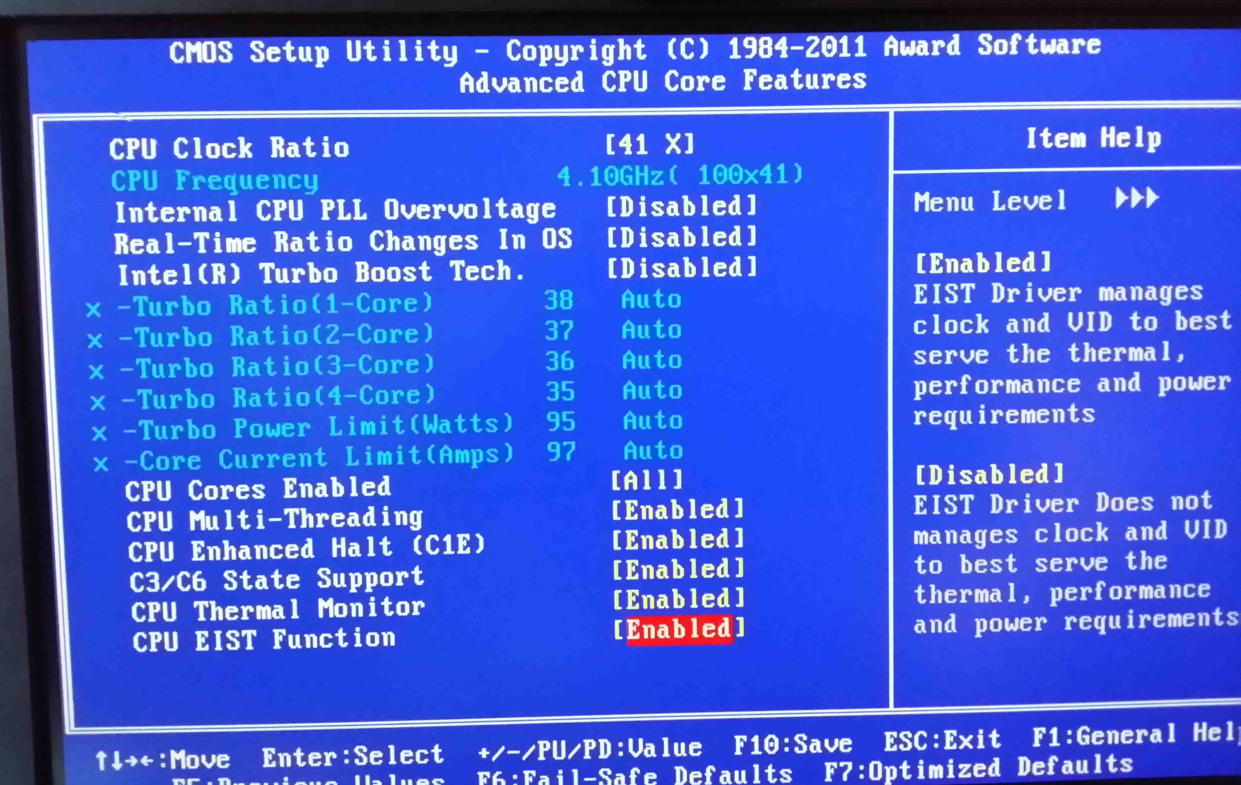

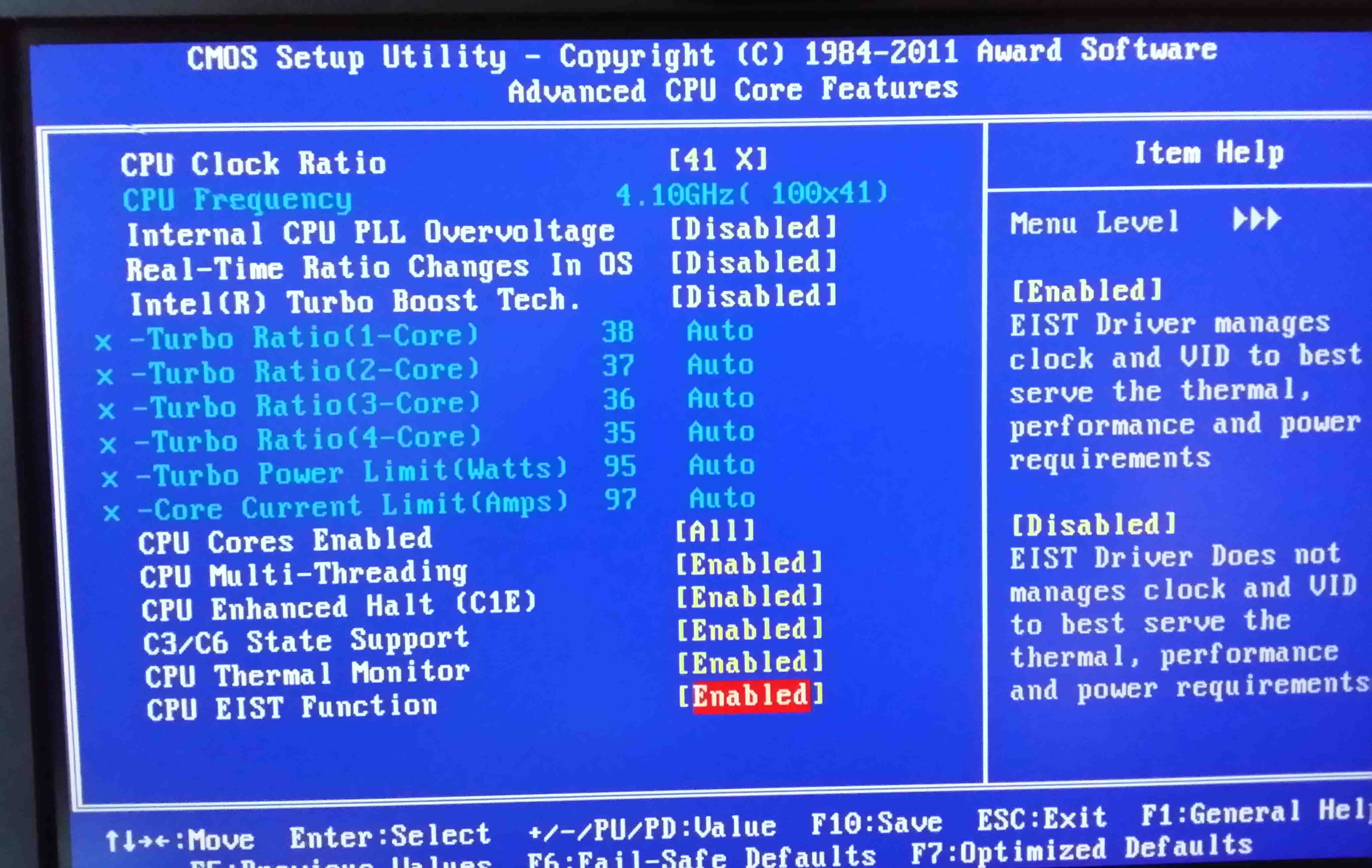

Versuchs aber erstmal mit Internal CPU PLL Overvoltage Setting auf disabled stellen ;) Dazu muss ich sagen, wenn du das einstellst musst du mit dem overclocken von vorn anfangen und dich wieder langsam ranwagen.. Denn ohne, kann es sein das du nicht mehr so weit hoch kommst.

Ja bei 4,2. Bei 4,1 bisher "noch" nicht. Teste aber noch. Wenn ich 4,1 wieder erreiche bin ich wieder am Anfang, als ich dieses Thema hier eröffnet habe. Bin gerade dabei den Vtt wieder zu reduzieren von 1,100v.

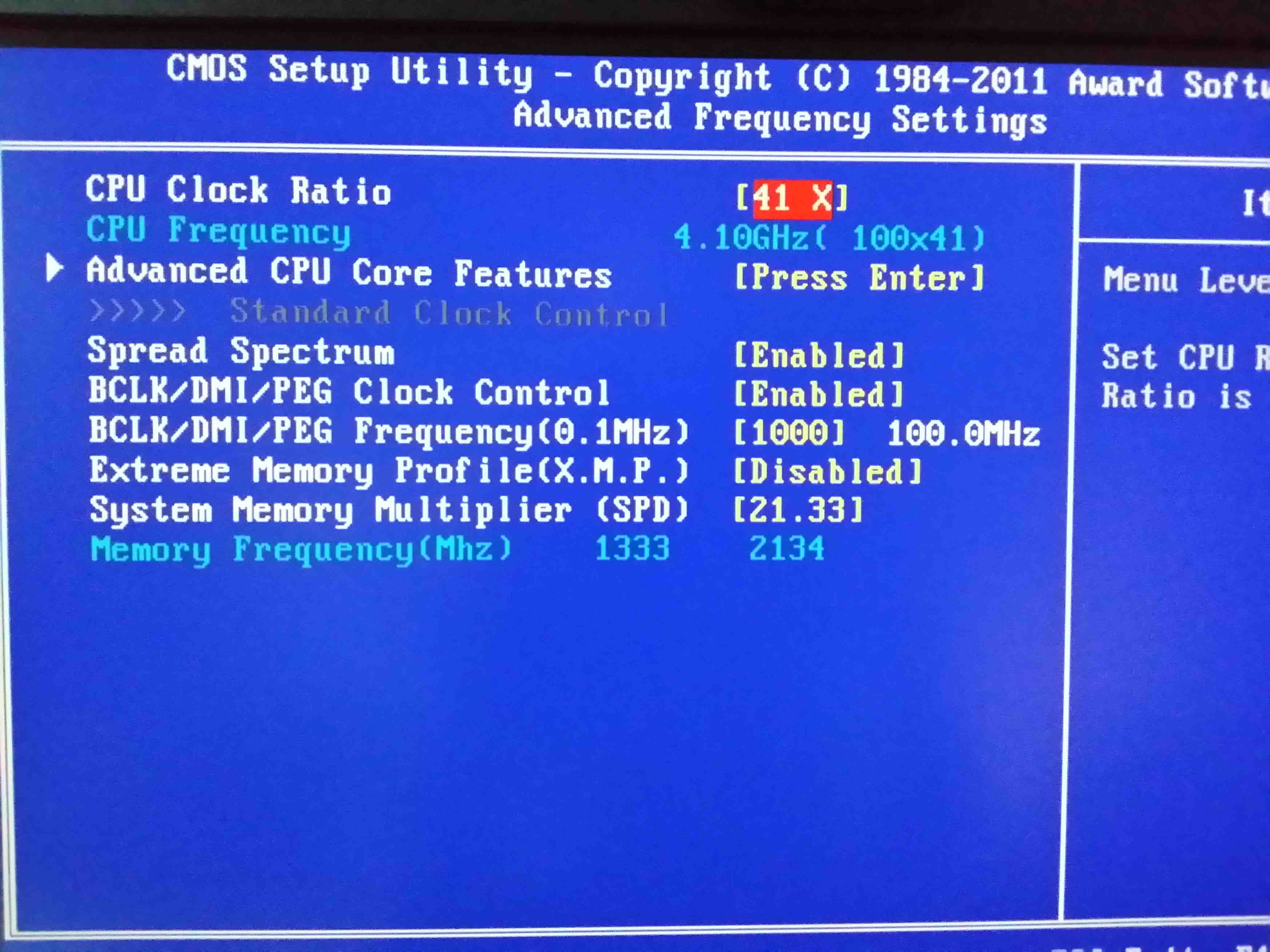

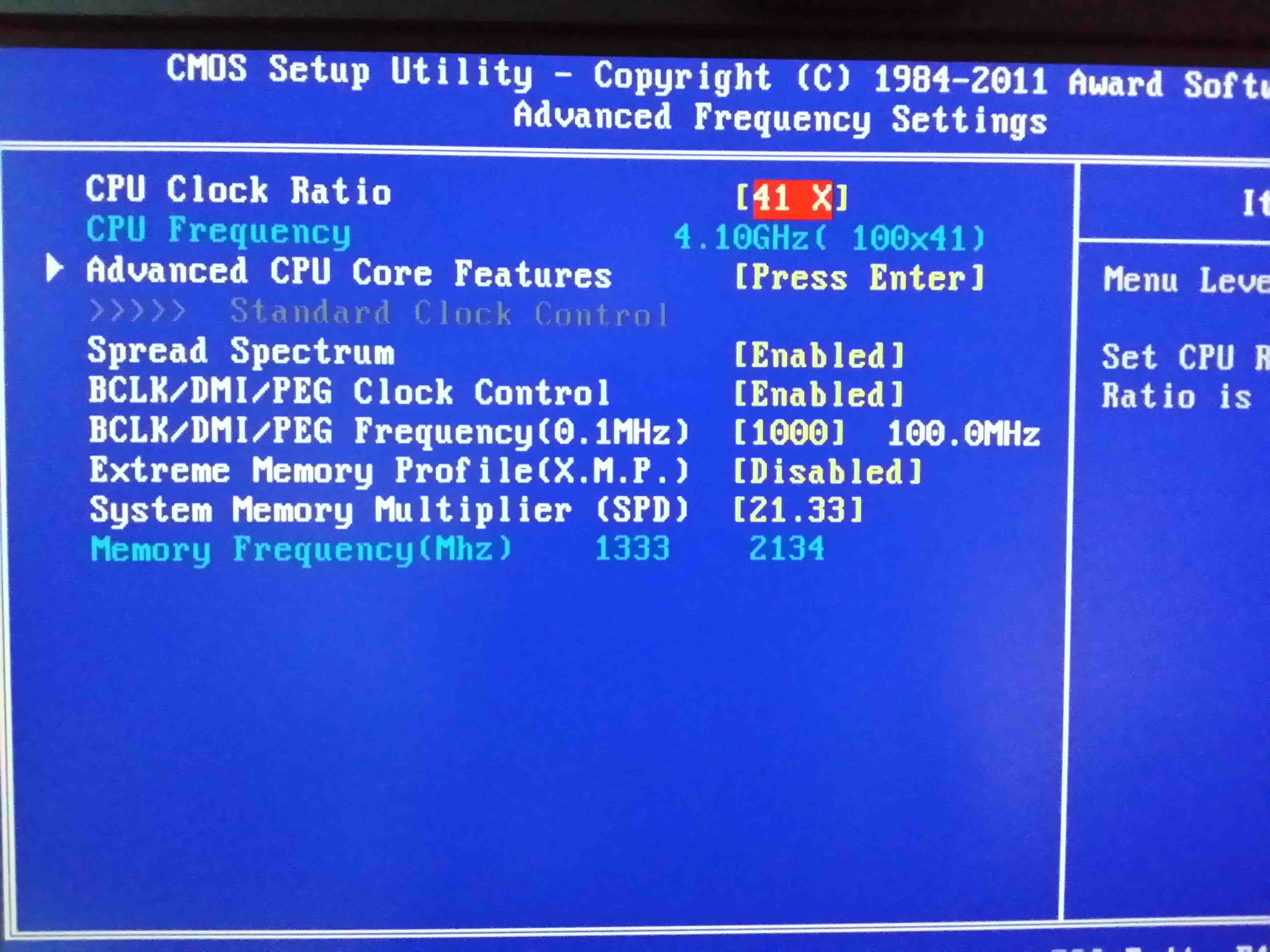

Kannst du nixeinstellen wenn enable aktiv? Vllt Nen neuer Reiter drunter mit 1-6 zahlen...?
Unter den erweiterten Einstellungen gibt es nur diese Möglichkeiten:
Bis jetzt laufen die 4,1Ghz mit meinen Einstellungen.

ich glaube du hast mir nochmal einen wichtigen Tip gegeben. Internal CPU PLL Overvoltage
Ich habe mittlerweile auch 4,2 GHz stabil und dabei Internal CPU PLL Overvoltage disable. Ab Multi 43 (4,3Ghz) geht nichts mehr und ich müsste die Internal CPU PLL Overvoltage auf enable einstellen. Was "ersteinmal" funktioniert, ging ja auch bis 4,5Ghz. Doch wenn ich später wieder den Rechner aus dem Kaltstart erwecke. Loop.
Zwischenfazit: Oc mit Internal CPU PLL Overvoltage = Bootloop.
