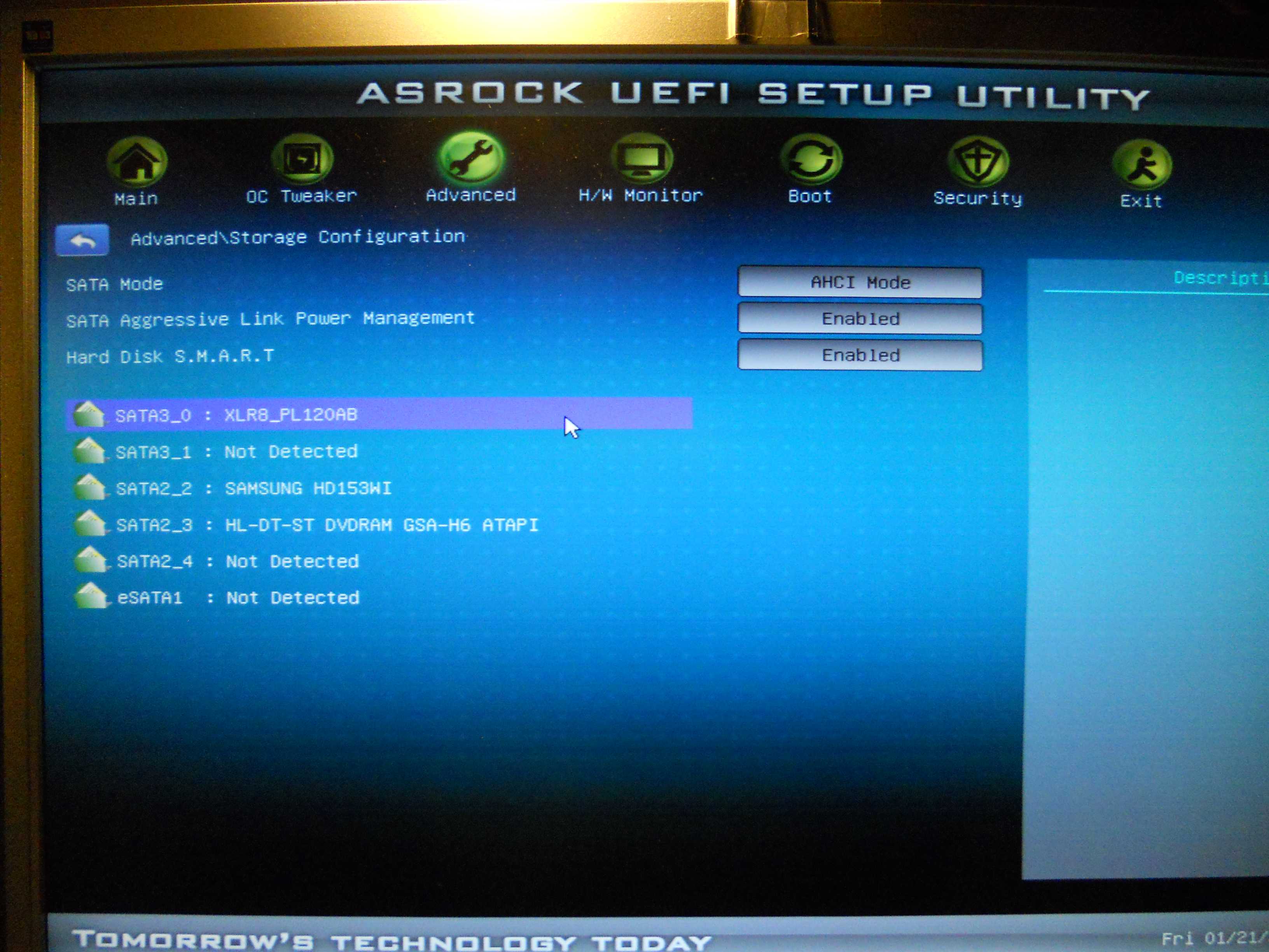

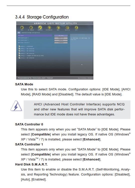

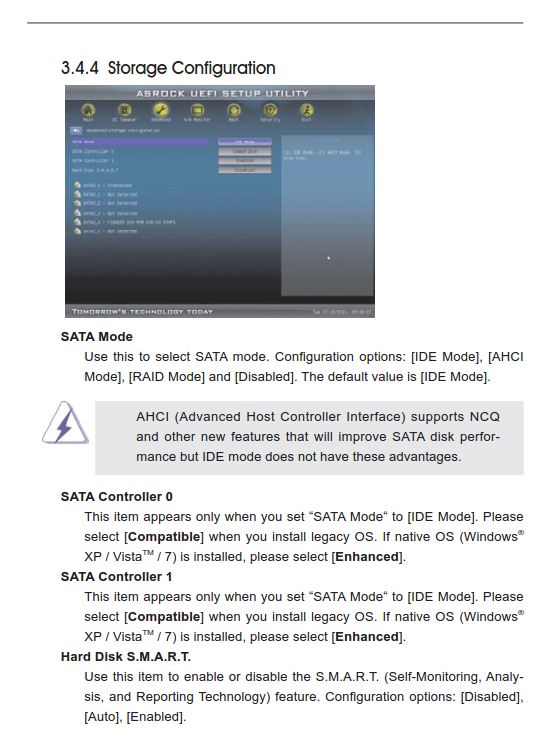

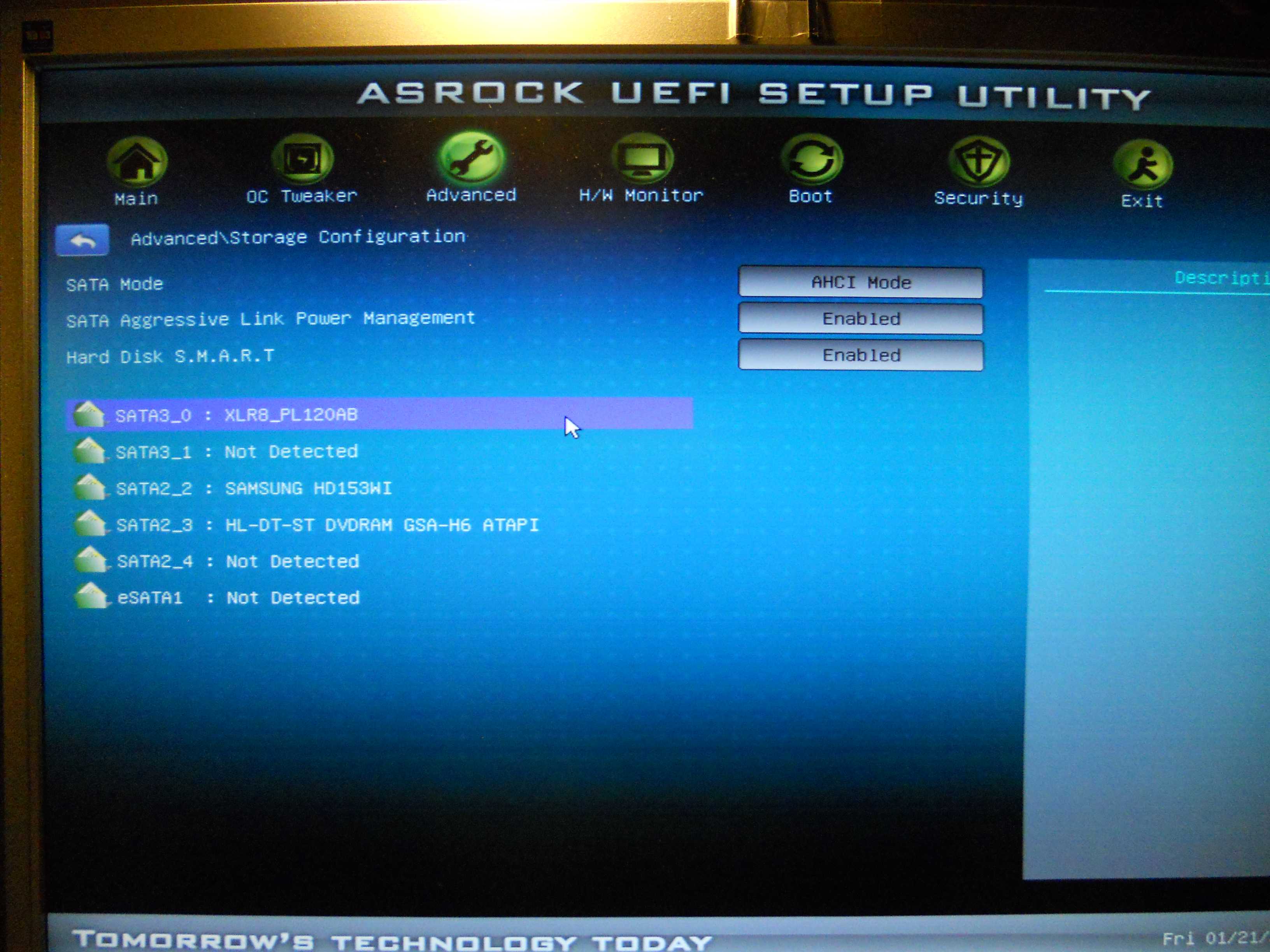

AHCI beim neuen Motherboard im UEFI/ BIOS aktivieren/ einstellen.
Dem Motherboard lag doch sicherlich das/ ein Handbuch bei, da stehts drin.
Und wenn keins dabei war, dann eben beim Hersteller sich das Handbuch als .pdf runterladen --> http://www.asrock.com/mb/Intel/Z68 Extreme3 Gen3/?cat=Manual
Im UEFI unter 'Advanced' - Storage Configuration' und dort den Eintrag 'SATA Mode' auf AHCI stellen.
