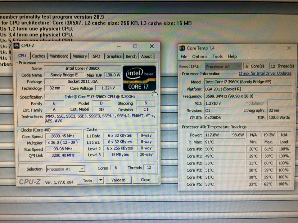

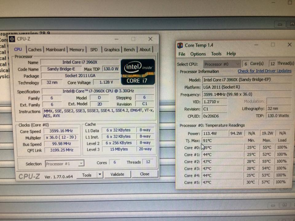

hallo leute,
ich habe mich hier neuelich registriert aufgrund einer Frage, und ich hoffe, ich finde hier nette Menschen, die mir die Fragen verständlich aufklären :)
also um Sachen wie bei OC oder Undervolting etc., rund ums BIOS kenne ich mich kaum wie garnicht aus. Ich habe mich etwas informiert darüber, habe ethliche Foren mir durchgelesen. Vor kurzem hab eich auch beschlossen, das Undervolting durchnunehmen, habe ich auch gemacht. So weit so gut. Beim Eintragen des Voltes habe ich per "Manual" um -0.09V meine CPU entlastet. Nach 2h Prime95, wurden mir keine Fehler angezeigt. Die Temperaturen laut CoreTemp 1.4 sind auch erkennbar gesunken(Abb. 1). Vorher(Abb. 2) hatte laut BIOS 1.240V.
Nun ein paar Verständnisfragen;
-was haltet ihr von den zwei Werten? Ich habe nun die CPU zwar entlastet, erfolgreich ohne Fehler, aber meint ihr nicht, dass aus irgendeinem Grund die CPU an Leistung verlieren könnte? ich weiss es nicht, ob ich es mir gerade nur so bilde, aber irgendwie habe ich das Gefühl, mein PC hat kleines bisschen an Leistung verloren. Vielleicht bilde ich es mir auch so aufgrund der Unsicherheit in mir :D freue mich auf EURE Erfahrungen diesbezüglich und Euer Wissen hierzu.
-Kann dieses Undervolting schädlich für meine CPU enden?
-meint es könnten auslesefehler auftreten? Ein Freund von mir meinte es zumindest, dass es mal dazu kommen könnte, dass einige Daten nicht korrekt übermittelt werden können.
Nebeninfo: übrigens habe ich auch -1.05v versucht zu schaffen, doch der PC hat dann nicht mehr gebootet, und bei -1v genau klappte es zwar, aber nach zwei Tagen freezte der PC ein, hatte Verdacht, dass es daran gelegen haben könnte, obwohl der PC über Prime95 sich wieder über mehrere Stunden problemlos auslasten konnte... so bin ich wieder um 0,05 runtergenangen, also auf -0.095. Als ich online CoD Black Ops III spielte, hat sich der Bildschirm, nach 30 Minuten spielen, wieder eingefroren. Nun liege ich bei -0.09v.
Abb. 1
Abb. 2
PS: ich habe einen EKL Alpenföhn Brocken Eco eingebaut.
Ich freue mich auf Antworten
MfG
