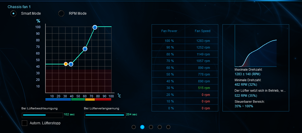

Nur noch kurz zur Lüftersteuerung:
Das Ganze ist in der AI Suite integriert, die allgemein einige nützliche Tools bietet (u.A. Spannungen direkt auslesen & verstellen, was ganz nützlich beim übertakten sein kann). Jeder Lüfter wird einzeln einmalig analysiert und man kann für jeden einzeln eine Lüfterkurve einstellen, inkl. automatischem Lüfterstopp, Verzögerung beim hoch- und runterdrehen und einer Profilverwaltung:
Ist IMHO wirklich super, funktioniert astrein (habe das exakt gleiche Mainboard) und man kann immer mal schnell zwischen Normalbetrieb und Bench/OC-Betrieb umstellen (z.B. bei längeren Prime-Runs).
