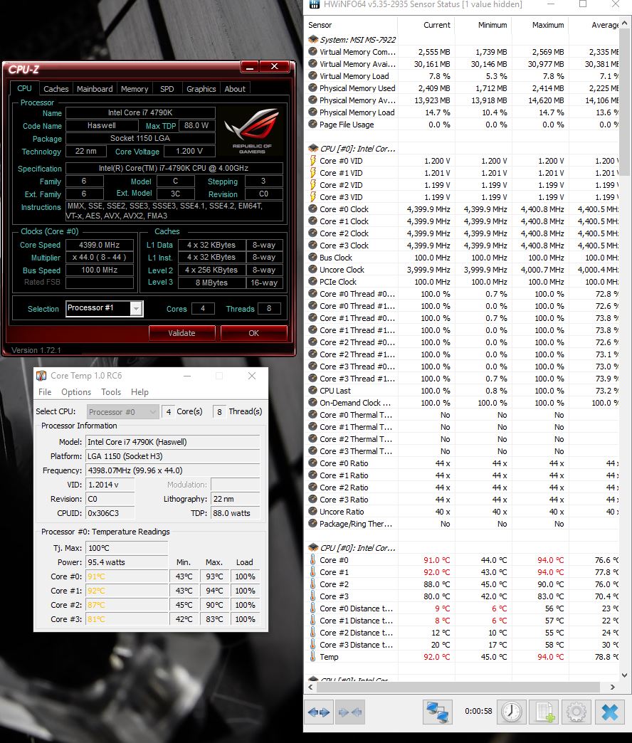

Nun habe ich div. Probleme damit. Nach dem wechsel auf den i7 voller Vorfreude alles angeworfen was ging, um zu schauen, was kann der kleine... Die Ernüchterung kam schnell... Nach Tests mit Prime, Cinebench oder auch in Games sind die Temperaturen binnen Sekunden auf 90°+ gestiegen und er drosselte runter. Dachte an einen Montagefehler, also Kühlblock runter, neue WLP drunter und wieder getestet, leider das gleiche Ergebniss! Unter Last wurden 4,5GHz mit 1,26V angezeigt...

Im übrigen sehe ich auf deinem Screenshot keine Werte über 70°C in HWInfo.
Oder wo hast du die 95°C Werte her?

Habe ich schon zwei mal überprüft. Mit dem Xeon hatte vorher auch keine Probleme. Das ist jetzt der aktuellle mit dem untervolten auf 1.000V

Wenn ich alles im BIOS @Stock laufen lasse, kommt das bei rum. Getestet mit Cinebench

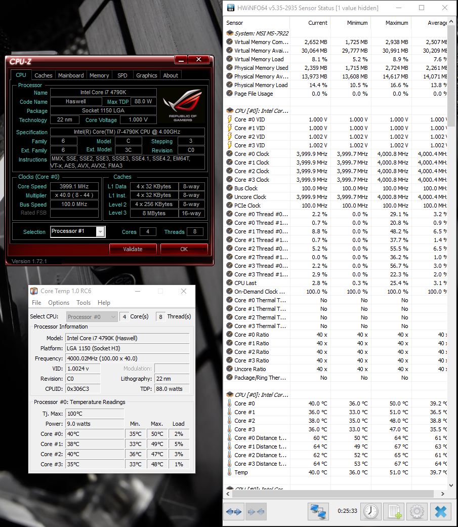

Ich habe ja noch nicht mal angefangen zu OC´en :D CPU-Z zeigt jedoch noch immer 4,4GHz mit 1,2V im Idle an, warum?
Temp im Idle ~45-50°

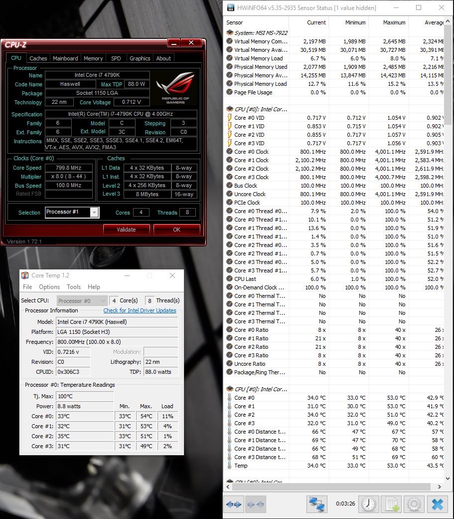

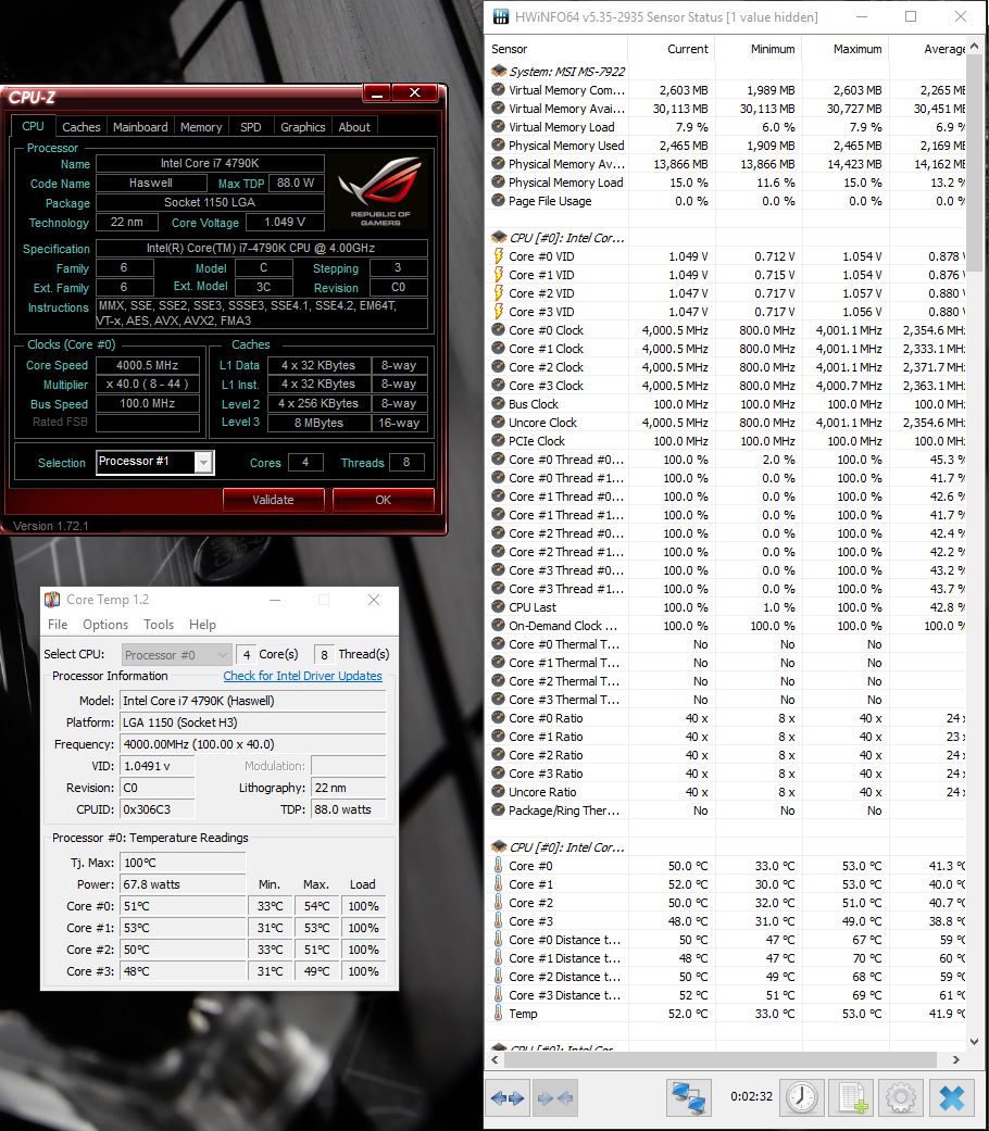

Kurzes Update:
ich weiß nicht was passiert ist und was der Grund war... habe den Xeon mal zum Test eingebaut, gleiches schlechtes Ergebniss wie beim i7. Also i7 wieder drauf, diesmal meine alte EKL Schneekanone WLP genommen, Bios reset und auf 4GHz beschränkt. Und siehe da...
_Last_neu.JPG <-- bei Last
_Idle_neu.JPG <-- im Idle
Jetzt sieht es doch gleich zu meiner Zufriedenheit aus :)
