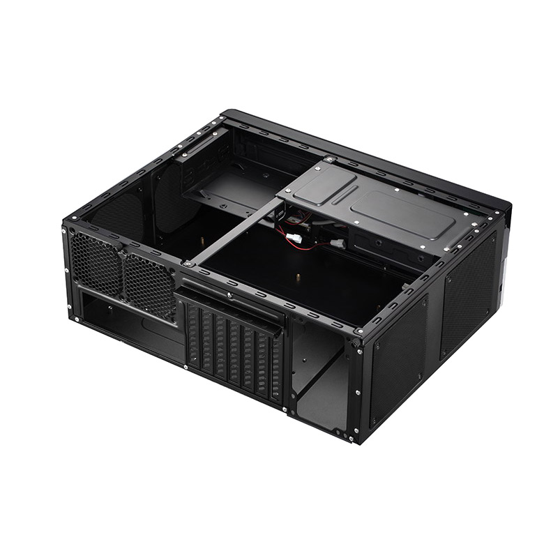

Wasserkompaktkühlung kann ich in deinem Fall nicht empfehlen. Die Lüfter werden zusammen mit dem Radiator keinen Platz haben. Nimm dir lieber so einen https://geizhals.de/noctua-nh-c12p-se14-a497937.html. Der ist nur 11,4 cm hoch und passt daher sicher.

Na ja, ich werde wohl nie verstehen, wie man sich seinen "Traum-PC" in ein solches Gehäuse zimmern kann, aber jedem das Seine... Jedenfalls steht im Datenblatt des Cooltek G3, dass Prozessorkühler bis zu einer Bauhöhe von 135mm reinpassen (http://www.cooltek.de/htpc/g3/96/g3). Das heisst, theoretisch geht jeder dieser Kühler rein: https://geizhals.de/?cat=cpucooler&xf=817_1150/1155/1156~727_130#xf_top Gibt also genügend Auswahl. Beispiele: https://geizhals.de/?cmp=929139&cmp=959487&cmp=814357&cmp=691260&cmp=979277&cmp=827771 Die sollten allesamt bessere Ergebnisse erzielen als der boxed Kühler.

Hallo leute ich habe gerade ausgemessen! D0,er gesamte CPU Kühlerapparat darf nicht mehr als 125mm hoch sein da er sonst die Laufwerkhalterung berührt und dann nicht mehr in das Gehäuse passt!
Auch das Gehäuse zählt zu meinem Traum PC da es dekorativ in meiner media und gaming Ecke stehen wird. Ich bedanke mich schonmal im vorraus bei allen die mir beim suchen helfen :D
Ich Depp habe die Breite limitert, sorry for that. Also, hier auf 120mm Höhe limitiert: https://geizhals.de/?cat=cpucooler&xf=817_1150/1155/1156~725_120#xf_top
Auch da findest Du genügend Kühler, die deutlich besser sind als der boxed Kühler. Bei dieser Höhe halt fast ausschliesslich Top-Down-Kühler. Ob die Dinger schlussendlich wirklich in Dein Gehäuse passen mit den von Dir eingebauten Komponenten, musst Du schon selber rausfinden. Auch diverse Tests im Netz ermöglichen Dir, abzuschätzen, ob die Kühlleistung und die Lautstärke für Deine Bedürfnisse passend sind. Mögliche Beispiele: https://geizhals.de/?cmp=1059232&cmp=857461&cmp=497937&cmp=416267&cmp=949432&cmp=1059193#xf_top
