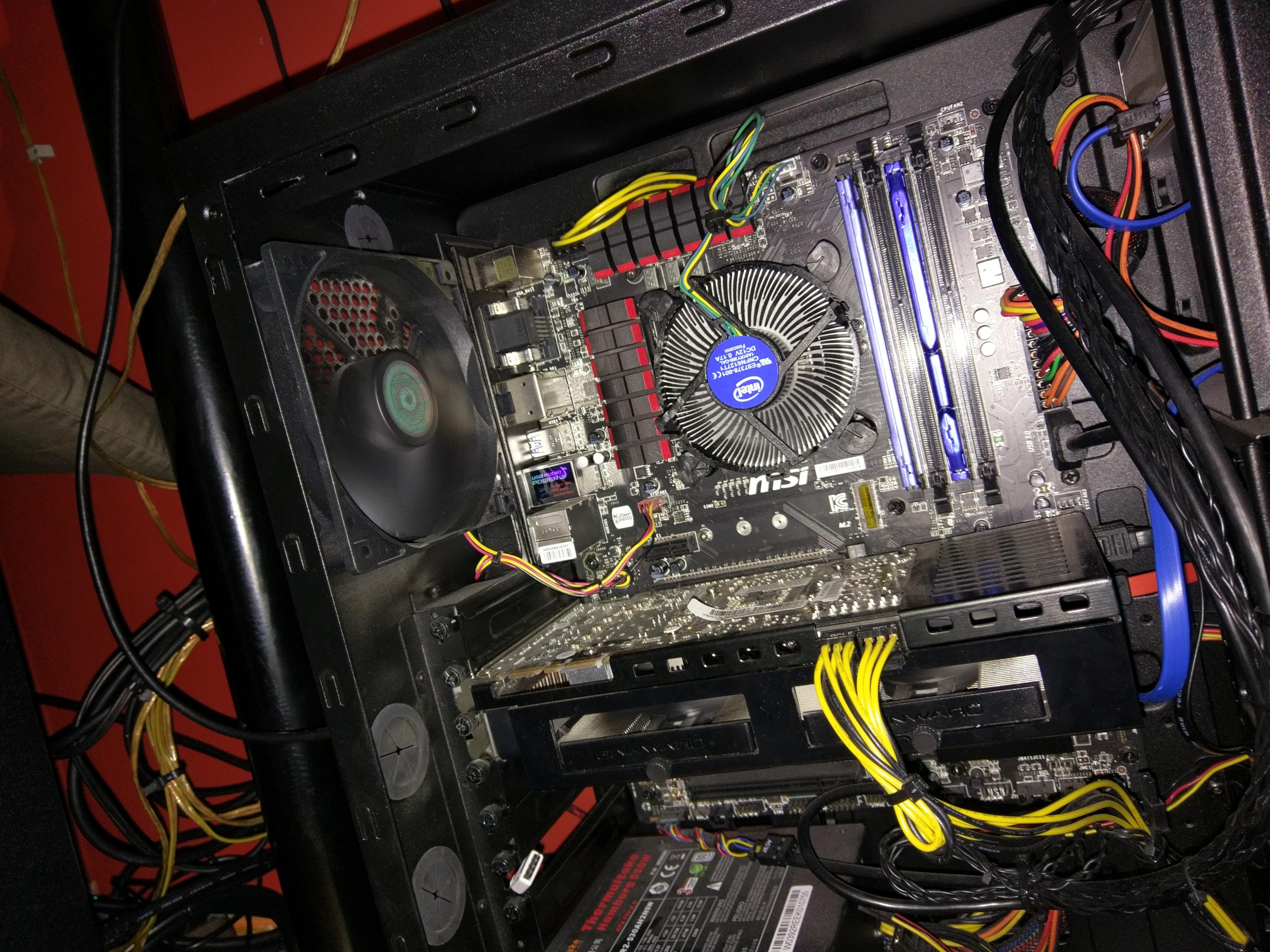

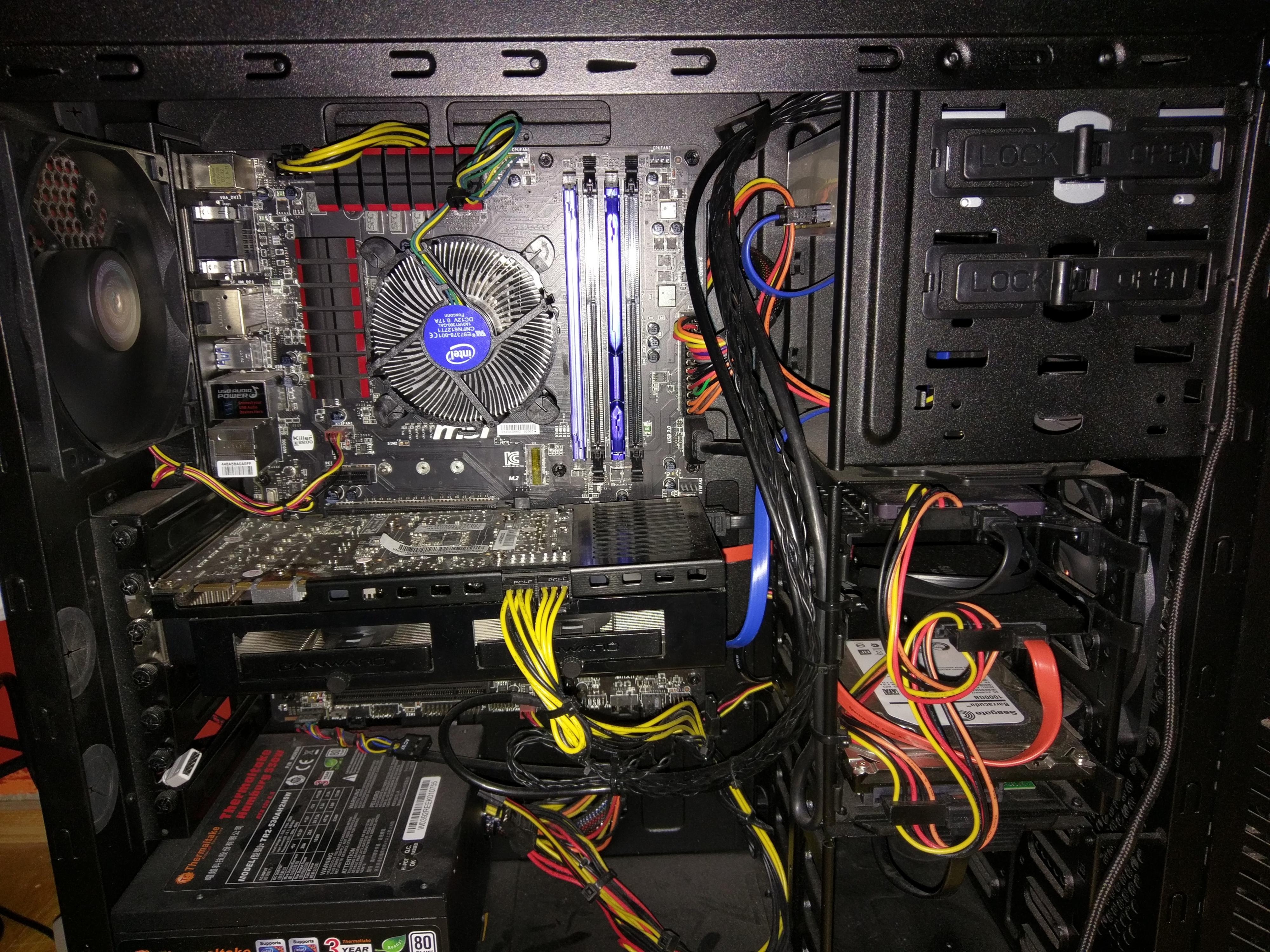

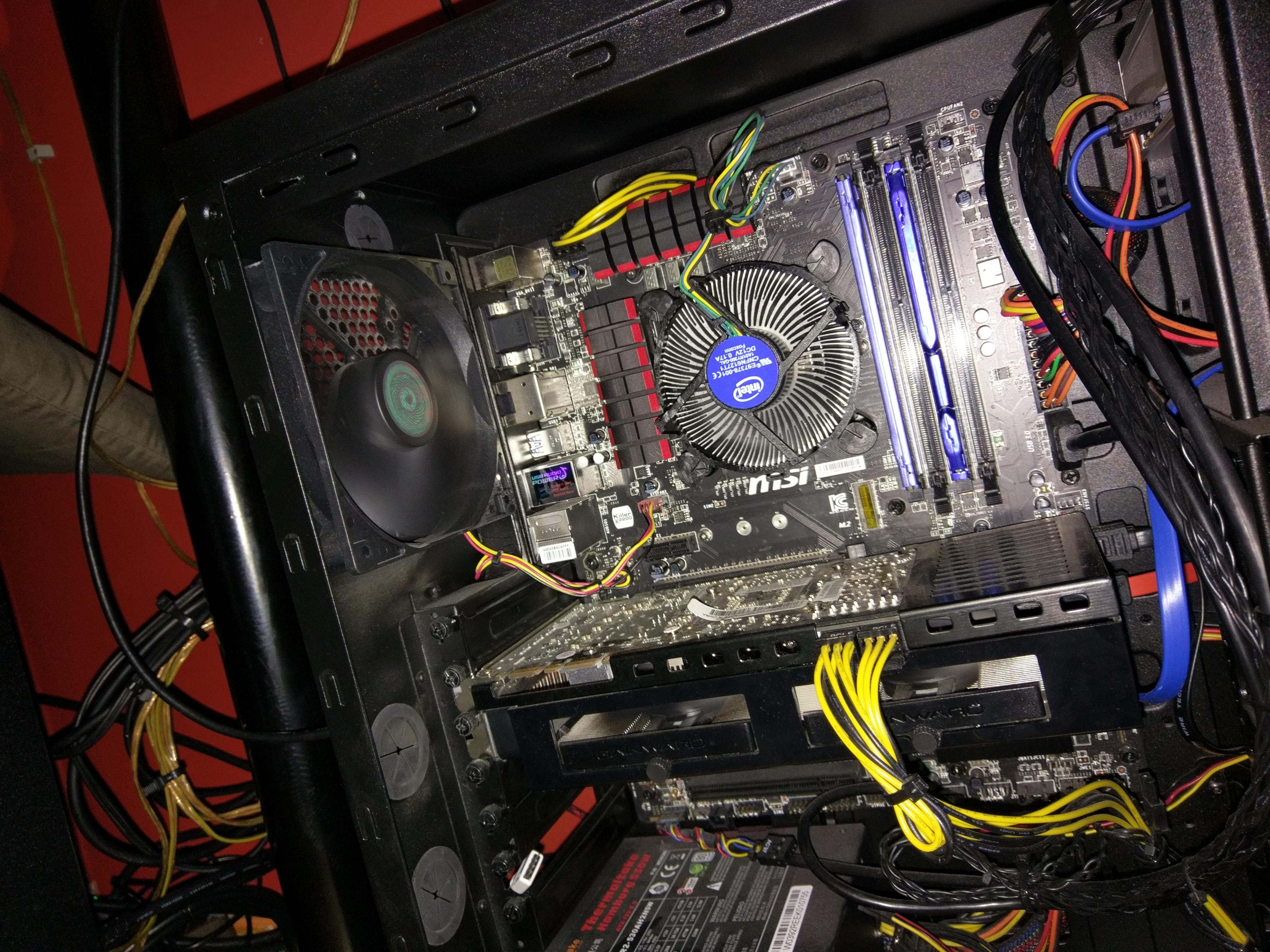

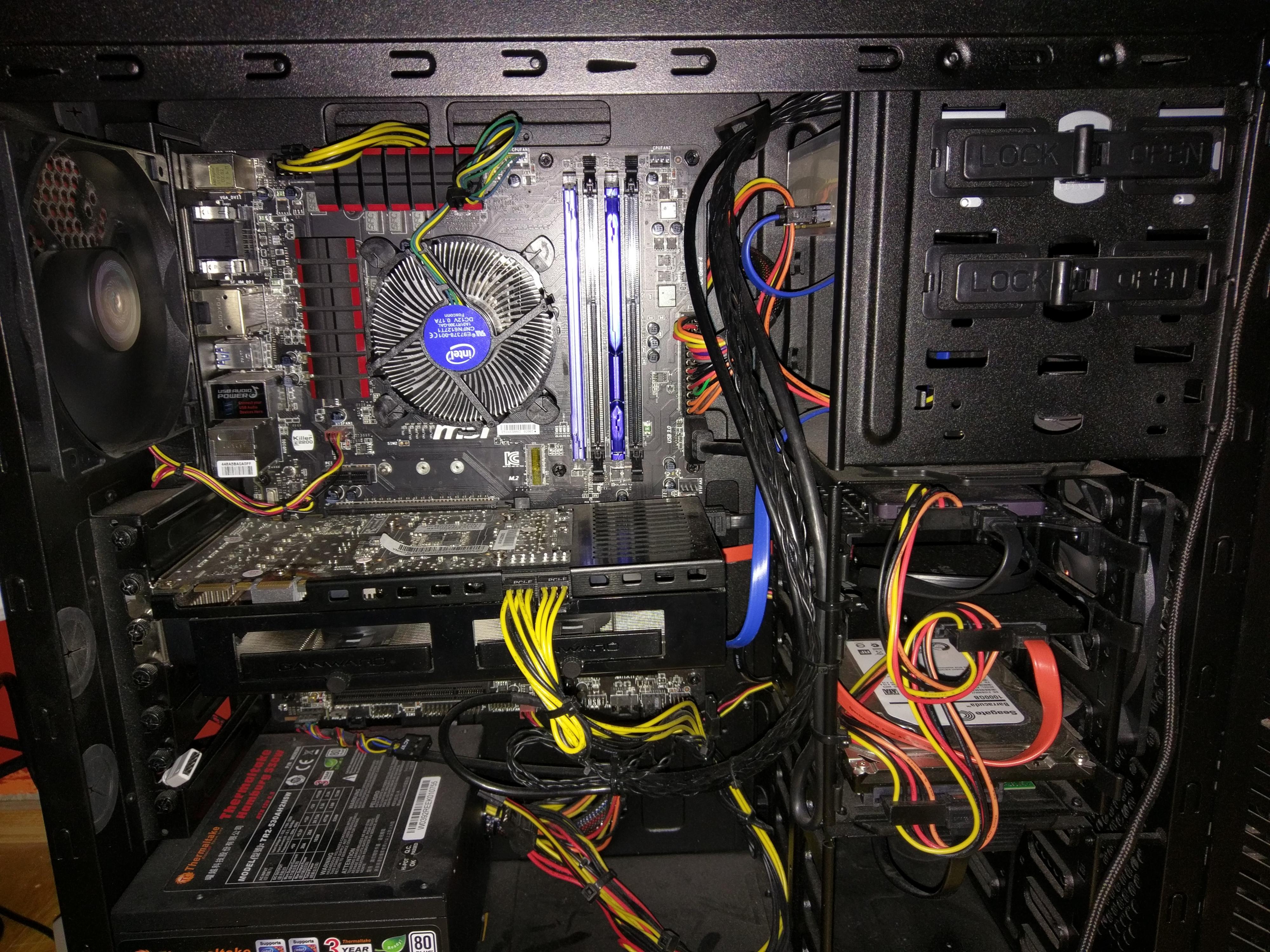

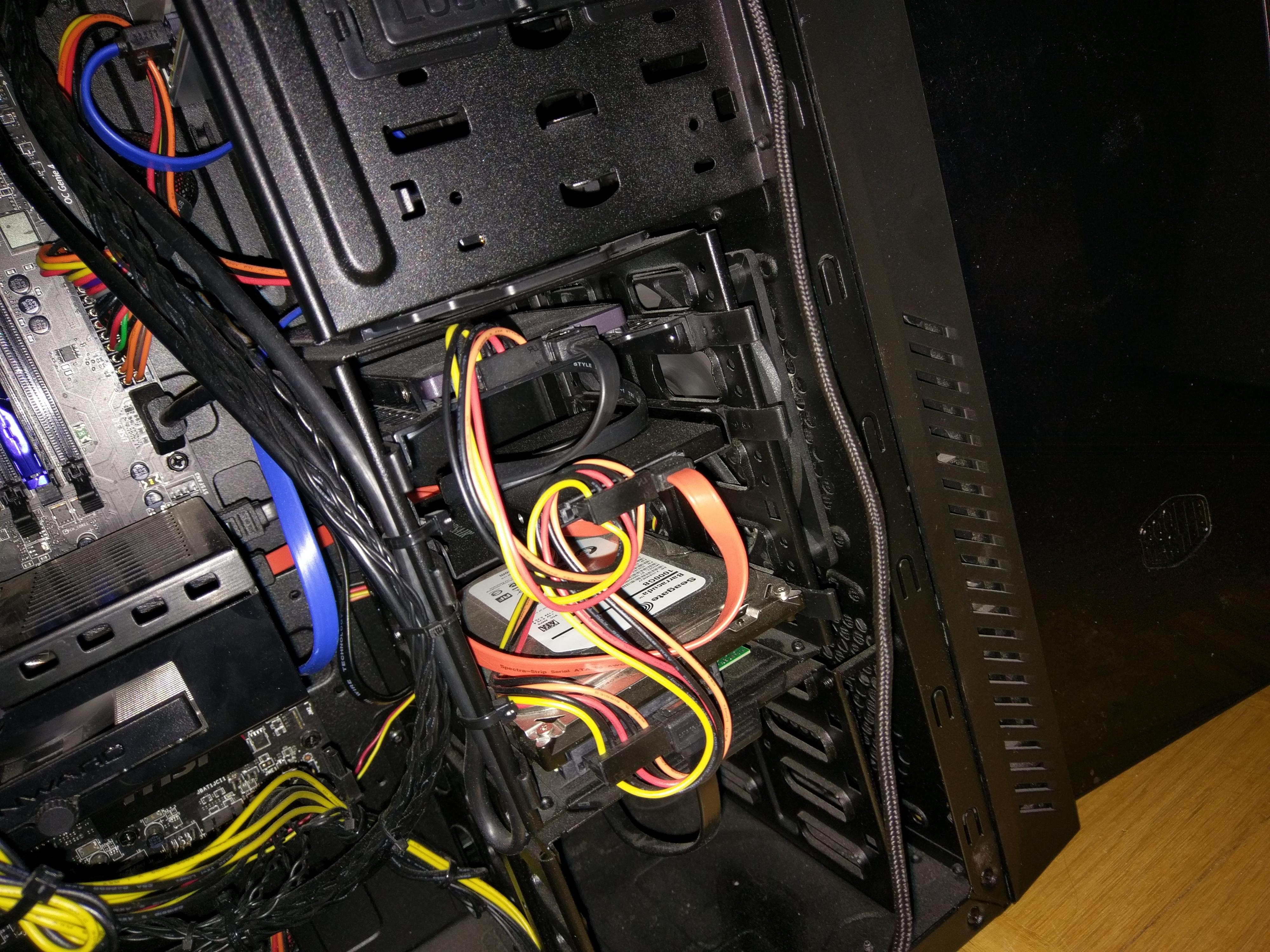

Außerdem die Bilder von meinem Case:
Vorne und hinten jeweils nur ein 120mm Ventilator verbaut, Marke weiß ich leider nicht und ob die was taugen. Ist die Kühlung des PC so ausreichend oder sollte man da vielleicht auch mal was tun?
Du könntest die Platten aus dem oberen Käfig in den unteren versetzen und danach den oberen ausbauen, um einen besseren Luftstrom ins Gehäuse zu haben.
