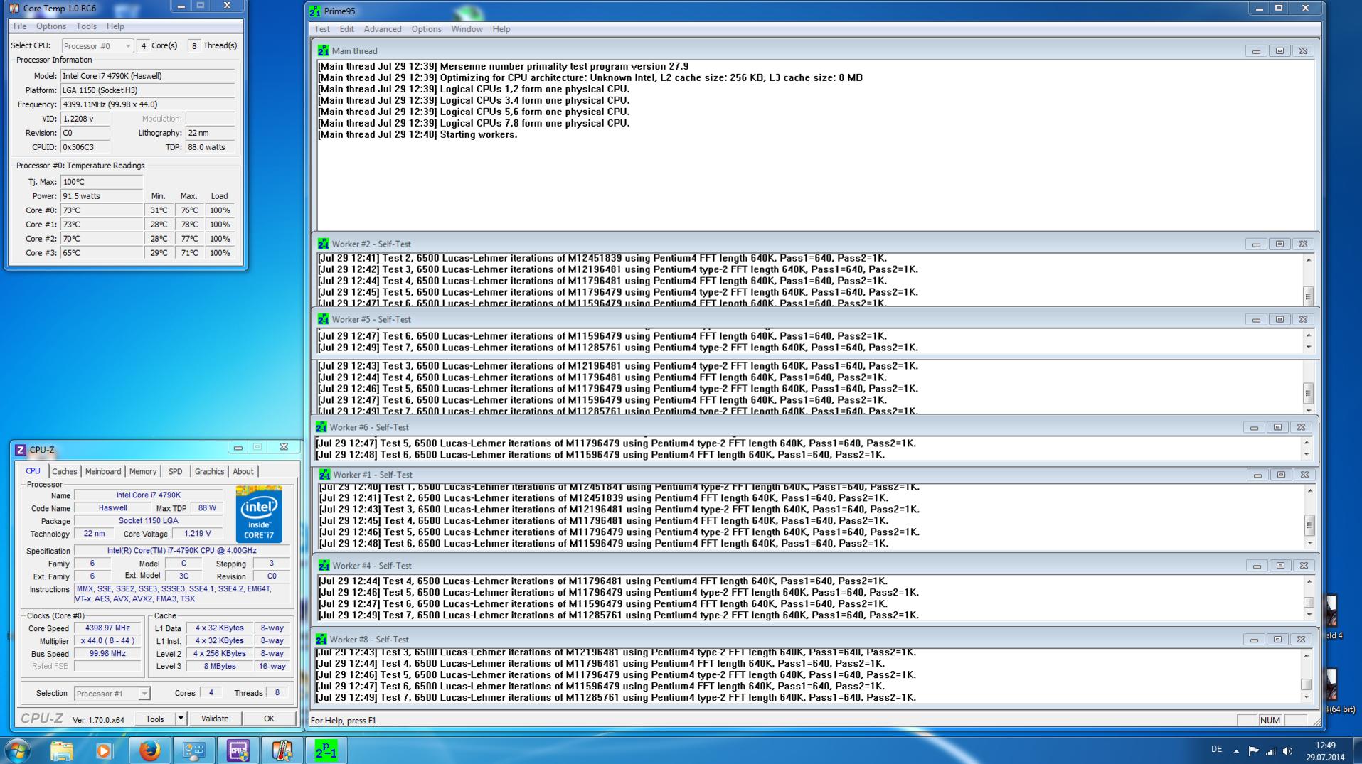

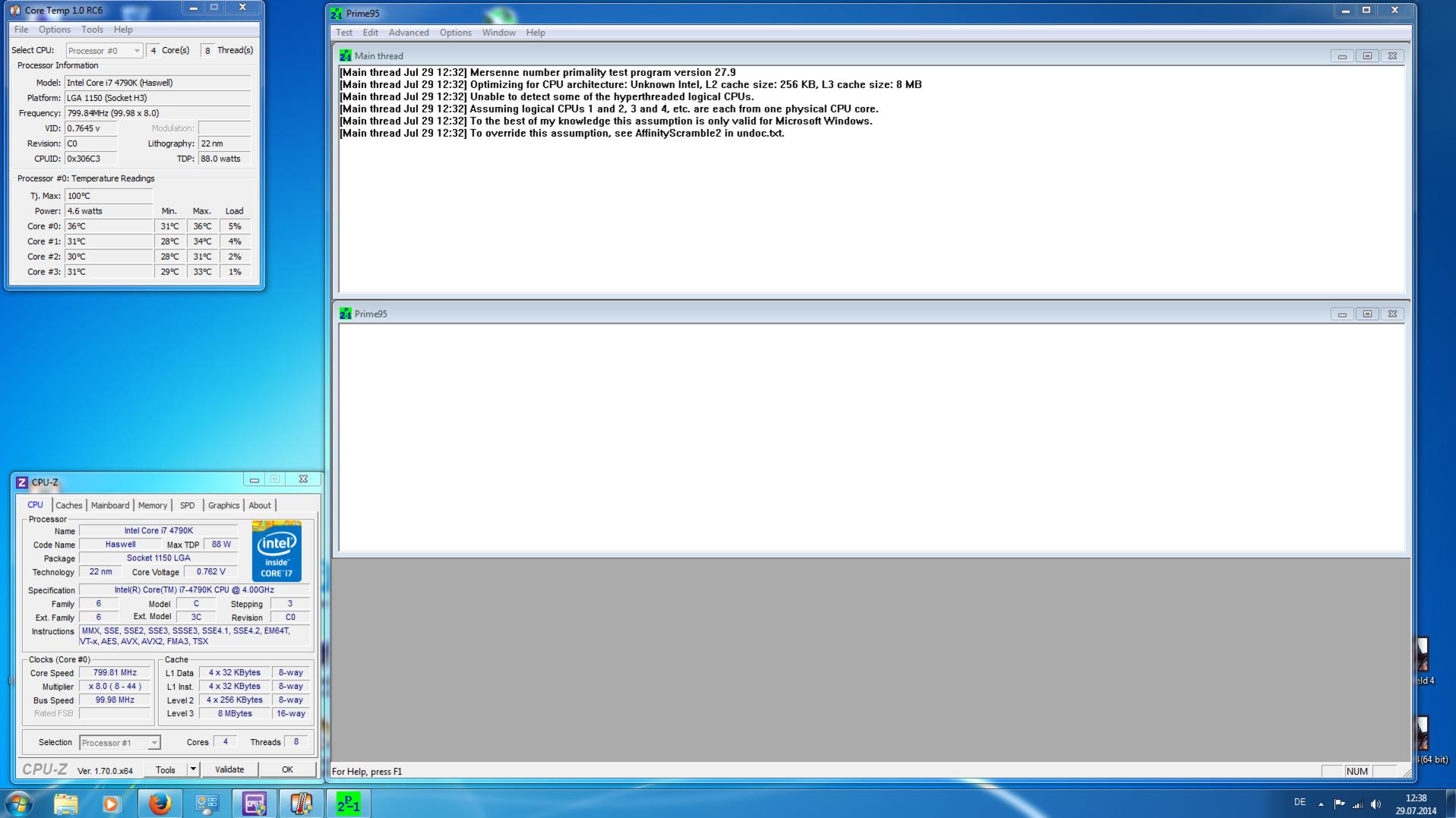

Lad dir mal bitte prime95 28.5, werf das kurz mal an mit Custom setting und Run FFTs in-place und mach mal nen sreenshot von cpu-z nur zum gegen checken.
43°C im Idle oder unter Last ? Zur Not mal CoreTemp RC7 anwerfen und da auch nen Screen unter Idle & Last machen und hier mit ausstellen.

Hier einmal im Idle
Und hier einmal unter Last
