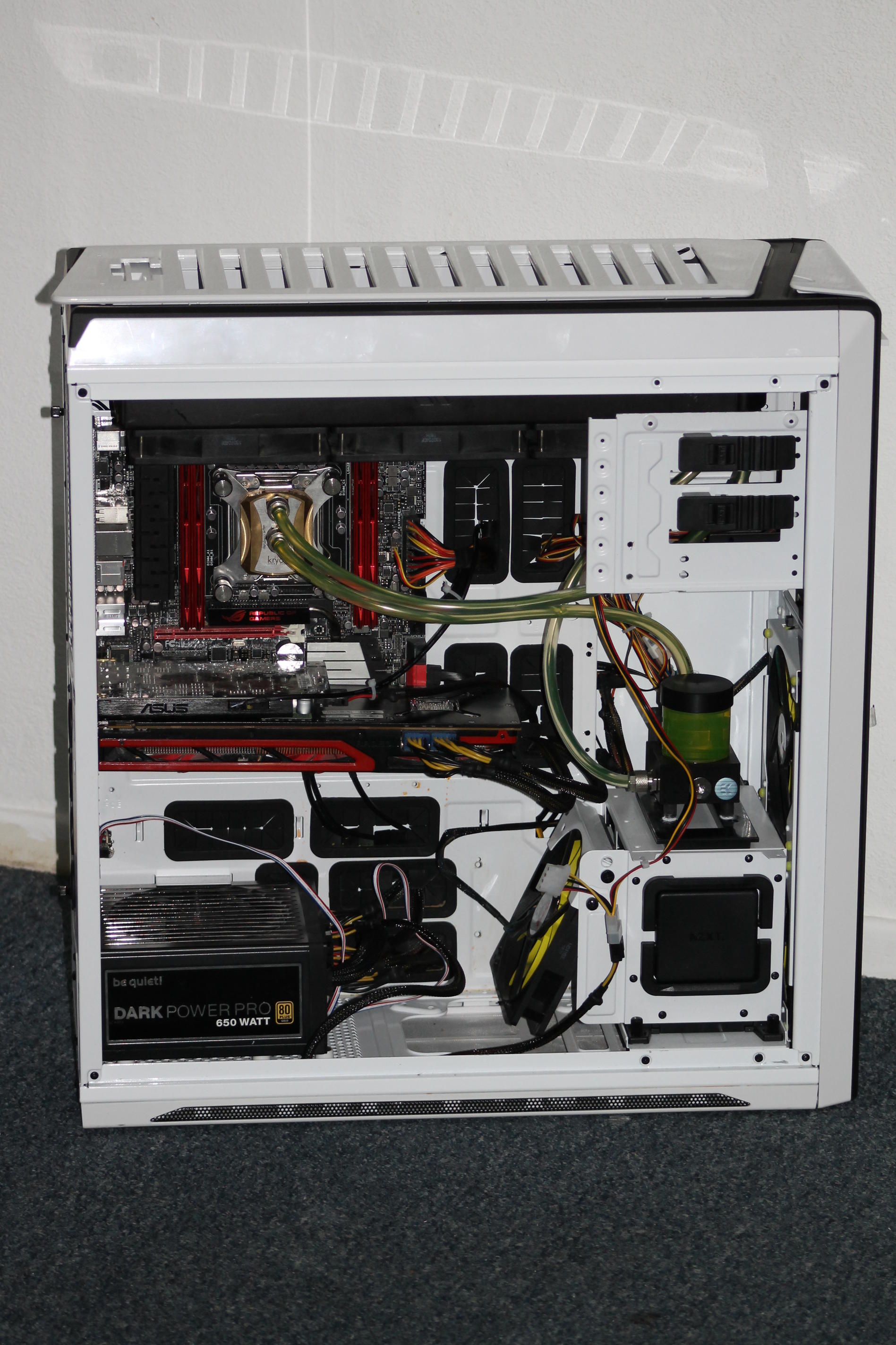

Mein 3930K war auf dem Desktop als die Dual GPU rein kam bei ca. 50 bis 60 Grad. Beim Spielen ging die auf 80 Grad hoch, daher hab ich neues Gehäuse + Wasserkühlung reingepackt.^^
30 Grad hatte ich vielleicht noch nach dem booten kurz, danach ging der direkt auf 50 Grad hoch, bei 0,9 bis 1,35 Volt und 1,2 bis 4,5 GHZ Takt ohne HT. (Offset und Intel Speed Stepp mit allen Energiesparfunktionen war aktiviert.)
Hatte auch den Genesis mit drei 140 mm Akasa Viper Lüftern.
http://www.caseking.de/shop/catalog...kasa-Viper-PWM-Luefter-gelb-140mm::17540.html
Das gute an dem neuen Gehäuse + Wasserkühlung ist, meine CPU braucht nur noch 1,32 Volt für 4,5 GHZ und ich konnte HT dazu schalten (der geht nur noch maximal auf 58 Grad hoch) und meine GPU lässt sich besser kühlen. Von daher finde ich 32 Grad im Idle vollkommen ok mit der Spannung und Kühler. In lol hatte ich übrigens 70 Grad CPU Temperatur;)
Prime95 lief komischerweise nur auf maximal 85 Grad, solange ich keinen GPU Benchmark gestartet habe.:D
