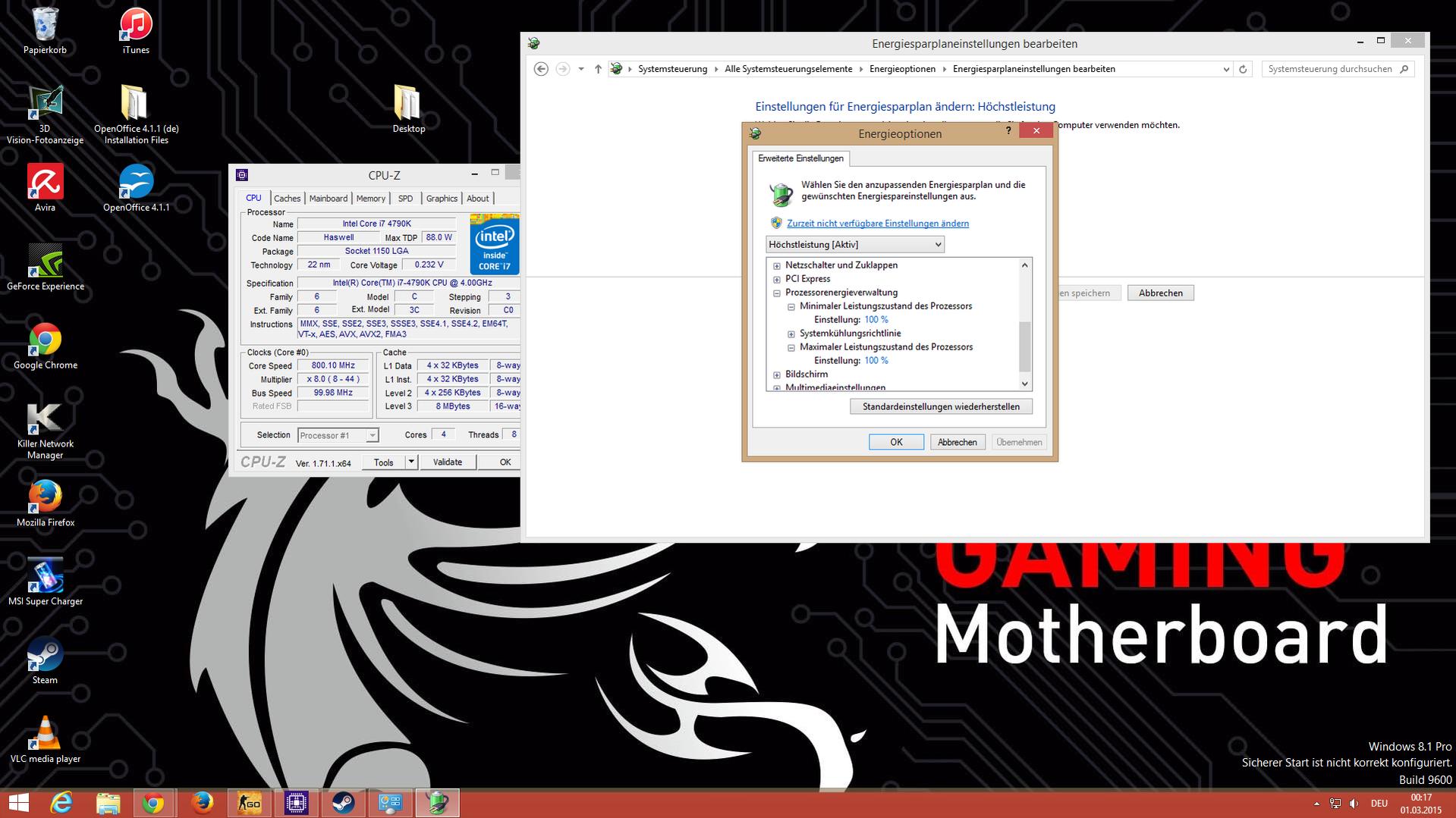

meine neue CPU will einfach nicht über 800mhz beim zocken gehen... Game CS GO ruckelt wie sau mit gerade mal 30 - 55 Frames..
Habe den als Modus "Höchstleistung" ausgewählt und alle Treiber installiert. CPU wird gerade mal 27 Grad warm..

Irgendwer eine Idee ? Hab mal nen Screenshot von den Einstellungen und CPUZ angehängt.

Ich bin raus getabt bzw habe das Spiel laufen lassen und da die Temperatur gleich blieb kann ich davon denke ich ausgehen.

wie hast du denn festgestellt das er nur bei 800 MHz bleibt?

ich denke mal, wenn mir ein Tool 0,232V Core Voltage anzeigt, dann würde ich dem Rest auch nicht weiter trauen und erstmal nach dem Grund dieser Anzeigenfehler suchen!

Dein MSI Z97 hat einen "Slow Mode Booting Switch", diesen könntest du evtl. bei dem verkabeln verstellt haben.(Dieser befindet sich über dem USB3.0 Anschluss(Header))
Dass würde auch erklären wieso deine CPU mit 800mhz taktet^^.
Der ist dafür gedacht, dass man übertaktete Systeme erstmal mit diesem Takt Stabil hochfahren kann.
Ja das war es !!! Danke !! Muss wohl wirklich beim verkabeln an den Schalter gekommen sein ;D
