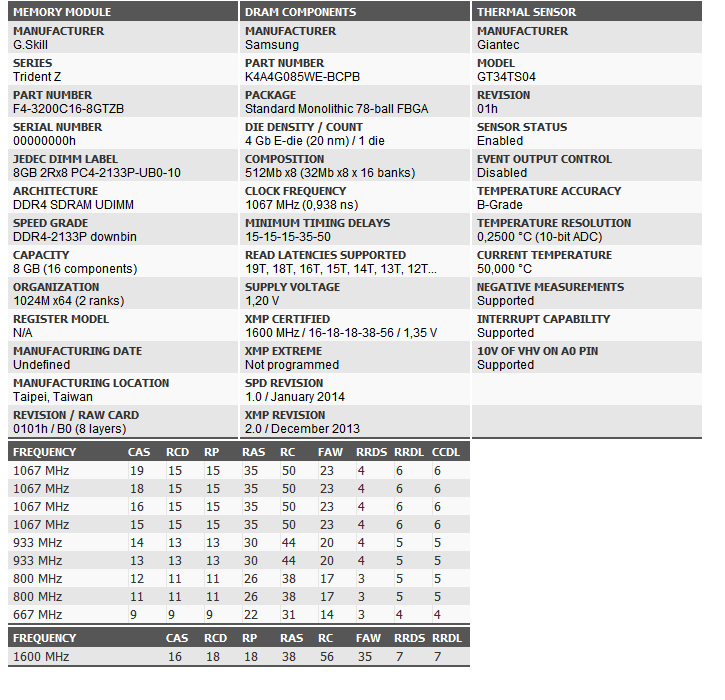

darf ich noch fragen welches netzteil und speicher du hast?
lad dir da die free version und dann sieht man meistens welche chips unter den ram sind:
http://www.softnology.biz/files.html

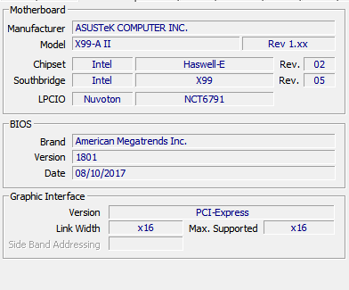

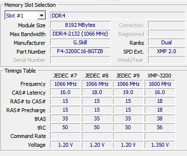

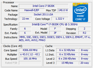

So Endkonfiguration:
BCLK: 100,16
CPU: x43 = 4306 MHz @ 1.32 Volt Adap.
Cache: 4006 MHz @1.2 Volt Override
Input: 1.91 Volt Override
SysAgent: Auto
Temperaturen Idel: 35°
Temperaturen Prime mit AVX: 70° - 84°
Kühlung: CPU Custom Wasserkühlung 1x 140mm 1x 360 Radiator
Theoretische CPU Mehrleistung XMP -> OC (3,8 GHz -> 4,3 GHz) = 13.15%
Theoretische Cache
Mehrleistung XMP -> OC (3,1 GHz -> 4,0 GHz) = 29,03%
Theoretische RAM
Mehrleistung XMP -> OC (2133 MHz -> 2666 MHz) = 24,98%
Praktische
Mehrleistung XMP -> OC (1035 CB Punkten -> 1226 Punkte) = 18,45%
Reaktionen: vascos

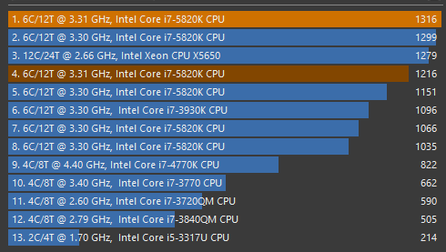

Also in CB habe ich mit 3200 Mhz ca 70 Punkte mehr. Ich teste immer mit...
Priorität: Normal
Energiespareinstellungen: Ausbalanciert
Sonst wäre es nicht realitätsnahe...
Einmal mit vollpower ^^

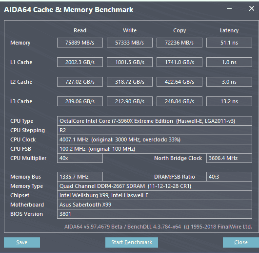

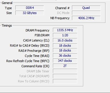

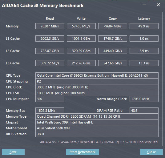

wenn du willst kannst du mir noch ein bild vom memtweakit machen mit der 1+3 seite bei 2666mhz.
ich schätze mal das ein subtiming dich aufhält.

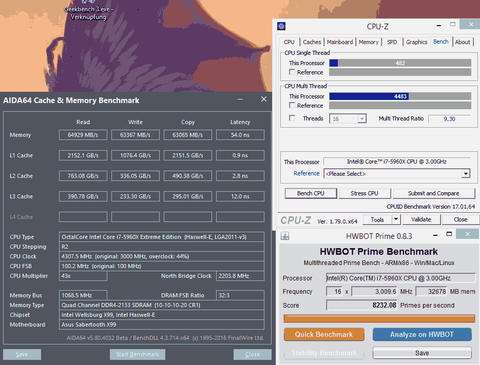

also bei mir hat für den ramtakt die vccio von 1,050 auf 1,0750v was gebracht. und mit der cache volt-bitte beachten das zuviel volt auch negative auswirkungen haben kann.
ich boote mit 1,40volt am ram und dann mit eventual ram volt 1,360volt ins windows.
manchmal braucht er für den boot mehr volt als im windows.
hier mal 3 beispiele mit 2133cl10 \\2666cl11 \\ 3200c14
