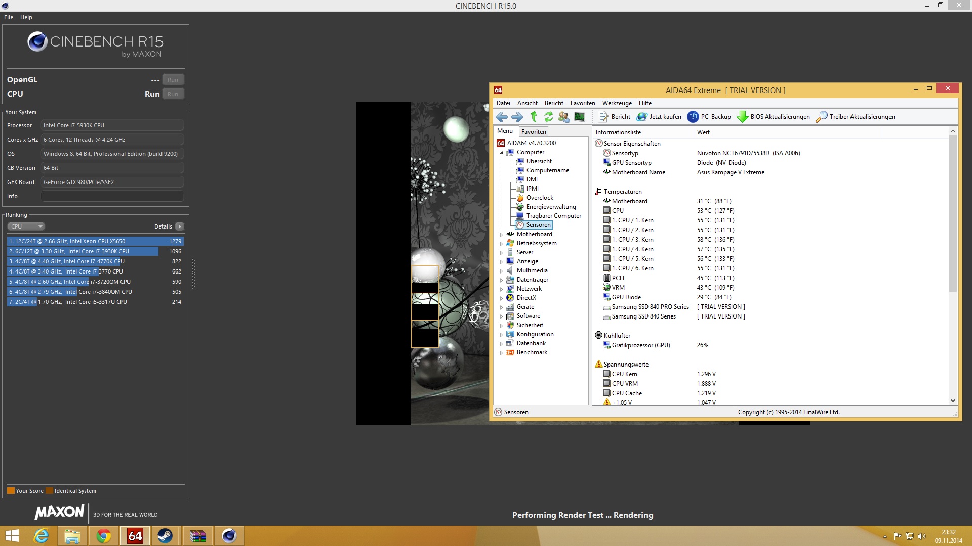

hab mal cinebench laufen lassen, und die temps verfolgt, die ihr auch im screen sehen könnt. nun die frage, ob das nicht etwas hoch ist?
