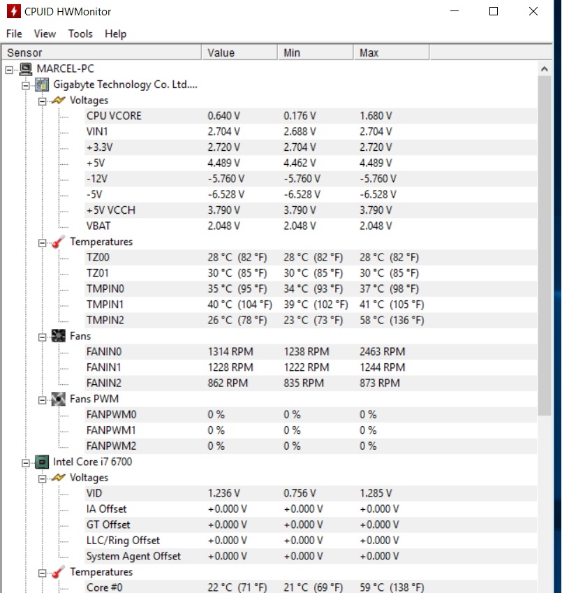

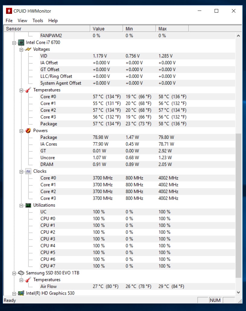

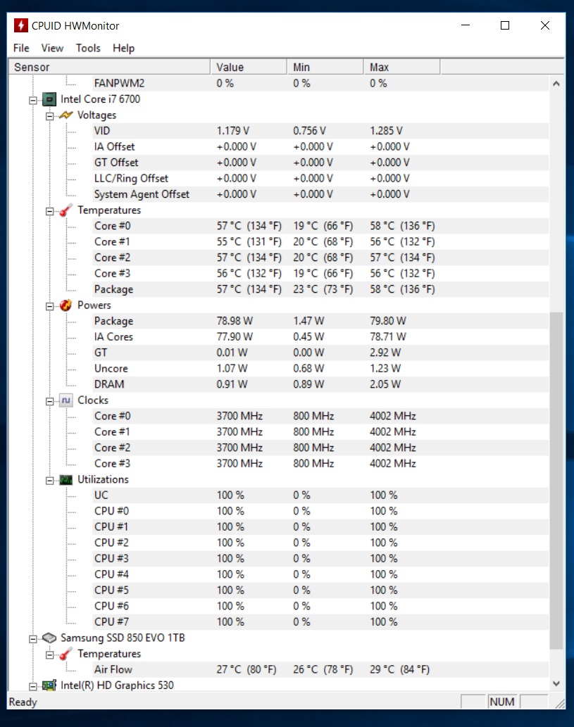

Jetzt habe ich das System einen Prime95 Stresstest unterzogen und zu meiner Verwunderung fing die CPU nach nicht einmal einer Minute das Throttling an. Die Temperatur geht nicht höher als 58°C. Ist das normal?
Im Anhang findet ihr einen Screenshot von HWMonitor.

Wo siehst du da throttling? Angegeben ist er mit 3,4Ghz und läuft laut Screenshot sogar mit 3,7. Also?
Hä? Ich weiß nicht was du meinst, die CPU taktet doch hoch. Basistakt ist 3.4 GHz, maximaler Boost 4 GHz.

Da ist kein Throttling. Das der maximale Turbo nicht erreicht wird, heißt nicht, dass throttling da ist. Alles gut.
Der maximale boost liegt nur an wenn Du einen Kern belastest. Liegt Last auf vier Kernen, hast Du weniger Takt.
Deswegen kaufen sich Menschen auch die K-Version - weil der OC-Takt auf allen vier Kernen anliegt.
Last auf x Kernen
1 -> 4 GHz
2 -> 3.9 GHz
3 -> 3.8 GHz
4 -> 3.7 GHz

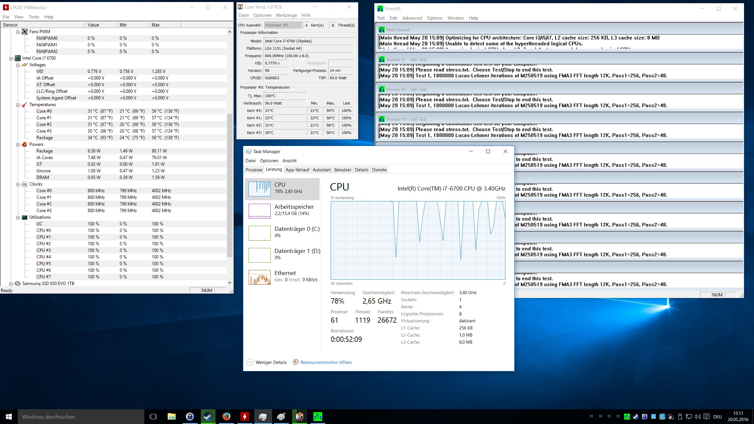

Ok, anscheinend habe ich mich etwas falsch ausgedrückt. Das ist der höchste Wert, den mir HWMonitor anzeigt, bevor das Throttling losgeht. Nach 2 Min Prime 95 sieht es so im Taskmanager aus. Für mich sieht das wie Throttling aus oder bin ich zu blöd?

Energiesparmodus aus? Bzw. Höchstleistung an?
Bei Temperaturen von nicht mal 60°C throttlet da nix. Ist alles in Ordnung.
In den Windows Energieoptionen ist "Höchstleistung" aktiviert.
Nimm mal das Programm Core Temp, vielleicht ist es ein Auslesefehler. Wenn das gleiche angezeigt wird -> BIOS zurücksetzen und Windows Energieoptionen bitte zurücksetzen.
wenn Prime alles auslastet, sollten da nicht nur 0,7GHz anliegen. Denke, du hast recht, und ich stehe mal zu meiner Vermutung :)

Okay, bei 100% Auslastung und nur 800MHz takt stimmt was nicht. Die CPU-Temperatur scheint aber nicht das Problem zu sein.
Mit dem Intel XTU würde man sehen ob es Thermal, Current oder Power throttling ist. Weiss aber nicht ob das auch bei non-K CPUs funktioniert.
Ich würde auch erst mal schauen ob das BIOS aktuell ist und zurücksetzen.

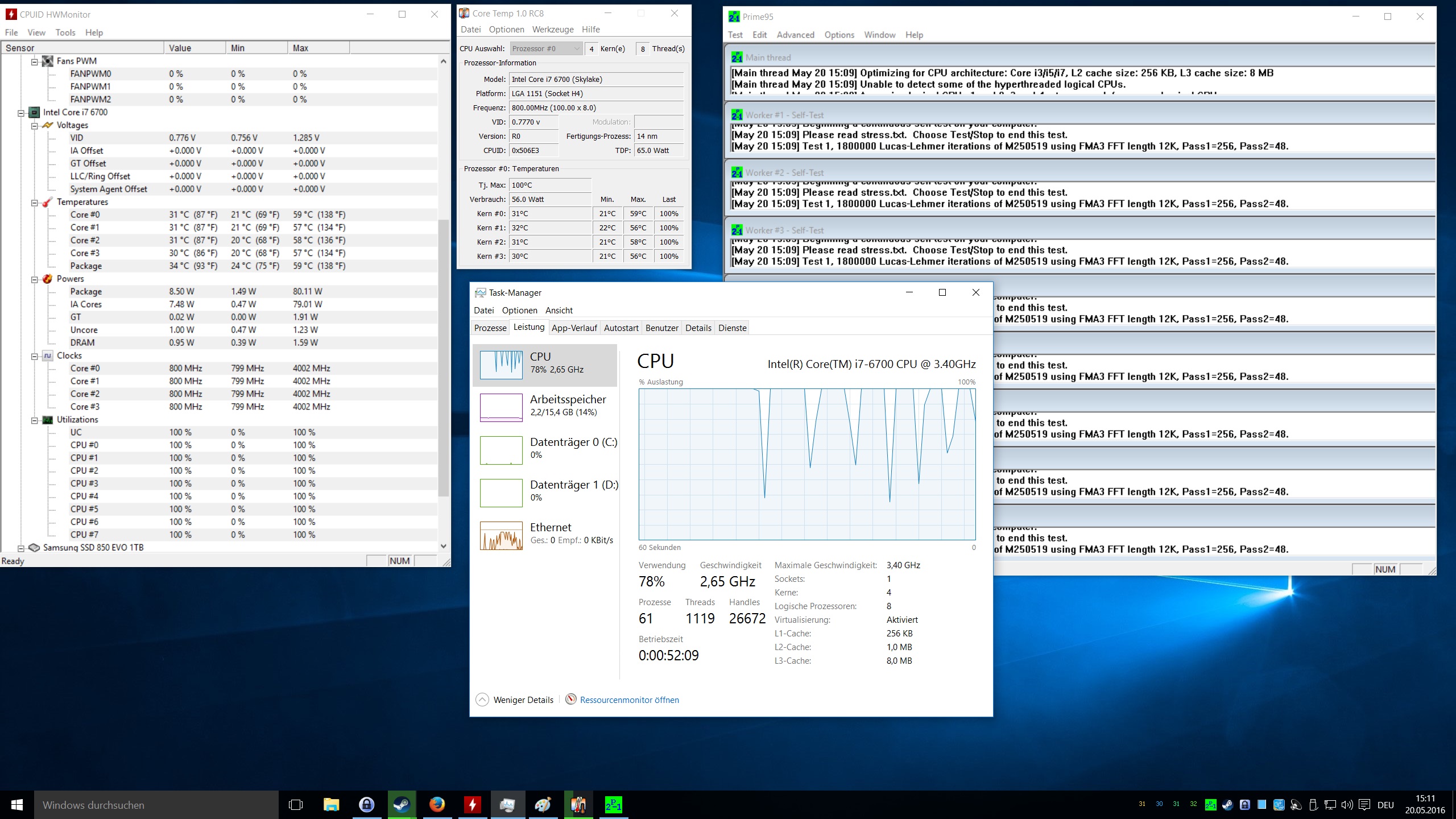

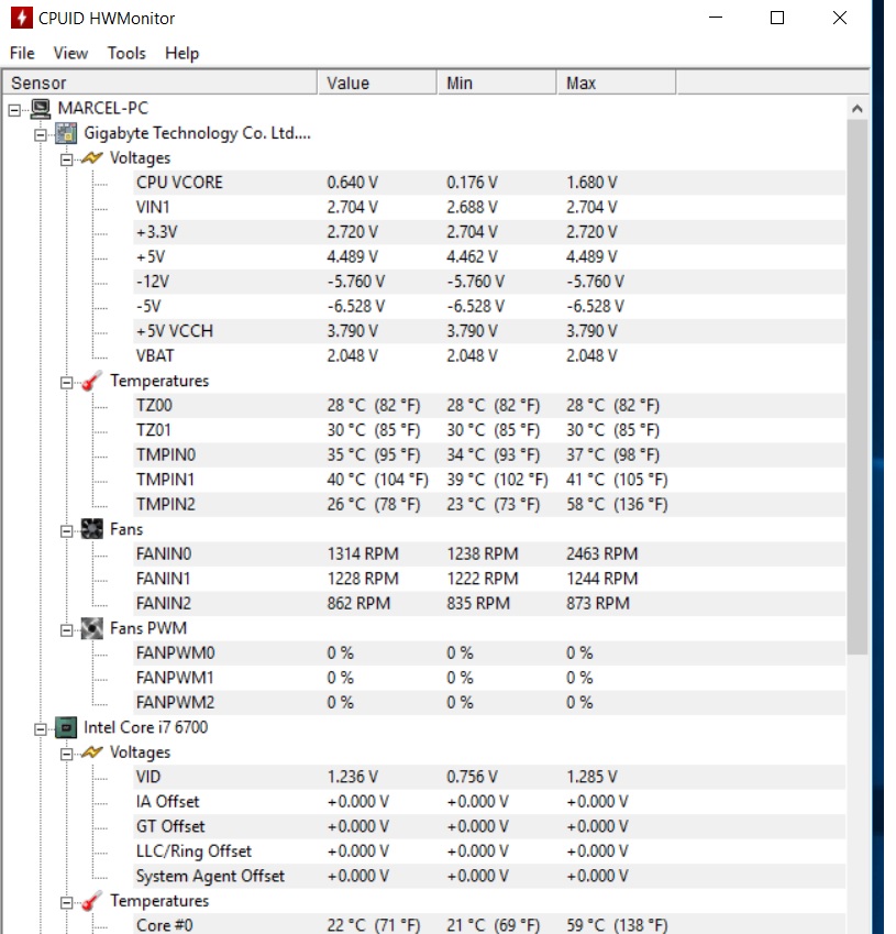

Anbei ein Screenshot mir Core Temp und HWMonitor im Parallelbetrieb. Das aktuellste Bios habe ich drauf. Die Energiefunktion zurückgesetzt habe ich auch. Dennoc ändert sich irgendwie nichts.

Der erkennt die Lüfter. Hier ist ein anderer Screenshot, wo man die Lüfterdrehzahlen sieht. Der erste ist CPU, die beiden anderen sind Gehäuse.

Laut deinem Screenshots hast du dein CPU Lüfter nicht am CPU-Fan dran, denn dass was bei dir als erstes angezeigt wird ist ein Fan der Gehäuselüfter.
So sieht es bei mir aus:
Daher mal prüfen, denn es könnte doch damit zusammenhängen.
