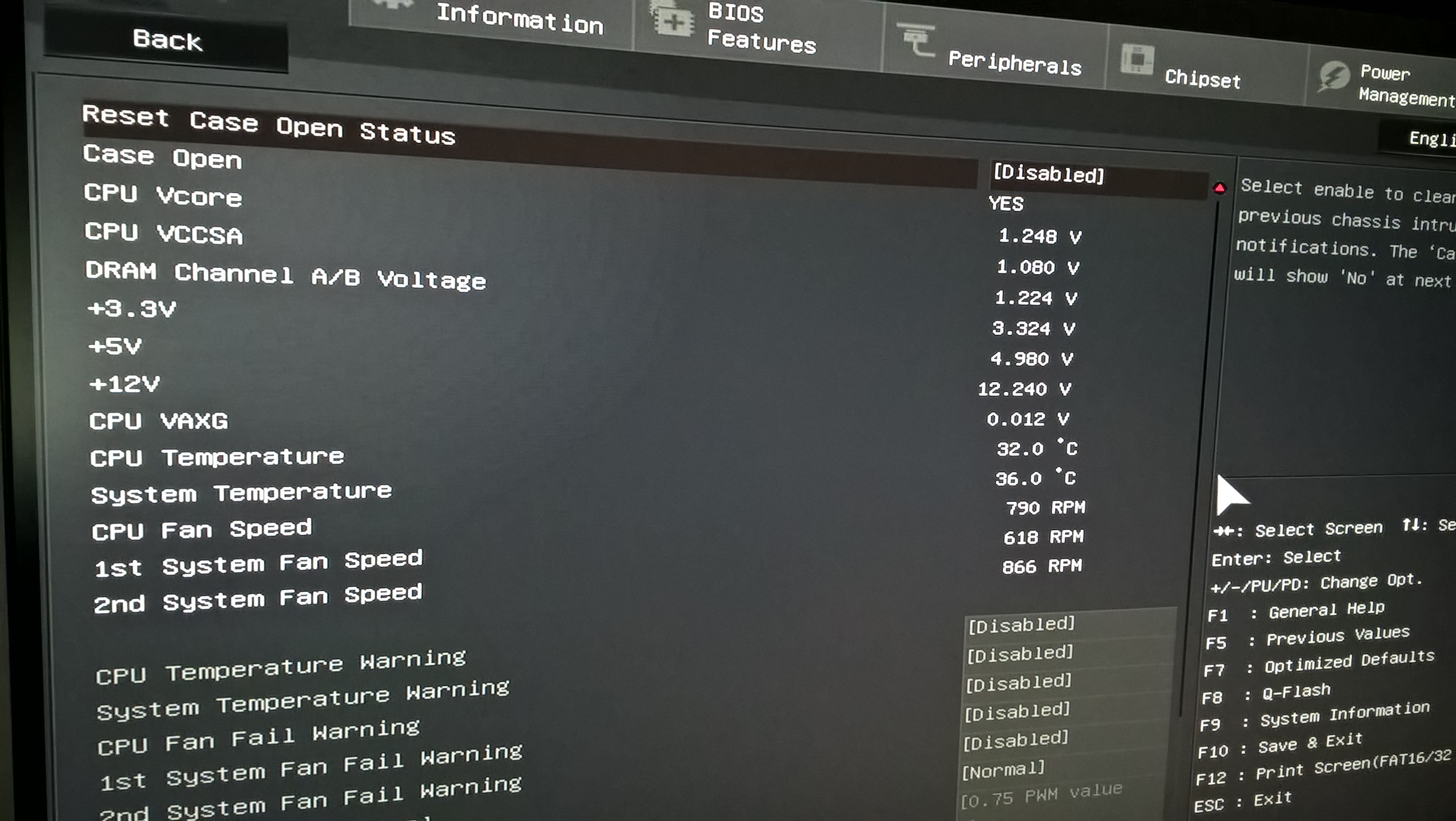

Habe mal nach ein Bild deines Mainboards gesucht und hier konnte ich auch den CPU-Fan nicht gleich erkennen oder finden, daher habe ich dann dein Benutzerhandbuch laut Hersteller aufgerufen und gesehen dass das SYS-Fan1 worauf momentan dein CPU Kühler dran angeschossen zu sein scheint direkt neben dem CPU-Fan liegt.
Ich habe es mal innerhalb der Bilder mal gekennzeichnet.
Anhang anzeigen 560153 Anhang anzeigen 560154
Link zum Handbuch: http://www.gigabyte.com/products/product-page.aspx?pid=5639#manual
Deine CPU wird runter takten da dass System der Meinung sein wird keine CPU-Lüfter zu haben, denn sonst würde es bezogen auf die Temperatur die Lüfterdrehzahl regulieren können.
Daher unbedingt mal den korrekten Anschluss prüfen!!

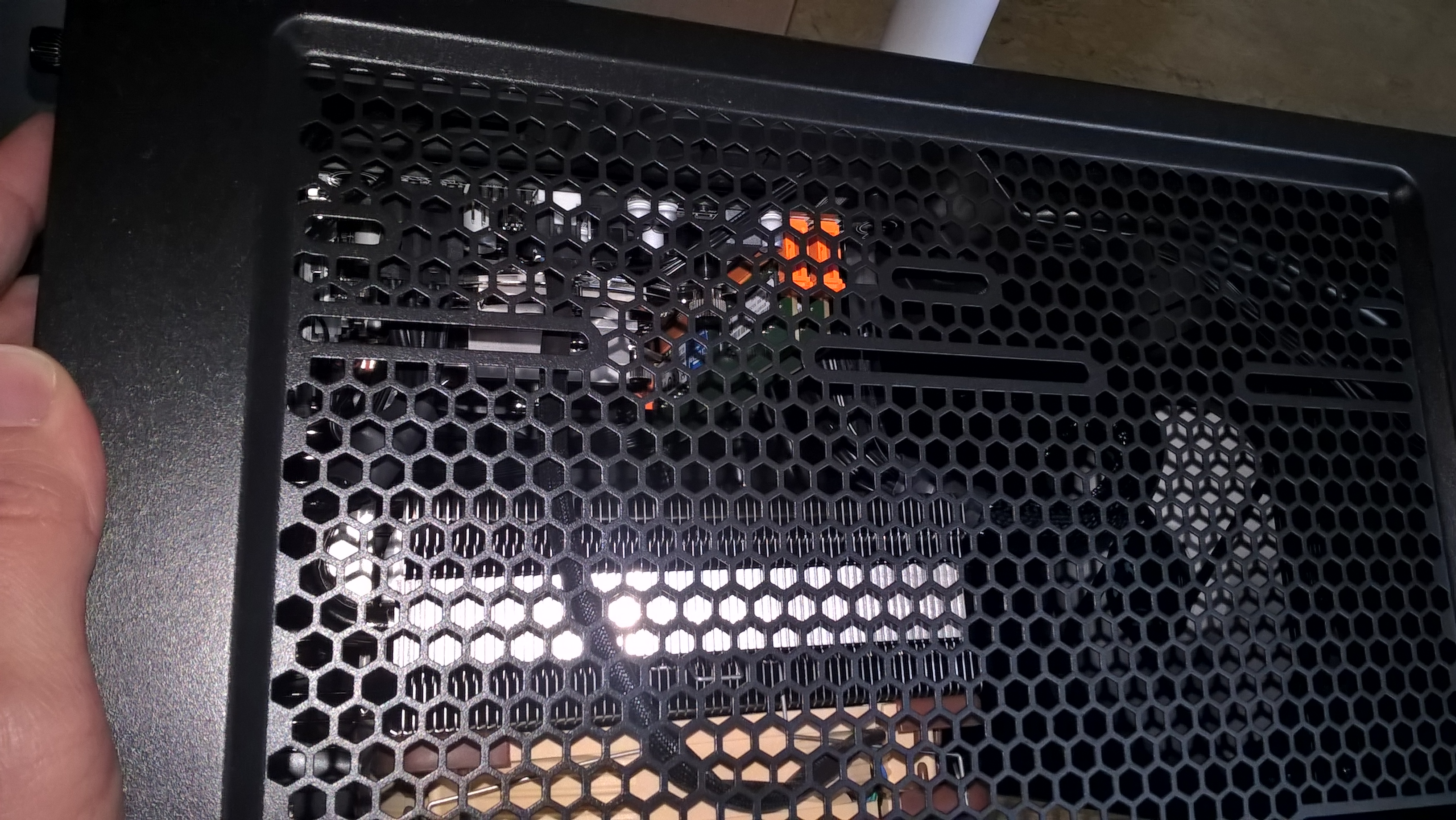

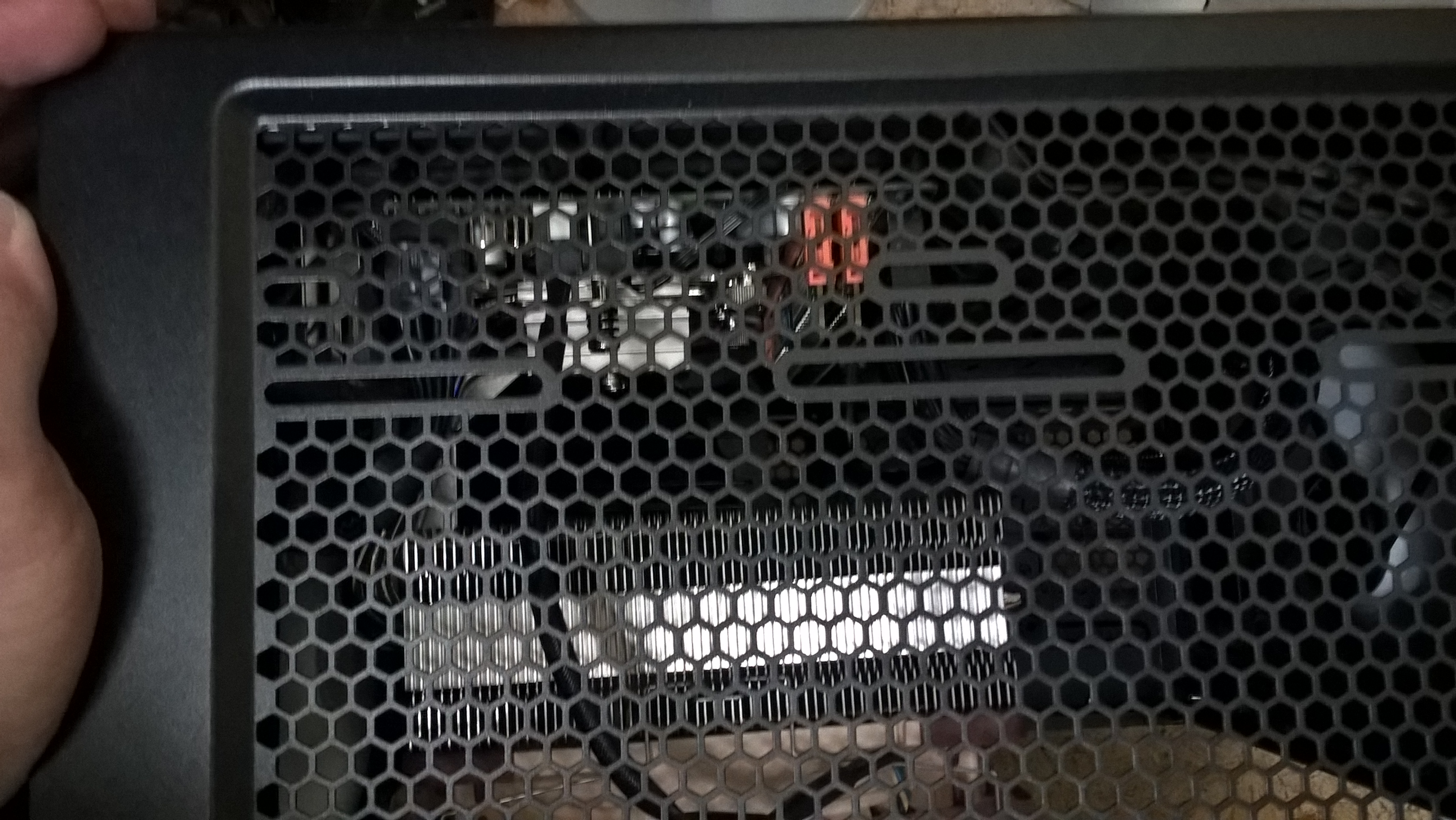

Ja, genau so habe ich meine Lüfter auch angeschlossen. Im Bios werden diese auch erkannt. Ich habe auch mal versucht Bilder vom Stecker zu machen. Leider sieht man das nicht so gut, aber er ist definitiv richtig angeschlossen.

Man kann es nicht richtig erkennen, aber der weiße Anschluss ist zumindest angeschlossen. Ob du jetzt daran auch den CPU Lüfter angeschlossen hast und keiner der Gehäuselüfter musst du wissen. Sieht zumindest laut Bilder korrekt angeschlossen aus.

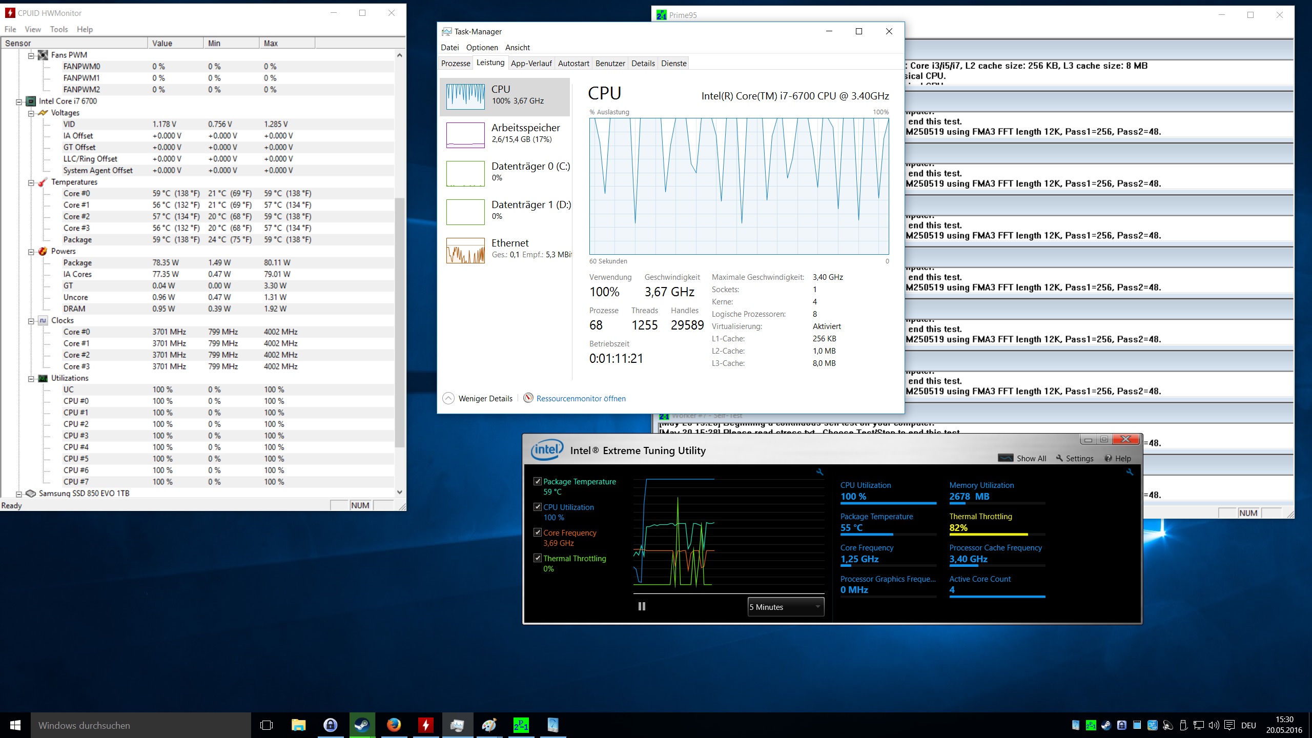

Da das Intel-Programm ja Thermal Throttling anzeigt kann das doch nicht mit einer falschen/fehlenden Lüftererkennung zu tun haben!
Damit wird es doch an der Temperatur liegen. Von daher bleibt eigentlich nur eine fehlerhafte Temperaturauslesung oder ein falsch montierter Kühler.
Denn ein so massiver Kühler sollte schon in der Lage sein die CPU für eine gewisse Zeit kühl zu halten. Auch wenn etwas mit dem Lüfter nicht stimmt!

Ich habe mich eben der Taschenlampe bemüht. Es ist definitiv der CPU Lüfter, der im weißen Stecker steckt! Also in der Sache ist alles richtig angeschlossen.

Ein Temperatur Problem hat er doch gar nicht.
Wobei sein letzter Screenshot wieder mit 3,7 Ghz korrekt wäre.

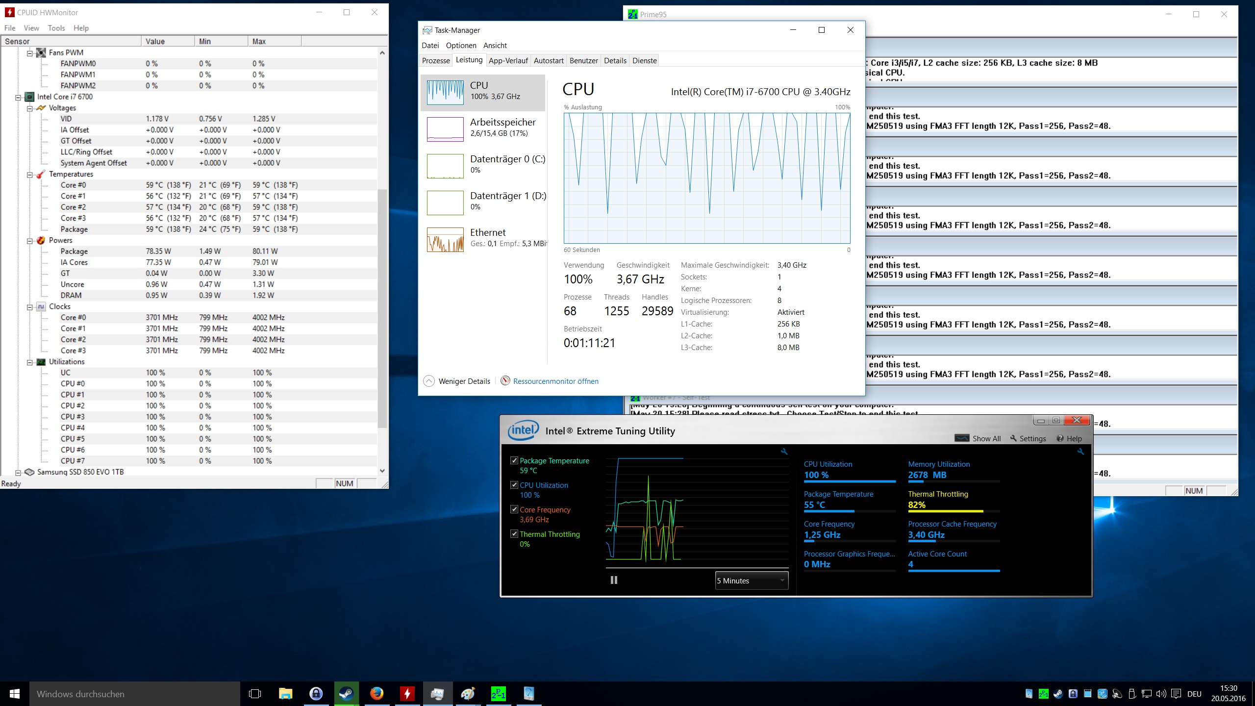

IICARUS schrieb:Ein Temperatur Problem hat er doch gar nicht.
Beim 800Mhz-Screenshot war er kurz im Throttling. Das scheinen nur die kurzen Einbrüche in der Kurve zu sein. Beim zweiten ist die CPU ja gerade wieder auf 100% "Auslastung".
Gerade diese schnellen Temperaturschwankungen deuten für mich auf einen falsch Montierten kühler hin! Wie schon gesagt, ein solcher Kühler sollte solche Schwankungen locker abfangen!
Edit: Wenn das Programm natürlich nichts taugt, dann kann man da lange rätzeln. Aber die Einbrüche der CPU werden ja auch von Windows angezeigt.

Auf seinen Bilder sehe ich die ganze Zeit immer 100% und dass die Temperaturen innerhalb der 50-55 Grad liegen. Ich sehe daher kein Grund wieso die CPU herunter Takten sollte. Ob dass jetzt nur kurzzeitig ist kann ich aus den Bilder nicht ersehen. Da ja immer nur momentaner Zustand, minimal und was maximal erreicht wurde ersehen werden kann.ElGonzo schrieb:Beim 800Mhz-Screenshot war er kurz im Throttling. Das scheinen nur die kurzen Einbrüche in der Kurve zu sein. Beim zweiten ist die CPU ja gerade wieder auf 100% "Auslastung".

IICARUS schrieb:Auf seinen Bilder sehe ich die ganze Zeit immer 100% und dass die Temperaturen innerhalb der 50-55 Grad liegen.
Dann guck Dir das erste Bild nochmal genau an. Da wird im Taskmanager für die CPU 23% Verwendung angezeigt. Kann man auch an der Kurve erkennen. So sieht halt Thottling im Taskmanager aus.
Zu hohe Temperaturen hab ich aber auch keine sehen können.
