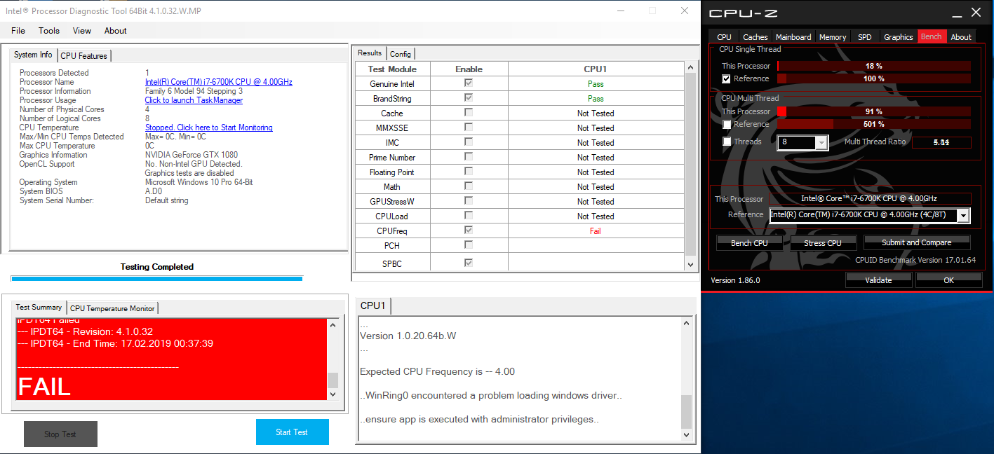

wie der titel schon sagt bringt meine CPU nicht die volle leistung (nur ca. 20%).
vor ca. einem monat hatte ich das selbe problem schon einmal. Windows/Treiber/bios alles neu gemacht, nichts hat geholfen. Nach ner woche oder so hat sich dann vom einem auf n anderen moment das system wieder gefangen und ich hatte ruhe. bis heute.
es geht mir hier um troubleshooting, an was es liegen könnte.
Zu meinem System:
OS: Windows 10 Pro 64
CPU: intel core i7-6700K
Mainboard: MSI Z170A Gaming M3 (MS-7978)
GPU: MSI GTX 1080
RAM: 16GB DDR4
Um das Problem einzugrenzen habe ich, als es zum ersten mal aufgetreten ist, das "Intel processor diagnostic tool"(IPDT) laufen lassen. Damals hatte es mir alles als "OK" angezeigt. Der intel-support hat gemeint, dass ein Problem mit der CPU eher unwahrscheinlich ist (auch auf grund des IPDT status)
Als dann alles wieder lief habe ich es aus spaß nochmal laufen lassen. seit dem hat es mir immer einen Fehler angezeigt (auch jetzt noch, siehe bild).
Irgendwelche ideen/vorschläge an was es liegen könnte bzw. wie ich das problem eingrenzen kann? wollte jetzt nicht auf gut glück n neues Mainboard, CPU oder sonst was kaufen.
Danke schonma,
J

die fehlermeldung auf dem bild sagt nur aus, das ein treiber nicht geladen werden konnte...

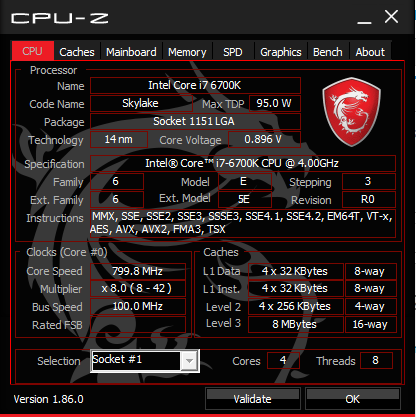

Schau Mal nach der Taktfrequenz im cpu Reiter bei CPU-Z bei einem stresstest.
Ich vermute, dass in den Windows Energieoptionen nicht das Profil "ausbalanciert" gewählt ist, und somit die CPU dauerhaft bei 800 MHz oder so läuft.
Energieoptionen waren auf ausbalanciert. hab die jetzt auf höchstleistung gestellt, macht aber keinen unterschied. läuft trotzdem nur auf 800 MHz
Schau mal im Bios nach, evtl. hast du doch was verstellt.
der screenshot unter volllast gemacht worden?
wenn nicht ist der takt normal
