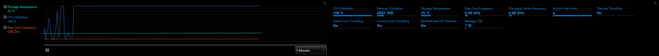

ja, läuft stur auf 800 MHz. Thermal throttling wird nicht angezeigt
Ok kein Thermal throttling aber das verhalten entspricht genau dem wie es bei mir war Neustart brachte keine Besserung wohl aber den Pc runterfahren 5min. warten dann lief er wieder eine gewisse Zeit.
hast du mal versucht im UEFI testweise die Tempüberwachung zu deaktivieren um mal zu schauen ob die CPU wieder normal auf 4 Ghz läuft.
