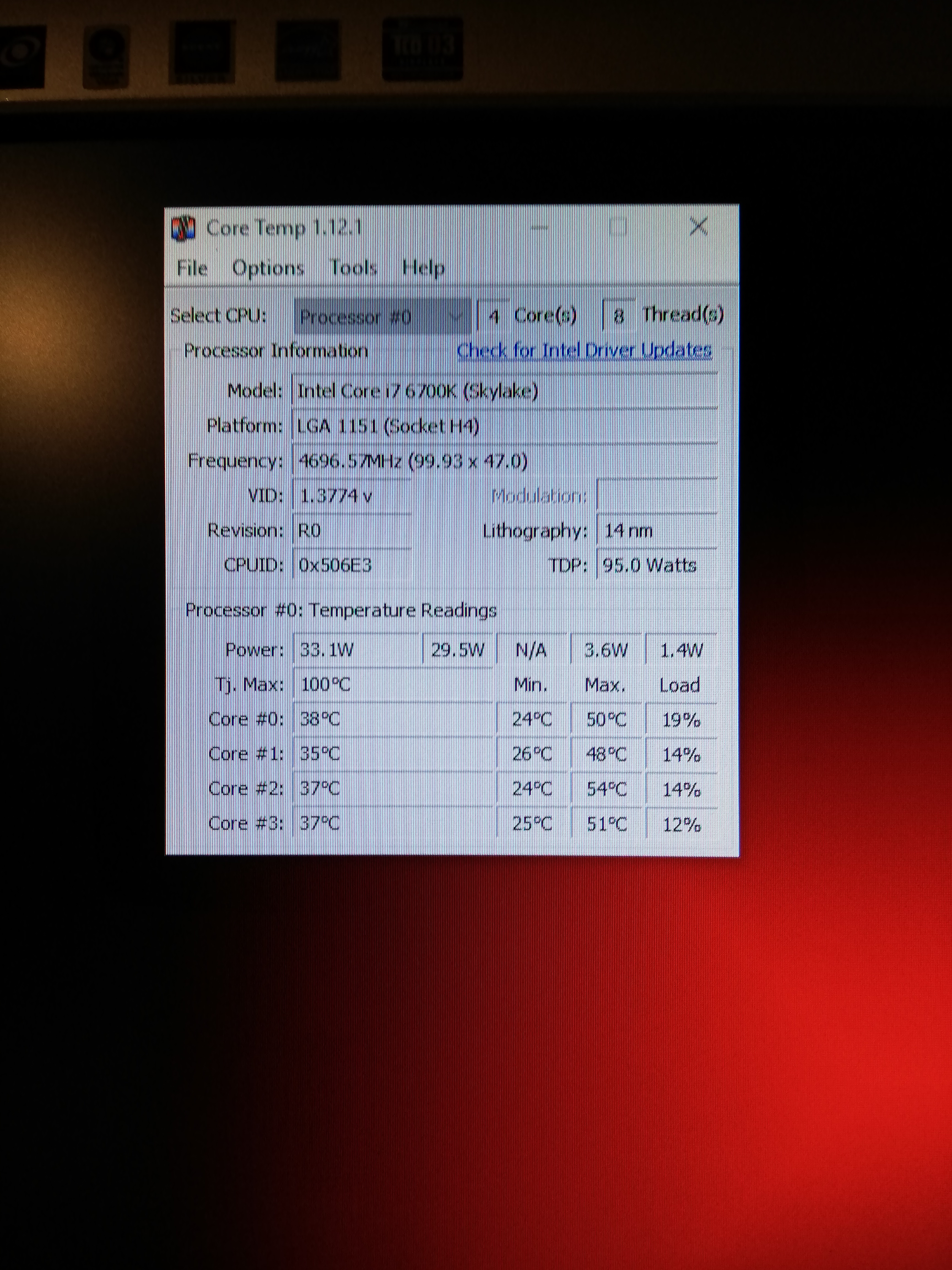

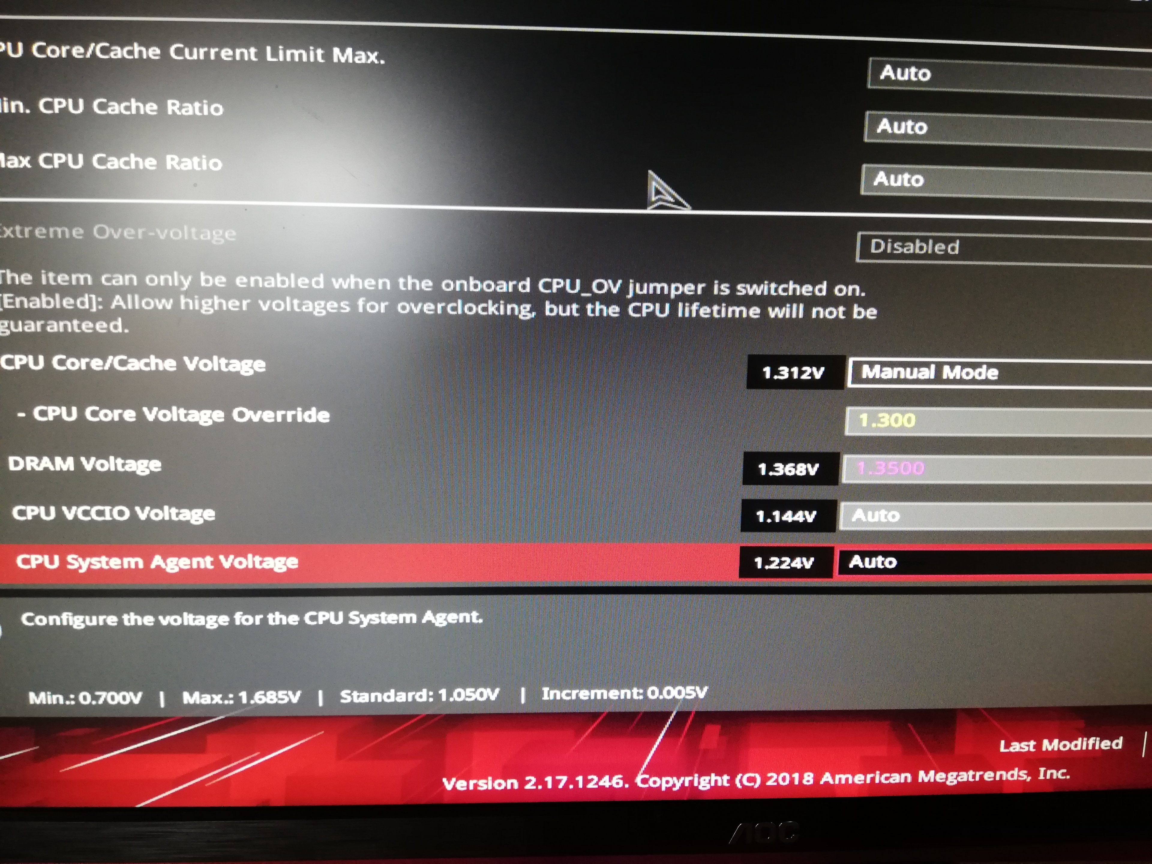

Ich habe das problem, dass meine Temperaturen zu hoch sind weio die spannung macht was sie will.
Ich stelle auf 1,3 V und dann zeigt mit cpuZ.
1.344V und core temp 1,38V ca an.
Warum?
Mfg Thali 😜

lad doch mal die bios defaults und gucke dann nochmal. 1,35v is schon ne menge.
bios ist aktuell? kĂŒhlung ist okay?
Geköpft mit FlĂŒssigmetall und 280mm aio push pull nach 30min prime 70 grad... Aber die spannung geht ĂŒber das von mir gesetzte limit

Problem solved... Z. B unter cinebench usw stimmt die spannung... Nur prime macht probleme... Also danke

Wie hoch kommt er denn mit 1.3v? Hast du den neinen Vergleichswert ohne delid? Hast du auch Liquid Metal auf zwischen IHS und KĂŒhler? Wenn man im Netz mal so quer liest solltest du vielleicht höchstens 3-4°c vom machbaren abweichen. Denke da ist u.U. die AIO am limit. Was sagt denn die Wassertemperatur?

HAHA... Naja jetzt beim zocken habe ich maximal 1,36V...Temps maximal 40grad...bei bf4...
Ich versuche spÀter mal Richtung 5ghz zu gehen

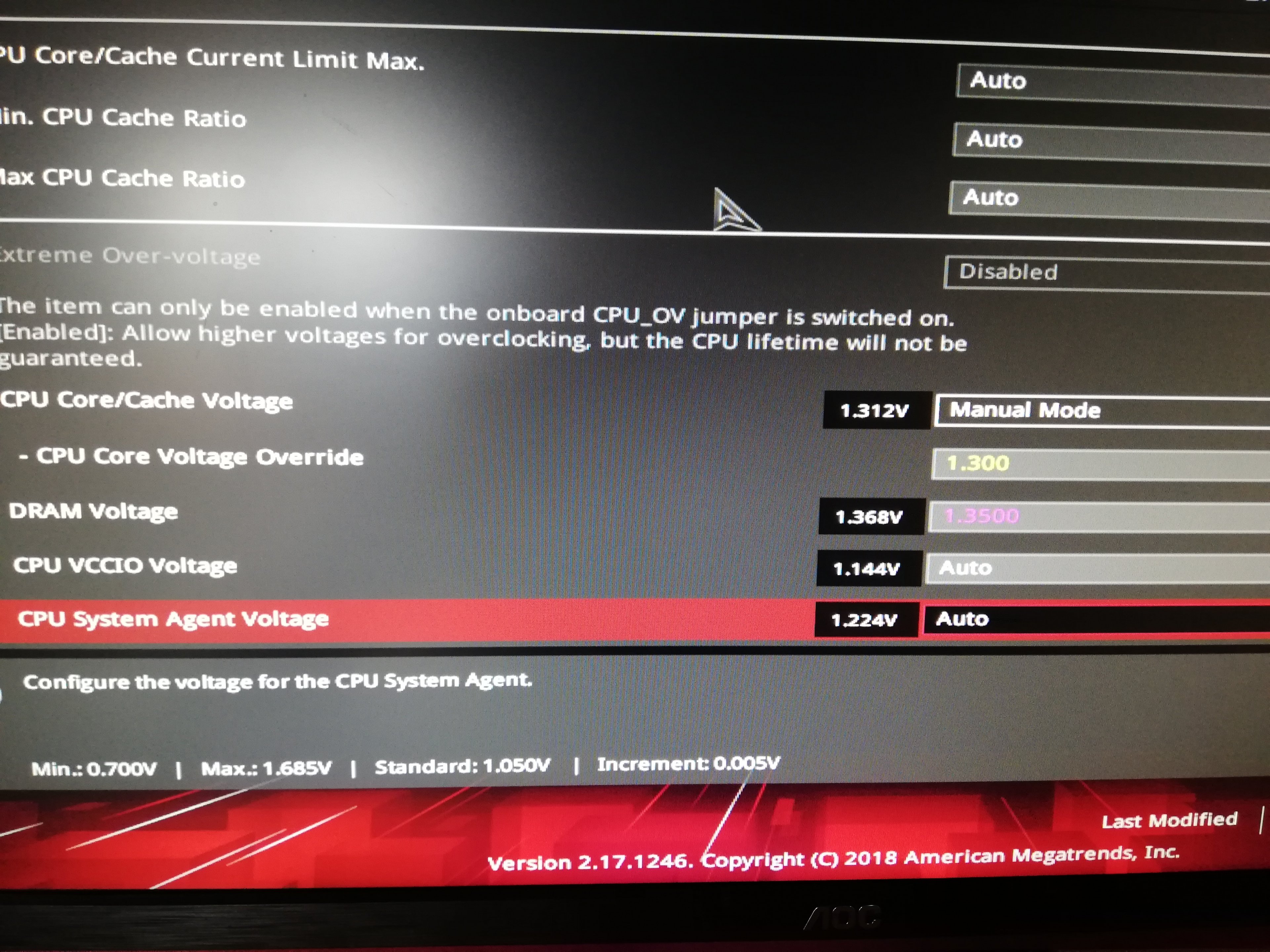

774642
Warum geht die spannung höher als eingestellt... Ist auf 1,3v eingestellt
