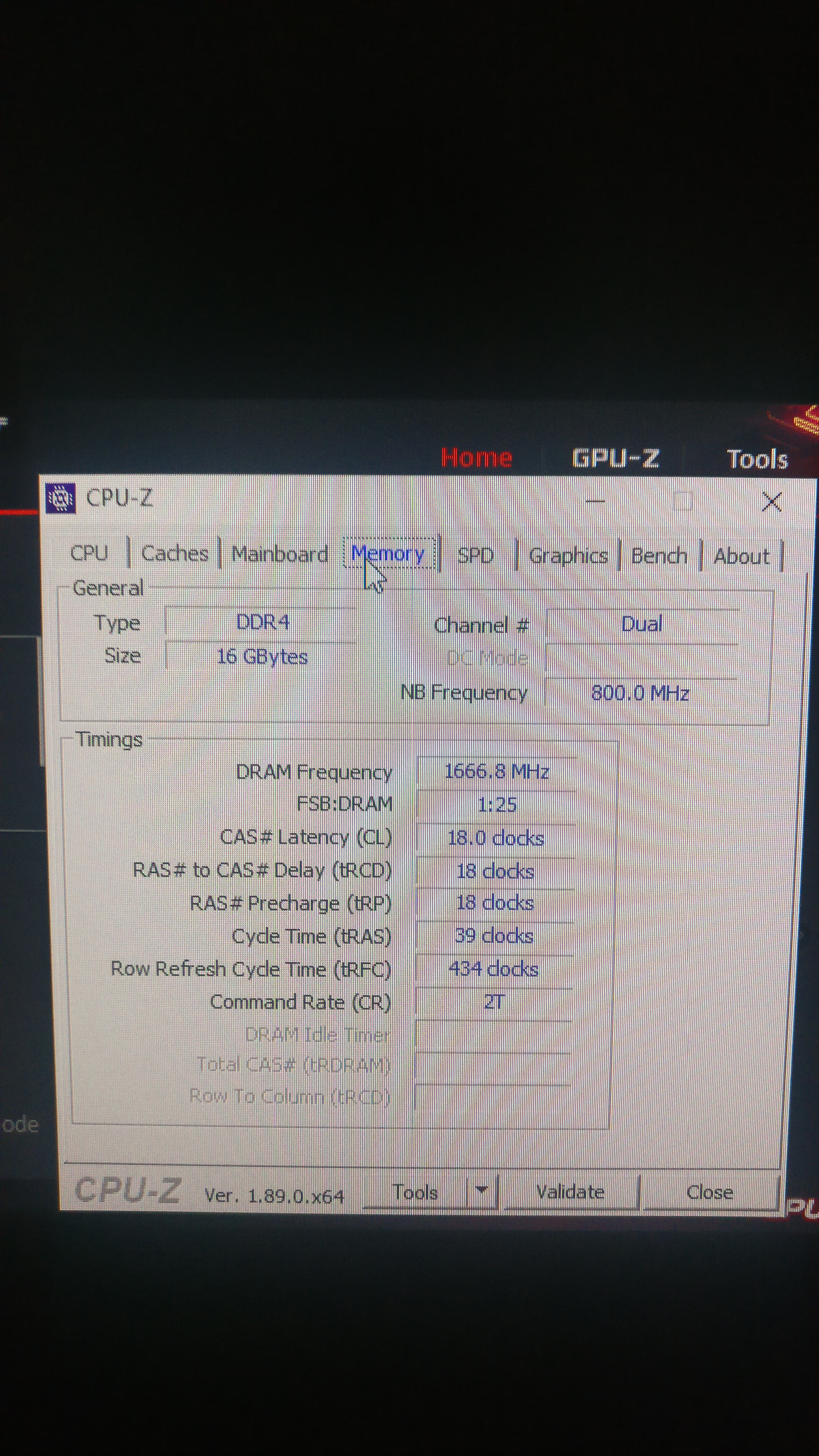

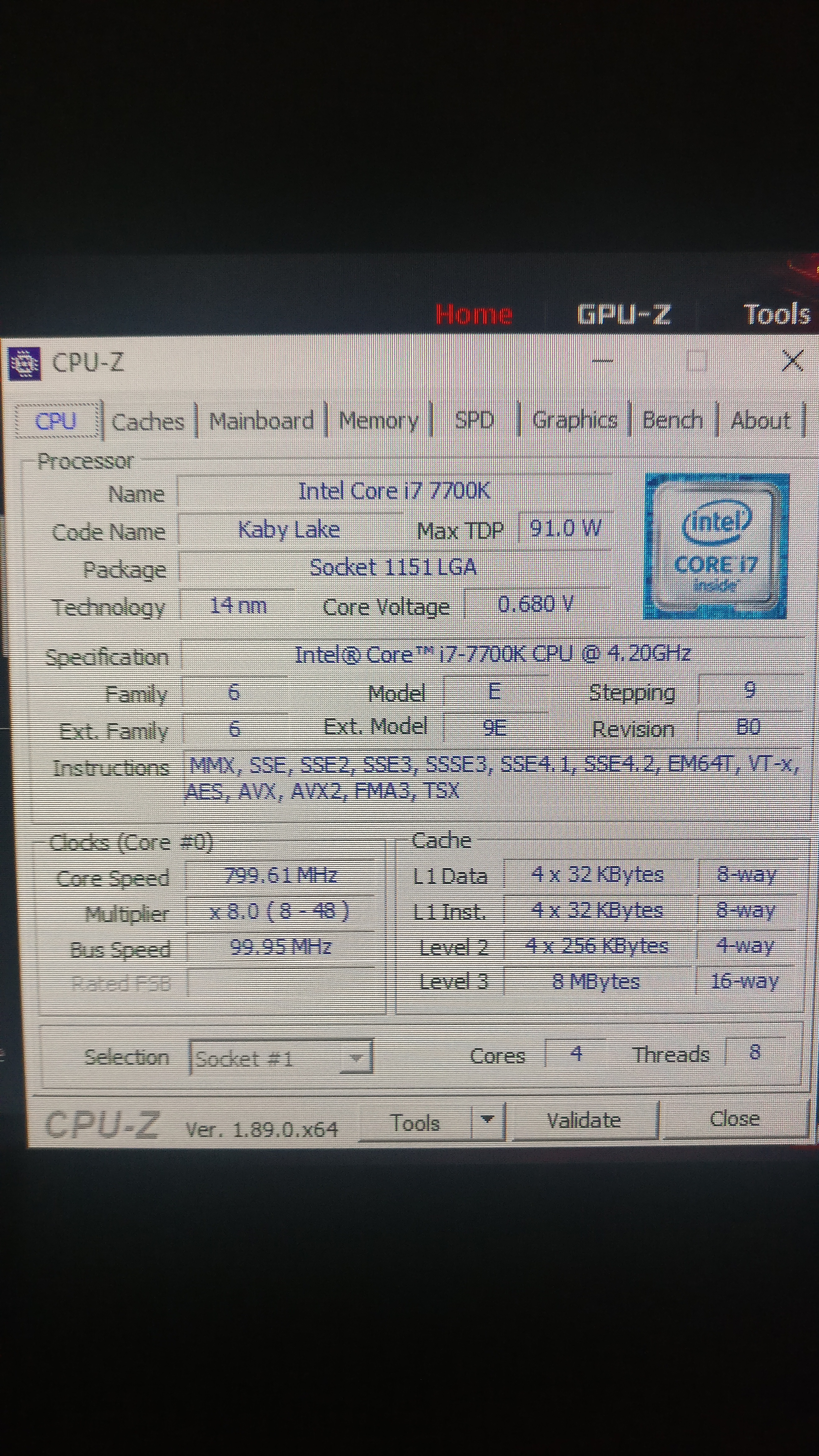

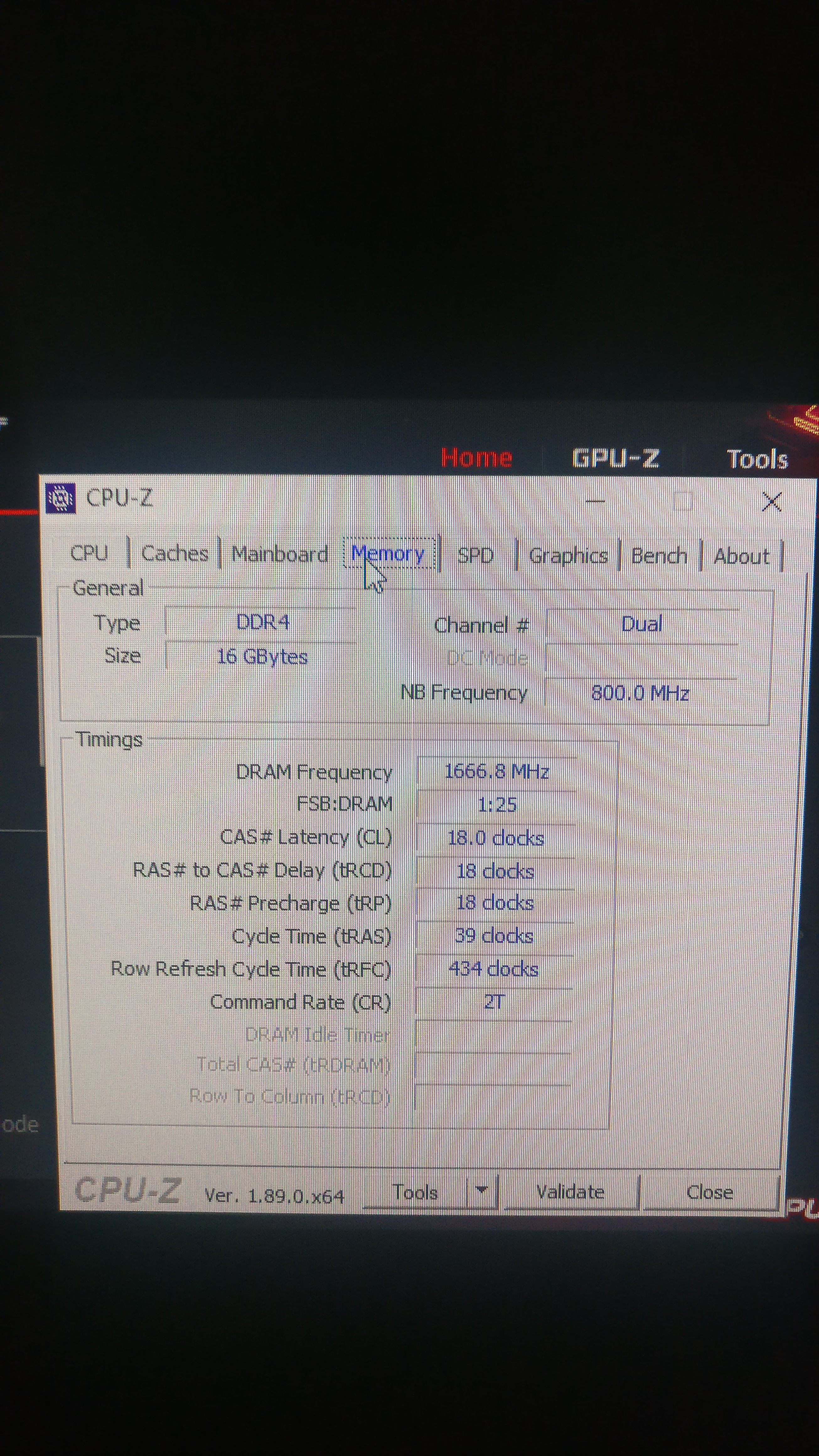

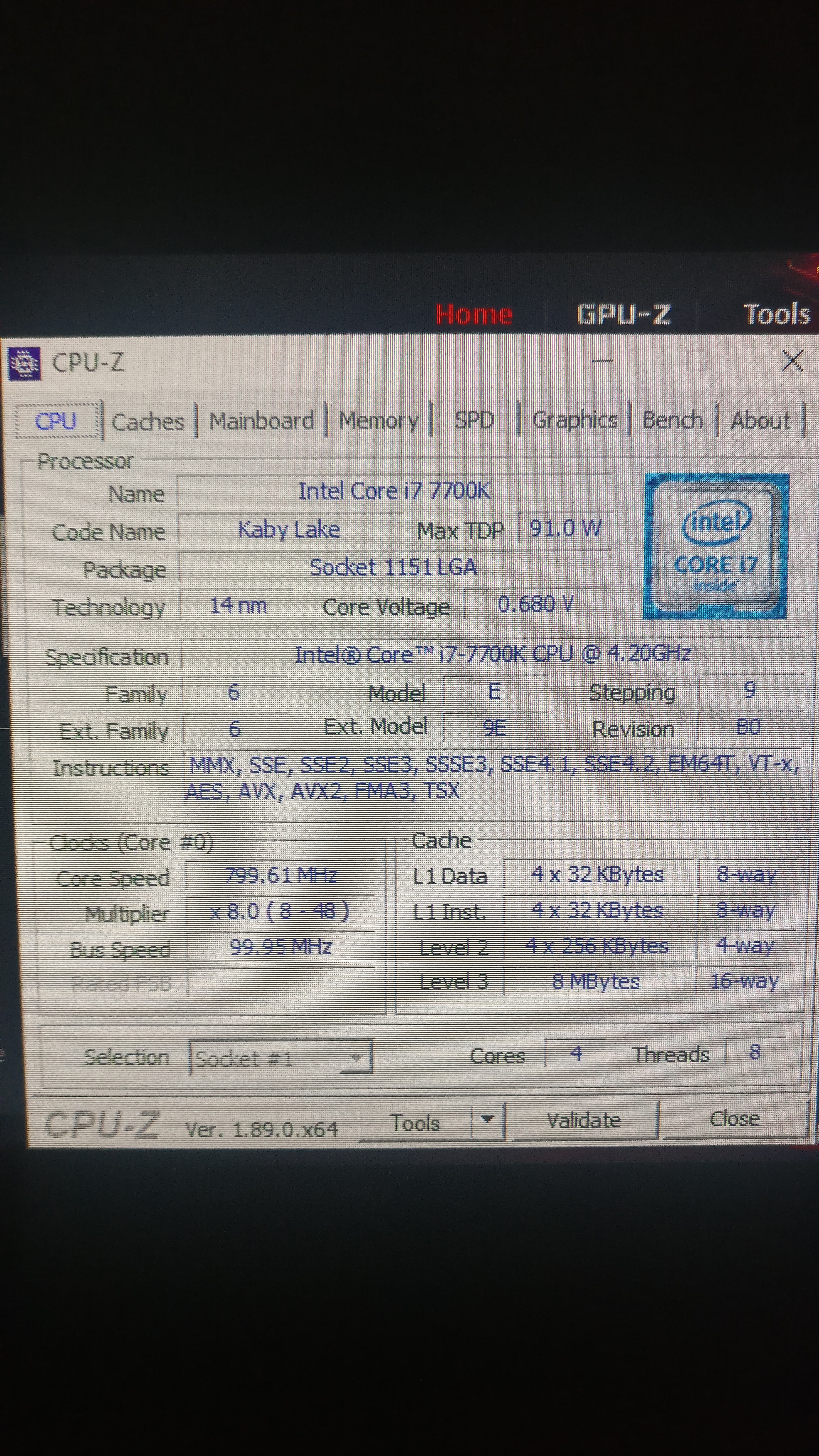

Mein System:
i7 7700k auf 4,8GHz bei +0.015v Offset
16gb Viper Patriot ddr4 3000-Dimm 16Cl übertaktet auf 3333Mhz 18Cl bei 1,170v
GTX 1080 übertaktet auf 1925MHz BoostClock und 11700MHz MemoryClock ohne extra Voltage

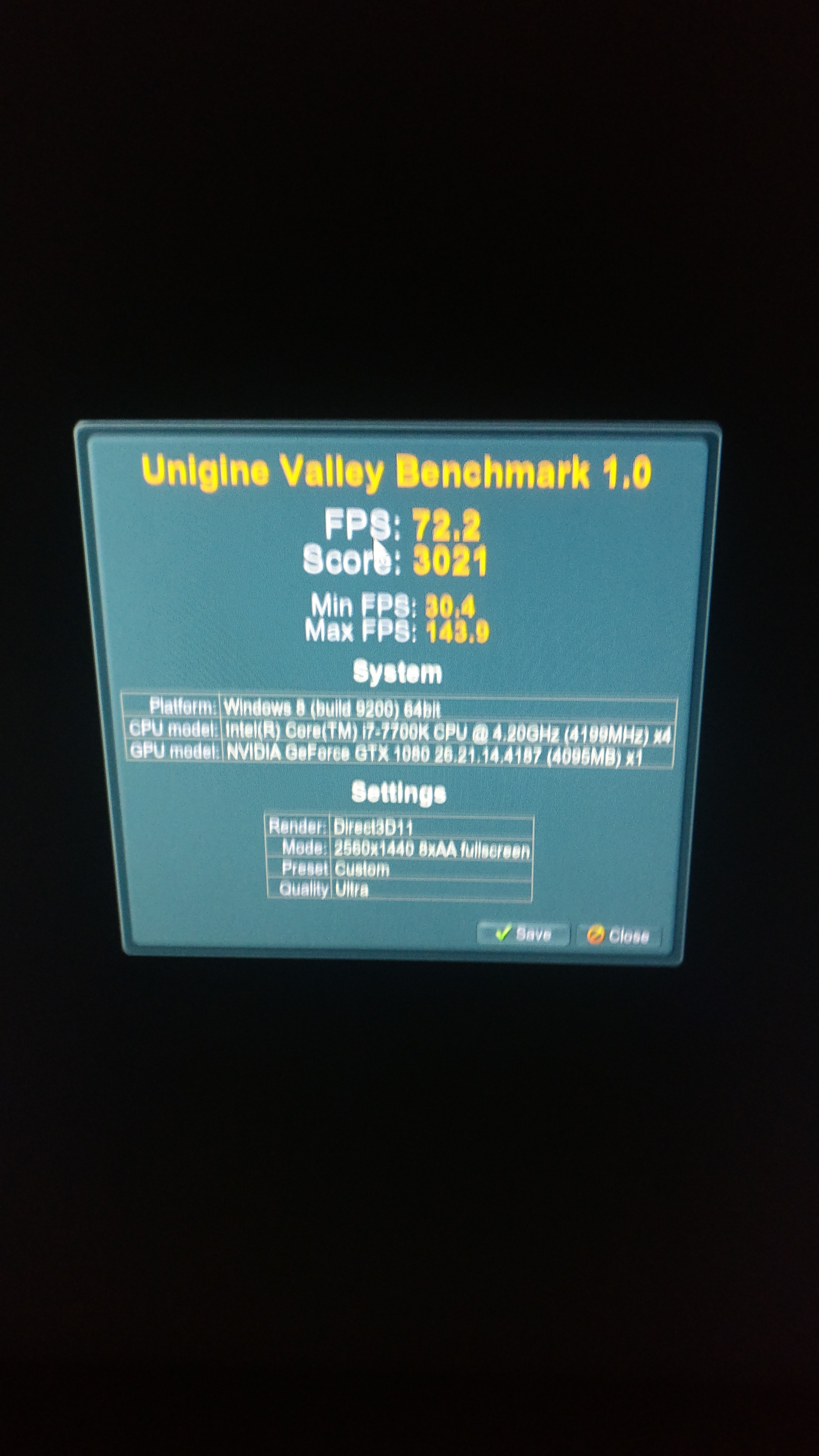

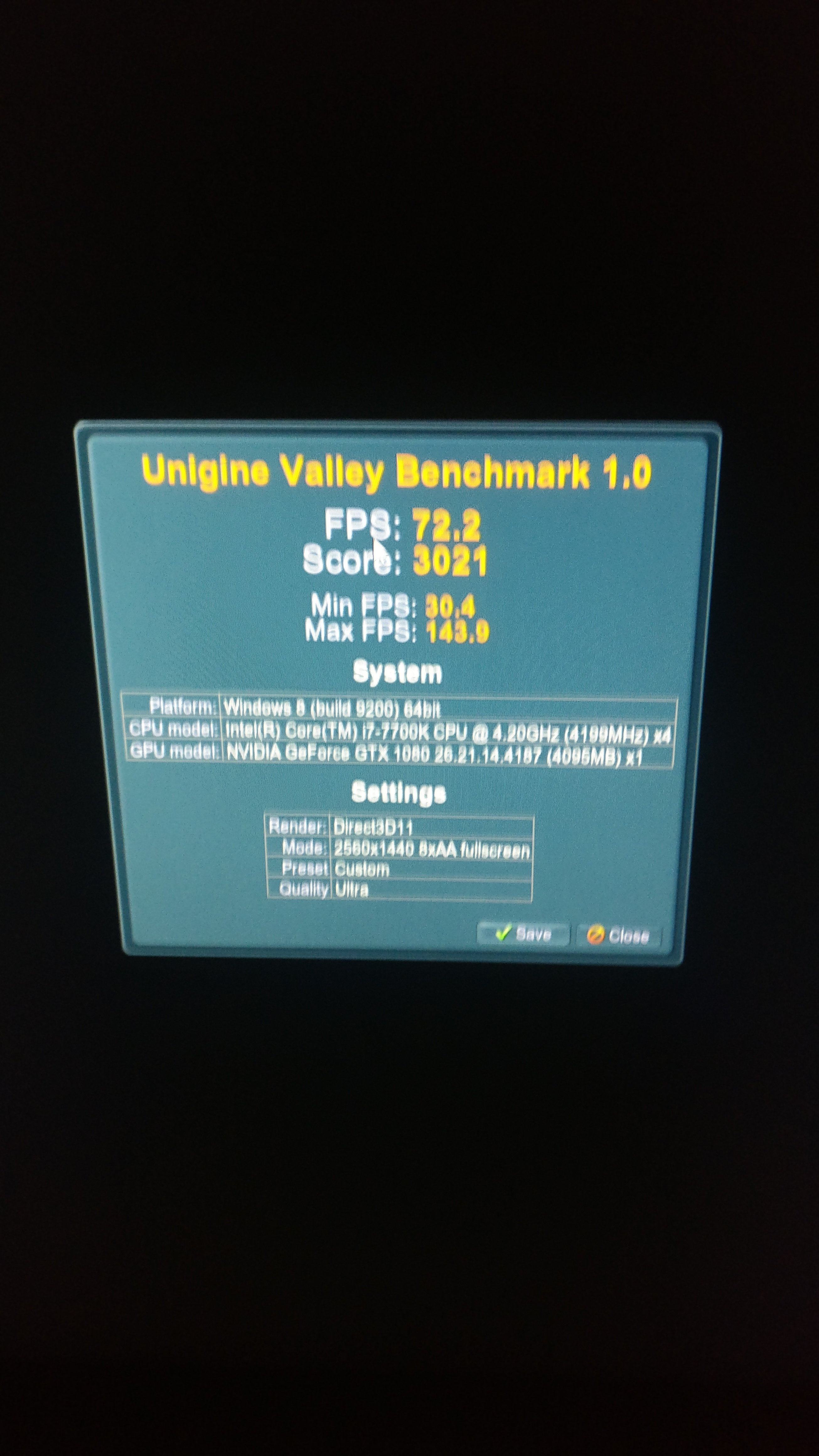

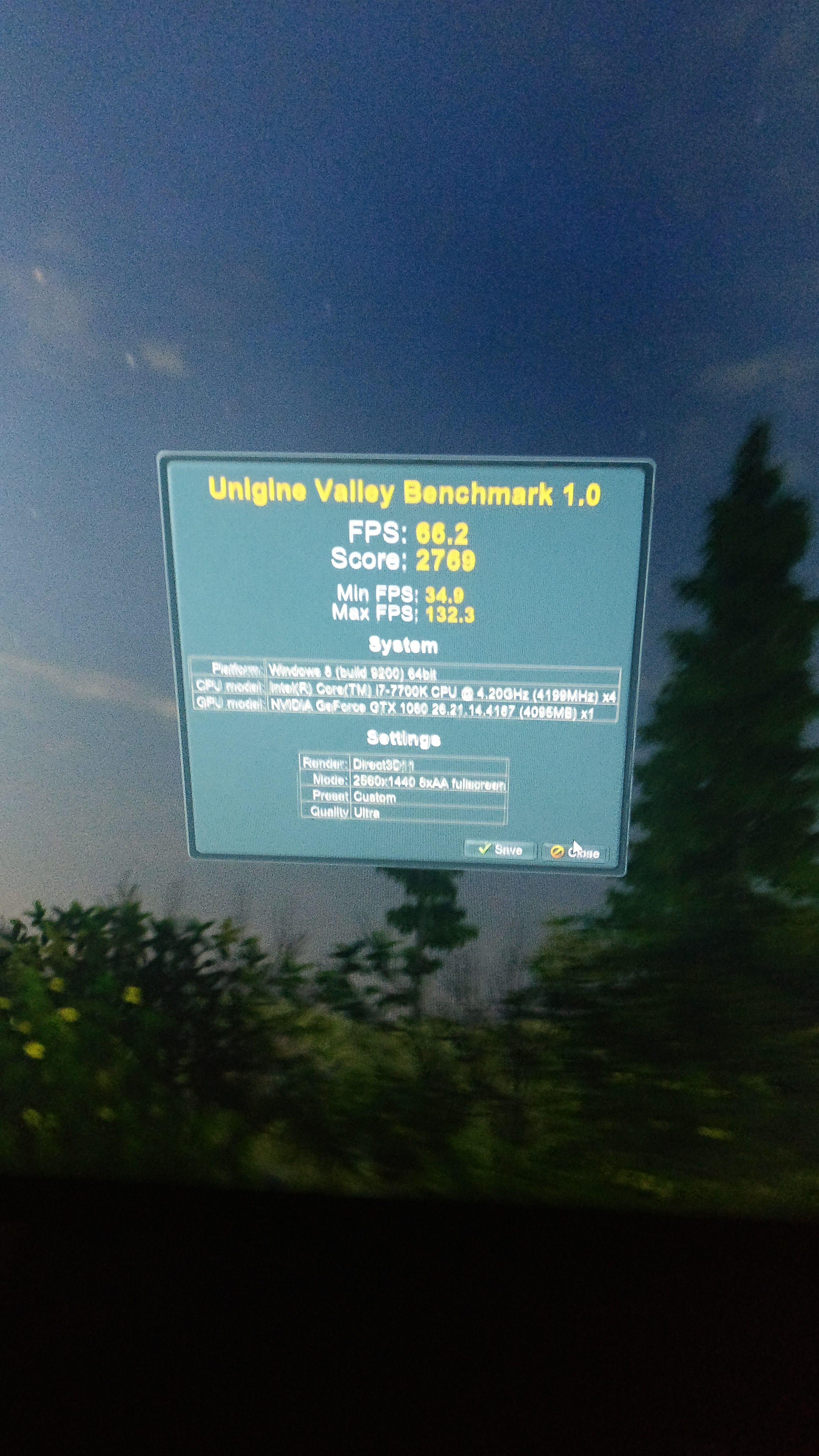

Ich habe nun mal getestet. Auf +500MHz habe ich 6fps weniger als auf 11700MHz. Auch beim absenken der Clock auf 11600, 11500 etc. verringert die Performance immer weiter. Beim weiteren erhöhen zeigen sich zwar keine Artefakte aber die Performance wird tatsächlich geringer. Ich habe also Anscheinend schon den Sweetspot gefunden, doch warum ist er bei meiner GPU so hoch🤔 Hätte ich einfach Glück mit der GPU oder vergesse ich irgendwas. Stabil läuft das System auf jeden Fall mit diesem Overclock.
