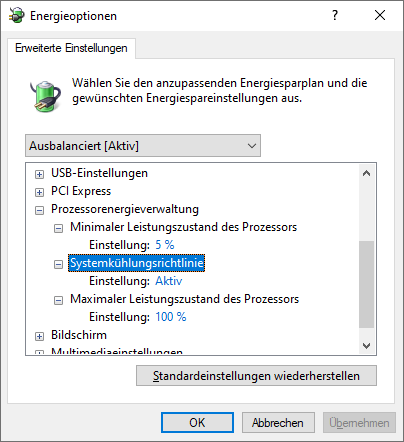

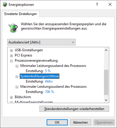

Wenn es nach einer neuinstallation läuft, dann hört sich das so an, als ob da irgendein Tool vom Mainboard oder ähnliches reingepfuscht hat.
Vielleicht wurde auch bei den Energieoptionen hier etwas verstellt:
Über ein Update ob jetzt immer noch alles geht, würden wir uns freuen.
Reaktionen: okay2000
Ich werde mir die Energieoptionen mal ansehen.
Bis jetzt läuft noch alles. Meine Tochter wird nach und nach die Programme und Tools installieren und immer ne Weile testen. Vielleicht kriegen wir ja noch raus, was das ganze verursacht hat.
