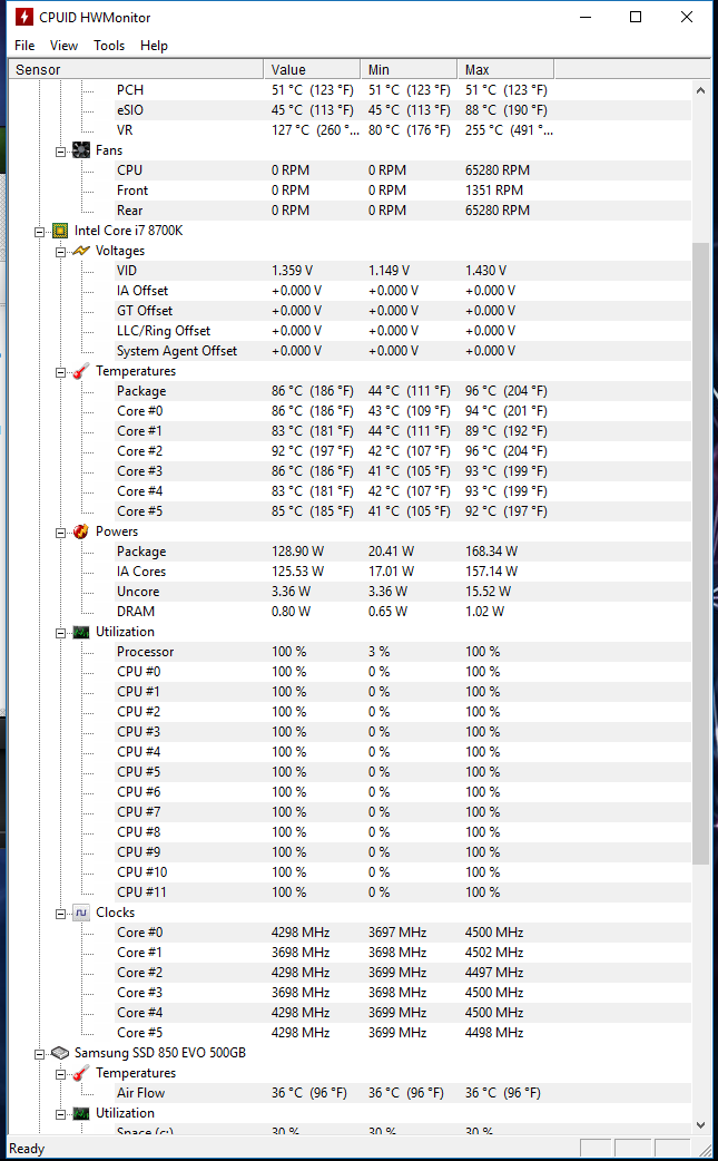

Nach dem Setup habe ich einmal mit Prime Small FFT getestet was die Temperaturen unter synthetischen Lasten machen, dabei ist mir aufgefallen, dass der 4.3GHz Turbo Takt nicht durchgehend aufrechterhalten werden kann (siehe Screenshot aus HWMonitor). Es gibt immer mal wieder Einbrüche auf 3.xGHz.
Ist das normal oder ist das ein Indiz dafür, dass beim Zusammenbau irgendetwas schief gegangen ist und der Wärmeübertrag CPU -> Kühler nicht ganz ideal ist und die CPU zu heiß wird. Ich finde 90°C schon viel, soweit ich das gelesen habe, ist das allerdings "normal".
Macht es ggf. Sinn irgendwelche Einstellungen im BIOS zu machen um die CPU einzuschränken? Ich habe die Auto-OC Funktion direkt schon deaktiviert.

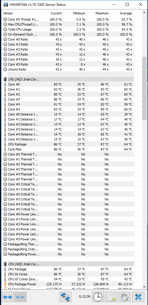

Nutze HWInfo64 das zeigt explizit an ob die CPU throttelt. 90°C wäre mir zu viel, aber weil AVX ist das nicht wirklich aussagekräftig. Nutze ein altes Prime95 ohne AVX zum testen.
Dann: wieviel A und W darf die CPU laut deinem UEFI ziehen, bzw. kannst du das dort einstellen?

Ich hab keine Ahnung von CPUID aber ich nehme an, dass die 255° die im dritten Wert erreicht wurden nicht optimal sind. Außerdem vermute ich das bei den Lüfter irgendwas nicht stimmt. 85° C CPU Temperatur, aber der CPU LÜfter steht?
Ich würde mal HWInfo verwenden und dann hier nochmal nen Screenshot posten. Und bis das geklärt ist würde ich AUF KEINEN FALL mehr eine Stresstest starten. 127° aktueller Wert und 255° Max Wert ?????

Nochmal, ich würde dir raten, keinen weiteren Stresstest laufen zu lassen (auch nicht Prime95) bis die Temperaturen (127° aktuller und 255° Max-Wert) sowie der stehende Lüfter bei ~85° CPU Temp geklärt sind.
Ich vermute mal das VR der VR Ram gemeint ist und soweit ICH als Laie das weiß ist 127° schon ziemlich unerfreulich und 255° eigentlich 'tötlich'

Quatsch- Das sind alles Auslesefehler. Das sollte man wissen bevor man Ratschläge gibt. 0 RPM und maximal Wert 65000 rpm? 255°C für CMOS Chips?
Also ignorieren bzw. HWMonitor ist für diese relativ neue Hardware ungeeignet.
Selbst wenn der Lüfter nicht läuft: die CPU schaltet da von selber runter, da kann nix passieren. Nur zu hohe Spannung kann eine moderne CPU grillen, alles andere ist ungefährlich.

Hab AVX jetzt ausgestellt und liege damit bei 80-85° und laut HWInfo auch ohne Thermal Throttling. Hierbei bleibt auch der Takt bei 4.3GHz stabil. Sorry, habe wohl einfach nur die falschen Optionen gewählt zum Testen?

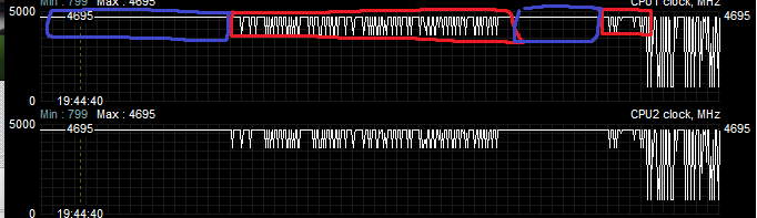

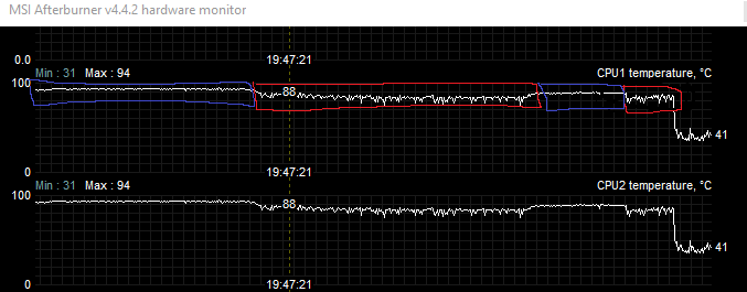

Ich habe gerade 2 Tests gemacht:
  • 1 (in blau) = nur der CPU Lüfter max. Drehzahl, alle anderen auf min. Drehzahl
  • 2 (in rot) = alle Lüfter max Drehzahl
Wie zu erwarten sind die Temperaturen bei beiden Varianten hoch, bei der Variante 2 etwas niedriger, da hier einfach mehr Luft durch das Gehäuse geht. Komischerweise wird aber bei Variante 1 trotz höherer Temperaturen der Takt konstant gehalten, während es bei 2 immer mal wieder Einbrüche gibt. Gibt es für das Verhalten eine Erklärung?

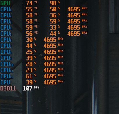

In Spielen liege ich bei ~55-65°C je nach Scene und Spiel (ausprobiert bisher Witcher 3 (komischerweise im Kaufscreen deutlich höher als wenn ich in der Welt umherlaufe) und Deus Ex Mankind Divided).
