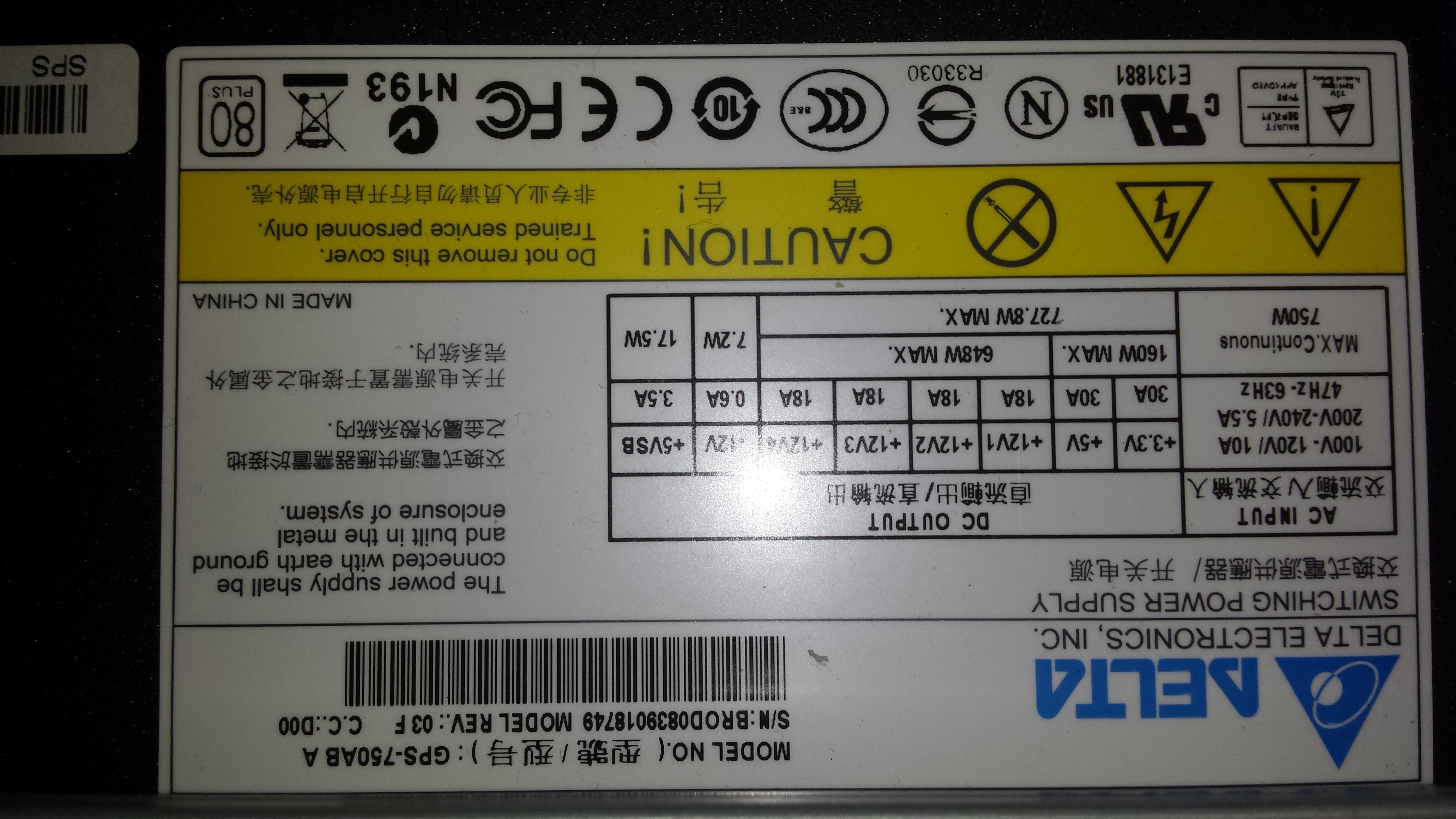

Welches 600W Netzteil ist es? Bitte exakten Namen nennen. Wenn es nur 80% Effizienz hat, ist es Müll oder total veraltet oder wahrscheinlich beides.

Wiegald schrieb:
Netzteil 600 Watt >80% Effizienz
Das ist ein Stromfresser. Da Du ja nur die CPU & Co drinnen hast aber keine dedizierte Grafikkarte, läuft die Kiste in einem extrem schlechten Auslastungsbereich.
Mein PC ohne Grafikkarte verbraucht intern 13W im IDLE - und das liegt noch 2 Gernerationen vor coffee-lake. Dein Netzteil hat bei 20% Auslastung einen Wirkungsgrad von > 80%. Die Netzteile dieser Klasse haben gerade unterhalb dieser 20% Auslastung eine stark abfallende Effizienzkurve. 20% von 600W sind 120W. Grob gesagt wird die 80% Effizient erst bei absoluter Vollast Deiner CPU erreicht. Im IDLE sieht das schlechter aus.
Allerdings ist es fraglich, ob sich der Austausch des Netzteiles ökologisch und finanziell lohnt.

Also, ich habe noch einmal genauer geschaut. Das Netzteil hat wohl sogar 750Watt max. Ist ein Delta ...... 20180112_164226.jpgsiehe Bild (original steht das Bild nicht auf dem Kopf). Stammt und sitzt aus/in einem Acer Predator Acer Predator g7700. Ist also schon paar Jahre alt. Wenn das aber nicht gerade sonst wie im Stromverbrauch ausreist, dann würde ich es behalten wollen, da darin bereits ein super Leiser Lüfter verbaut wurde und man es im Normalbetrieb nicht hört.

bei 750W in kombination mit nur 80Plus wird die effizienz im leerlauf wohl, freundlich formuliert, nicht berauschend sein.

Wie gesagt, ist der interne Verbrauch, also vor dem Netzteil. Als Netzteil habe ich da auch 750 Watt - weil da demnächst noch einige andere Sachen reinkommen. Aber ein deutlich besseres Netzteil als Deines. Damit zieht der dann 22W aus der Steckdose, mithin also 9Watt bzw. 70% Verlust im Netzteil. Bei Dir dürfte das deutlich mehr sein. Mit einem 300W-Netzteil wäre das deutlich geringer.
