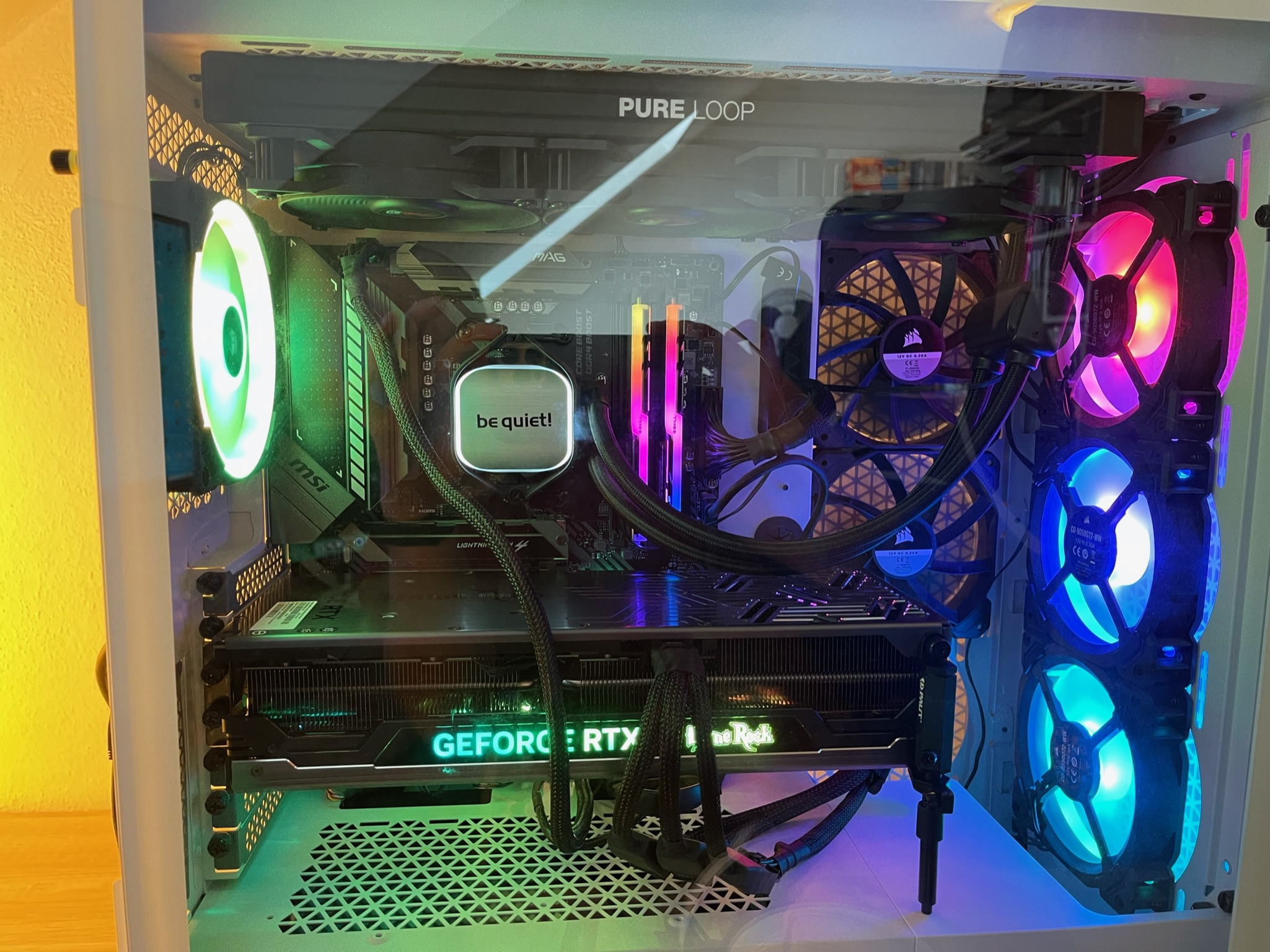

mir hats die Lüfterkurven zerhauen und jetzt muss ich die neu machen, habe das jetzt ewig nicht gemacht und leider die alten Werte auch nicht aufgeschrieben, daher wollte ich kurz ein paar Tipps/Anhaltspunkte einsammeln bevor ich loslege.
mein System:
MSI B550 Tomahawk
AMD Ryzen 9 5950X
Geforce RTX 4090 GameRock
Corsair 5000D AIRFLOW
WaKü: Pure Loop 360
Lüfter: hinten: 1 LL120
Front: 3 LL120 (600-1500RPM
Front-Seite: 2 AirGuide (waren beim Gehäuse dabei)
Luft logischerweise vorne rein, hinten/oben raus
jetzt meine Fragen:
erstens: schaden oder nutzen die seitlichen Lüfter was?
zweitens: welche Werte soll ich für die WaKü nehmen ( ich hatte mir aufgeschrieben (weis allerdings nicht mehr, ob das nur grobe Werte systemunabhängige Werte waren) ca. 40-50% Lüftergeschwindigkeit bis 75°CPU, ca 75-80% bis 82/83° und dann 100% bis 87°) und welche Werte für die Pumpe (die hängt aktuell an einen normalen Lüfteranschluss, sollte aber egal sein, ist ein normaler 4poliger Stecker)
drittens: welche Werte für Frontlüfter und würde es Sinn machen, evtl. nur die oberen nach der CPU-Temp zu regeln und den unteren separat (damit GPU mehr/weniger Luft kriegt)
viertens: welche Werte für den Backlüfter, da habe ich null Plan
die Reaktionszeit werde ich maximieren (geht eh bloß bis 0,7s)
eine Frage wäre noch ob, es Sinn macht statt CPU(Core)-Temp, die Socket-Temp zu nehmen, damit könnte man das extreme schwanken einzelner Cores abfangen
Bonusfrage 1: mir hat es das Dragon Center zerlegt und ich bekomme es nicht neu installiert, gibt es ein einfaches/gutes Alternativprogramm? Ich habe nur den Hardwaremonitor benutzt und da speziell die Benutzerprofile, hatte es immer auf Silent gestellt, da ist die CPU immer schön runter getaktet worden (ich glaube so 2,2Ghz) und im Normalbetrieb da geblieben, die Lüfter waren schön leise und ruhig und die CPUCore-Temp bei relativ konstanten 40-45° und nur wenn die Leistung wirklich gebraucht wurde, lief die CPU "normal" oder geboostet und ist dann auch bis auf knapp 70° hoch, selten drüber, kennt da jemand ne gute und einfache Alternative
Bonusfrage 2: man sieht ja auf den Foto gut, dass die GPU mit drei Kabeln über einen Adapter versorgt wird, weis jemand ob das Bequiet 12VHPWR Adapterkabel was taugt? (habe nen Straight Power 11 1000W, kombatibel wäre es laut Homepage) oder gibts nen anderes gutes Kabel (90° abgewinkelt wäre nett, aber nicht notwendig)
Habe ich was vergessen?
Danke für Eure Hilfe
Natürlich taugt das was.
