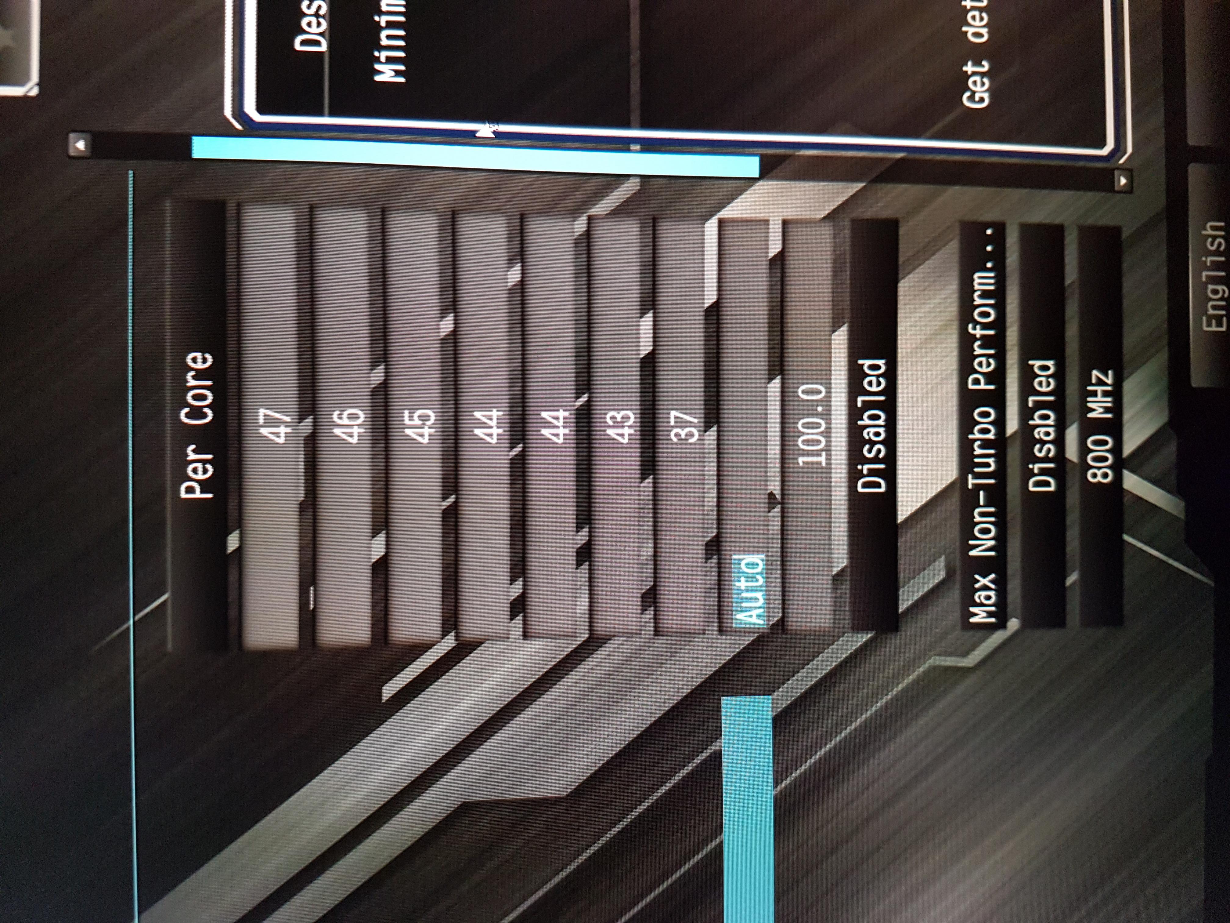

Ich habe seit kurzem einen i7 8700k auf einem Asrock Z370 Pro4. Ich lasse die CPU gemäß Intel-Spezifikation laufen, d.h. die Settings zum Anlegen des Single-Core Turbos auf allen Kernen gleichzeitig ist deaktiviert, und die Turbo-Taktraten sind auf "Per Core" konfiguriert, wie es Intel vorsieht.
Demnach sollte die CPU bei Last auf nur einem Kern diesen auf bis zu 4,7 Ghz hochtakten, bei Last auf allen Kernen auf 4,3 Ghz und einige Werte dazwischen für 2-5 Kerne.

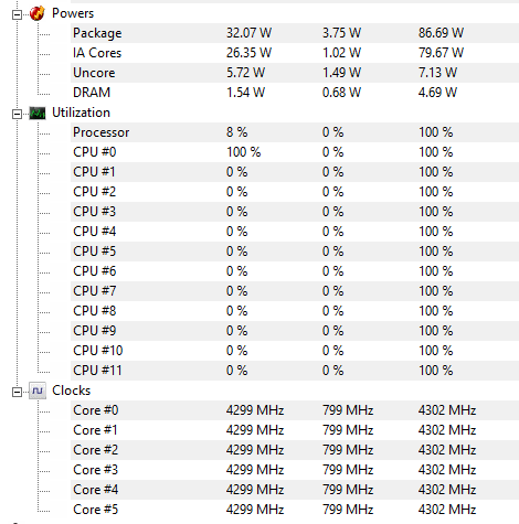

Ich wollte das mal ausprobieren und habe daher einen Prime95-Thread mittels Taskmanager auf einen CPU-Kern beschränkt und laufen lassen. Im HWMonitor sehe ich auch, dass wirklich nur ein Kern voll ausgelastet ist.
Allerdings taktet dieser nur auf einen Turbotakt von 4,3GHz (die anderen sind alle auf 800Mhz, also komplett im idle), also auf den Takt, auf den alle Kerne gehen, wenn sie alle ausgelastet sind.

Das ist etwas merkwürdig, so sieht das jetzt aus (Prime ohne AVX). Ich verstehe nicht, warum da jetzt alle Kerne hochtakten, obwohl ja nur einer genutzt wird. Im normalen Windows-Betrieb zuckeln die alle individuell hin und her.
Turbo ist selbstverständlich an und eigtl. auch richtig eingestellt.

Was passiert, wenn du anstatt "per Core" auf "Auto" stellst?
Oder wenn du aus der 43 eine 44 bzw. 42 machst, takten dann alle auf 4,4 bzw. 4,2 Ghz?

Danke für den Tipp, es einfach mal mit Auto zu probieren....
Das nennt man dann wohl einen waschechten UEFI-Firmware-Bug. Die Einstellung "Per Core" scheint defekt zu sein, auch wenn man manuell alles eigtl. richtig konfiguriert.
Auf Auto macht die CPU jetzt genau das, was sie soll. Im normalen Windows-Betrieb liegen meist 4,4Ghz an, was auch dazu passt, dass immer so 3-4 Kerne mal mehr mal weniger belastet sind. Lasse ich Prime auf alle Kerne los 4,3Ghz, starte ich ein Spiel und nagel es auf einen Kern fest, hab ich jetzt 4,6Ghz, weil Windows den zweiten Kern für Hintergrundaufgaben nutzt (=2-Kern-Turbo).
Die 4,7 kriegt man wohl nur, wenn wirklich alles im Hintergrund aus ist.
Aber das ist doch Mist, ich glaub da mach ich mal bei Asrock ein Ticket zu auf. Es kann doch nicht sein, dass "Per Core" den Turbo auf maximal 4,3GHz festnagelt, obwohl man da sogar explizit einstellt, dass er bei weniger Kernen eben höher gehen soll. Das ist doch Schlamperei. Offenbar rechnen die damit, dass jeder Nutzer das auf Auto lässt und haben die anderen Settings nicht richtig getestet.

Also an den Spannungen ändert sich mit der Einstellung nix, das hab ich eben sicherheitshalber gecheckt. Ansonsten verhält sich das so: Auf Auto taucht zusätzlich der Punkt "MultiCore Enhancement" auf, der ist bei mir natürlich disabled. Schaltet man auf "Per Core" um, verschwindet "MultiCore Enhancement". Macht ja auch Sinn, denn man will ja offenbar mit Per Core individuelle Turbos festlegen und nicht alle auf den höchsten Turbo festnageln.
Wenn er auf "Per Core" allerdings alle Turbos generell einfach ignoriert außer dem All-Core-Turbo, wüsste ich nicht, wofür die Einstellung dann überhaupt da sein sollte ^^
