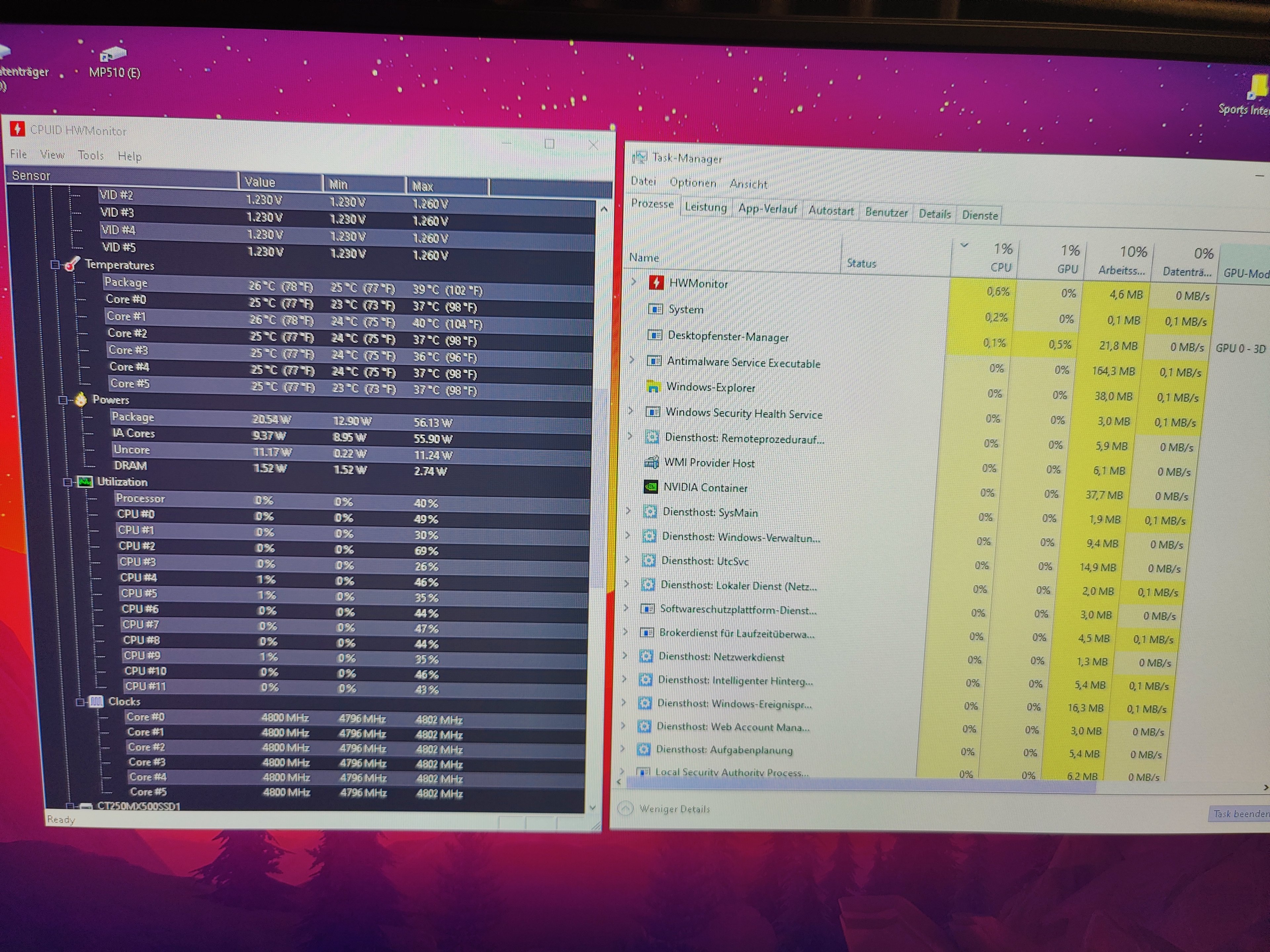

Hi
Wie hoch ist denn die CPU Auslastung , ohne CSGO im Task Manager ?
Mfg.

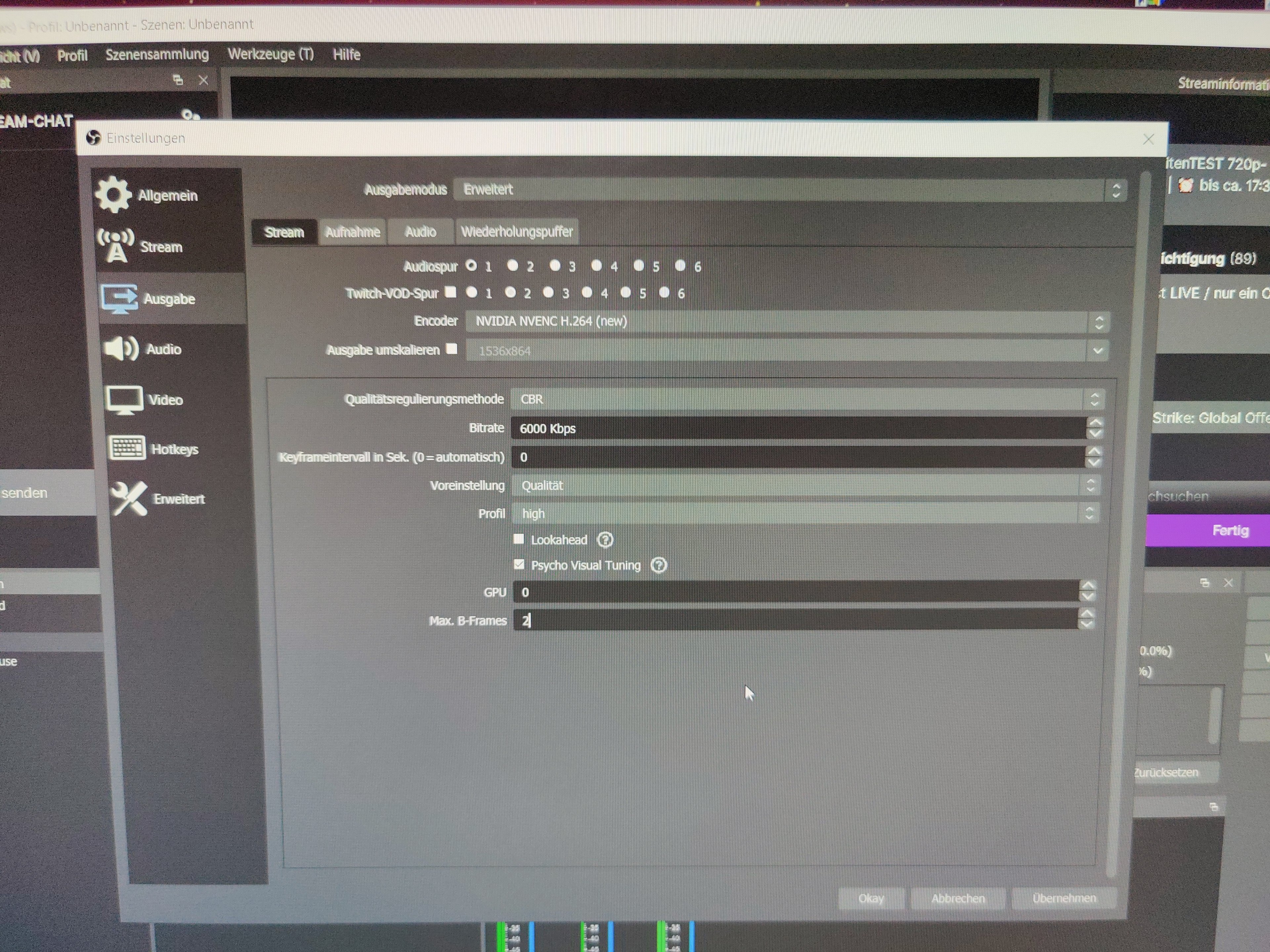

Für normale ordentliche videos braucht man folgendes
6mbit reichen nur für 720p in 60hz 4:2:0 (nvenc limit) gamma korrektur beachten
zero latency no b-frame
Das letzte ist wichtig da die gop dann auf framegröße beschränkt wird. bei 60fps =60 bilder
weniger desto besser
ideal ist ein keyframe auf ein bild.
Da aber nvenc kaum etwas einstellbar ist außer high quality zero latency ist dann noch wichtig beim encoder von nvenc wenn möglich sollte dann cq modus gewählt sein das ist zwar keine standard einstellung von nvenc aber die mit der besten bitrate zu qualität.
cbr und vbr sind da sehr ungenau und erzeugen große dateien ohne wirklich die qualität zu haben.

Ich glaube bei 7% ca wenn obs läuft.

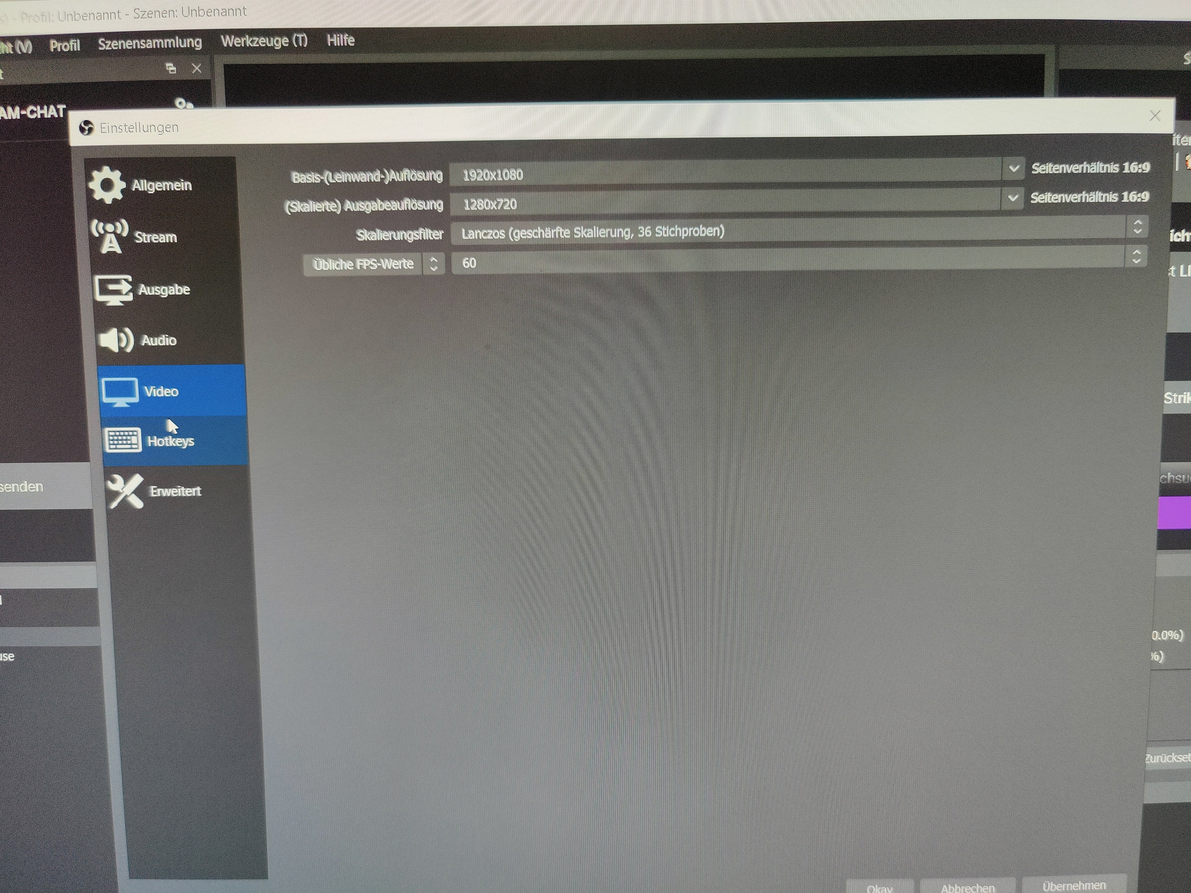

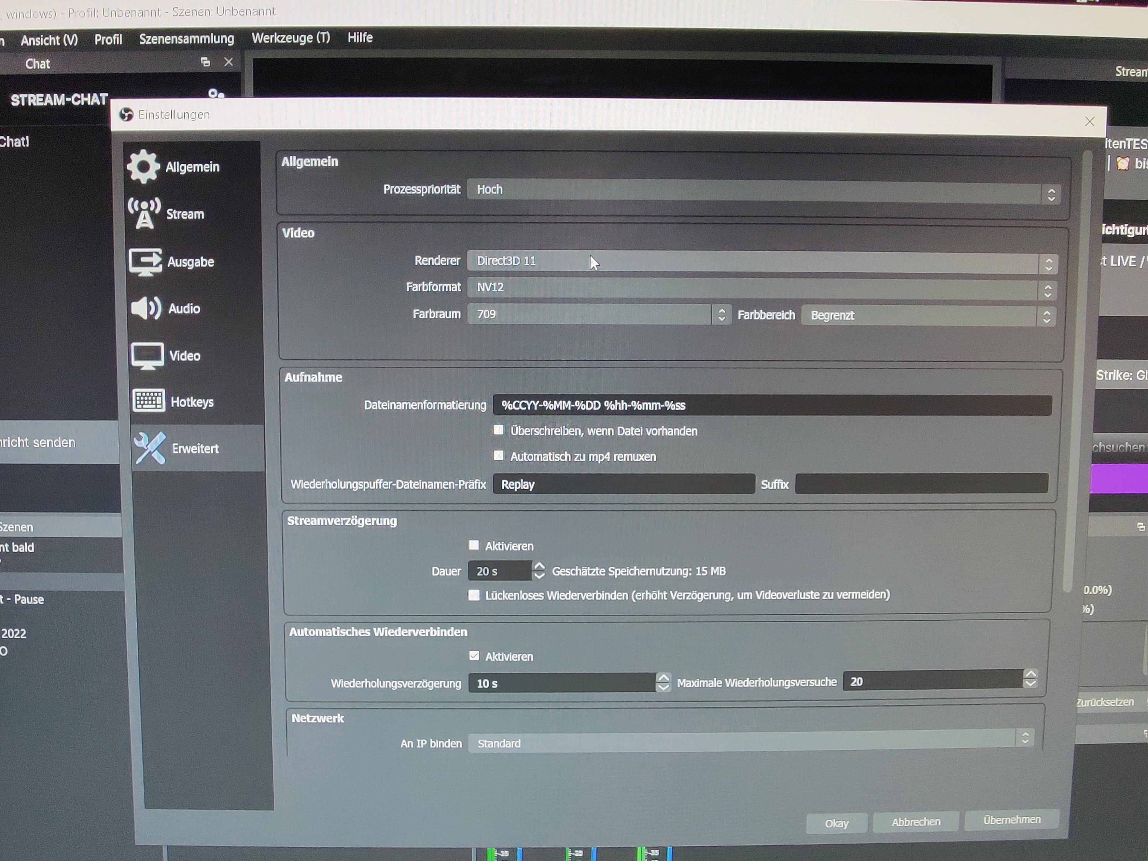

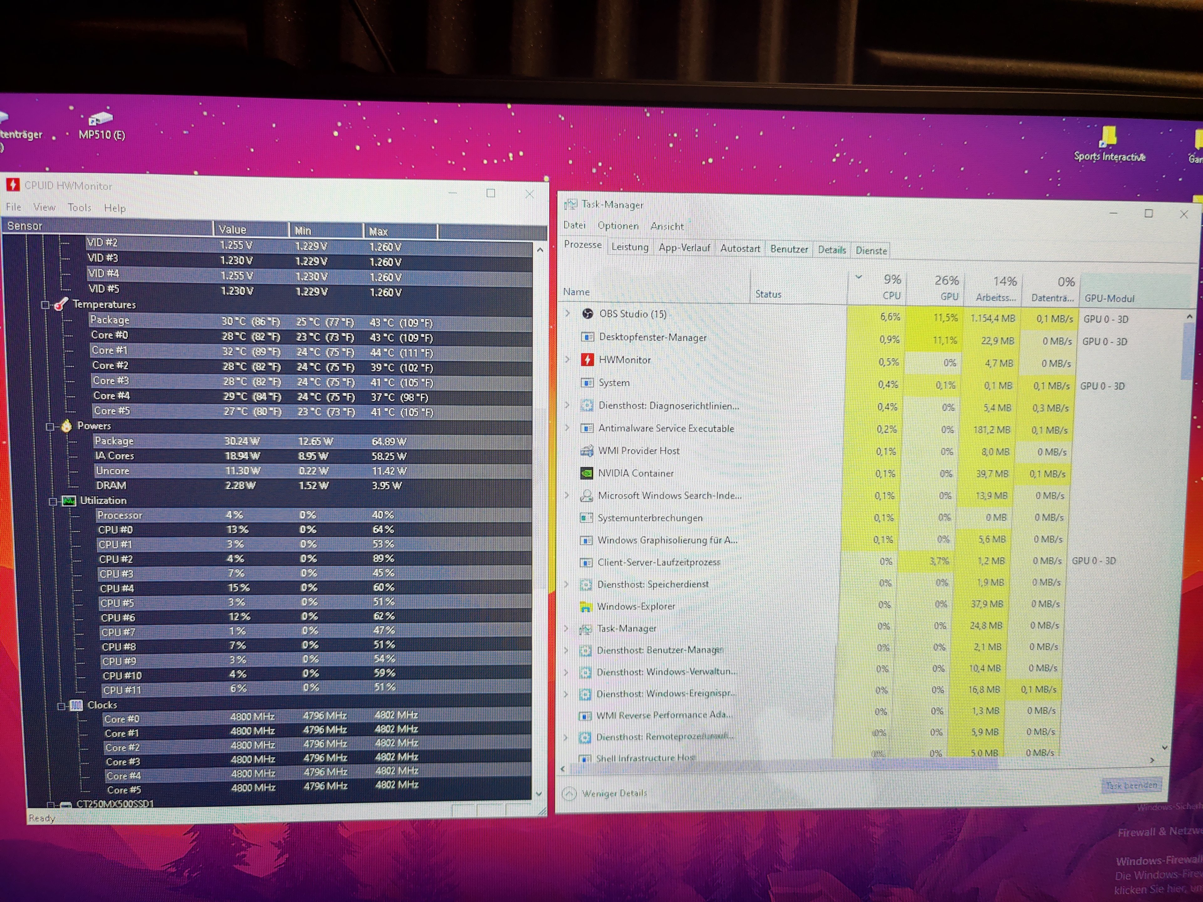

Ja aber ich habe nur den i7 8700k und meine graka. Und ich mein schon die optimalen settings in obs. Sobald ich ran komme an den rechner poste ich alle settings. Bzw auslastungen. So kann man ja viel spekulieren.. Ich danke dir jedenfalls ausführlich für deine Mühe! Achja Vodafone liefert übrigens bei mir meist 45+ upload.. Eigentlich sogar 50
Quecksilber schrieb:
Ich spiele nicht nur csgo somit brauche ich auch anscheinend bessere Hardware wenn meine Vorstellungen nicht mit der jetzigen Hardware umsetzbar ist.
Nun ja wenn du zum Beispiel Call of Duty Warzone spielst, brauchst du ja um es allein nur anständig spielen zu können schon 6 Kerne, wenn du dann nur 6 Kerne hast dann bleibt da keine Leistung mehr übrig für´s Streamen. Wenn du CS GO und ähnliches spielst dann reicht deine Hardware bestimmt, aber für Call of Duty Warzone und ähnliches brauchst du einfach mehr Power bzw. mehr Kerne. :)
Hier
Das habe ich mir leider gedacht.. Die maximal 10%cpu von obs sind da wohl störend.. Welcher wäre da am besten geeignet mit dem wenigstens Aufwand?.. Also für mein Board z370.. Oder doch besser beides auffrischen?

Die schnelle Grafikkarte sorgt in der niedrigen Auflösung eben schnell für ein CPU Limit und im CPU Limit läuft's halt meistens nicht gescheit da dort immer irgendeine Anwendung auf der Strecke bleibt oder die Frametimes austicken.
Am besten bestimmte Grafikeinstellungen reduzieren (welche die CPU belasten, Kantenglättung bspw. kann man voll aufdrehen da das nur auf die GPU geht). Das allein wird aber vermutlich noch nicht reichen. Daher sollte man ein gescheites Framelimit setzen so dass die CPU Auslastung weiter gesenkt wird. Hat man dann genug Reserven auf der CPU geschafft sollte es mit den richtigen Einstellungen in OBS auch klappen. Als Auflösung macht dort 720p natürlich deutlich mehr Sinn da dort so oder so encodiert wird - die Aussage das 1080p einfach durchgereicht wird ist Humbug.

Ja meinte ich auch.. Hab ingame die fps auf 30 gesetzt... Zum test.. Habe einen 280hz Monitor und 165hz Monitor. Ist mir alles bewusst 😁

Selbst dann verwischt im Stream die Kamera.. Und der Rahmen drumherum..Sobald ich mich schnell im Spiel bewege...
Das hat mehr mit deinen OBS Einstellungen sowie generell der Bitrate zu tun und eben nichts mit deinem System. Bei sowas hilft eben nur anpassen der Settings. Da könntest du einen 12900k einbauen das würde nichts an deinem Problem ändern denn das ist einfach ein Zeichen das dein Framebuffer vollläuft.
Deswegen auch hier nochmal: Settings ausprobieren.
  • Encoder runtersetzen
  • Wie oben bereits von @Christian1297 erwähnt FPS cappen
  • Bitrate erhöhen (wobei du warst ja bereits bei 6000 wenn ich mich richtig erinnere)
  • Deine Szenen in OBS entschlacken (also bspw. mal nur das Kamerafenster ohne weiteres Overlay einsetzen)
Du nutzt als Encoder NVENC deiner GPU. Und du hast bereits eine 3080 eingebaut, eine der besten Karten momentan. Und selbst deren Encoder läuft da gerade ins Limit auf Grund deiner Einstellungen. Da kannst du deinen PC von Grund auf neu aufbauen wenn du nichts daran änderst bleibt das Problem bestehen.
