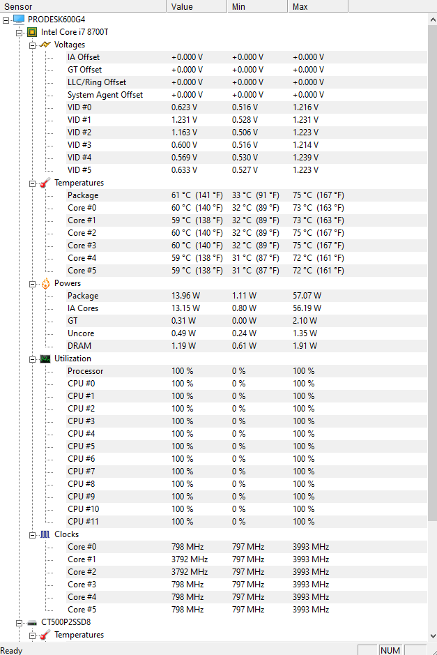

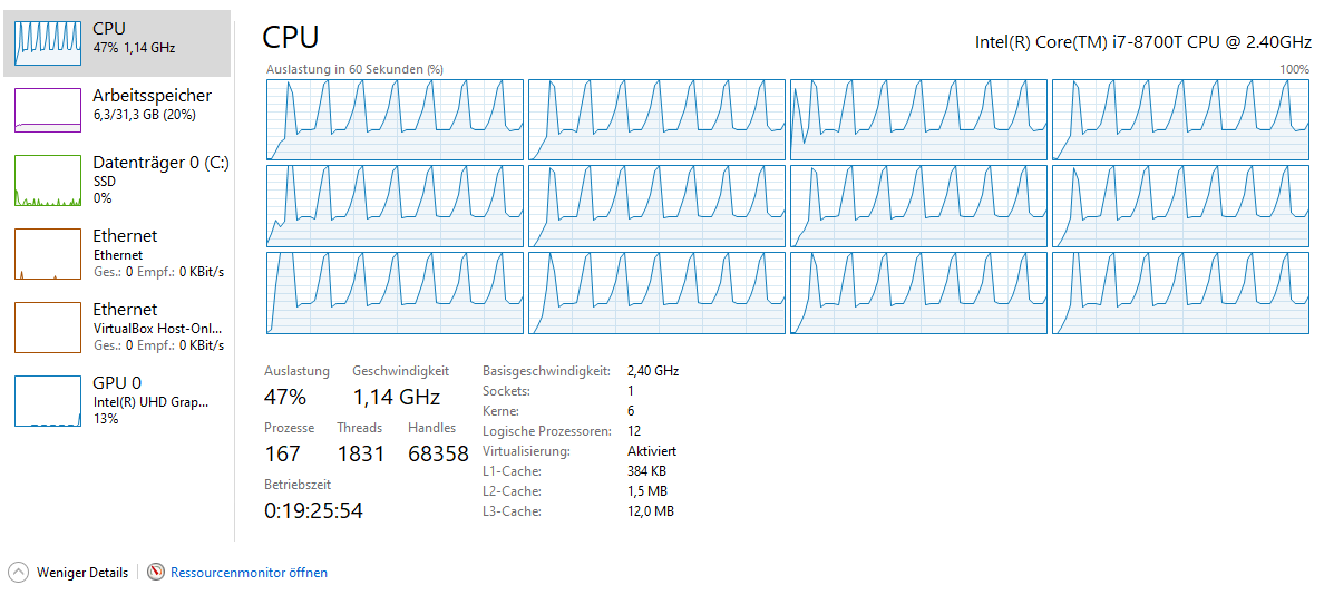

Im Multi Core Bench aber erreicht er mMn zu wenig Punkte (weniger als eine 8000er U CPU mit 4/8 Kernen). So wie ich es ablesen kann takten die Kerne immer wieder runter und werden nicht dauerhaft ausgelastet. HwMonitor zeigt aber konstant 100% Auslastung an, der Task Manger etwas anderes. Temperaturen pendeln sich in den oberen 70ern ein.

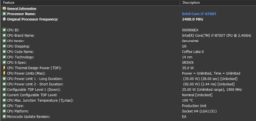

HwInfo64 zeigt auch an (Screenshot) neben den PL etc. an "unlocked".

  • ist dieses Verhalten der Auslastung (vgl. Screenshots) normal?
  • HwInfo64 zeigt auch an (Screenshot) neben den PL etc. an "unlocked". Was bedeutet das?
Du verwendest R23 das nutzt AVX, das könnte evtl. zu fordernd sein. Kannst du die Powerlimits im Bios einstellen? 35W is doch bisschen wenig.
Lass mal R15 laufen, das hat noch kein AVX und schau obs da besser aussieht im Taskmanager.
Oder wenn du zockst, teste auch das. Takt kann man sich anzeigen lassen im OSD.
Wie hoch ist dem im Multi der Punkteunterschied?
Die 35W werden auch der Grund sein, warum der immer sofort mit dem Takt wieder runtergeht.
Lt. HWInfo erreicht der ja schon fast 60 Watt in der Spitze.

Vmtl. überschreitet die CPU bei one core turbo die 35W nicht oder nur leicht. HwMonitor ermittelt hier knapp 55W über alles.
