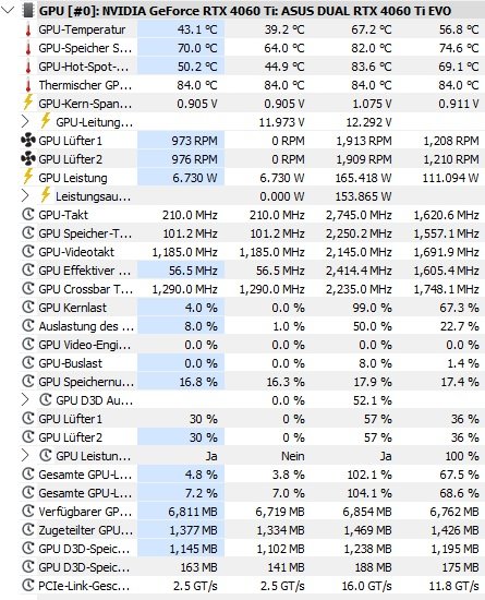

Jetzt bin ich maximal verwirrt. Bei FurMark zieht er jetzt die 165 W durchgängig eigentlich. Anbei die HWInfo-Daten
Also bei 3D Mark wieder das gleiche Bild! Immer wieder geht das Power Limit nach unten.
Bei FurMark nicht! Hat jemand da eine Idee von euch? Danke an alle!

Ich vermute, du hast die ein oder andere einstellung vorgenommen die die Karte dran hindert ihr volles budget auszuschöpfen. Vielleicht wurden die Einstellungen aus irgendeinem Grund für dich gemacht. Ich kenne deine Softwarekonfiguration leider nicht, daher ist es schwer das zu beurteilen. Hast du im Treiber irgendwelche kruden Sachen eingestellt?
@coxon Nein, da habe ich nichts eingestellt! Was mir jetzt noch aufgefallen ist: bei 3D Mark wird für die CPU Temperatur ein Maximum von 86,5 Grad gemessen und ist bei HWInfo rot markiert!
Könnte es sein, dass die CPU runterregelt?! Die Auslastung ist aber nur bei 30 % immer beim Durchlauf.
Huch? Wie kann das denn sein? AiO defekt oder Lüfter am Kühler zu langsam? Welchen hast du überhaupt? Das ist nämlich die Temp bei der er drosselt.
@coxon Also die genau Bezeichnung weiß ich nicht, aber ich habe einen Scythe Mugen, glaube 3.
Hatte da aber bisher keine Schwierigkeiten, mir kommt aber die Temperatur auch sehr hoch vor! Was könnte ich da machen theoretisch? Und wie finde ich das raus?
Die ist auch zu hoch. Es stimmt etwas mit der Belüftung und/oder Kühulung in deinem Computer nicht. Gehe der Sache mal auf den Grund, hast ja jetzt HWInfo. :)
