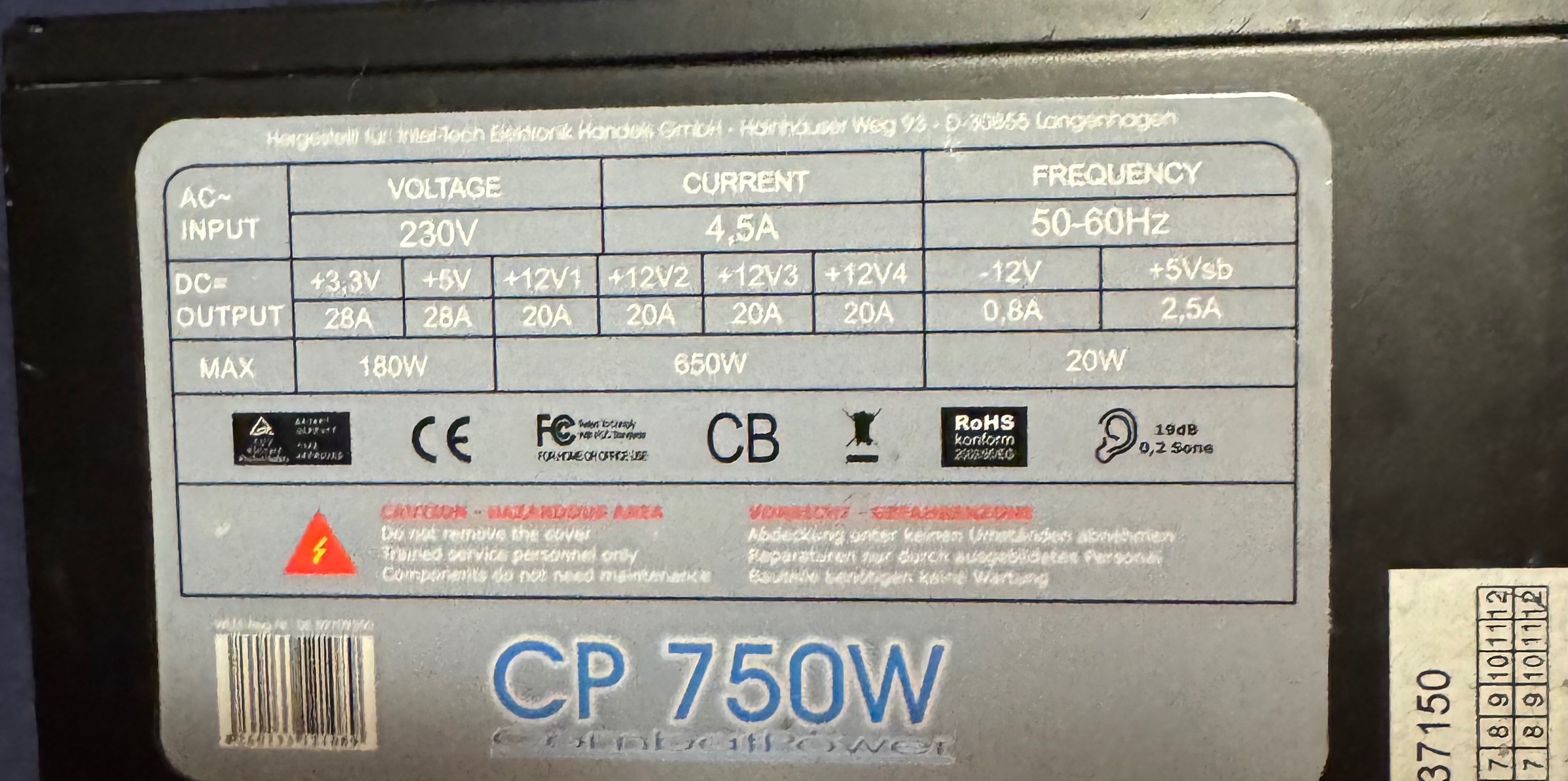

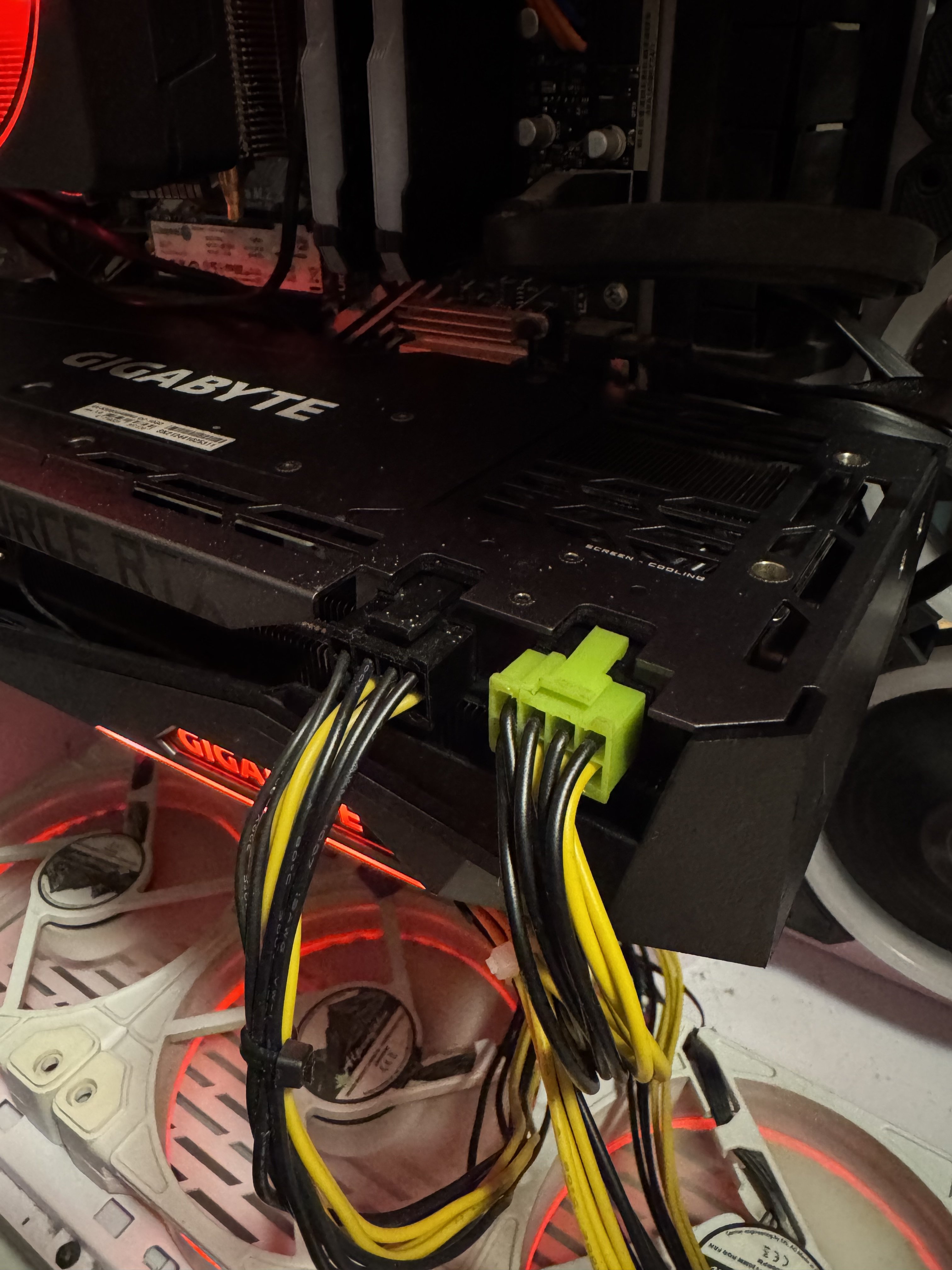

Also auf dem Netzteil steht nichts anderes als 750Watt… und die GPU ist mit 2x 6+2 angeschlossen.
Ein Riser wird nicht benutzt.
Bild gemacht vom NT. Dann Bild wie es angeschlossen ist.
Dann kannste das wohl direkt rausschmeißen und ab zum Recyclinghof damit.

Also vorher war eine 2070 Super verbaut. Die lief auch. Bilder sind hier
CombatPower steht für Elektroschrott.

Du brauchst halt einfach kein China-Böller. Wobei ich vermute, dass die Verkabelung halt bescheiden ist und die Grafikkarte auf einer Schiene läuft.

Selbst wenn das NT schrott ist, du hast bestimmt beide Stecker der GK an nur einer 12V Schiene von 4 Laufen.
Schließe es mal an 2 12V Schienen an. Was sagt das Handbuch dazu??
Edit: Würde mal schauen ob es dann normal läuft zwecks Fehleranalyse.
Danach ein neues Markennetzteil ala Be Quiet, Seasonic und co einbauen. ;)
Reaktionen: DJMadMax, Otsy und K3ks
Also ich weiß leider nicht was mit Schiene gemeint ist. Ich habe falls das gemeint ist 2 Verschiedene PCI Kabel genommen. Also 2 getrennt aus dem Netzteil kommende.
