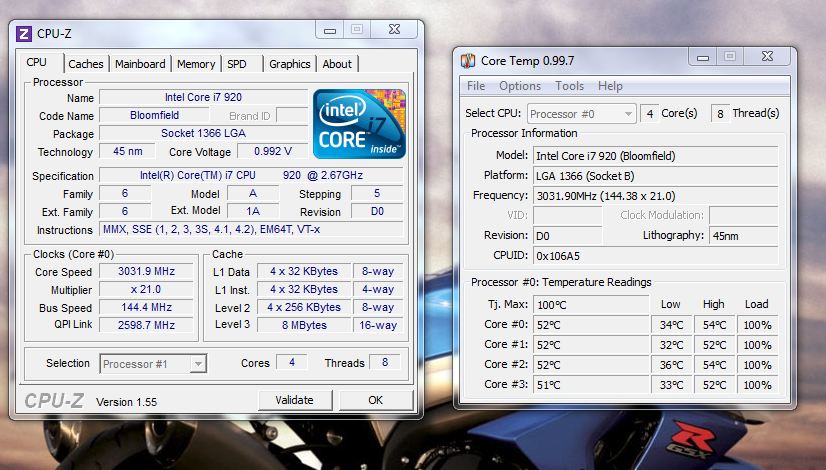

mein i7 läuft (zwar nicht auf 3,2 sondern auf 3,0) mit der voltage ;) auch alles ohne probleme vllt kannse sogar weiter runter gehen
