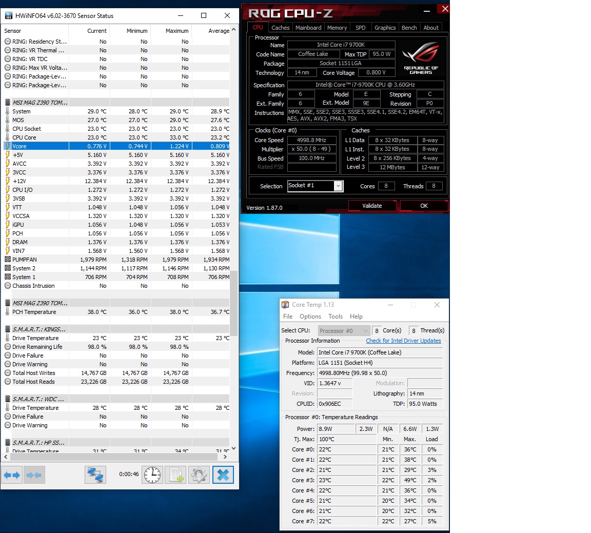

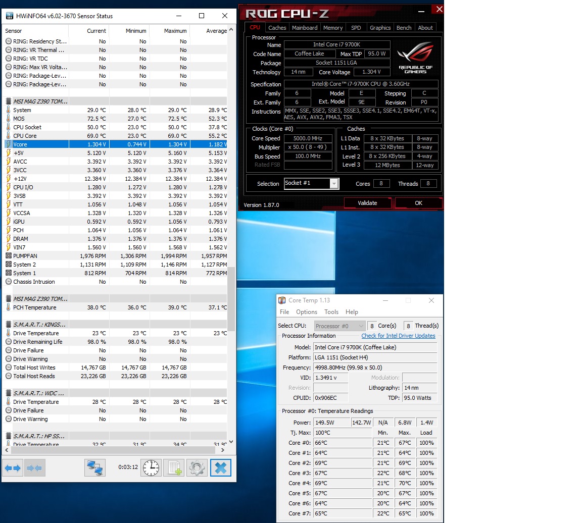

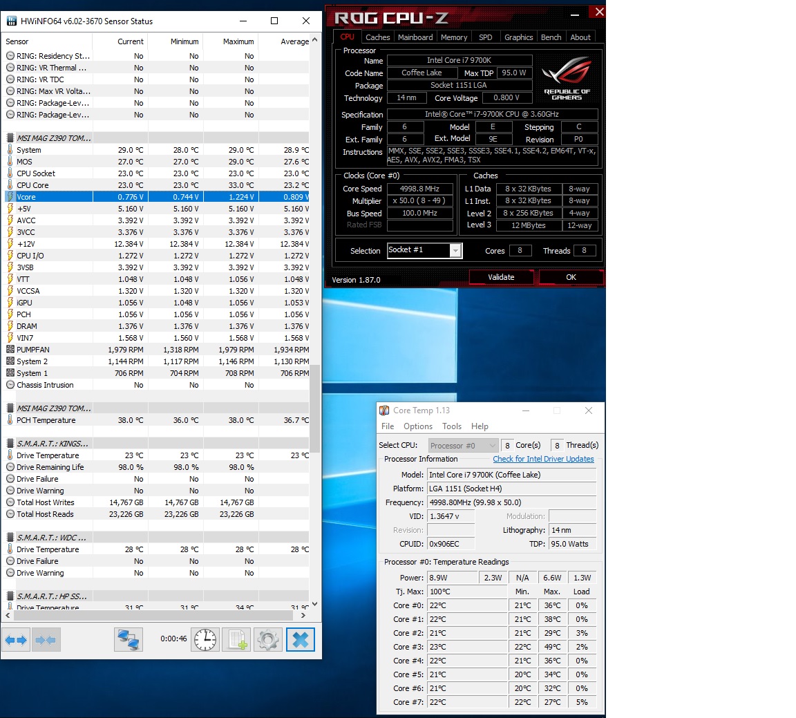

CPU Core Voltage Mode: Adaptive Mode
mit aktivierten C-States und Adaptive Mode verbrauche ich im Desktop (Idle) ca. 50 Watt, wenn alles deaktiviert ist 75 Watt

richtig, im Desktop Betrieb tummelt sich die CPU zu 99% im Core-C7-State :)
Package geht nur bis C3 wegen externer Grafikkarte (sonst bis C9).
Bringt ein paar echte Watt.
ich würde in dem fall mit dem override ausloten mit welchem vcore deine cpu stabil bei der gewünschten frequenz von 4.9Ghz läuft. diesen wert nimmst du dann für das adaptive setting damit es nur im boost angewandt wird.
im grunde sollte er dann dementsrechend die voltzahl reduzieren wenn er runtertaktet.

korrekt, habe die nötigen Spannungen je nach Frequenz schon ausgelotet.
Ich hoffe adaptive mode gibt es überhaupt bei mir.
Problem wird aber sein dass bei manuellem Multi die C-States deaktiviert bleiben.
P.S. bei 5GHz brauche ich jedenfalls deutlich mehr als deine 1,185V, irgendwas mit 1,3xV.

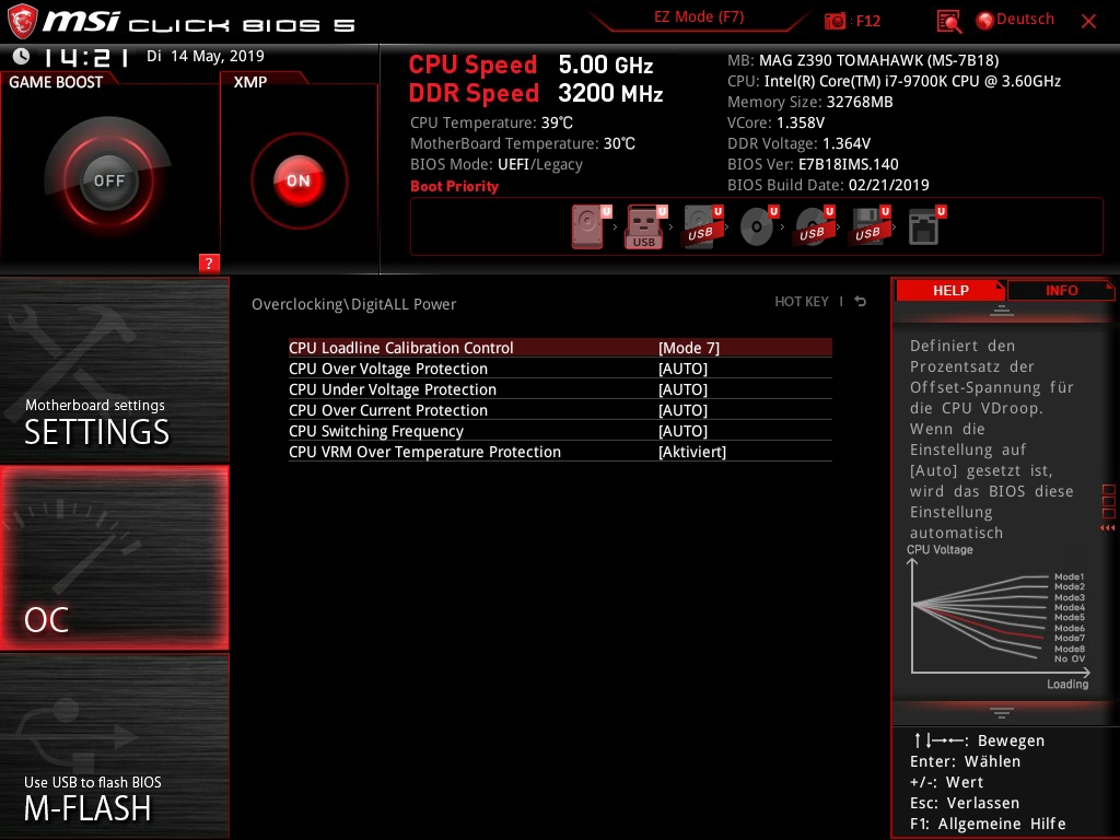

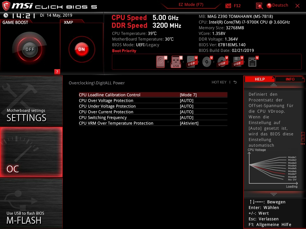

Sollte es Temperaturprobleme geben dann versuche mal die Load Line Calibration zu verändern
(Beispiel "bei LLC Mode 1 nimmt meine CPU 1,45V und geht bis 90Grad+" und "bei LLC Mode 8 nimmt meine CPU 1,27V und geht bis 67Grad")

@Vollkorn mit der LLC wäre ich vorsichtig.
von llc 1 bis 3 würde ich bei msi die finger lassen, die jagen starke spannungspitzen durch deine cpu die niemals bei hwinfo o.ä. auftauchen. sind settings für extremes oc um da lastwechsel zu kompensieren.
LLC 4 ist bei MSI noch okay, wirklich schön ist ein system was mit LLC 5 oder 6 arbeitet. bei 7 und 8 muss im normalfall die vcore spannung generell etwas höher sein, was auch nicht so schön ist.
bei asus ist die skala übrigens genau umgekehrt, da würde ich die finger von den hohen LLC nummern bei den modis lassen.
Die LLC dient dazu die spannung auf der cpu bei hoher last zu reduzieren um bei starken lastwechseln keine spitzen durch die cpu zu jagen.

@Vollkorn da gibt es leider keinen gemeinsamen standard, da kocht jeder hersteller sein eigenes süppchen. Muss man sich vorher schlau machen sonst kanns gemein werden.
wenn du auf deinem msi board auf llc 5 oder 6 gehen würdest könntest du mit sicherheit die vcore spannung noch etwas weiter reduzieren, bei llc7 reduziert der schon unnötig stark unter last.

ich betreibe seit puuuh lange(über 10 jahre) jede cpu mit der vorletzten stufe LLC und es ist nix kaputt.
dieses angesprochene overshooten ist normal nur auf der allerhöchsten stufe. schlechte ausnahmen gibt es immer-sind aber eher die billigen mobos
