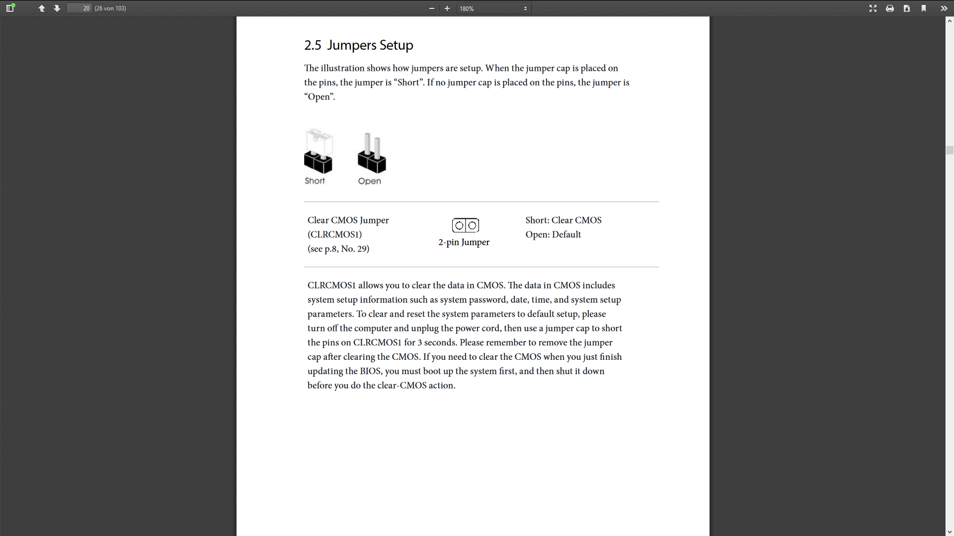

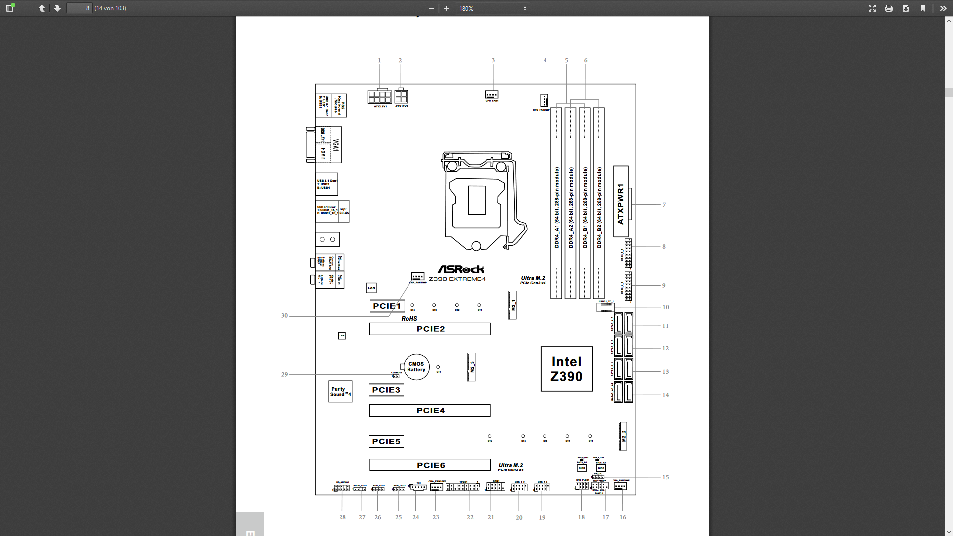

Hast du beim CmosReset auch das Powerkabel entfernt ? (Batterie würde ich auch entfernen)
Bild 1: Punkt 29
ja natürlich
