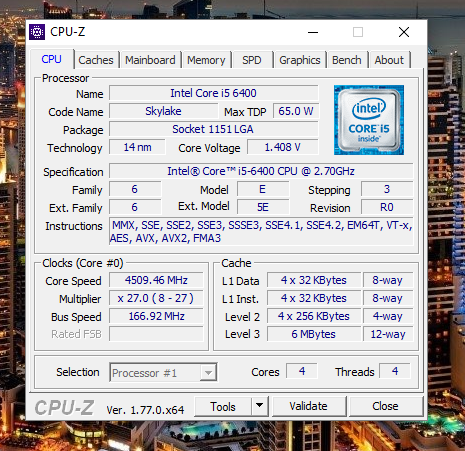

Hinty60 schrieb:Ja bin momentan im Besitz eines i5 6400 OC auf 4,5 Ghz.
meinst du vielleicht 3,5 GHZ? also 4,5 das kann nicht sein

Rodjkal schrieb:meinst du vielleicht 3,5 GHZ? also 4,5 das kann nicht sein
Doch klar, die kann man unlocken. Intel sieht das nur nicht gerne, und hat schonmal versucht per Biosupdate einen Riegel vorzuschieben.

Das ganze hat jetzt einen Hacken mit der Non OC trotzdem Overlocking. Intel hat es unterbunden, brauchst du nun mal ein Biosupdate weil eine GraKa nicht läuft, oder sonst was ist dein OC futsch.

Darkscream schrieb:Das ganze hat jetzt einen Hacken mit der Non OC trotzdem Overlocking. Intel hat es unterbunden, brauchst du nun mal ein Biosupdate weil eine GraKa nicht läuft, oder sonst was ist dein OC futsch.
Bis jetzt hab ich noch keine Probleme
genau richtig, hatte das auch mal probiert, dachte das geht mittlerweile gar nicht mehr. Stabil haben wir die 4,5 kein einziges mal hinbekommen. ( bei 2 CPU´s, vielleicht einfach nur Pech)
Die 4,5 ließt man hier und da mal in dem ein oder anderen Forum, aber selbst habe ich das noch nicht gesehen.
Aber gut so wie es aussieht läufts bei dir.

Hatte die CPU schon auf 4,6 GHZ aber da wurde Sie zikik und hatte öfter nen Bluescreen. Jedoch mit den 4,5 läuft alles stabiel seit gut nem Monat
