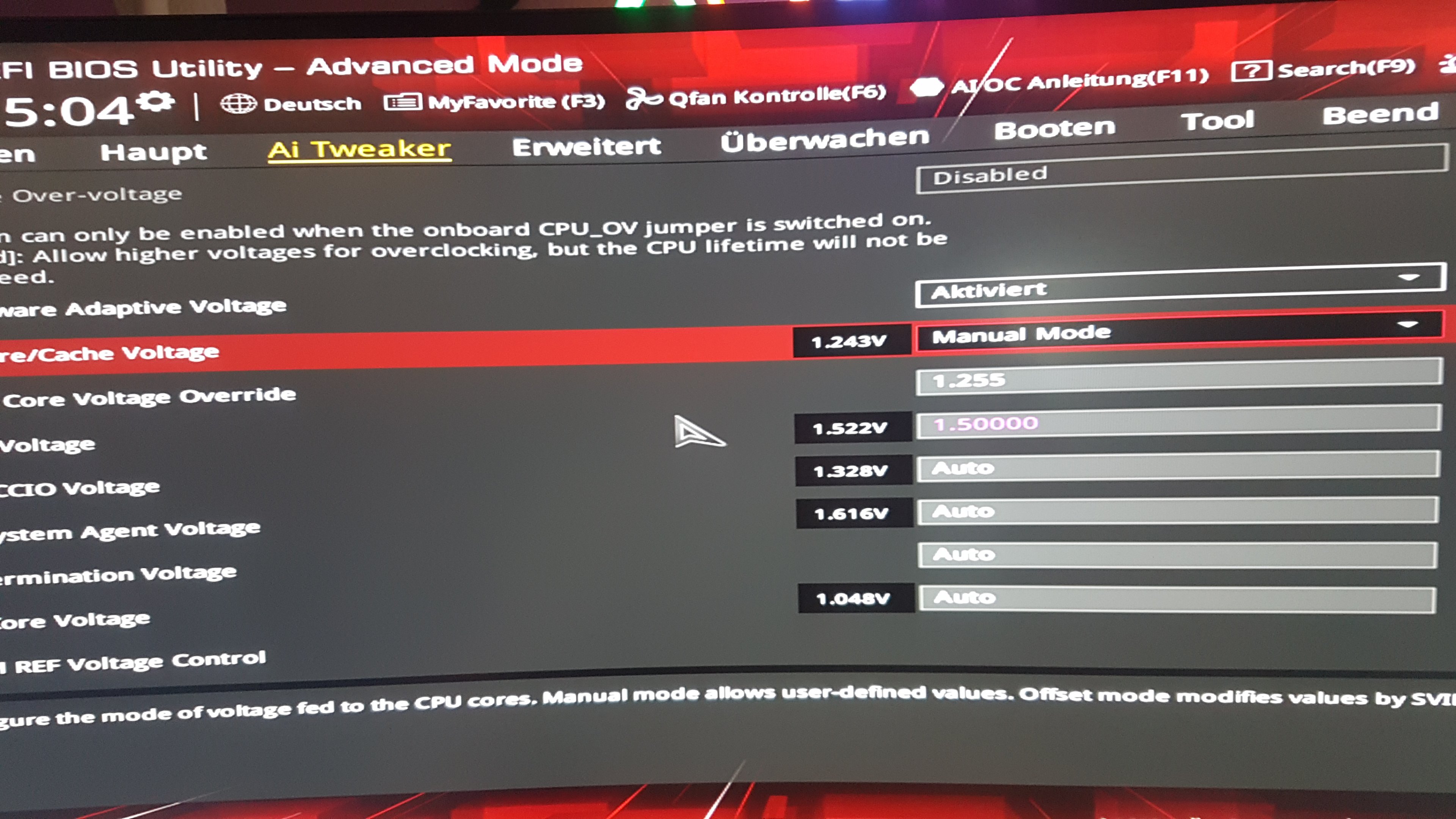

Mal ne Frage habe meine CPU jetzt Manuell eingestellt mit 1,550 VCore, die Spannung hat er ja auch im idle.
Wo bzw welche Einstellung nutzte ich dann das er z.b. bzw das er im idle wieder auf 0.800 V runter Taktet.
Den die Einstellung Manuell bleibt ja immer bei ca 1.2550 V, muss ich das Offset oder Adaptiv einstellen und wo muss ich dann die CPU Spannung von 0.800V eintragen z.b.
Ich hatte es mal beim i7-67000k und MSI Z170 aber ich weiss es leider nicht mehr ist zu lange her. Habe auch alle Kerne auf Sync All Cores

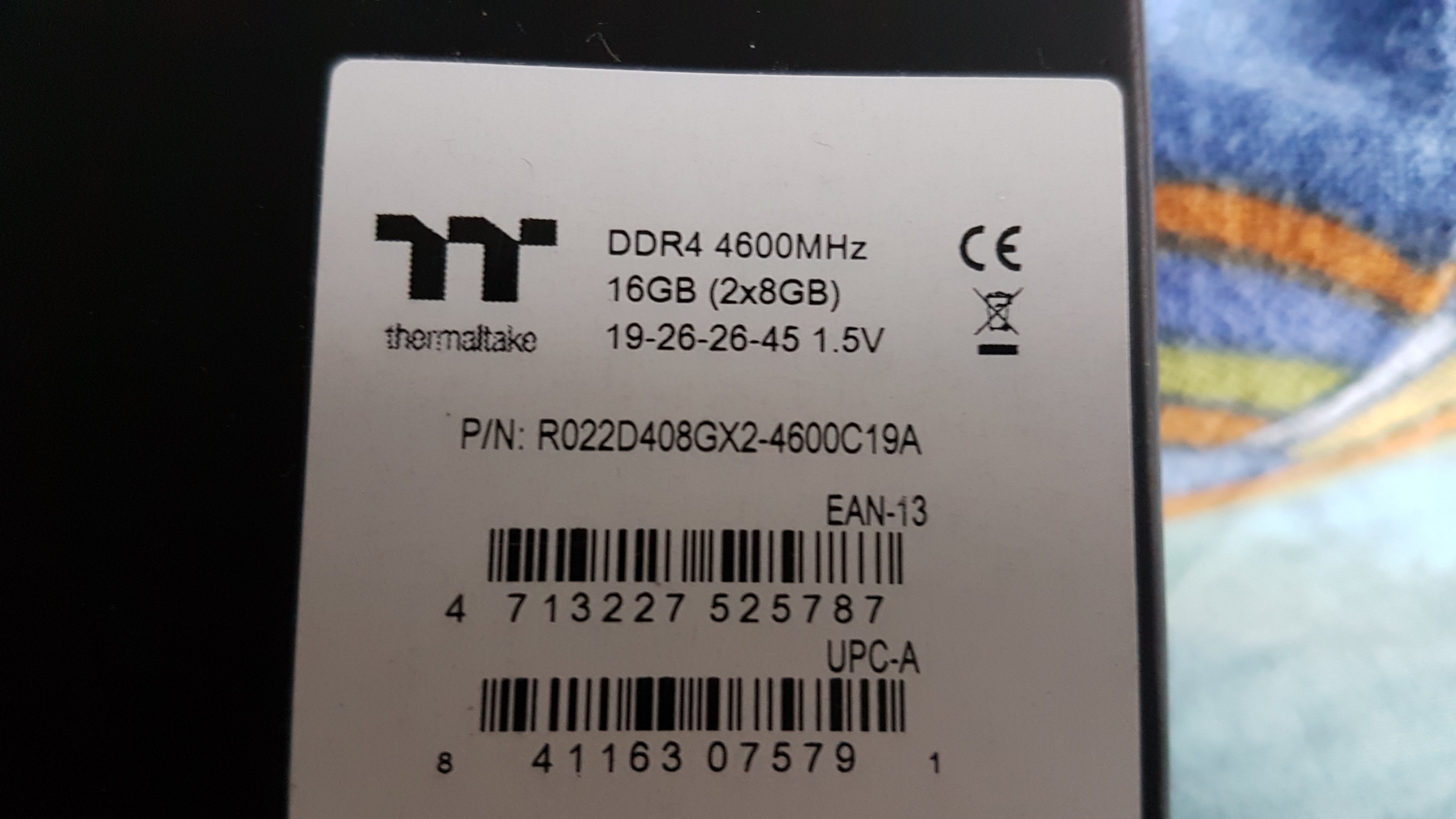

Edit: Das ist ja die DRAM-Spannung die bei dir auf 1.50V steht... Ist das RAM-Kit dafür gedacht?

Ja ist von Thermaltake DDR 4600Mhz. 19-26-26-25 ist mir 1.5V angegeben

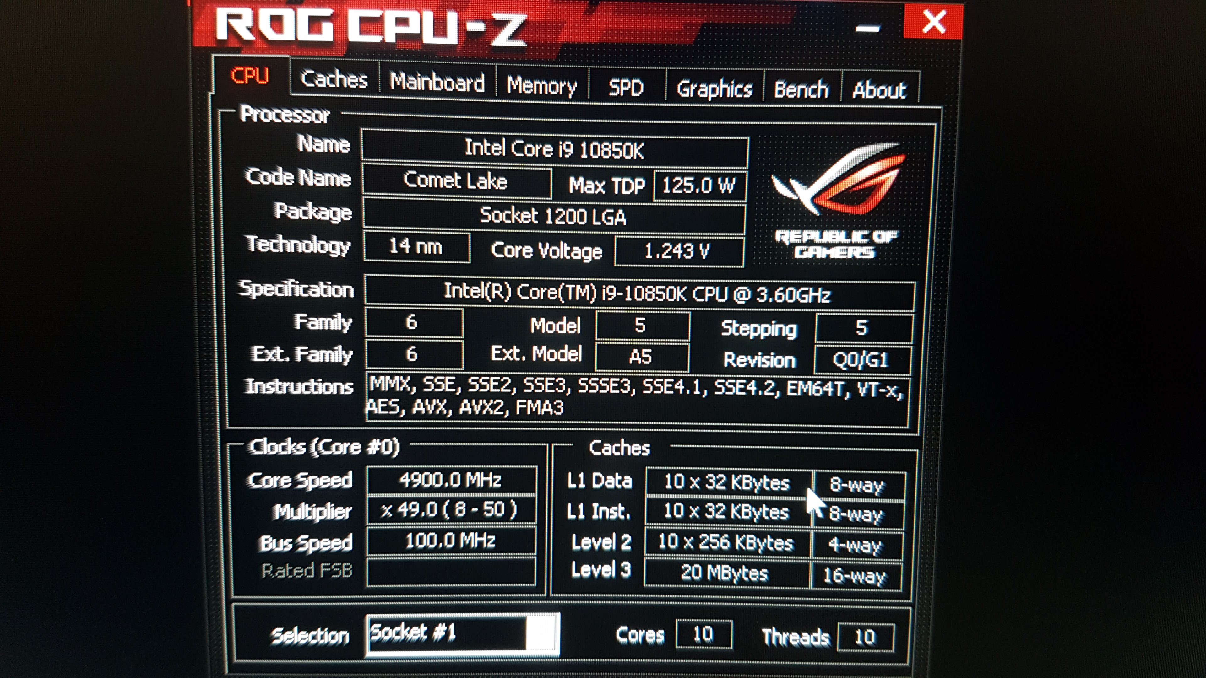

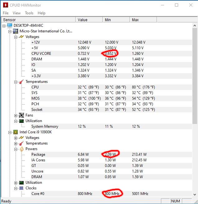

Vorher stand es ja auf Auto da taktet ja die Spannnung auf 0.800 wieder runter zumindestens steht es ja so bei CPU-Z.
Bei Manuell taketet die CPU unter der Einstellung Ausbalanciert auch wieder Runter aber der VCore bleibt steh auf 1,426 bzw das zeigt er an.
Bios und Desktop zeigen ja andere Werte an
Sorry die CPU steht auf 1,255 so
Core Voltage habe sie mit 1,255 im Bios auf Manuell eingestellt.

Die Spannung geh bis über 1.333 im Hauseingestellten bzw im Bios. Ich habe Manuell mit 1.255 bis 1.260 Optimal für 4.8Ghz bis 5.Ghz.
Habe schon einiges Probiert und der Ram hat 1.5 V läuft leider nicht auf 4600Mhz nur Bluescreen. Habe auf 4400Mhz und da läuft er Top.
Darum geht es aber nicht. Es geht darum das er im idle wieder auf 0.800 V runter taktet bzw es unter CPU-Z anzeigt so wie es vorher war bei Auto.
Letztendlich geht es darum wie ich es im Bios unter Manuell einstelle und wo das er wieder runtertaktet von der Spannung. Wen z.b. unter Energieoption Ausbalanciert steht wenn ich nicht zocke.
Ich habe die VCore für CPU Manuell eingestellt. Verstehst du jetzt was ich meine

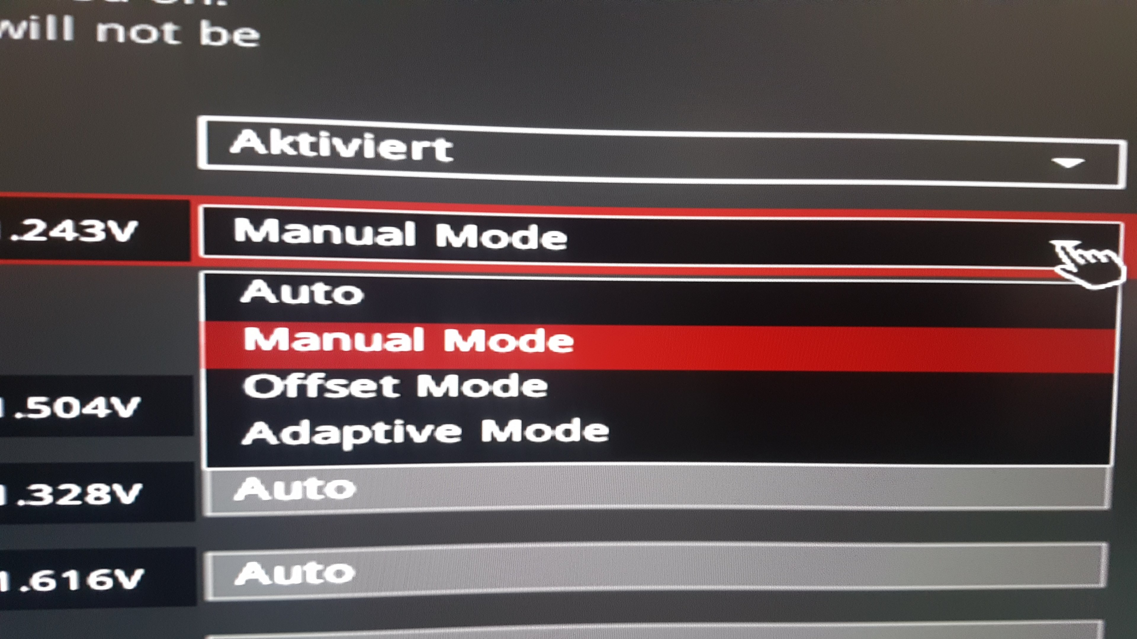

Wenn er im Idle runtertakten soll dann den Adaptive Mode nehmen.
Reaktionen: Adolf Kowalski
Du musst die Spannung auf Adaptiv setzen oder einen Offset einstellen wenn sie im Idle gesenkt werden soll. Ob die Spannung auf 0.8V geht oder nicht macht aber eigentlich nicht wirklich einen Unterschied.

Ah ok Adaptiv Mode
Gsonz​
Danke
Ok das wollte ich wissen
Das meine ich muss ja nicht genau sein hatte es mal beim 6700k aber ich wusster es nicht mehr. Da hat er dann auch die Spannung runter gesetzt.
