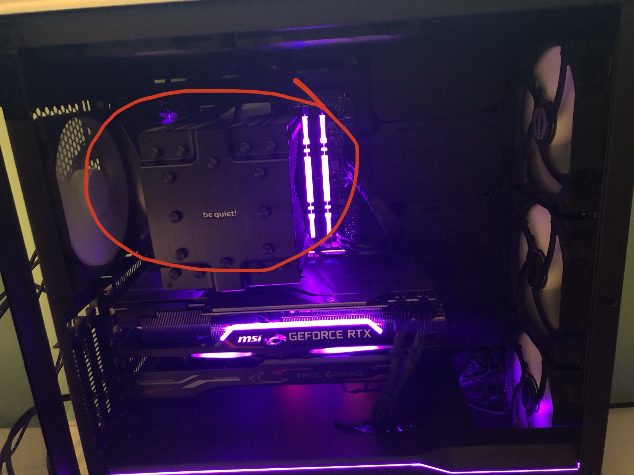

Bei offenem Gehäuse hört man, dass das Geräusch eindeutig aus dem auf dem beigefügten Foto markierten Bereich kommt. Also eher weit weg vom Netzteil

ich hatte das Pech noch nie aber soweit ich weiß tritt spulen fiepen ehr im Leerlauf bzw bei sehr hohen FPS in spielen auf
viel dagegen machen kann man nicht sofern noch Garantie auf dem Board/Grafikkarte ist sind da viele Händler kulant allerdings ist spulen fiepen kein defekt also muss das der Händler nicht zurücknehmen
erstmal müsstest du auch herausfinden was das Geräusch verursacht idr ist es die Grafikkarte es gibt auch lustige Videos wie Leute das mittels Sekundenkleber beheben wie sicher das ist kann ich nicht sagen :p
haste mal probiert den Lüfter am kühler kurz anzuhalten mit der Hand evt kommt es von dem bei bestimmten Drehzahlbereichen

Das mit dem Leerlauf könnte passen. Beim 3DMark Test ist das Geräusch auch nicht da.
sowas habe ich bei Intel System seit Ivy Bridge Systemen nicht mehr gelesen. Aber wenn es im Idle fiept und unter Last nicht, kann es an den agressiven Stromspar-Mechanismen zu tun haben. Diese bringen dann wegen den geringen aber schwankende Lasten die Spulen auf dem Mainboard ins Schwingen. Wenn man im UEFI die C-States abschaltet bzw. SpeedStep und dann das Fiepen fort ist, dann ist der Schuldige gefunden. Aber eine Lösung außer sinnlos mehr Strom zu verballern ist es auch nicht.
Reaktionen: elvis2k1
Welches BIOS ist auf dem Mainboard installiert? Mindestvoraussetzung ist die Version F8, besser wäre die Version F11c vor allem wegen dieser Information des Herstellers "Fix CPU Vcore and power behavior".
Tritt das Geräusch auch auf, wenn die Grafikkarte ausgebaut ist und der PC die Grafikeinheit des Prozessor verwendet? Dann könnte man zumindest die Grafikkarte als mögliche Fehlerquelle ausschließen.

@subsonic2020 das wird an billigen Spawas auf dem Mainboard liegen. (Diese befinden sich um den CPU Bereich herum verteilt) Sofern du die Energiesparfeatures der CPU deaktivierst hörst du es nicht mehr...
Wie mache ich das denn genau? Hätten die Geräusche dann nicht von Anfang an da sein müssen oder macht sich sowas erst nach einer Weile bemerkbar?
@subsonic2020 das sind die Spannungswandler am Mainboard hab es mit meinem 7700k und MSI Gaming3 auch beim Surfen wenn ich meine Maus bewege, geh auf
Start>Einstellungen>System>Netzbetrieb und Energiesparen> ganz rechts zusätzliche Energieeinstellungen> und auf Ausbalanciert stellen (orig ist Höchstleistung)
hoffe das hilft
