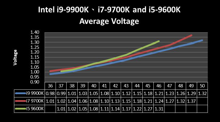

Eigentlich umgekehrt, die i9 benötigen deutlich weniger Spannung (daraus resultiert weniger Verlustleistung) als der kleine Bruder i7.

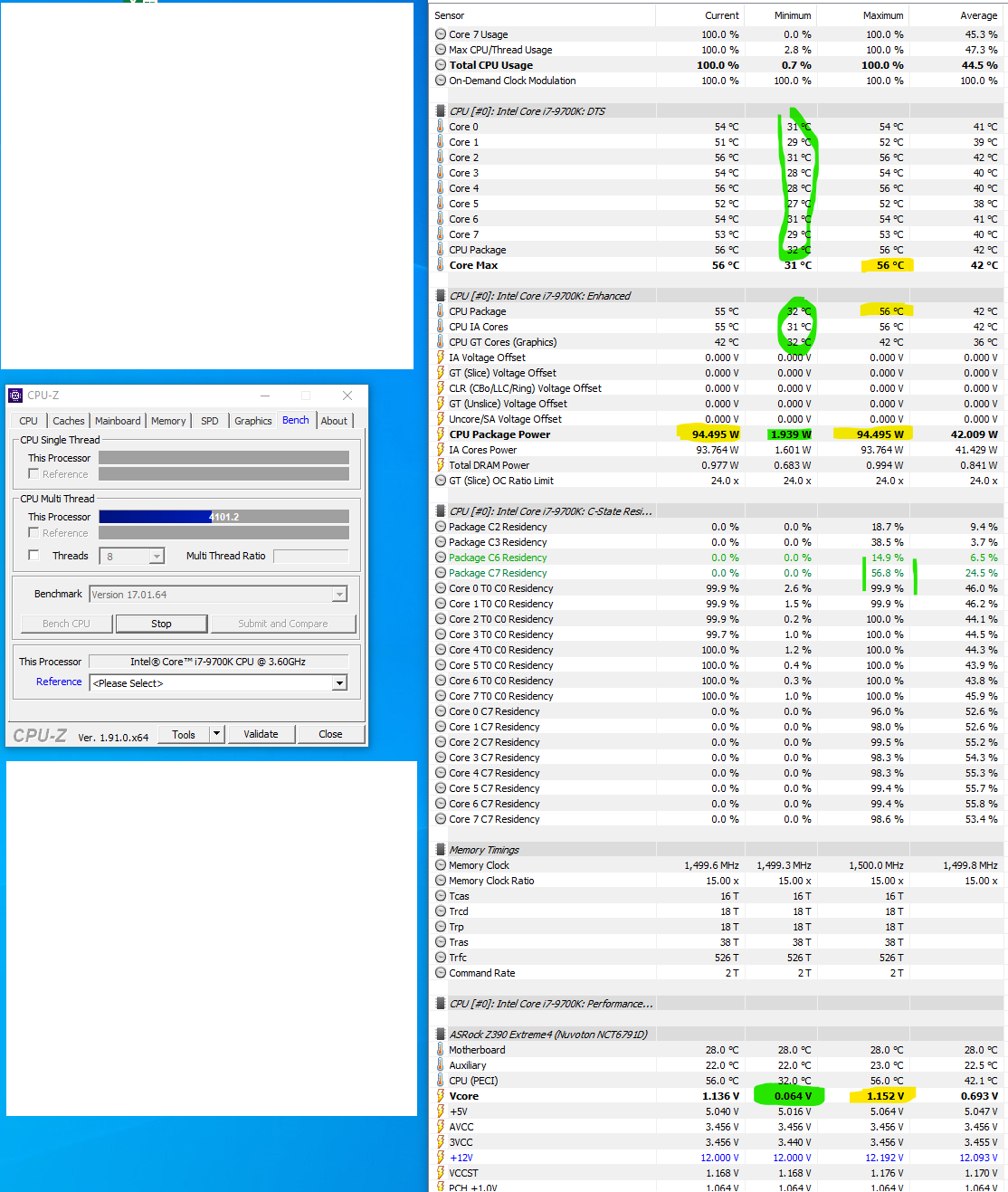

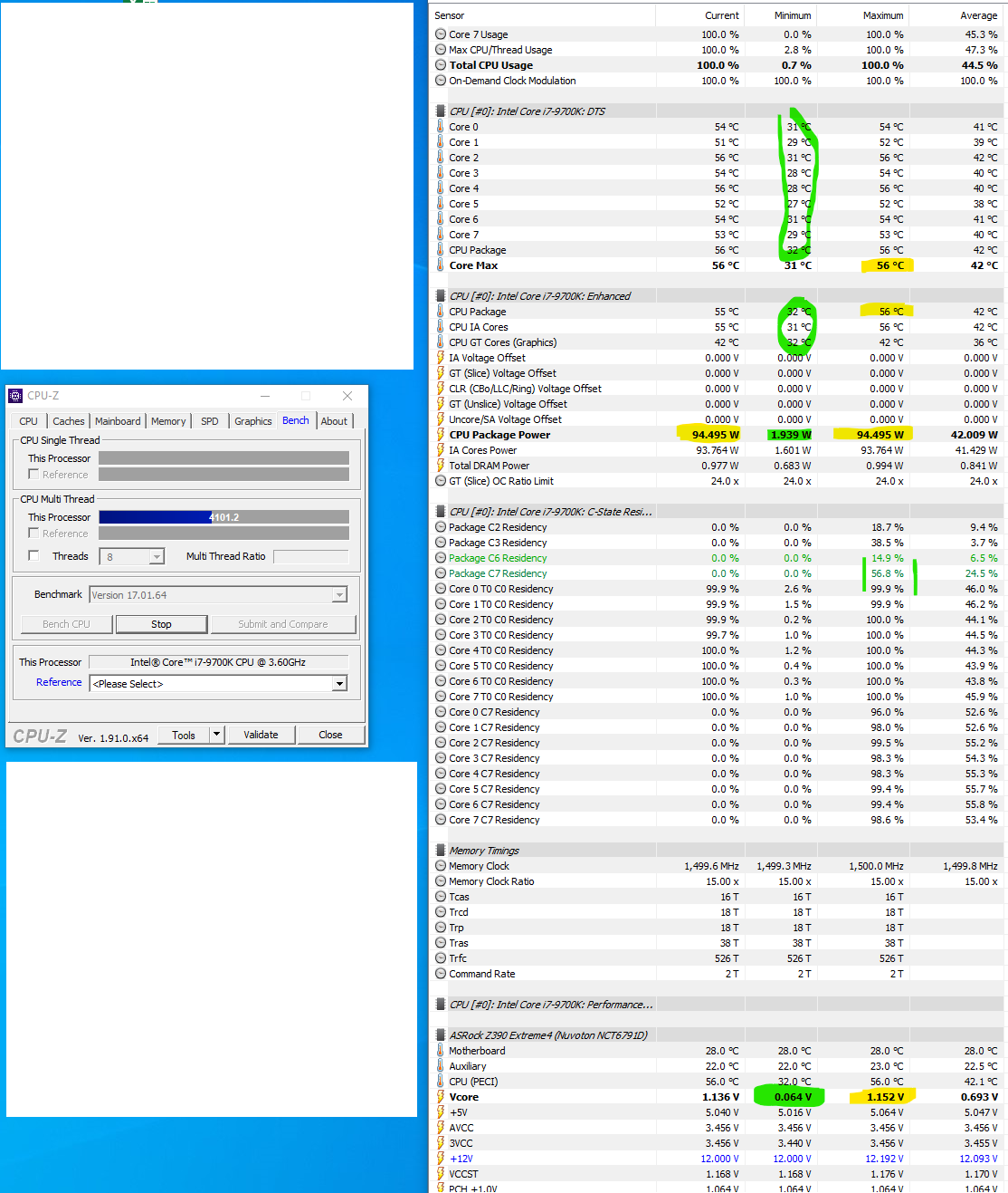

Damit der Prozessor runter taket musst du die Energiesparoptionen eingeschaltet lassen (C-States usw.) und mit einem Vcore Offset arbeiten.
Im Leerlauf braucht mein gesamter PC (mit RTX2070) 29W !
Hier CPU-Z bei mir:
in gelb die max. Werte im Stresstest, 95W CPU Packagepower bei 56°C
grün die Leerlauf Werte: Package C7 wird erreicht, 0,064V Vcore, Core Temp <30°C
