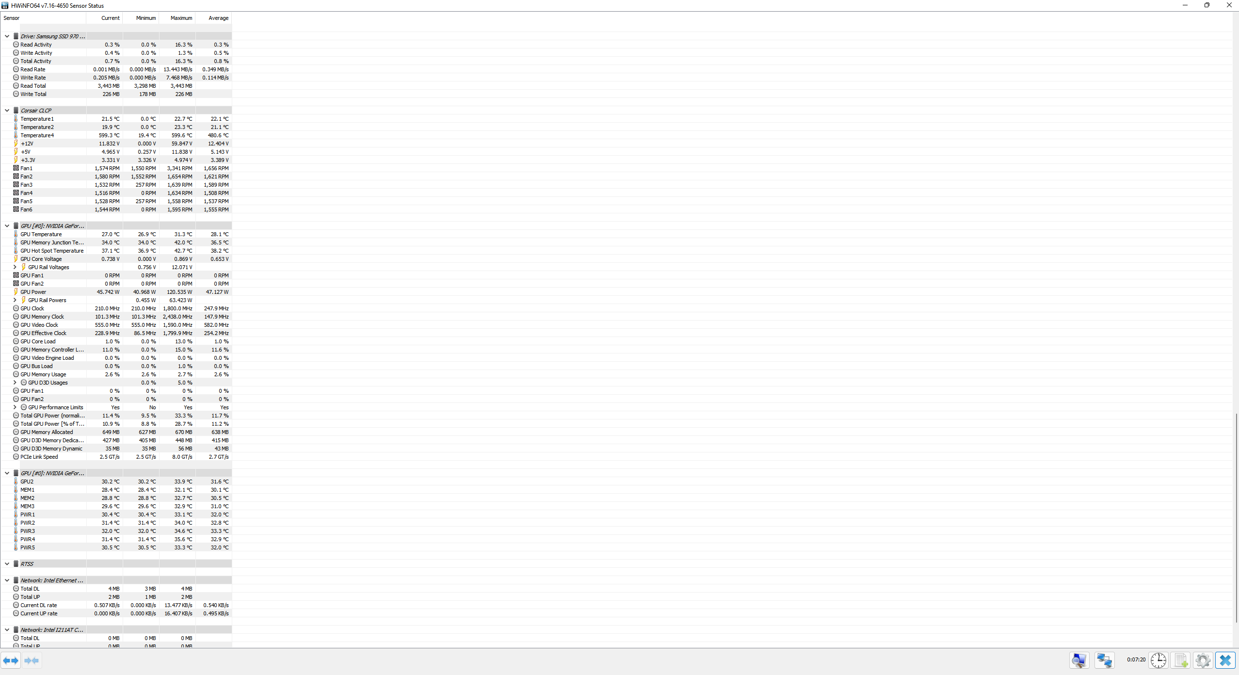

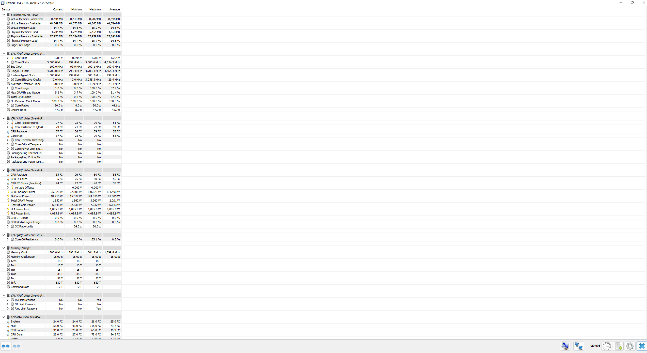

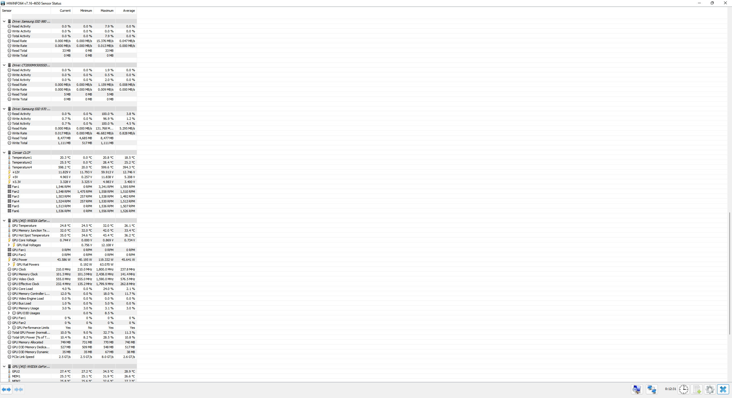

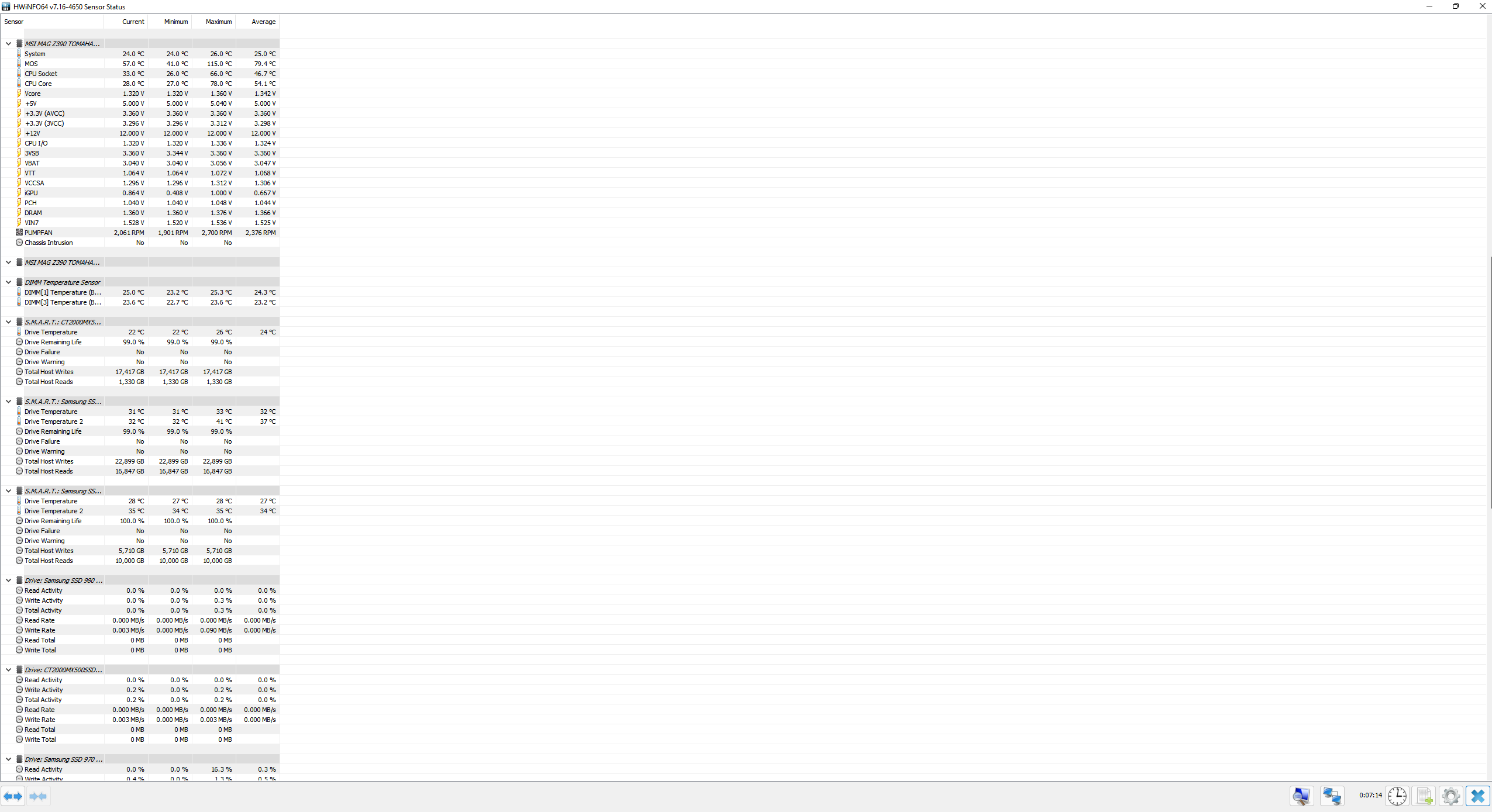

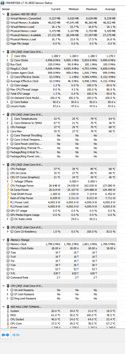

So Leute da bin ich wieder erstmal tut mir leid das ich mich erst jetzt melde hatte paar Sachen um die Ohren. Ich habe das Problem beheben können denn es war auf LLC 4 eingestellt seitdem ich auf LLC 3 eingestellt hab, bleibt der Takt bei Spiele stabil. Ich hab aber mal trotzdem Prime95 10 Minutenlang gemacht bei small FFT min 1344 und maximum 1344 und nach ca. 10 Minuten test gehen die VRM bis zu 100 Grad. Anders sieht es bei small FFT maximum aus da hab ich sogar mal die VRM Überschutztemperatur deaktiviert und kam nach 4 Minuten 115 Grad und taktete sich auf 0,8ghz runter. Dazu hab ich mal Spiele getestet die CPU lastig sind da komme ich jedoch maximal 70 Grad (ich zocke übrigens auch nur) also denke ich mal das es so okay ist oder was sagt ihr? Wenn ihr noch was benötigt dann bitte einmal schreiben.
Liebe Grüße
Dazu hab ich auch die Gehäuselüfter schneller drehen lassen und habe feststellen können, dass die VRM ebenfalls länger gekühlt werden als das die sich langsamer drehen also auch schon mal was gutes.
