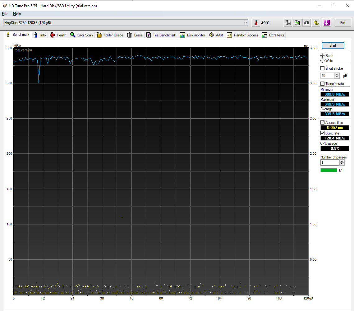

PaGer1 schrieb:
Die Smart Werte habe ich eben durchgeschaut und dort ebenfalls keine Probleme gefunden.
Die SMART-Werte alleine sagen nicht viel.
Zeige uns mal die Datenübertragungsraten:
http://www.hdtune.com/download.html (Screen "Benchmark"; durchlaufen lassen!) .
PaGer1 schrieb:
Die KingDian ist eine normale SSD auf welcher mein System läuft.
Nein, das ist eine mSATA-SSD.
https://geizhals.de/kingdian-m280-120gb-m280-smi2256k-120gb-a1564747.html

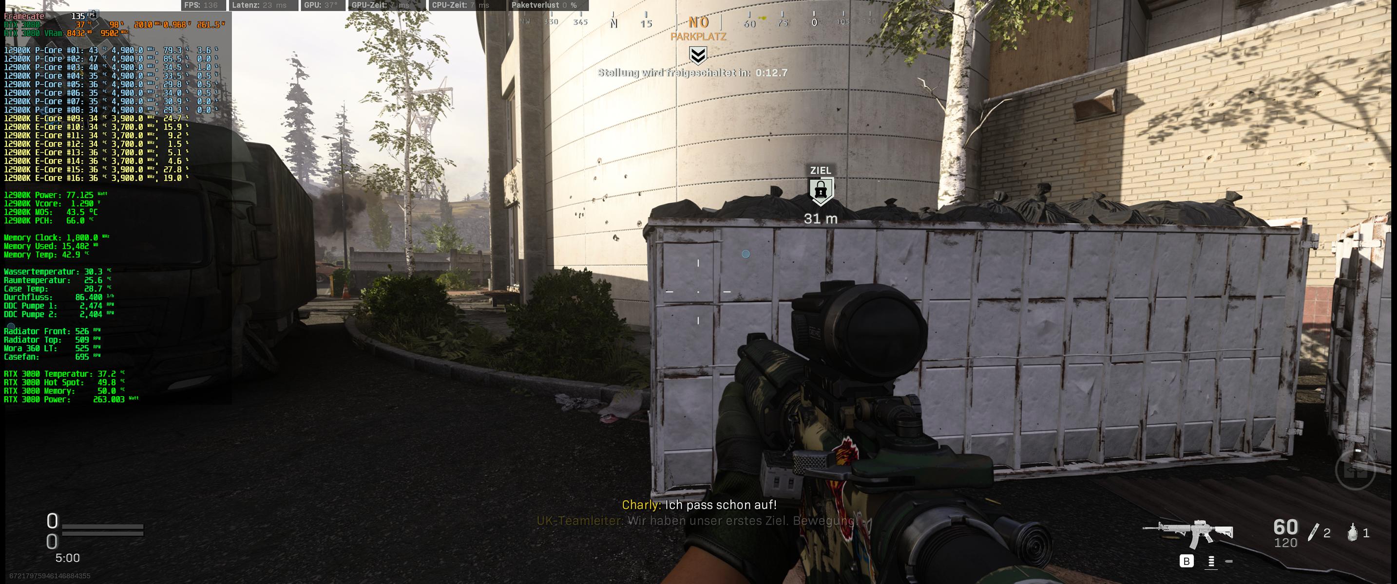

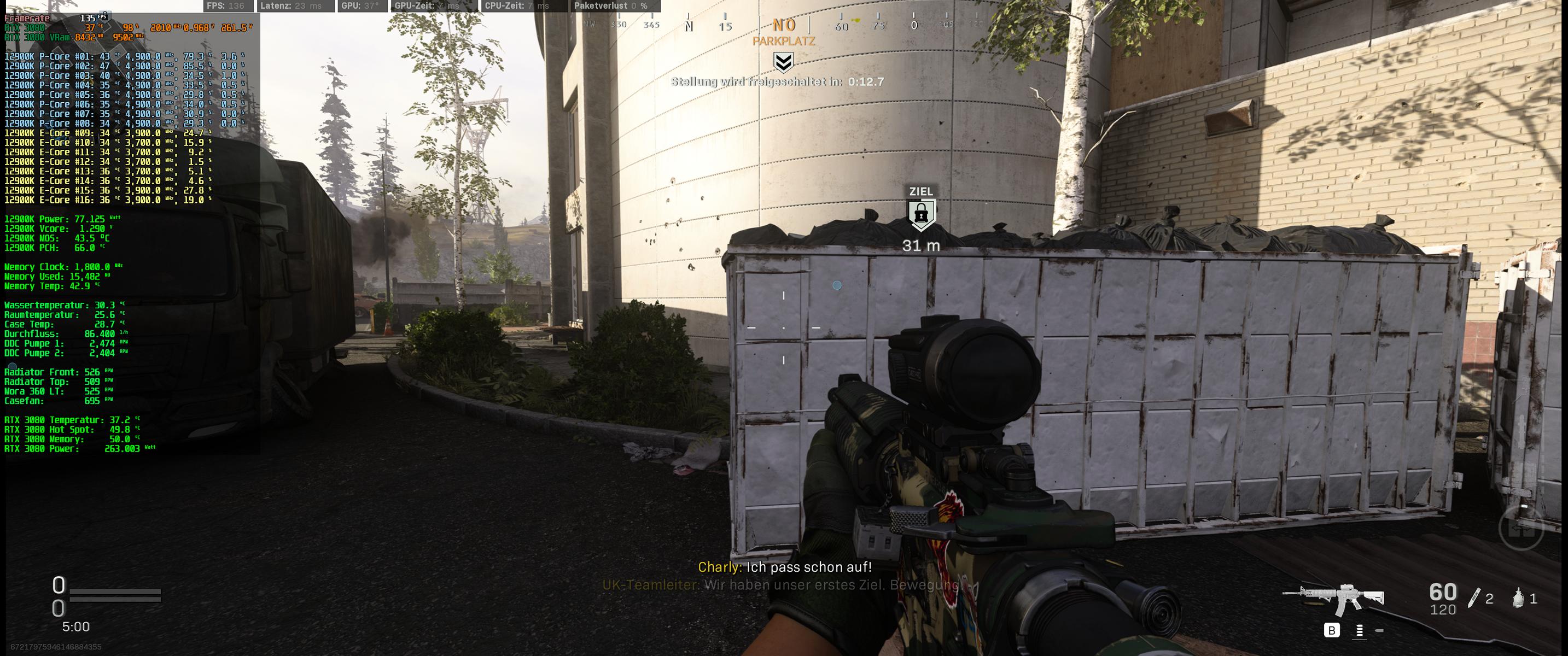

So ich habe jetzt Mal zwei kurze ingame Clips mit OSB Stats auf YouTube hochgeladen. Die Datein sind leider zu groß um sie hier hochzuladen. Es wäre sehr nett wenn Ihr euch die kurz einmal anschaut um einen Möglichen Fehler zu Endecken...
Das einziege was ich selber erkennen konnte war, dass die Ruckler genau dann entstanden sind als bei Limit jeweils voltage angegeben wurde. Ich würde daher vermuten, dass die max Voltage vom Mainboard aus zu tief angesetzt ist. Richtig?
und

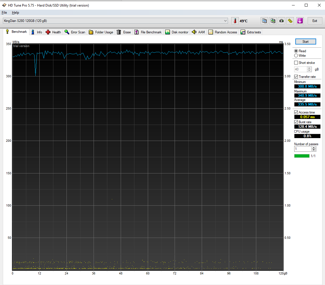

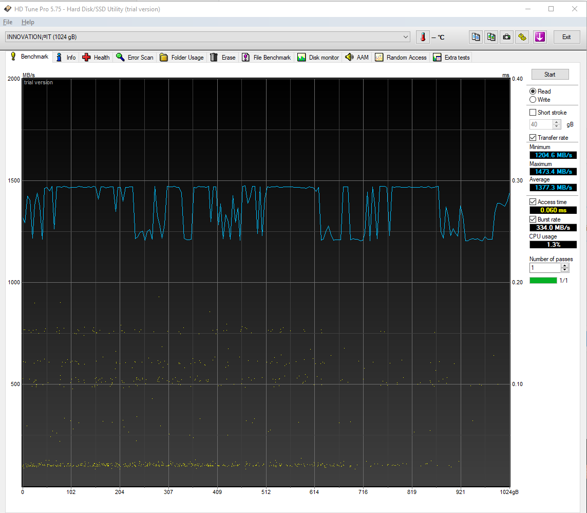

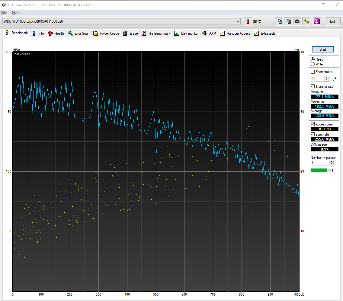

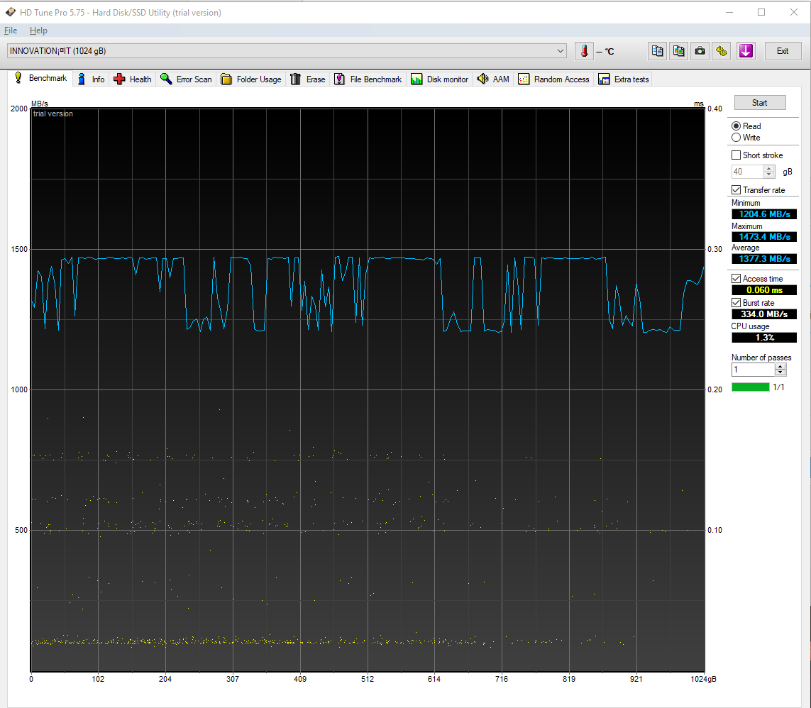

Ich habe nun alle 3 Festplatten gebencht und die Screenshots hierzu in den Anhang gepackt. Ebenfalls habe ich einen Error Test gemacht. Die Ergebnisse sind alle im grünen Bereich :)

:confused_alt: Naja die Ruckler sind immer nur zu merken, wenn bei limit Voltage angzeigt wird. Ich kenne mich mit OSB nicht aus und bin davon ausgegangen, dass damit gemeint war das die Max Voltage erreicht wurde und ihm daher die Spannung fehlt um den Takt/Leistung zu halten. Es fühlt sich ja quasi auch so an als würde der CPU schwächeln oder sogar aussetzer haben.
Ich habe gestern schon Mal an den Limits rumgespielt und gemerkt das die Ruckler ingame dauerhaft zu merken sind wenn das Limit auf 95 Watt fest gesetzt ist. Daraufhin habe ich es weiter Probiert und bis auf 130 Watt gestellt. Es wurde zwar ein wenig besser allerdings nicht viel. Sobald das limit auf auto (default) gestellt war lief er wieder deutlich besser.

Die Platten sind in Ordnung.

Hier mal ein Beispiel aus einem Game von mir.
Momentan fällt mir zu deinem Problem nicht mehr ein.
Tatsache sieht relativ ähnlich aus von der Leistungsverteilung...

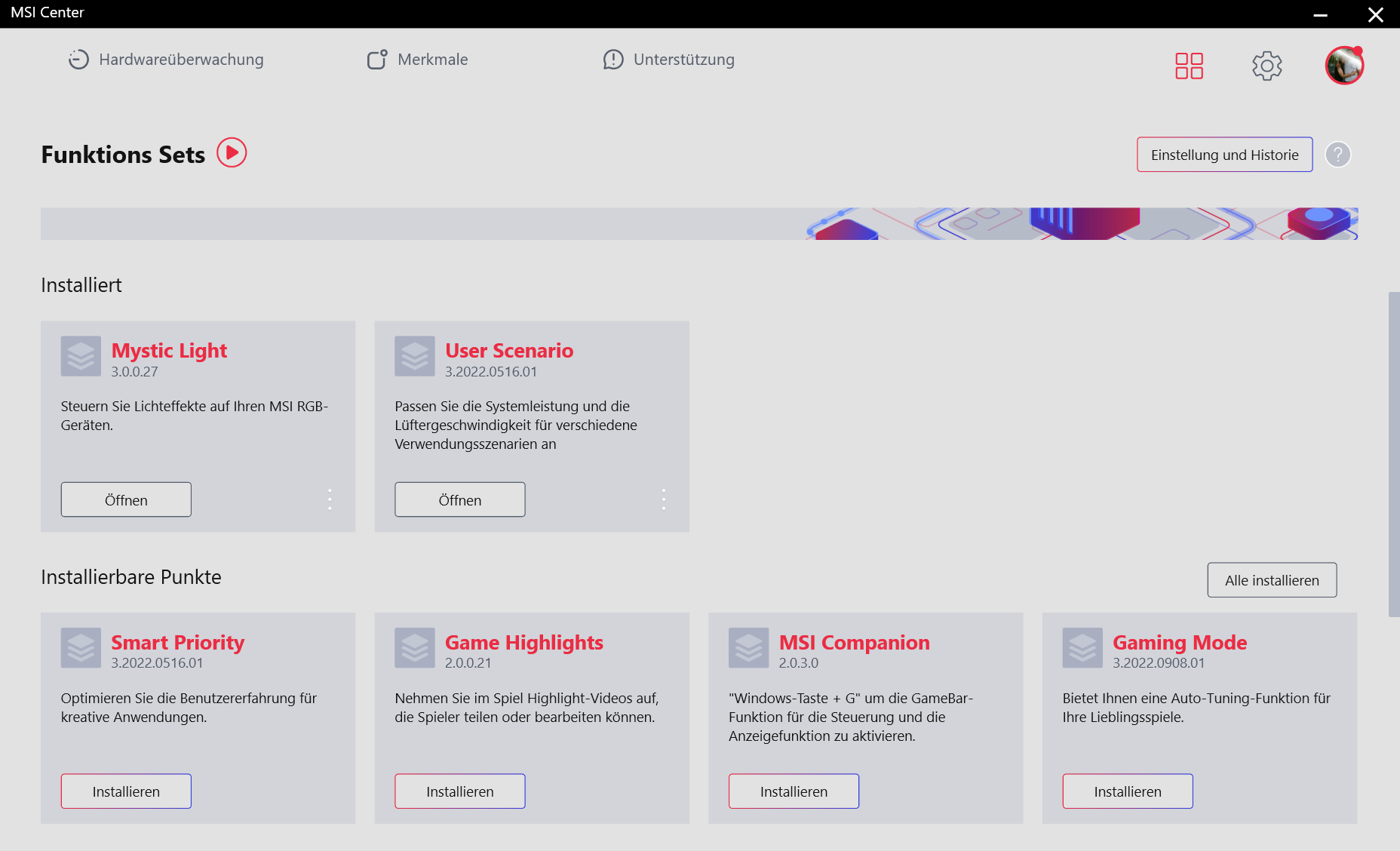

Da habe ich mich leider zu früh gefreut... Es scheint irgendwie doch nicht ganz das Problem gewesen zu sein... 😪 Seitdem ich MSI Center + GeForceExperience installiert habe
Braucht man das wirklich?
Vom MSI Center kenne ich massenhaft Beschwerden wegen Performance-Einbrüchen und das GeForce Zeug taucht auch oft als Sorgenfall auf.
Was passiert ohne die Programme?
Ja braucht man leider... Das MSI Center sorgt dafür das der Kühler richtig konfiguriert wird. Ansonsten läuft der Kühler nur extrem Schwach bei hoher Leistung und sorgt für hohe Temperaturen. GeForce Experience sollte ebenfalls installiert sein, da es die Performance im Normalfall deutlich verbessert und Bugs beseitigt.
Glaube nicht das es daran liegt, weil den MSI Center nutze ich auch.
Habe darin aber nur zwei Erweiterungen installiert.
1x für meine RGB + 1x für die Regelung meiner Lüfter.
Dann muss ich dazu nicht ständig ins Bios gehen. Wobei bei mir nur die zwei Pumpen damit geregelt werden.
Darin sollten aber nur Erweiterungen installiert werden, die man tatsächlich braucht.
Habe auch den GeForce Experience installiert. Brauchen tut man es nicht, aber ich nutze es zum Video, aufzeichnen in Games oder zum Installieren den neusten Treiber. Spiele lasse ich damit aber nicht optimieren. Soll aber bei manchen User zu Probleme führen. Bei mir oder bei uns zumindest nicht.
Übrigens kannst du mit dem MSI Center auch nach aktuellen Treiber suchen.
Das hat bei mir immer gut geklappt und sogar mal ein Problem mit einem Treiber was ich bezüglich des Netzwerkcontroller hatte gelöst. Im Netz konnte ich damals keinen Treiber finden, womit mein Problem mit dem instabilen Download behob.
EDIT: Den MSI Center lasse ich aber nicht ständig im Hintergrund laufen.
Nur nach Bedarf wird er bei mir gestartet.
