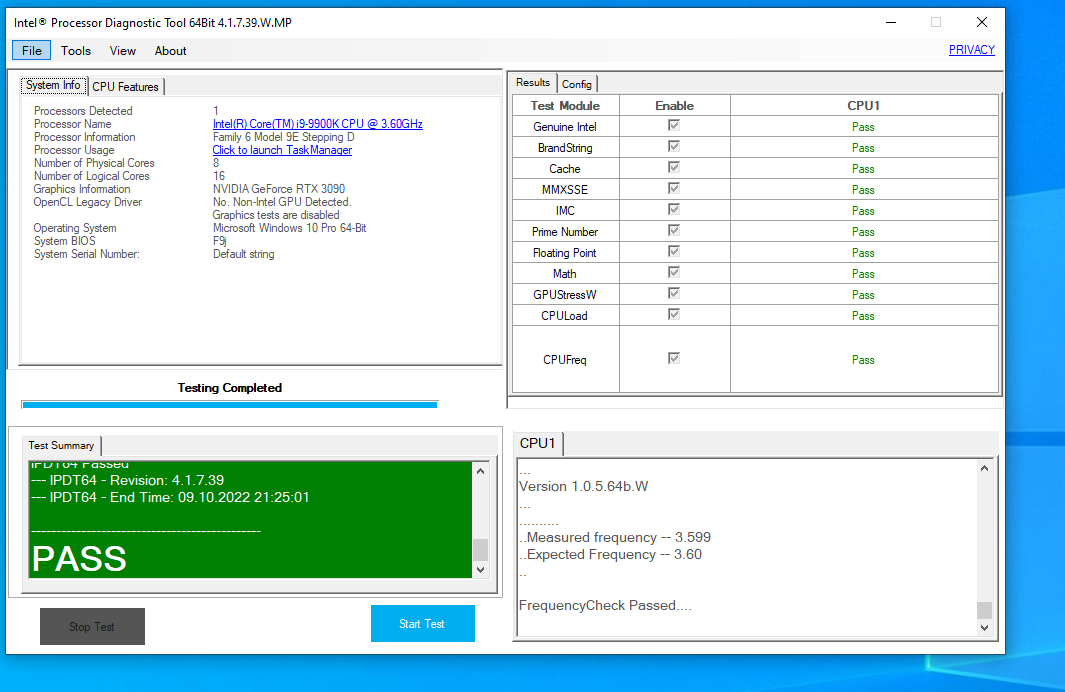

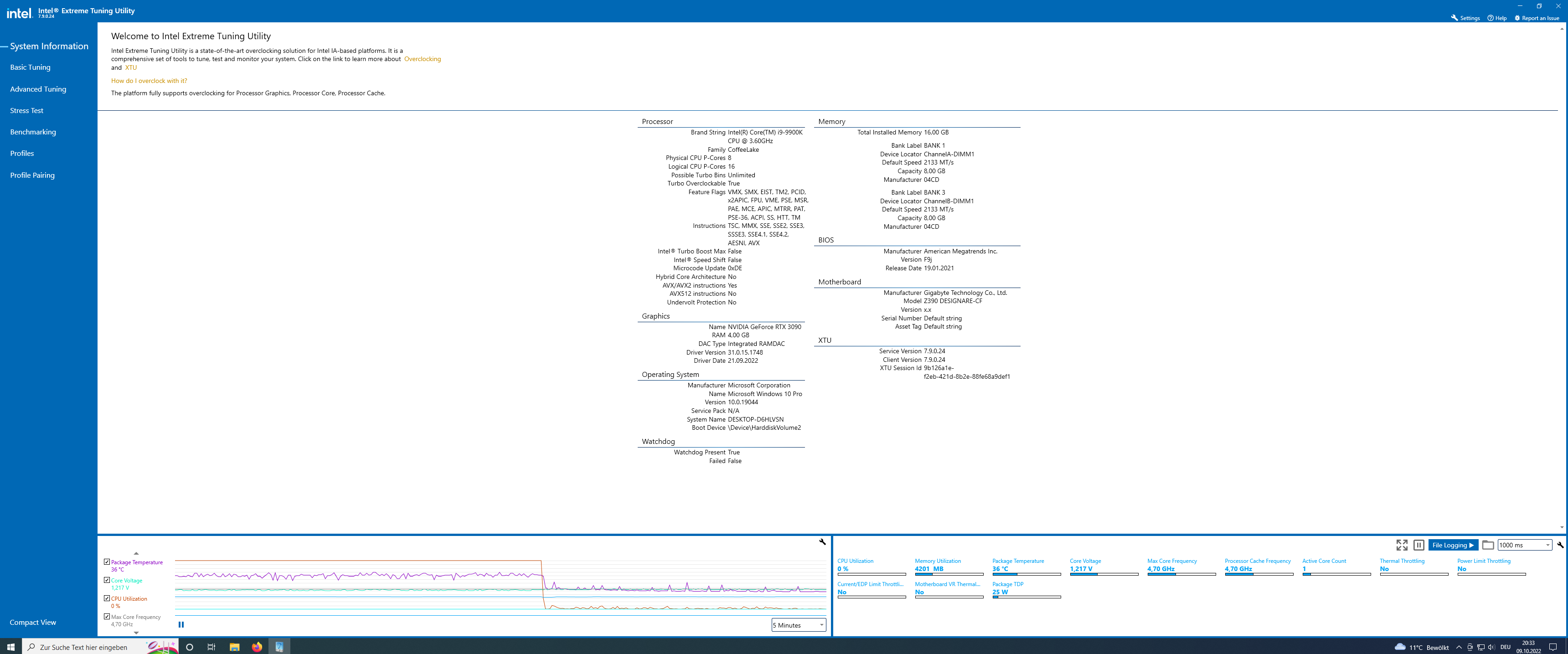

Ich habe vor ein paar Tagen meinen PC resetet. Darauf hin startete der Computer nicht mehr wie er soll und zeigte beim starten einen BIOS screen mit verschiedenen Auswahlmöglichkeiten an(Enter BIOS / Load Optimized Settings / reboot). Daraufhin hab ich reboot with optimized settings ausgewählt. Es schien zuerst so, als wäre alles normal. Beim starten meines Haupt Spieles (Apex Legends) bemerkte ich dann ein ruckeln. Ich habe danach im Bios rumgespielt und alle Möglichen Eintellungen ausprobiert. Leider ohne Erfolg... Daher bitte ich euch um eure Hilfe! Ich habe um ein besseres Ergebniss zu erzielen viele OC Versuche gestartet allerdings ohne Erfolg. Beim Memory stress test via XTU habe ich leistungseinbrüche feststellen können(Fühlt sich an als würde der CPU sich teilweise aufhängen... Eventuell durch zu wenig spannung?). Ob dies der eigentliche Fehler ist weiß ich allerdings nicht. Ich habe mehrere Screenshoots im Anhang hinterlegt, sowie eine ausgegebene txt datei von Intel SSU. Leider habe ich auch nur wenig Fachwissen in diesem Bereich und kann das Problem daher nur schwer selber einschätzen. Danke für eure Hilfe! :(

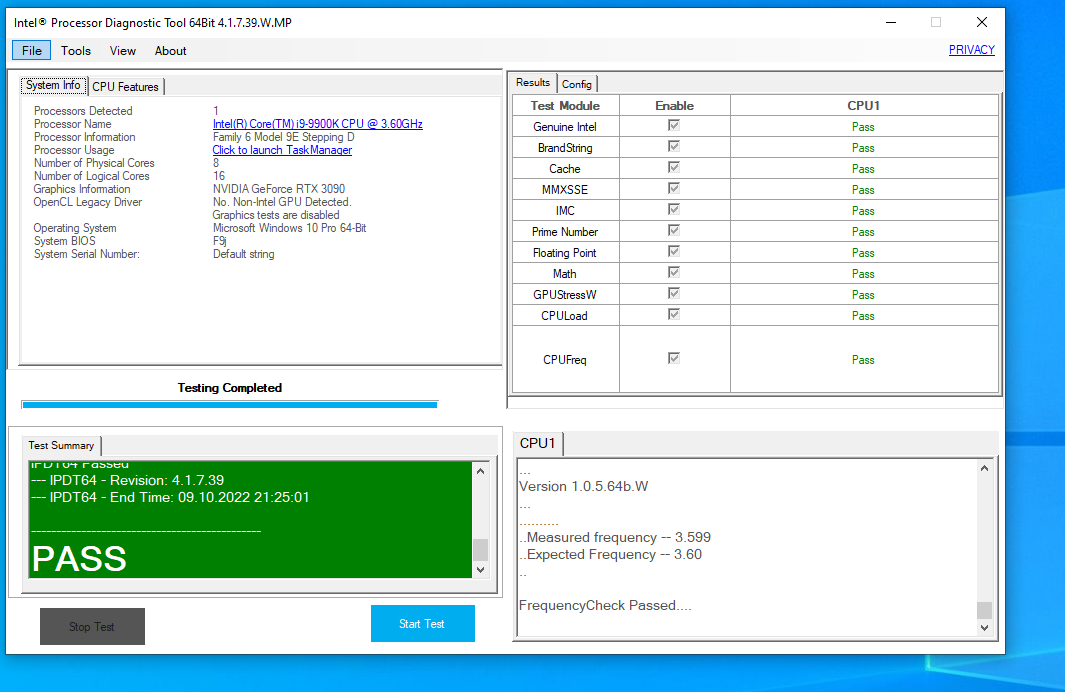

CMOS Reset, Windows Reset, Cache auf unter 4000 gesetzt, Hyperthreding OFF/ON... Alle Möglichen Settings im Bios verändert, sowie verschiedene Overclocks ausprobiert.

Was wurde den schon alles Probiert und eingestellt?
Temperatur Mal gecheckt?
Ich sehe da keine Werte stehen.
Und nur Coreliqid also möglicher Kernschrott... Gab da Tauschaktion

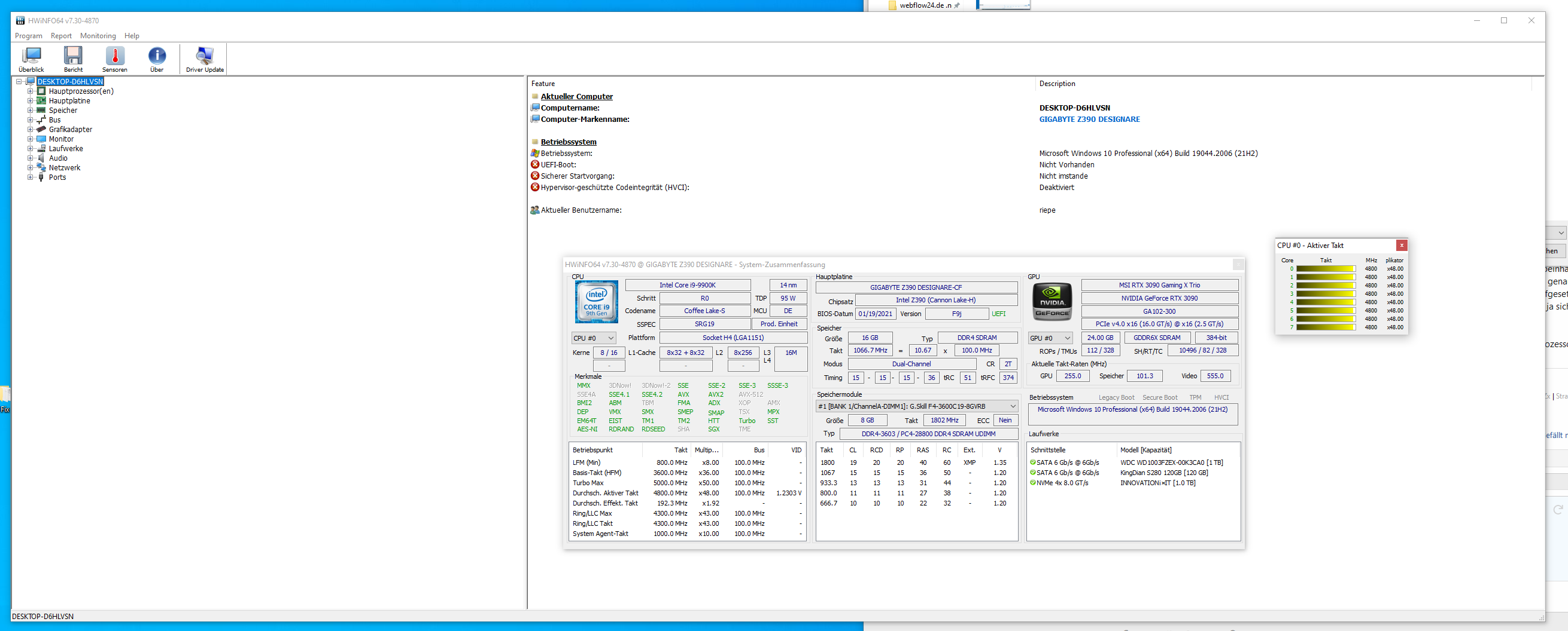

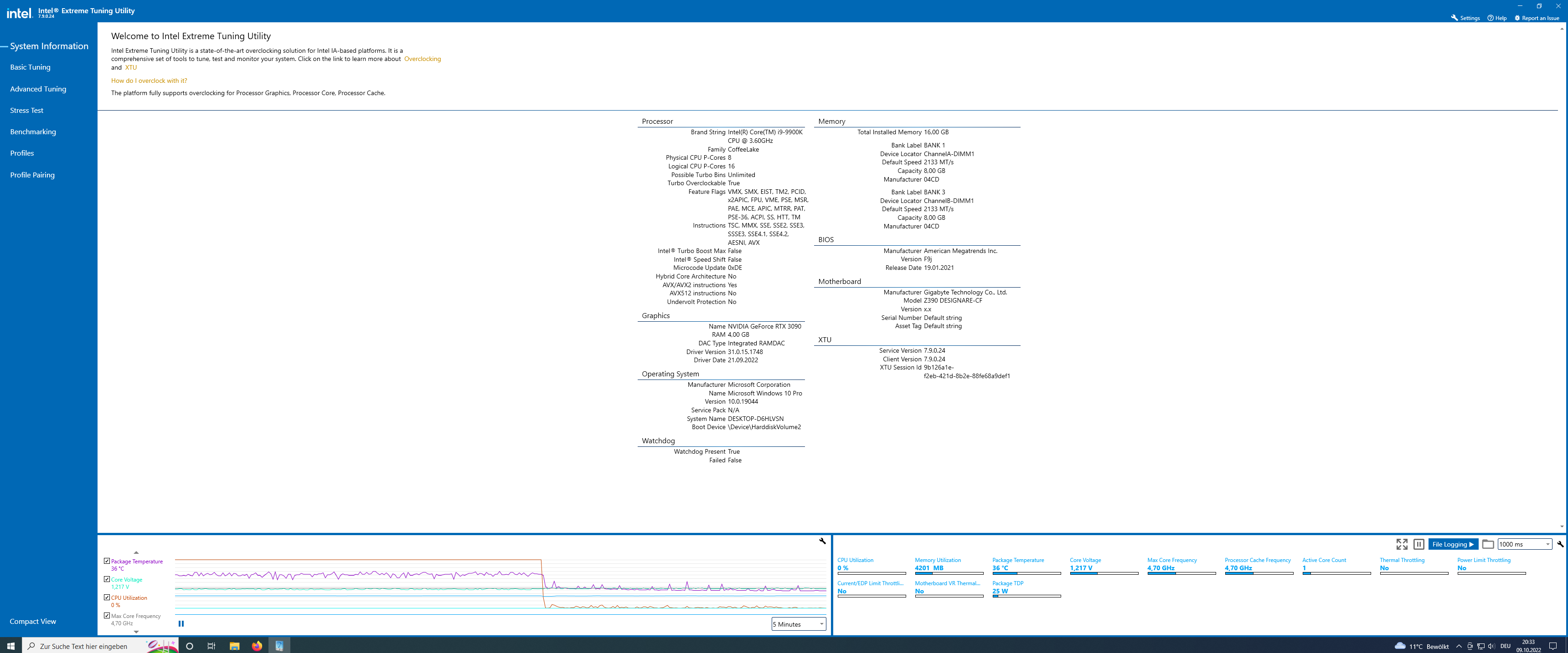

Poste mal bitte ein Screenshot von HWInfo (hauptseite)

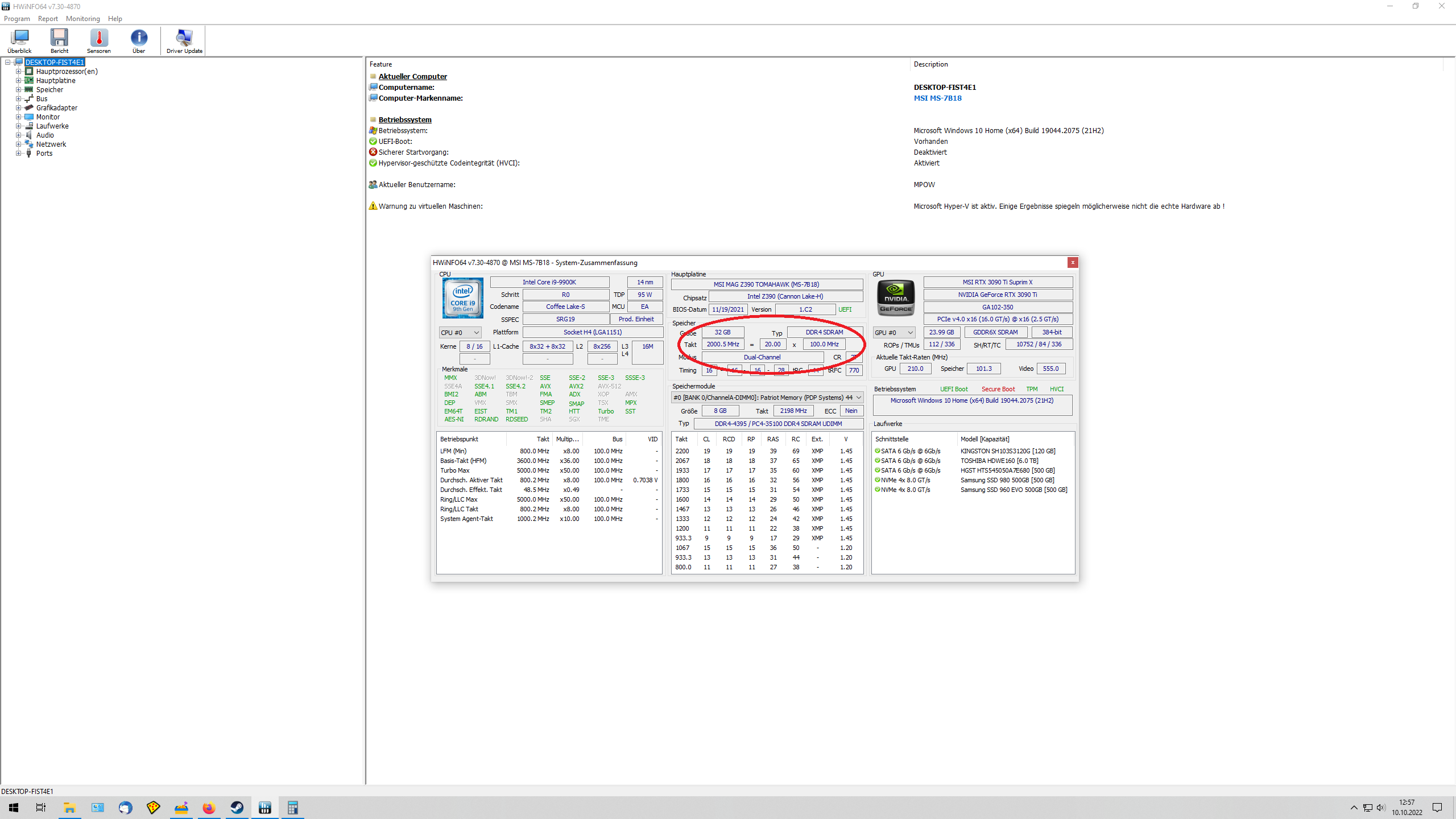

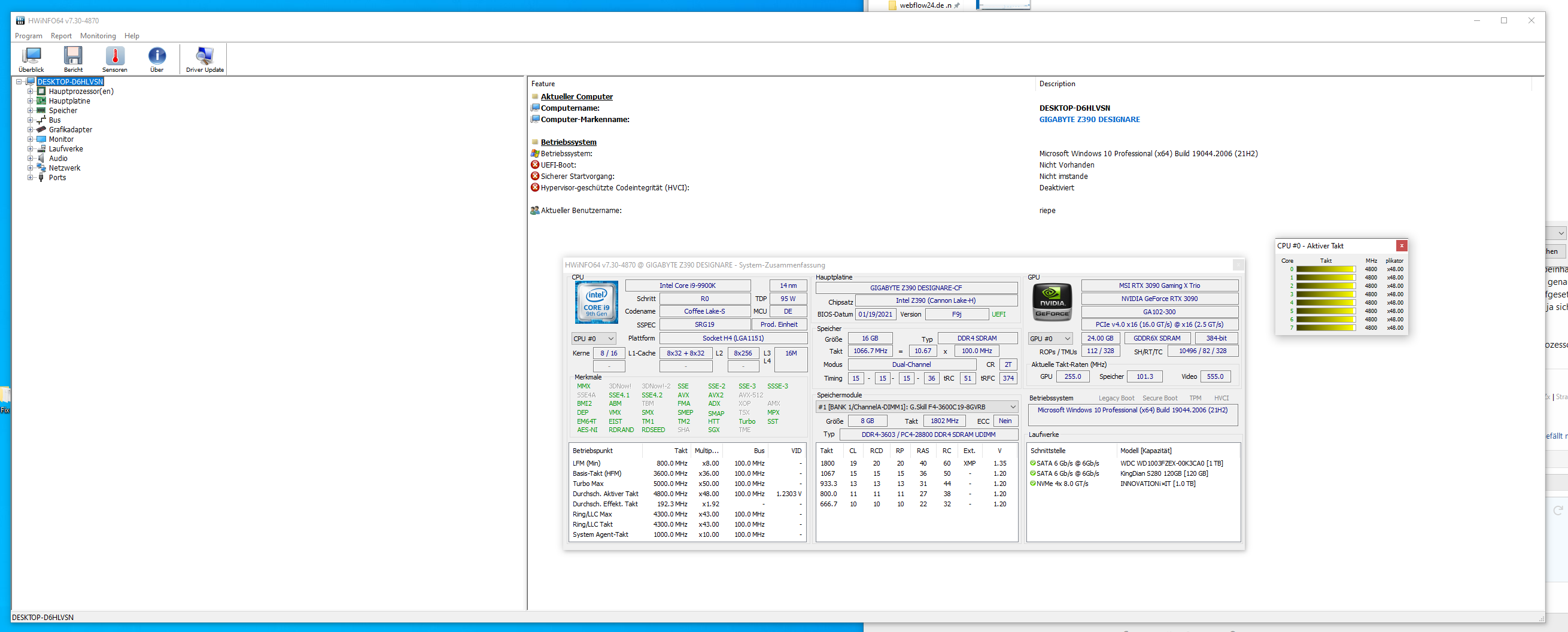

Im Anhang habe ich einen Screenshot von der Startzseite in HWiNFO hinterlegt.
Dein System ist nicht in der UEFI umgebung installiert!
Das XMP Profil von deinem Speicher ist auch nicht aktiviert: die laufen nur mit 1066Mhz anstatt 3600Mhz

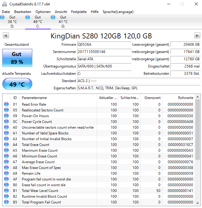

Außer vielleicht noch Smart Werte der Festplatten checken
Kabel und RAM habe ich eben gecheckt. Ist alles richtig eingesteckt...

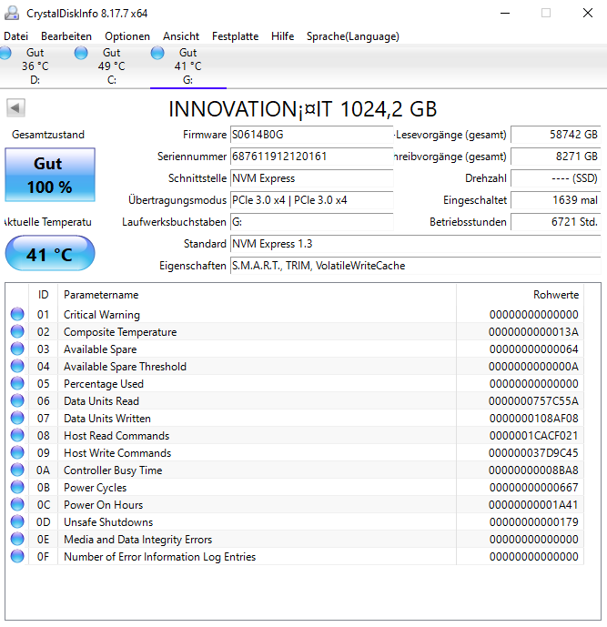

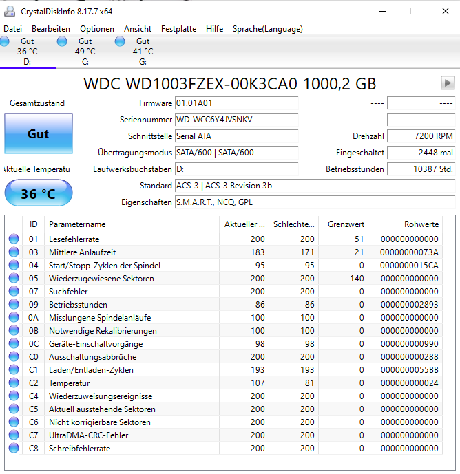

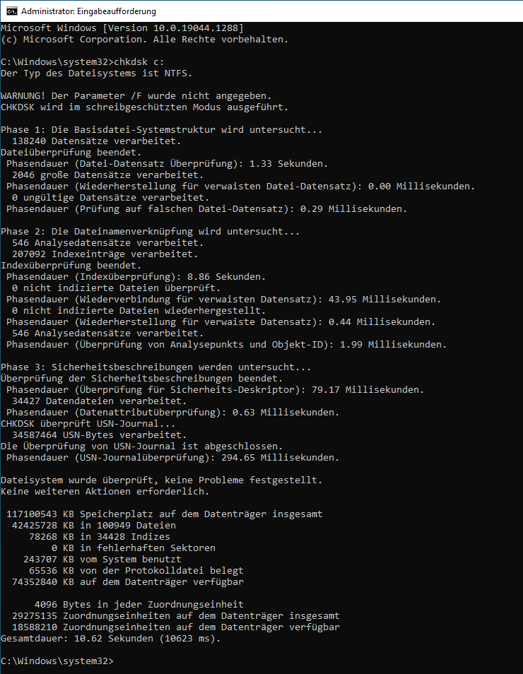

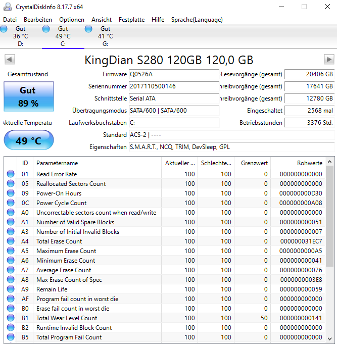

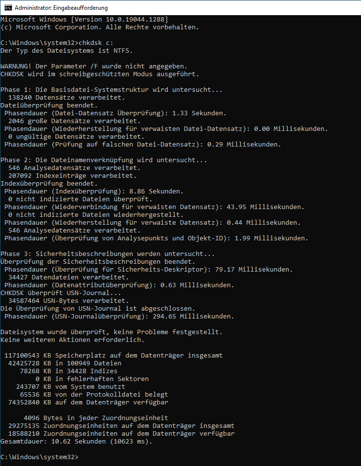

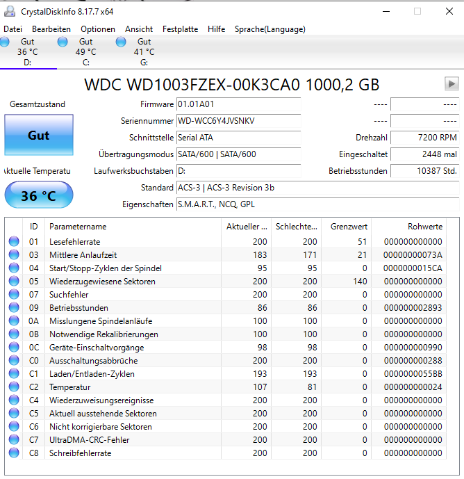

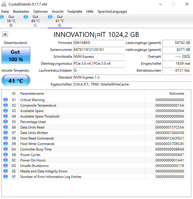

Die Smart Werte habe ich eben durchgeschaut und dort ebenfalls keine Probleme gefunden. Damit kenne ich mich allerdings auch nicht wirklich aus... Die Screenshots hierzu sind im Anhang hinterlegt. Ebenfalls habe ich die Festplatten via chkdsk im terminal gecheckt. Auch hier wurden keine Fehler gefunden.
Dann ist mir eben noch aufgefallen, dass während der Abfrage der Rechte (Admin ausführen) beim installieren ein stocken entsteht. Fenster lassen sich dann kurzzeitig nicht mehr schließen, minimieren usw..
Takt und Temperatur checke ich gleich auch nochmal. Schonmal vielen Dank für die ganze Hilfe!

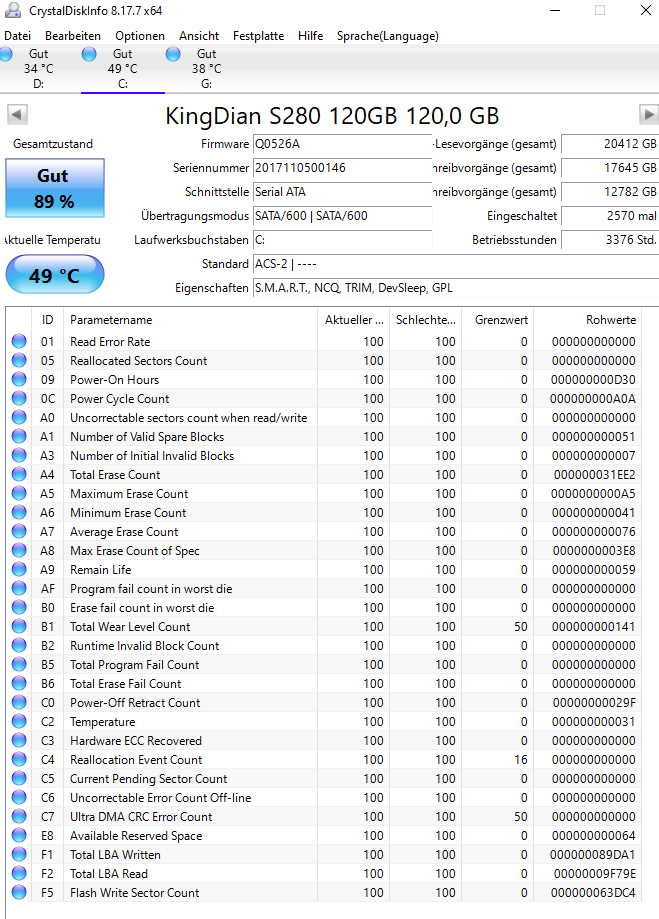

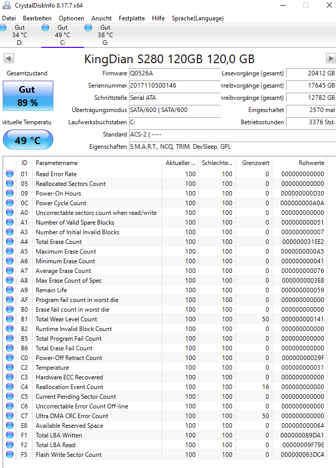

SMART Werte komplett es bringt doch nix wenn da noch ein Balken drann ist und man nicht alles sieht ... bei der Kingdian ..
Huch. Das war natürlich blöd von mir... Ist nun im Anhang hinterlegt.

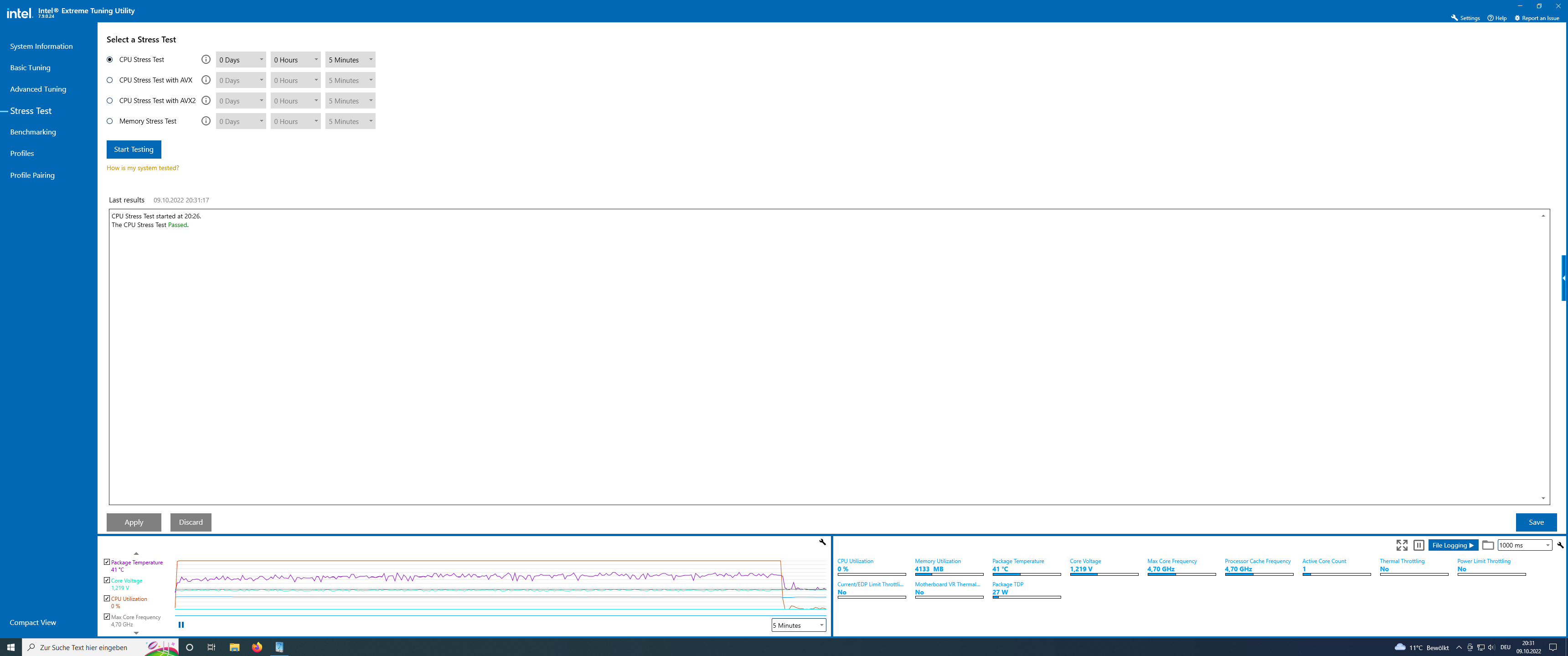

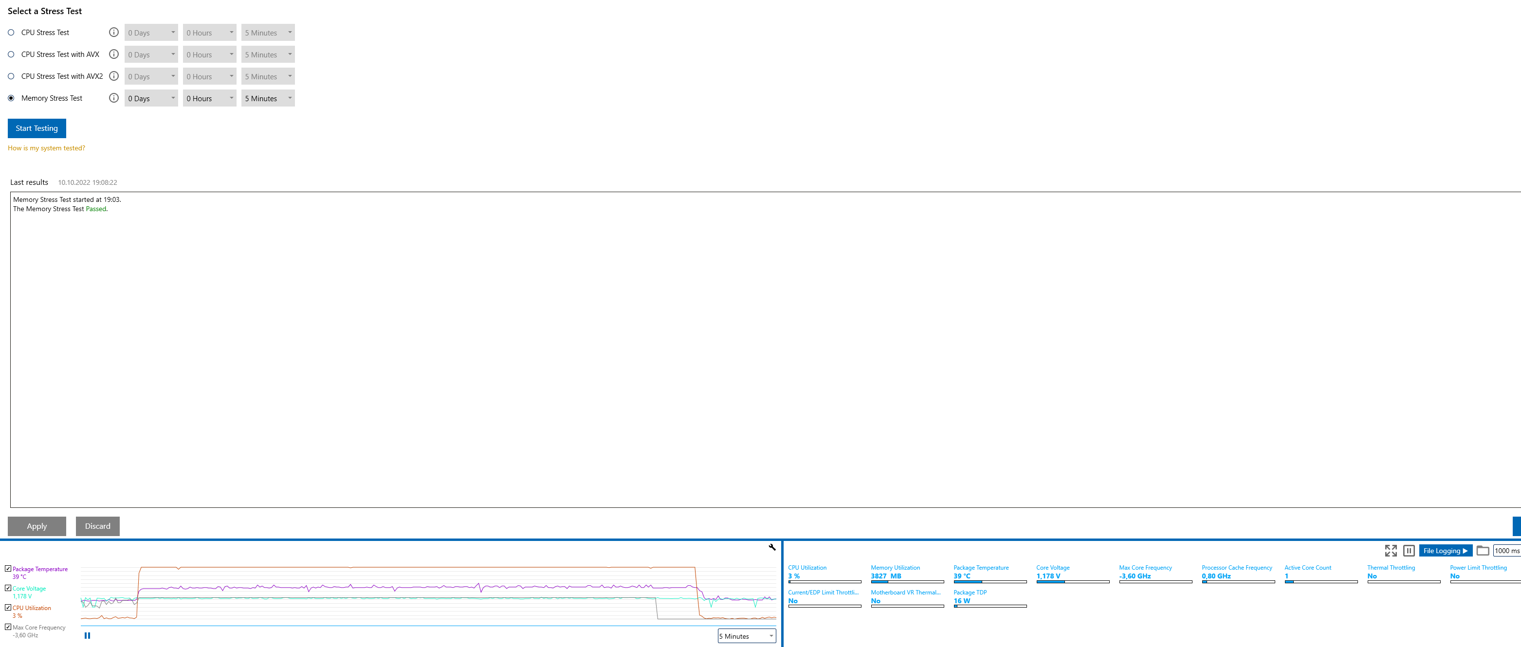

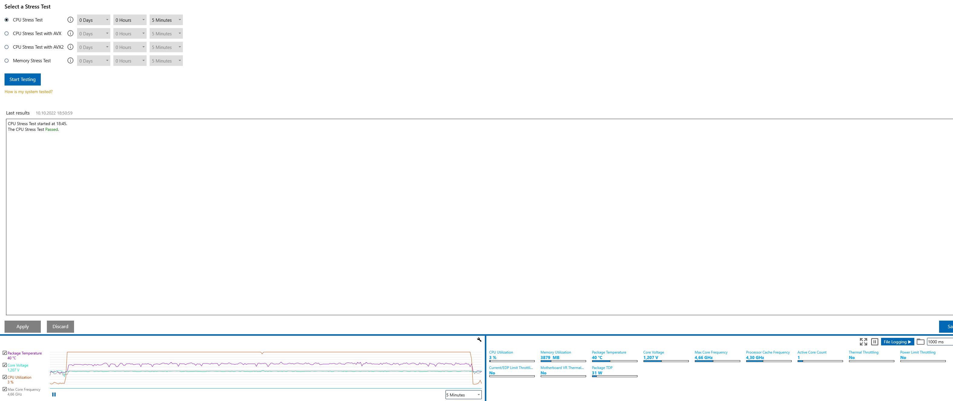

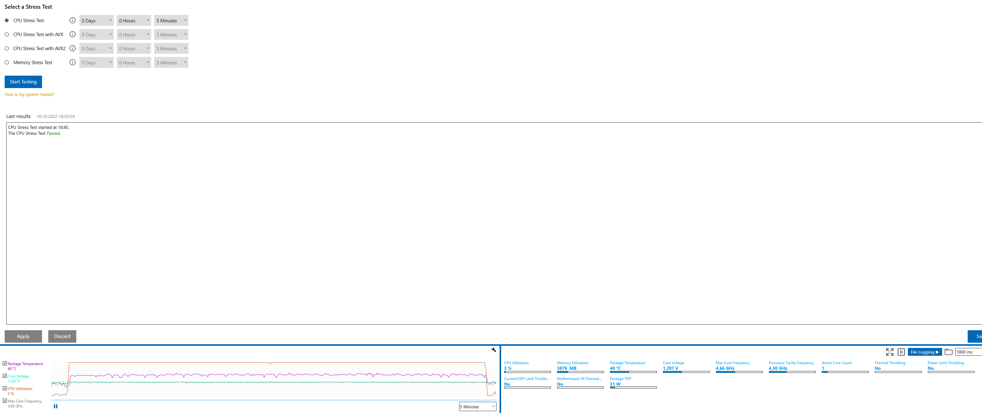

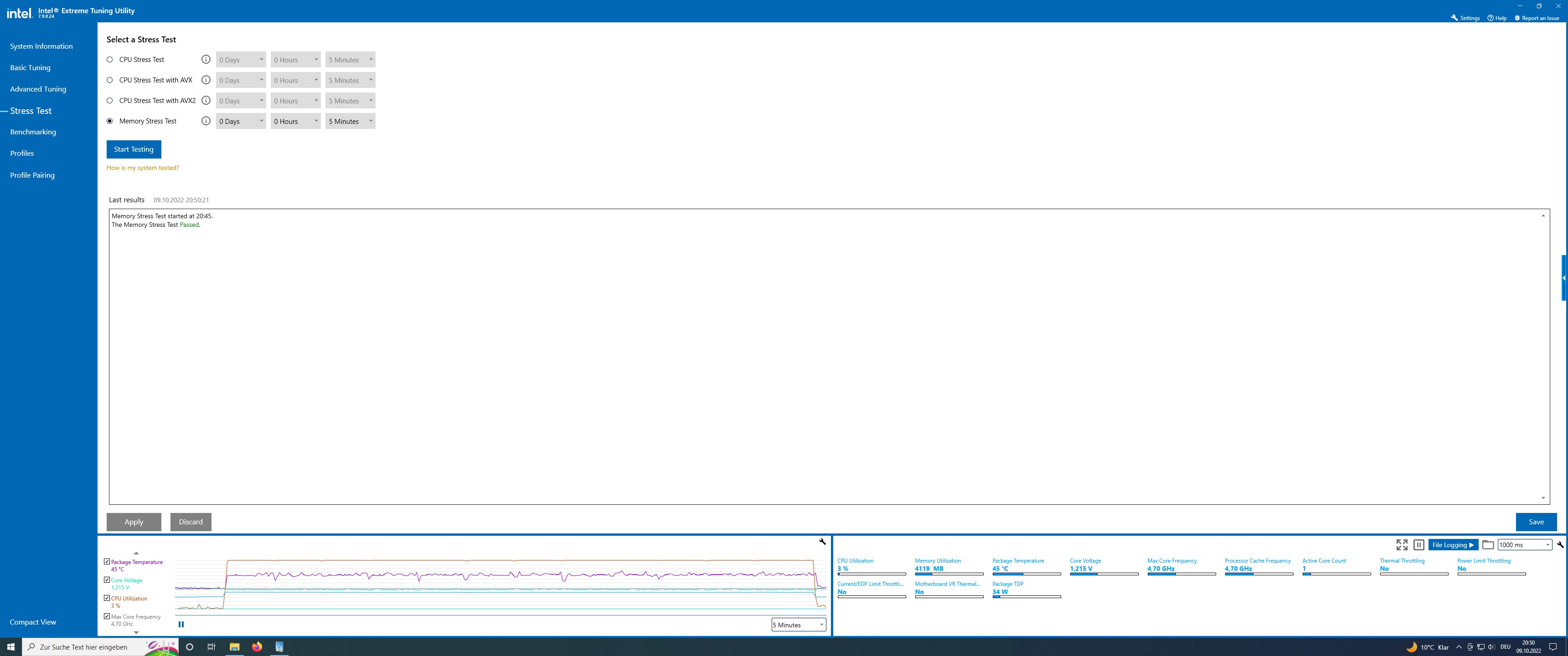

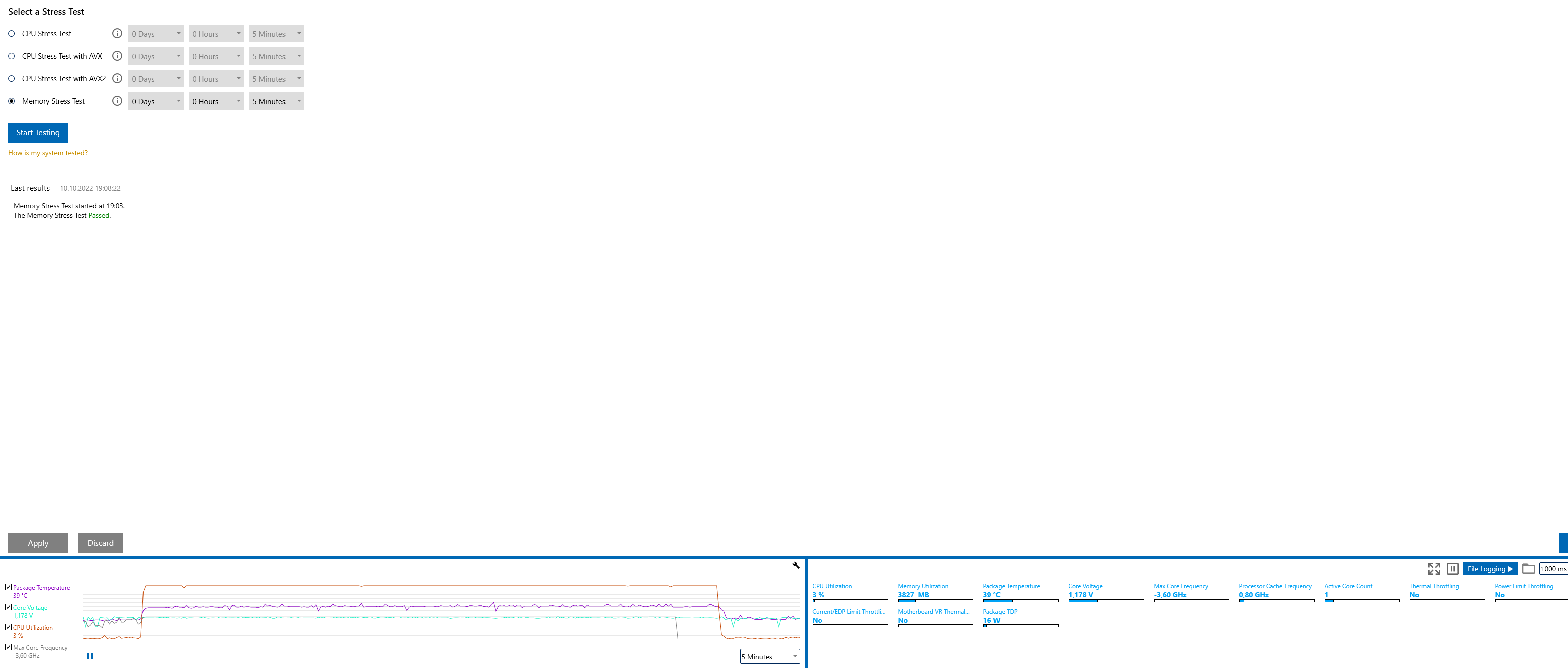

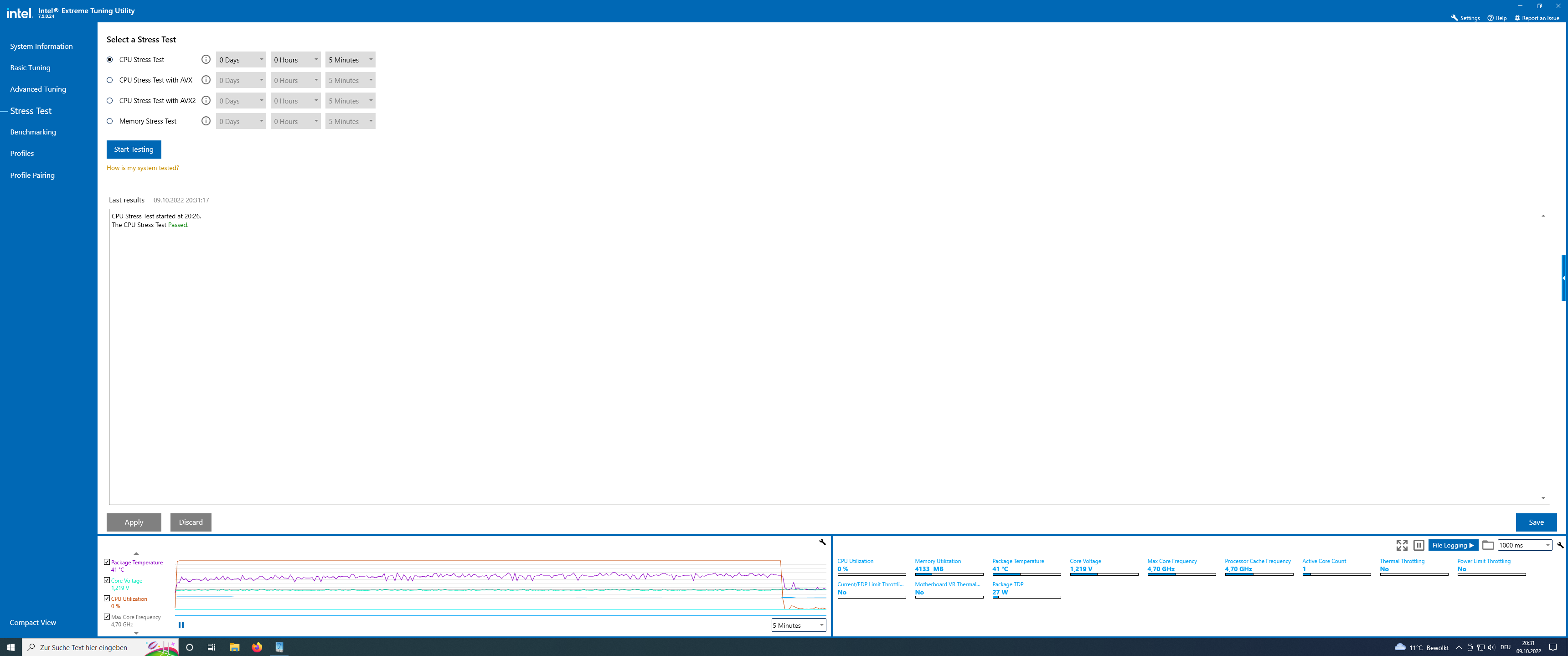

Beim normalen XTU Stress Test gibt es nun auch einen leichten Drop bei einem 5min Test.
Abgesehen von weniger oft auftretenden drops läuft es beim XTU Memory Stress Test leider auch nicht besser. Temperaturen sind alle super(65° auf 100% Leistung). Die Tests habe ich wieder im Anhang hinterlegt.

Dein System scheint instabil zu laufen, denn 4,8 GHz auf alle Kerne ist kein Standard, was von Intel kommt. Der Prozessor macht normalerweise 5,0 GHz auf 2 Kerne, wenn nicht alle Kerne ausgelastet sind und mit Last auf alle Kerne 4,7 GHz. Aus dieser Zeit haben aber Mainboard Hersteller ihre eigenen Standards, sodass Stock hier meist nichts mit den Vorgaben von Intel was zu tun haben.
Wobei OC jetzt kein Problem wäre, denn meinen 9900K hatte ich auch auf 5 GHz auf alle Kerne am Laufen. Aber dann muss man auch sicher gehen, alles dazu optimal ermittelt zu haben. Aber mit solch einem Problem ist es der falsche Weg sogar sich weiter in OC zu versuchen. Dadurch erzeugt man neue Fehler und die Problemlösung wird damit noch schwieriger ausfallen.
Zudem hast du 16 GB Speicher verbaut und hier solltest du in deinen besagten Spielen mittels OSD vom Afterburner schauen, wie sich das System genau verhält. Hier denke ich auch an die Auslastung der Grafikkarte und dann wäre auch wichtig zu wissen, was deine RTX 3090 als Auflösung bezüglich des Monitors ansteuern soll.

Ich würde mal alle Laufwerke außer dem Sytemlaufwerk abklemmen und das Verhalten des Sytems beobachten.
Wenn Du die Spiele auf eine HDD ausgelagert hast, würde ich nämlich dort das Problem verorten. Und was ist denn eigentlich "KingDian" für ein Laufwerk? Und am BIOS rumspielen würde ich nur, wenn ich wüsste, was ich da mache.
