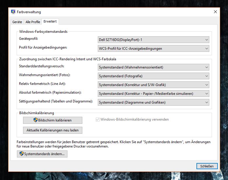

ICC für GAMMA bei Vollbild (zocken) übernehmen?

Zerbich schrieb:
DisplayCall war mit der ICC verbunden und aktiv.
Habe es bereits wieder deinstalliert.
Dann wurde das Profil auch geladen und aufrecht erhalten.
Und du hast eben auch Einstellungen geändert in der Windows-Farbverwaltung die
man nicht zu ändern braucht/soll.
Hier ganz oben wie bereits erwähnt "Geräteprofil".
Ein Farbprofil wird dir wohl nicht helfen bei diesem Dell Monitor,
mit mieser Werkskalibrierung und der noch nichtmal Gamma Einstellungen anbieten kann.
Du könntest somit dieses Gerät gar nicht wirklich kalibrieren, was wohl auch nichts bringen würde.
Gamma Einstellung bieten übrigens in der Regel auch die Spiele selbst an.
Übrigens haben Kalibrierungsdaten eines ICC Profils keinen direkten Einfluss auf die Bildqualität bei Games und werden ignoriert. Kalibrierungsdaten werden wirklich nur genutzt bei Farbmanegementfähiger Software.
