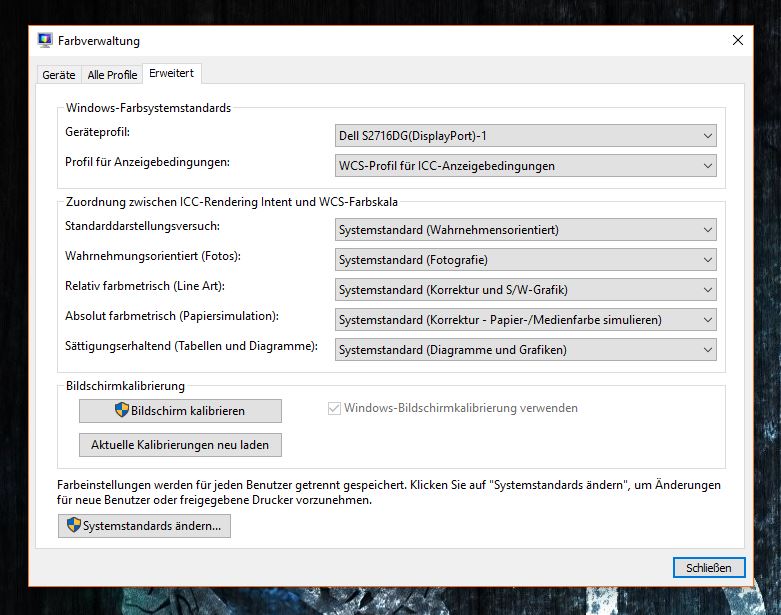

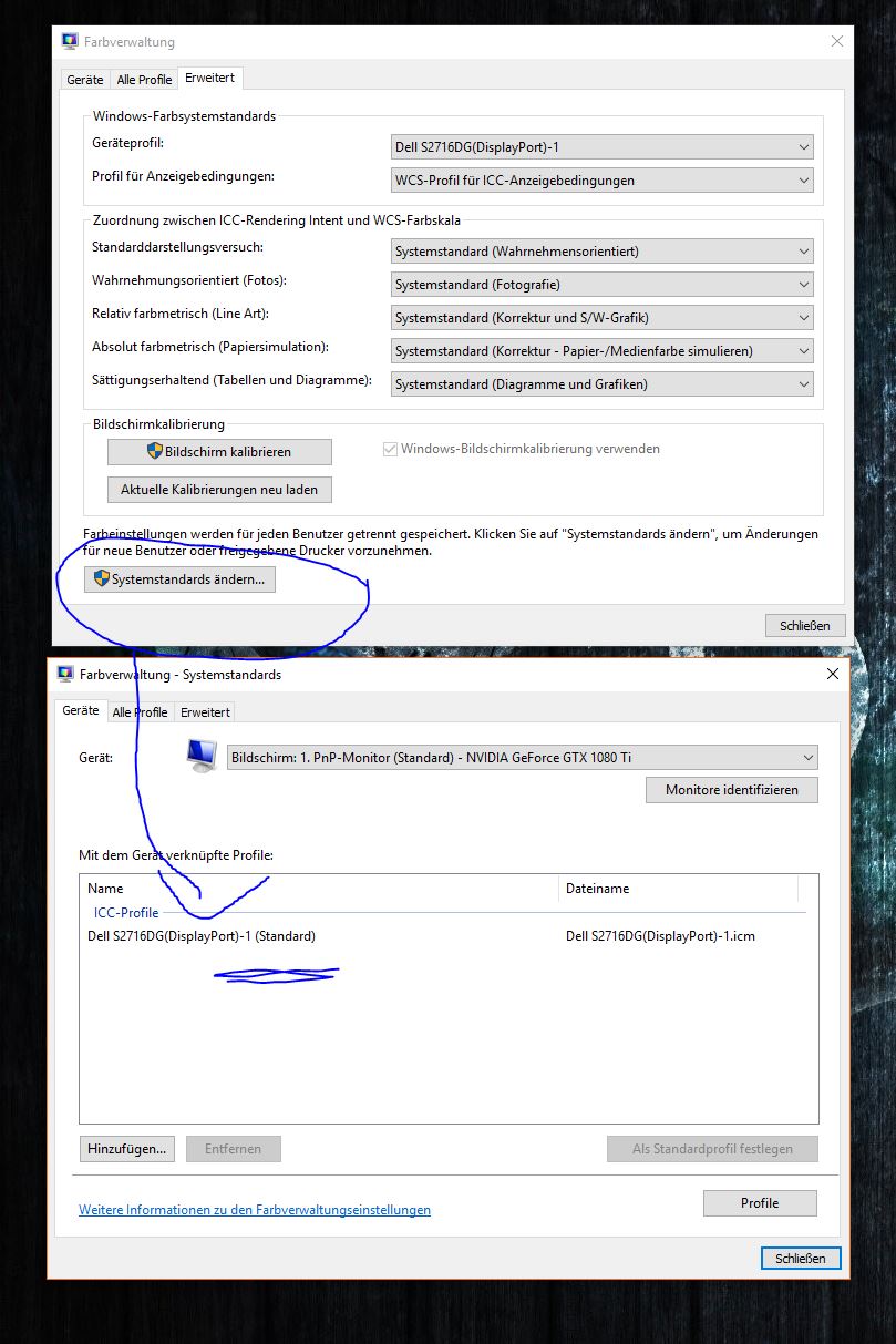

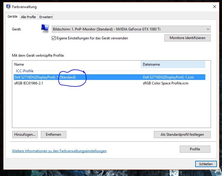

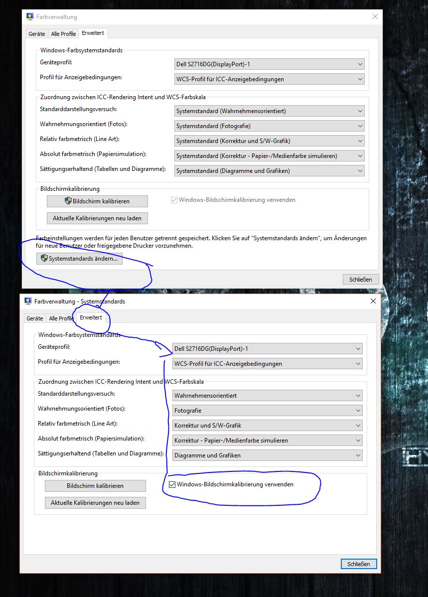

könnt ihr mir sagen, was ich tun muss, damit meine ICC Datei auch im vollbildmodus (zb. Destiny 2) übernommen wird?
Leider hat mein Dell S2716DG einen sehr schlechten Gamma Wert und alles ist sehr blass ohne meine ICC Datei.
Diese habe ich in den Windows Farbverwaltungen als Standard Profil eingepflegt.
Allerdings funktioniert das nur, wenn ich im Fenster Modus zocke. Das möchte ich aber nicht, da ich im Fenster Modus einen viel höheren input lag habe.
Bei Steam spielen wie Dota und CS ist es kein Problem, da ich in den Startoptionen den Befehl "-nogammaramp" benutze.

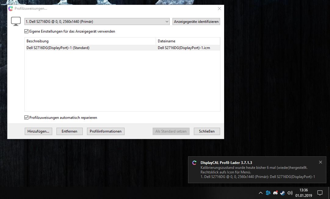

In der Regel enthalten diese ICC Profile vom Monitor Hersteller keine Kalibrierungsdaten sondern
nur Daten über die Charakteristik des Monitors. Auch solltest du das Geräteprofil unter Windows-
Farbsystemstandards nicht ändern.
Ganz oben auf dem ScreenShot, nicht ändern (was du offensichtlich getan hast).
Wenn es das ICC-Profil von Dell ist, reicht es aus wenn du nur das Profil
verknüpfst, da keine Kalibrierungsdaten enthalten sind.
Sind Kalibrierungsdaten enthalten, dann auch das Häckchen setzen wie du es hier gemacht hast.
Aber wie gesagt, ganz oben das Geräteprofil auf Standard lassen.
Sollte es doch ein ICC-Profil mit Kalibrierungsdaten sein kann ich dir den Tip
geben die Open-Source Kalibrierungsoftware "DisplayCal" zu installieren.
Kalibrieren kannst du ohne Colorimeter damit nichts aber diese Software
enthält einen sehr guten "ICC-Profil Loader" der das Profil auch geladen hält
wenn du den Vollbildmodus nutzt. Schau es dir mal an, das wird funktionieren.

Es ist auch im Systemtray der Haken drin, dass er die ICC Aufrecht halten soll

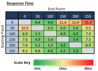

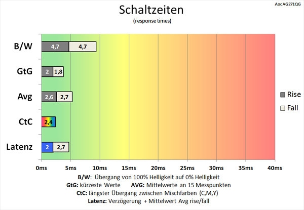

Der hat auch ein VA Panel :). Der hat auch keine 4 ms sondern eher in echt 3.4 - 15 ms:
Der AOC AG271QG ist genauso schnell wie der Dell @ höchster Overdrive Stufe:
