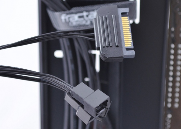

Dein Gehäuse hat eine integrierte Lüftersteuerung. Das sind die Anschlüsse für die Lüfter, wenn du die nutzen willst. Wenn du die Lüfter eh am Mainboard hast, brauchst du die aber nicht.
Ah, ok dafür sind die Dinger. Genau vorne ist so ein Clip um verschiedene Stufen einstellen zu können. Und da stecke ich dann einfach die Stecker an, die aktuell am Board habe? Woher kommt dann der Strom?! <.<
Da müsste eins Dabei sein, das an NT passt. Guck das Handbuch vom Gehäuse an. Da sollte das drin stehen.
Handbuch nehmen, lesen. Dort is ein SATA-Male-Anschluss....

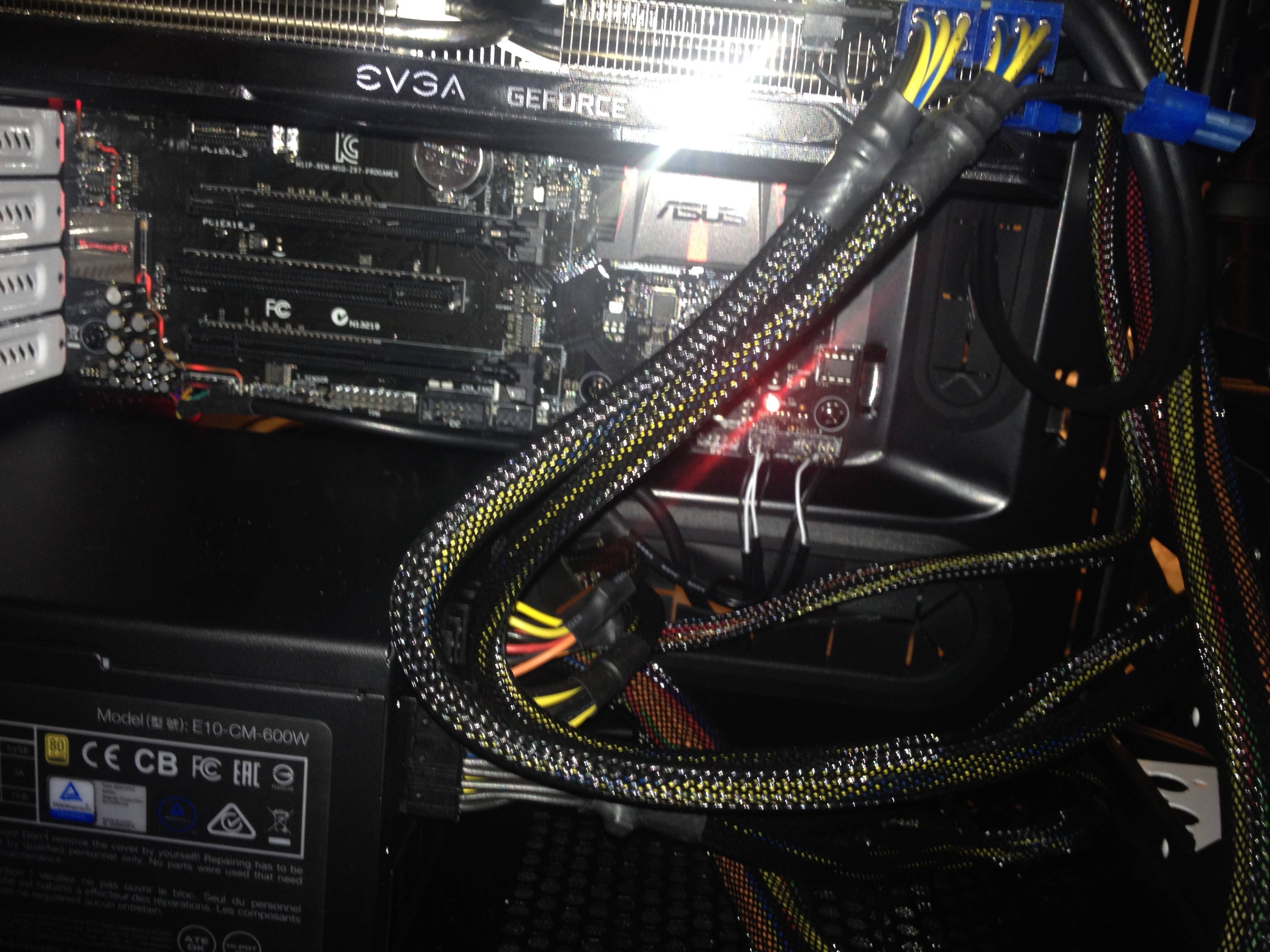

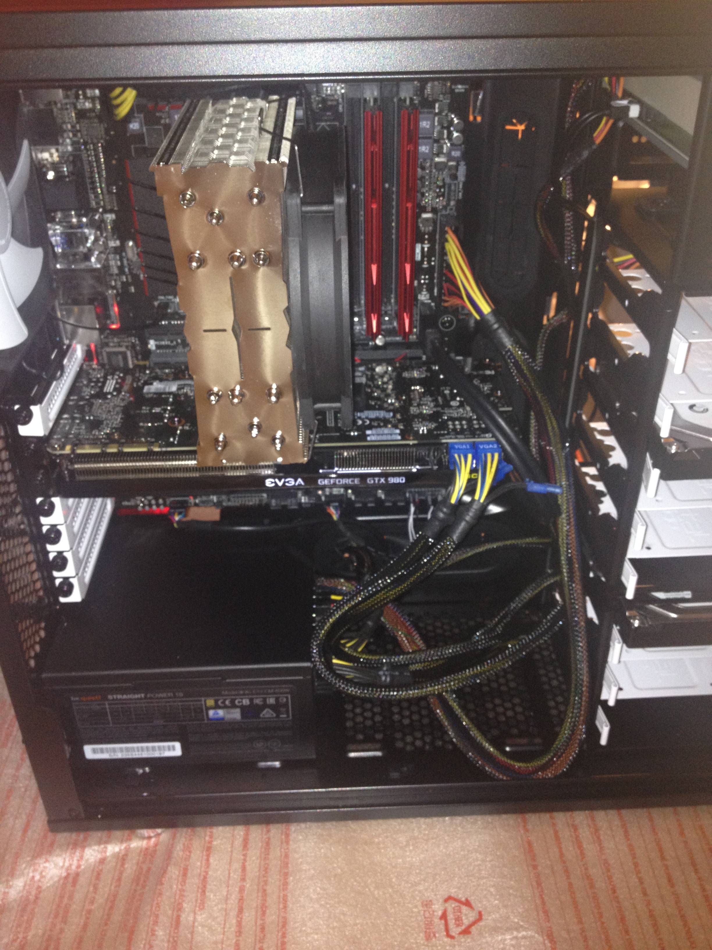

sorry,
hier :P
PS: was ist ein Poti? :)
PPS: Der Rear-Lüfter lag übrigens beim auspacken des Gehäuses lose in diesem herrum, ist das normal? Habe den dann einfach auf den pinöpel gesteckt.

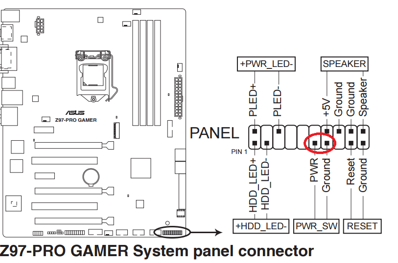

Dreht sich irgendwas? Irgendwie schauts nämlich aus als sei da was mit dem Frontpanel bzw. deren Verbindung nicht i.O. Bild 2 is leider recht verschwommen. Das Panel bei der Markierung überprüfen.
wenn der Connector falsch oder nicht fest sitzen würde, könnte das System dann trotzdem booten?
Weil dies tut es ja (ich schreibe ja die Ganze Zeit von dem neuem System aus ^^)
