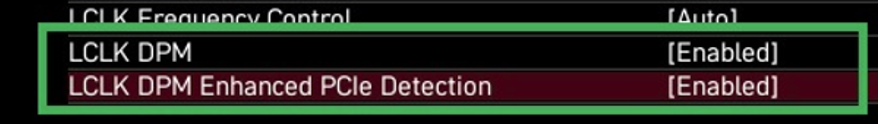

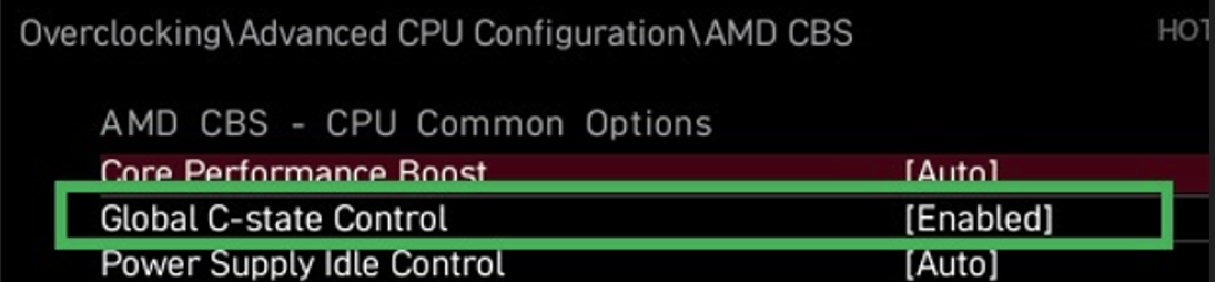

Da du ein MSI Board hast kannst du diese Einstellungen vornehmen, zum Teil sind die für die System Stabilität aber auch für die Energie Versorgung zuständig.
ACHTUNG: Die Einstellungen, viele davon gibt es im BIOS 2x.
Zuerst IMMER unter OC die Einstellungen ändern und dann unter Settings kontrollieren.
z.B. PBO Einstellungen sind so eine Sonderheit, unter OC kann man z.B. das 95W ECO Profil auswählen aber nicht andere Werte ändern.
Dazu muss man erst unter Settings-> Advanced-> AMD Overclocking ( hier muss man auf Akzeptieren klicken ) die erweiterten Einstellungen aufrufen.
Hier hat man mehr Einstellmöglichkeiten.
Reaktionen: JFe
