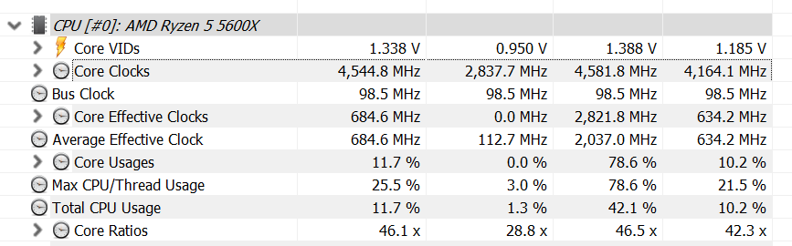

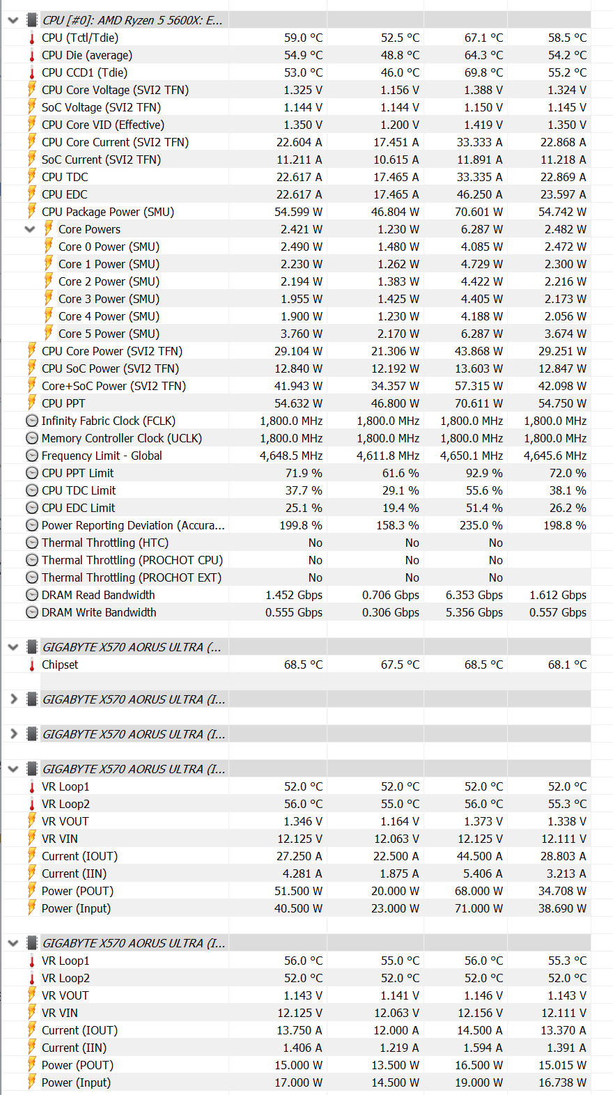

In erster Linie taktet die CPU nicht ordentlich runter - auch im Idle läuft die mit 4.5 Ghz. Package power ist auch bei etwa 50W im Idle laut HWInfo64.

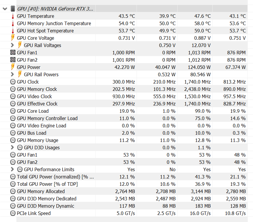

Zudem liegt der Durschschnittsverbrauch der GPU auch bei 60-70W - Und das bei Idle/Video decoding im Browser.
Hier noch Screenshots von HWInfo für CPU
und GPU

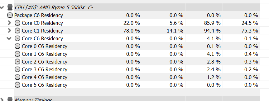

Daran kannst du erkennen ob deine CPU die richtigen C-States erreicht (Idle etc)

Also irgendwie... ich vermisse noch nen Screenshot, der Dein System auch mal im IdLE zeigt.. :D
Das sieht irgendwie ganz gut beschäftigt aus.. aktuell die CPU zu ~70% im Powerlimit, zwischendurch Vollast, nie unter 60%.
GPU-Auslastungen ~19%, zwischendurch ebenfalls auf Volllast ( Nachtrag, Korrektur: ok, keine Vollast,sogar weit weg davon, aber zumindest beschäftigt.. nicht gerade idle mit bis zu 124W und ~64W Durchschnitt)
Die Durchschnittswerte kann ich schlecht einschätzen: über welchen Zeitraum haste hwinfo mitlaufen lassen?
Also so ne "Idle"-CPU-Last kriegste jedenfalls nicht durch ungünstige Energiemanagement-Einstellungen, incl. Global C-States, Cool&Quiet, ect. pp. hin. Auch nicht durch Allcore-OC oder ständig anliegenden hohen Takt.
Das sind bei Dir imho keine "leeren" Ghz. Da wird gerechnet. Die Watts sind echt. Dein System war überhaupt nicht im idle während hwinfo lief, noch nichtmal kurz.
Vielleicht willste nochmal gucken, was da eigentlich läuft.
Reaktionen: Baal Netbeck

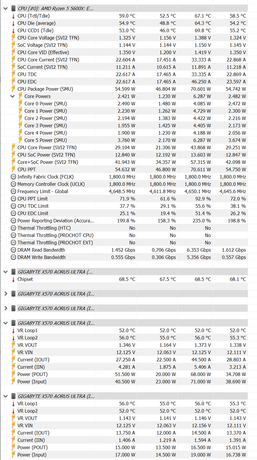

Also auch sorry - aber die Bilder sagen meiner Meinung nach etwas anderes, als du. Und es gibt kein Bild von der Taktung der Cores.
Ich verstehe das Problem also anhand deiner Schilderung und der Bilder noch nicht.
Deine Bilder sagen, dass die CPU PPT im Maximum bei 70W war - das sollte für einen 5600X passen (kenne gerade nicht die TDP). Im Durchschnitt ist der Verbrauch bei 54W.
Wo ist das Problem genau? Kannst du irgendwelche Werte markieren, die deiner Meinung nach zu hoch sind?
Zu der GPU kann ich nichts sagen - wie eine RTX 3090 taktet und verbraucht weiß ich nicht. Aber auch hier sind 124W Maximum und 64W Durchschnitt erstmal nicht dramatisch.

Das hier sind die Core residencies
Und das die Clocks. Anscheinend taktet die CPU manchmal runter, aber sehr selten (schnitt bei 4.1)

Ok. Du hast ein bisschen was zu laufen auf deinem System... aber auch wirklich nur ein bisschen!
Der C0-State ist etwas hoch (bei 25%). Je nachdem was dein System gerade macht kann das aber natürlich sein. Der C1 State ist dafür aber auch schon recht hoch - das heißt die CPU kann sich schon einigermaßen entspannen und schaltet die CoreClock ab. Nur der Deep-Sleep (C6-State) ist etwas arg wenig. Er kommt also wirklich nicht dazu sich mal richtig schlafen zu legen :).
Der CoreClock von 4.1GHz kann auch im Durchschnitt dann sein - passt halbwegs mit den C-States zusammen. Kannst ja aber auch mal auf die Effective Core-Clocks schauen im HWINFO, was die so anzeigen. Da der C1 State recht hoch ist, dürften die nicht wirklich hoch sein.
Je nachdem was an deiner gemessenen Steckdose so alles dran hängt kann das mit den 200W dann schon durchaus sein. Erscheint mir plausibel: CPU ist Durchschnitt 70W und GPU Durschnitt 125W
Wenn Firefox 5-10% CPU-Last frist, dann könnte das aber auch schon die Erklärung sein - wenn der ständig an ist. Läuft da permanent ein Video? Bei mir ist die Auslastung auch zwischen 5-10% wenn ich Videos auf Youtube schaue.
Was sind da für Plugins im Firefox am laufen - wäre auch zu prüfen. Schau mal in die Addons, ob da evtl. was nicht so freundliches nebenbei installiert wurde?
