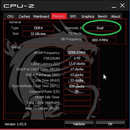

mit cpu-z kannst du nachschauen ob deine speicher im dual channel laufen, wenn nicht ist das verschenkte leistung
Gerade geguckt, läuft im Single Channel Modus. Heißt dad für mich, dass Mainboard is hinüber oder gibts da irgendeinen Trick?
Reaktionen: Philanthrop
mit einer ferdiagnose ist das nicht perfekt zu beurteilen, aber du hast ja bereits jeden slot einzeln getestet und das aktuelle bios installiert. da die rambausteine auch beide funktionieren würde ich auch darauf tippen dass das board einen defekt hat.
