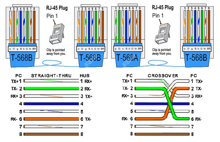

Hallo ich habe ein Problem. Habe bei mir zuhause Cat6-Kabel verlegt. Und bekomme die Belegung am Patchfeld und die mit der Dose nicht synchron.
http://de.share-your-photo.com/img/a8fa7f99c7.jpg
http://de.share-your-photo.com/img/fbfb7a81f9.jpg
http://www.amazon.de/LogiLink-Kabel...147_img_2?ie=UTF8&refRID=1V5Z2PS3Q33FM03TV47B

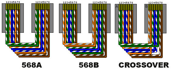

wie hast du denn aufgelegt?
nach a, b oder selbst was ausgedacht?
https://de.wikipedia.org/wiki/TIA-568A/B
Ja ich bin auch immer verklemmt wenn es um Dosen geht, egal welche Hautfarbe :D
Also die Dosen sind eindeutig gekennzeichnet, wenn es mit dem richtigen Werkzeug aufgelegt wurde dürfte es kein Problem geben.
Ein Foto wie du die Kabel aufgeschaltet hast wäre sinnvoller.
Alles keine Hexerei. Aber benutze ein LSA Auflegewerkzeug. Nicht mit Schraubendreher reindrücken oder so...
Ist doch alles auf deinen Photos was du brauchst. Entscheide dich für A oder B und zieh das dann so im ganzen Haus durch. Fertig.
Falls du mit der Kennzeichung am Patchpanel Probleme hast: der schmalere Strich ist immer der Weisse des jeweiligen Pärchens, der breite ist der farbige.
