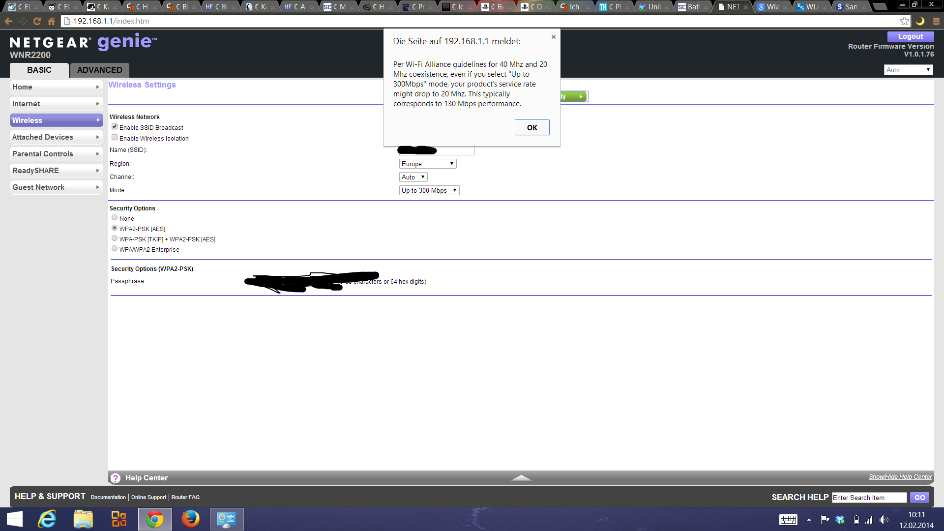

Ich habe heute meinen neuen Router bekommen.
Dieser hier ist es dank Tipp eines Users hier.
http://www.amazon.de/gp/product/B0049QHTNW/ref=noref?ie=UTF8&psc=1&s=computers
Es funktioniert alles einwandfrei.
Es ist "up to 300 Mbps"
In den Routereistellungen kann ich auswählen
Mode: up to 54 mbps
up to 145 mbps und up to 300 mbps.
Ich habe einen relativ neuen Ultrabook, und eine Unitymedia 100Ter Leitung.
Ist es also sinnvoll, da 145 oder 300 mbps einzustellen?
Weil dann gibt er folgende Meldung raus
Mode: up to 54 mbps
Raijin
Fleet Admiral
- Nov. 2007
- 18.285
WLAN-g => 54 Mbit/s
WLAN-n => bis 600 Mbit/s (meist nur 300 Mbit/s)
WLAN-ac =>aktuell bis 1300 Mbit/s spezifiziert
Nimm die 300er Einstellung und wenn es klappt ist gut. Die Meldung kommt daher, dass die Gegenstelle (Laptop, Smartphone, etc) eben auch den entsprechenden Standard beherrschen muss, sonst wird "runtergestuft". Hast du also ein altes Notebook mit g-WLAN, dann wirst du da auch keine 300 Mbit/s durchs WLAN schicken können... Das wird aber vom Router und dem Client in der Regel automatisch ausgehandelt, sofern der Router auf Parallelbetrieb eingestellt ist. Man kann beispielsweise auch n-only einstellen, dann wird besagter Laptop aber nicht mehr ins WLAN kommen.
