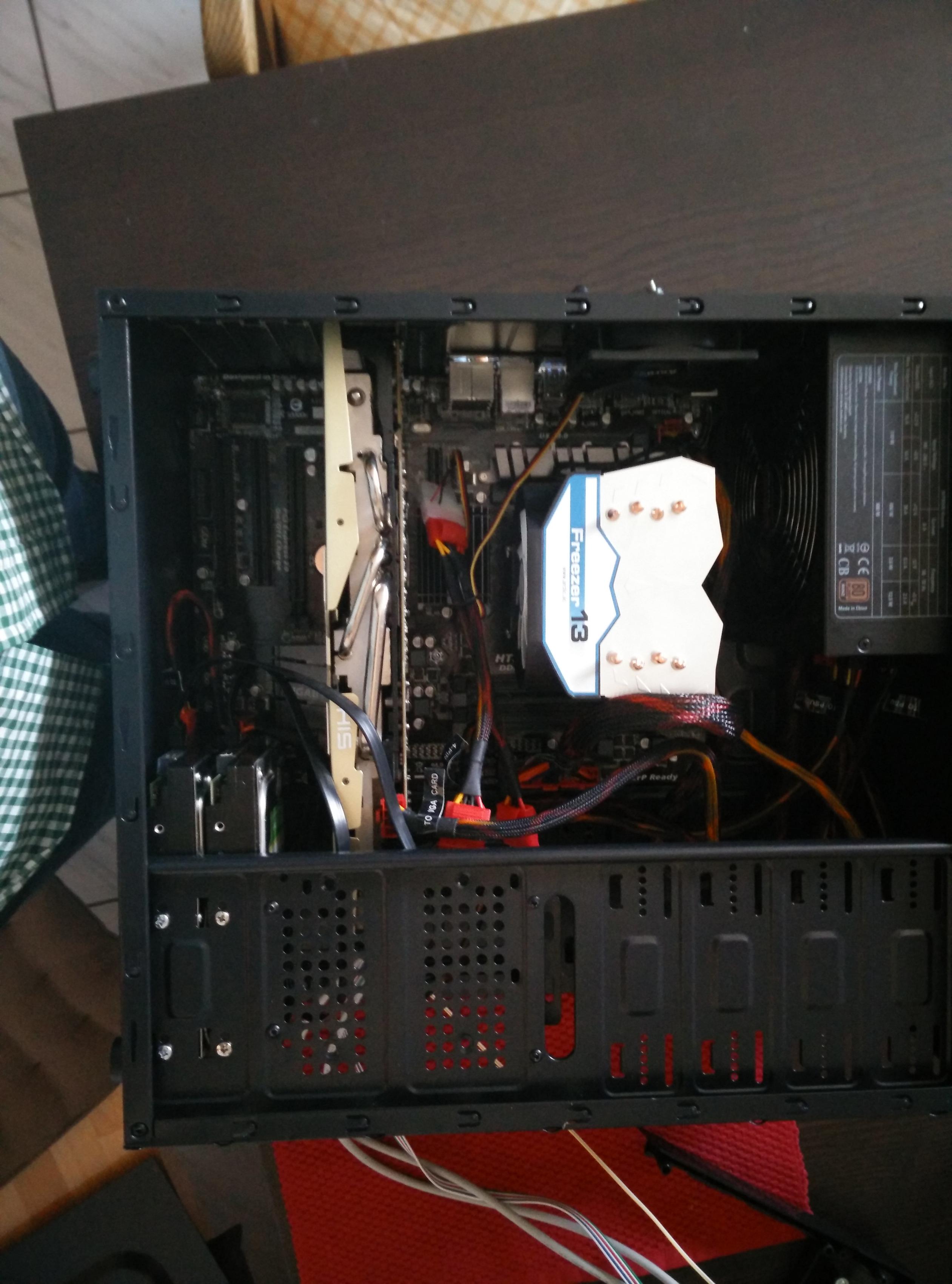

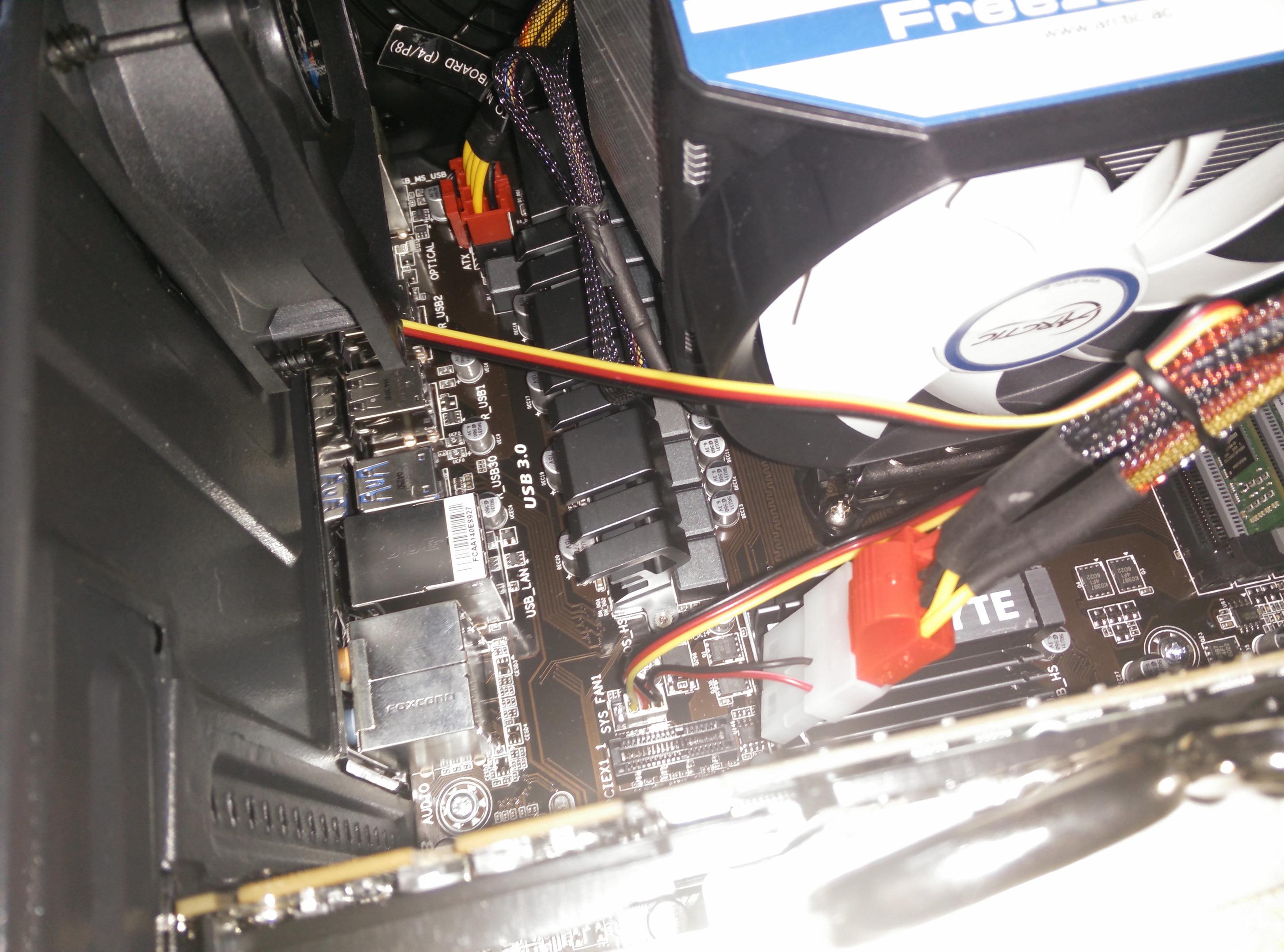

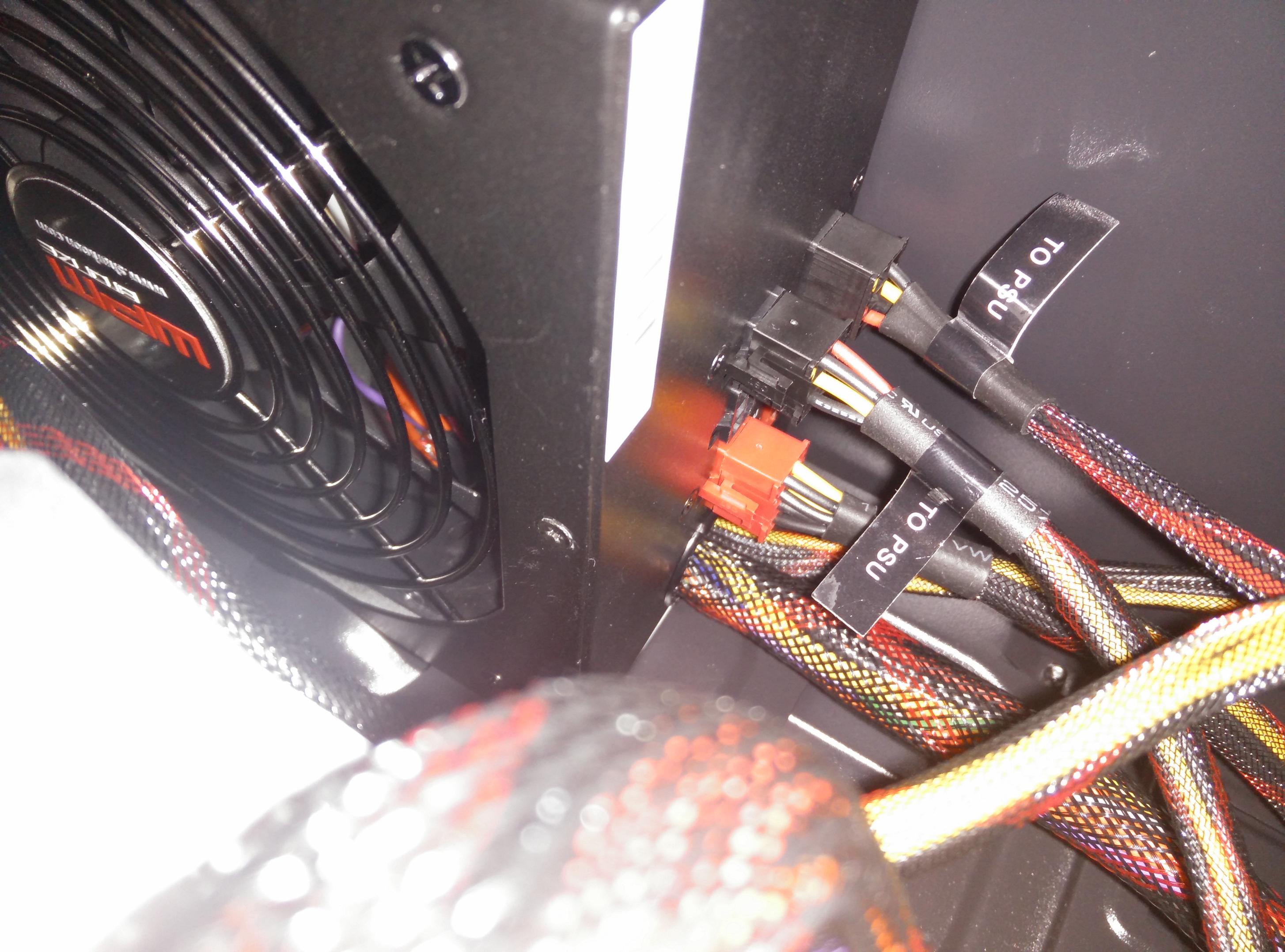

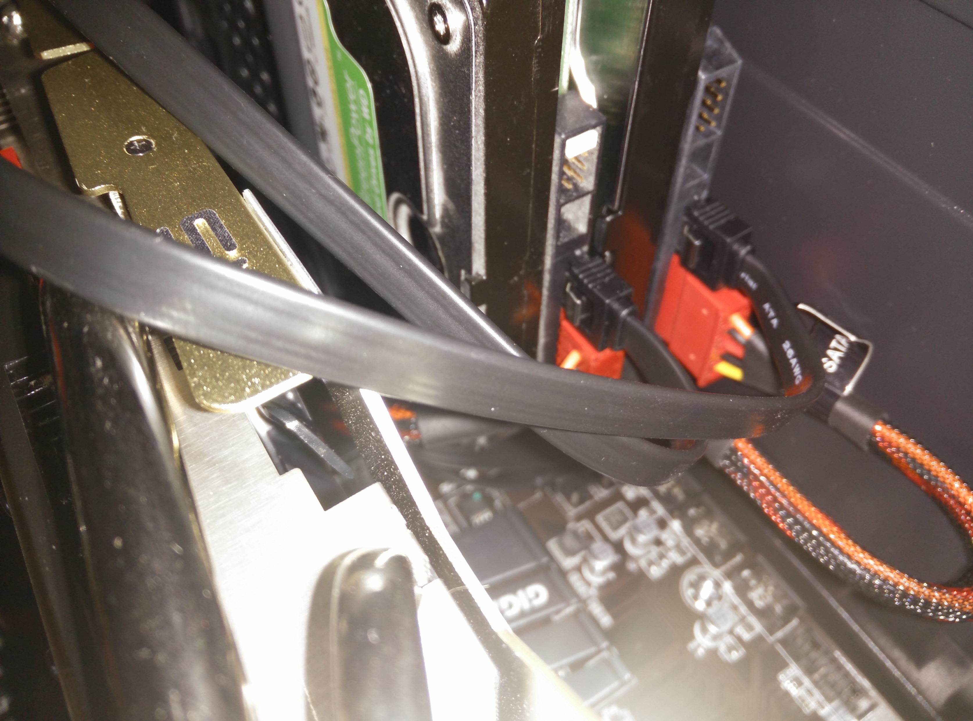

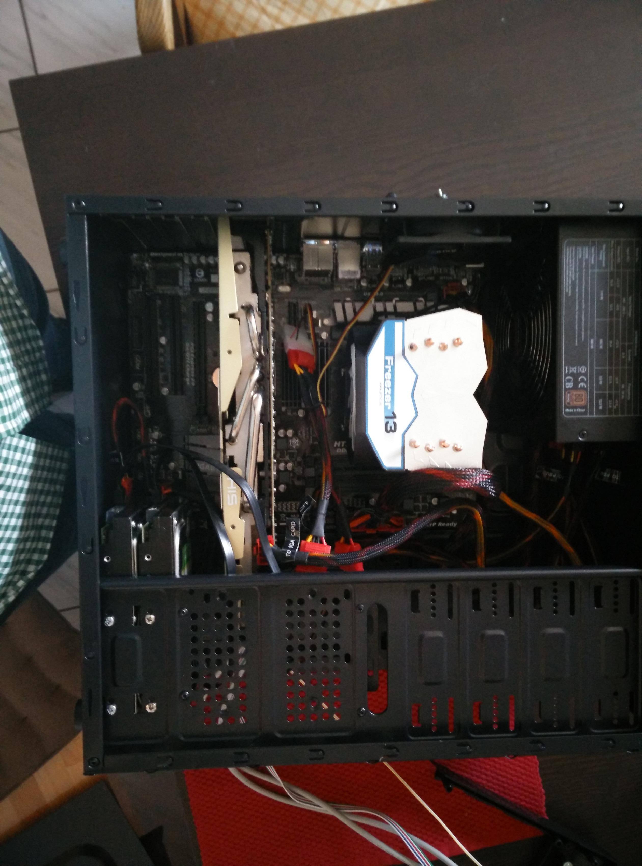

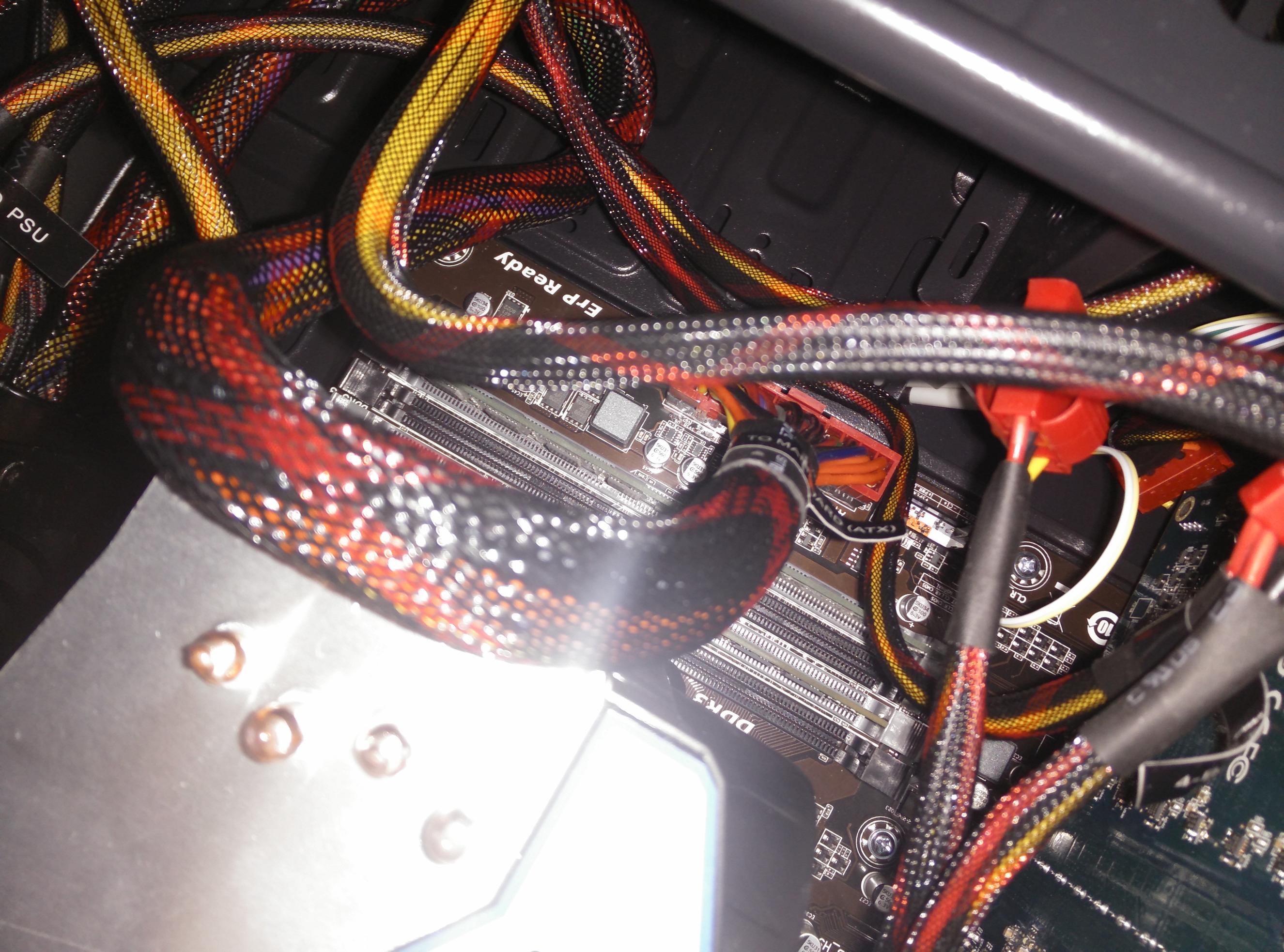

mach doch mal ein Bild vom Innenleben deines Rechners, dann können wir beurteilen ob es laufen wird oder nicht.
BlubbsDE schrieb:
Solltest Du jetzt auch nicht.
Alles wieder aus dem Gehäuse heraus bauen und schauen, ob wirklich alles richtig montiert ist. Und da nochmal ganz genau auf die Abstandshalter achten. Hast Du sie genau an den richtigen Positionen eingebaut? Vielleicht auch einen eingedreht, der am Board kein Loch hat und dann ein Kurzschluss produziert.
Dann das Board nur im ausgebauten Zustand mal starten. Mit CPU, RAM und GPU drauf.
Danke für die Idee, habe nochmal gerade rein geschaut. Ich wüsste wirklich nicht was ich falsch gemacht haben könnte. Die Abstandhalter sind allesamt ordentlich eingeschraubt, alle Kabel sollten richtig verlegt sein. Was mich etwas stutzig machte sind die 2 Anschlüsse vom Gehäuselüfter, die ich aber nach einem Youtube Video angeblich richtig anschließen konnte. (Ein 4er Pin und ein kleiner Stecker auf das Mainboard)
Aber ich bin mir eigentlich wirklich sicher, dass alles richtig Angeschlossen ist. Mainboard mit ATX und ATX12V, Graka mit PCIE Stecker, Gehäuselüfter mit 4er Pin und die 2 HDD's mit dem passenden Kabel.
In Ordnung, bitte paar Minuten.

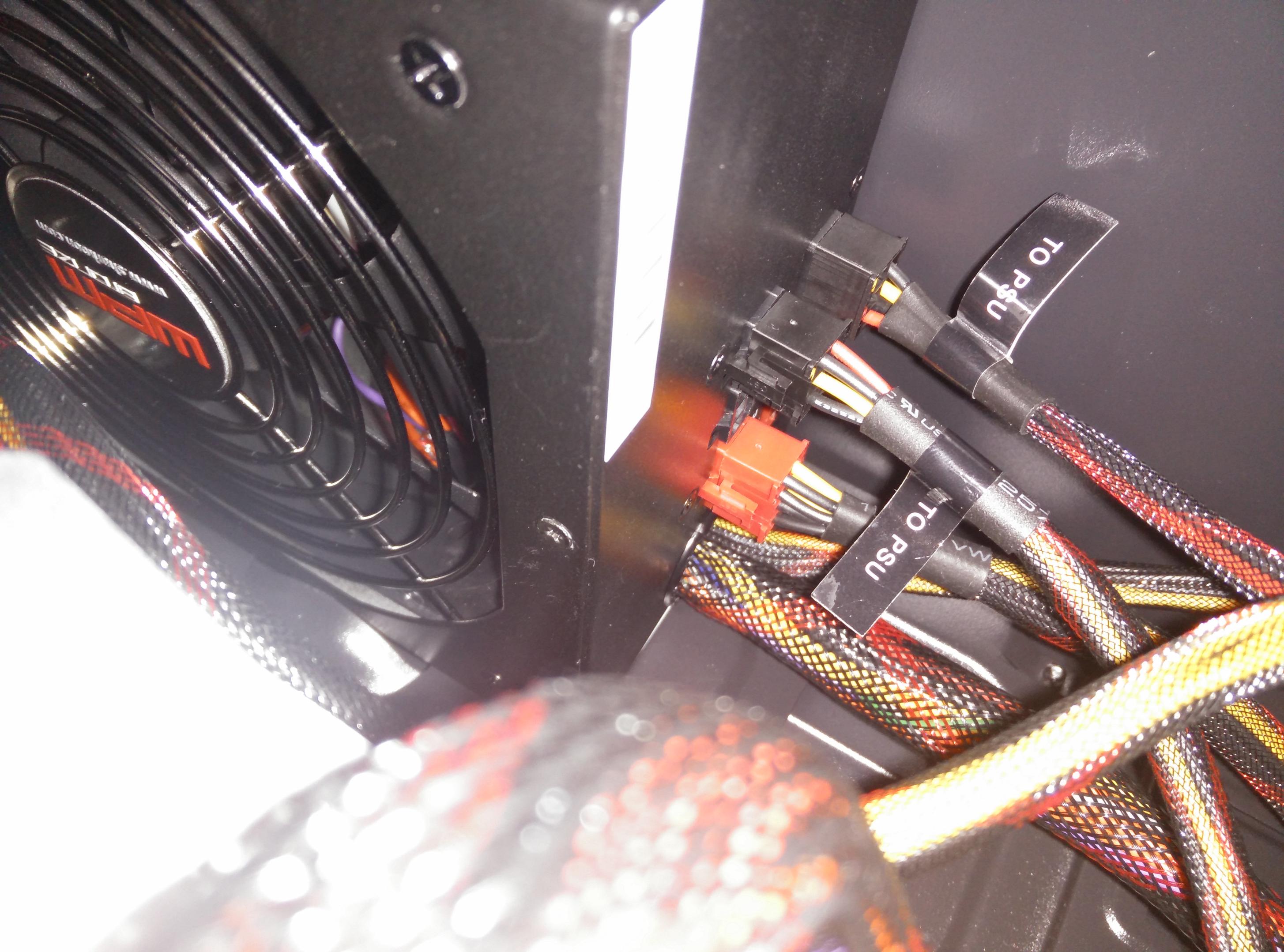

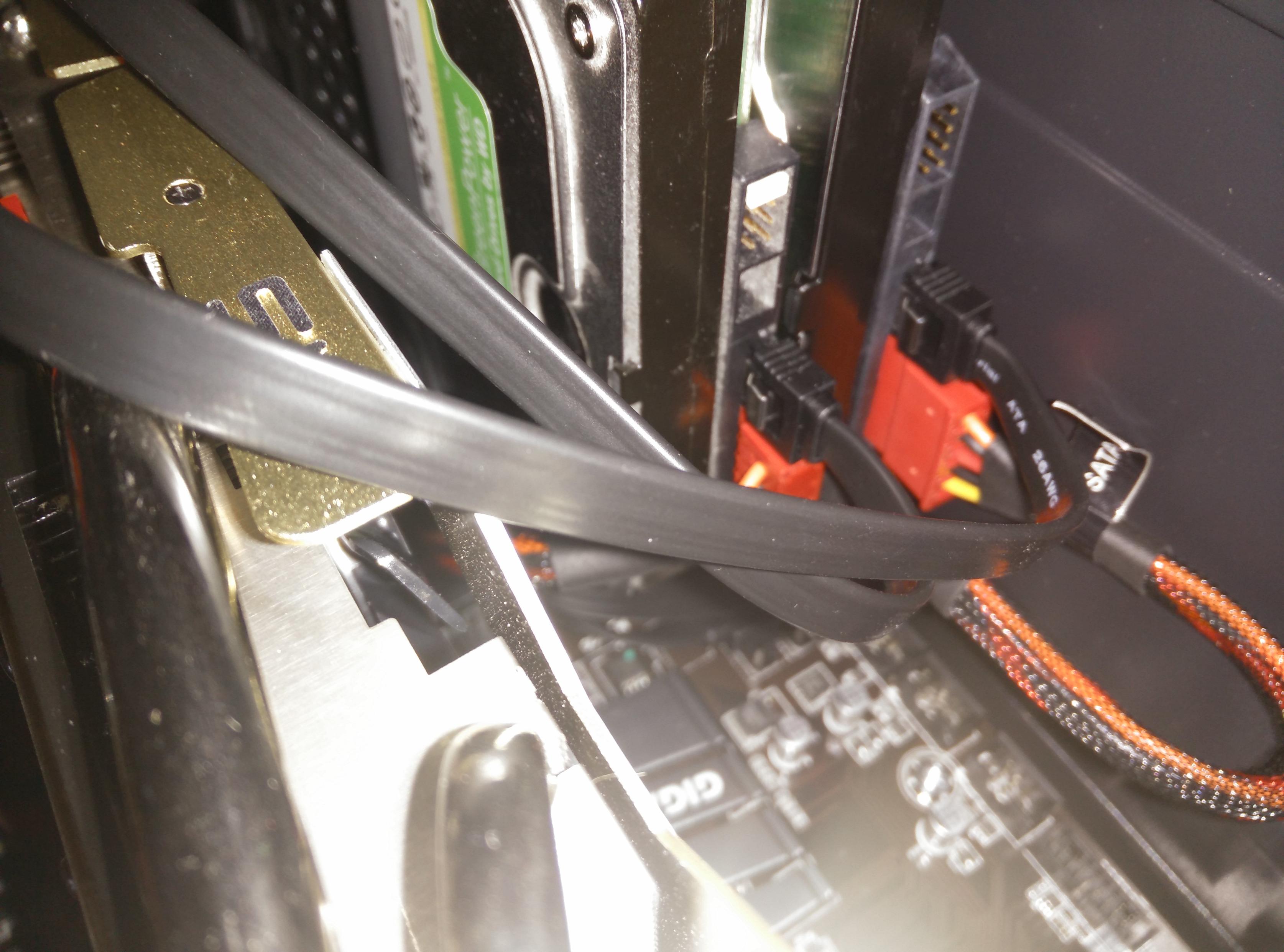

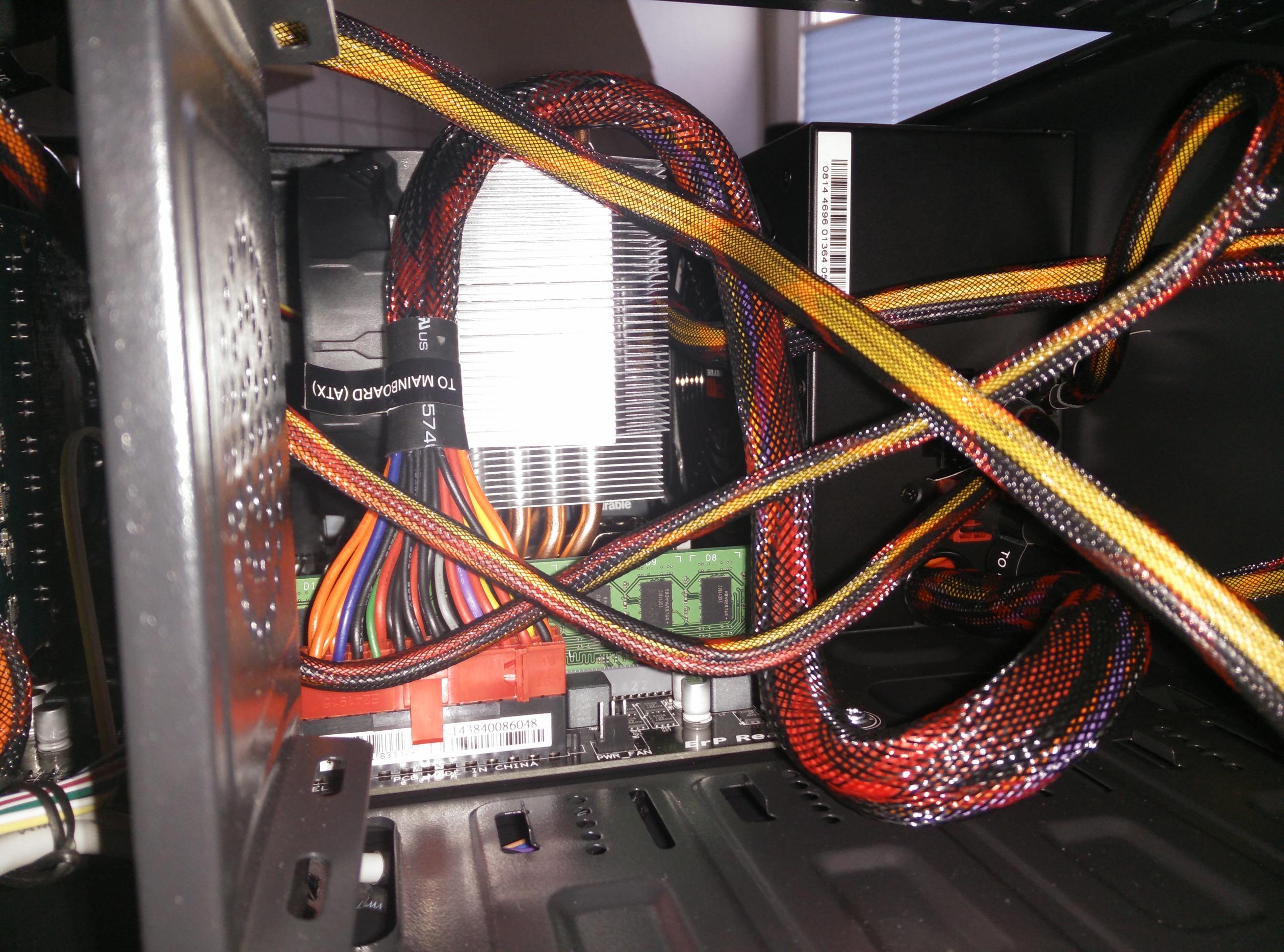

Hat das Netzteil einen Auswahlhebel für die Eingangsspannung?
Ist der auf 230V oder 110V eingestellt?
Wenn deine Lüfter 2 verschiedene Anschlüsse haben, dann darfst du nur EINEN davon verwenden!

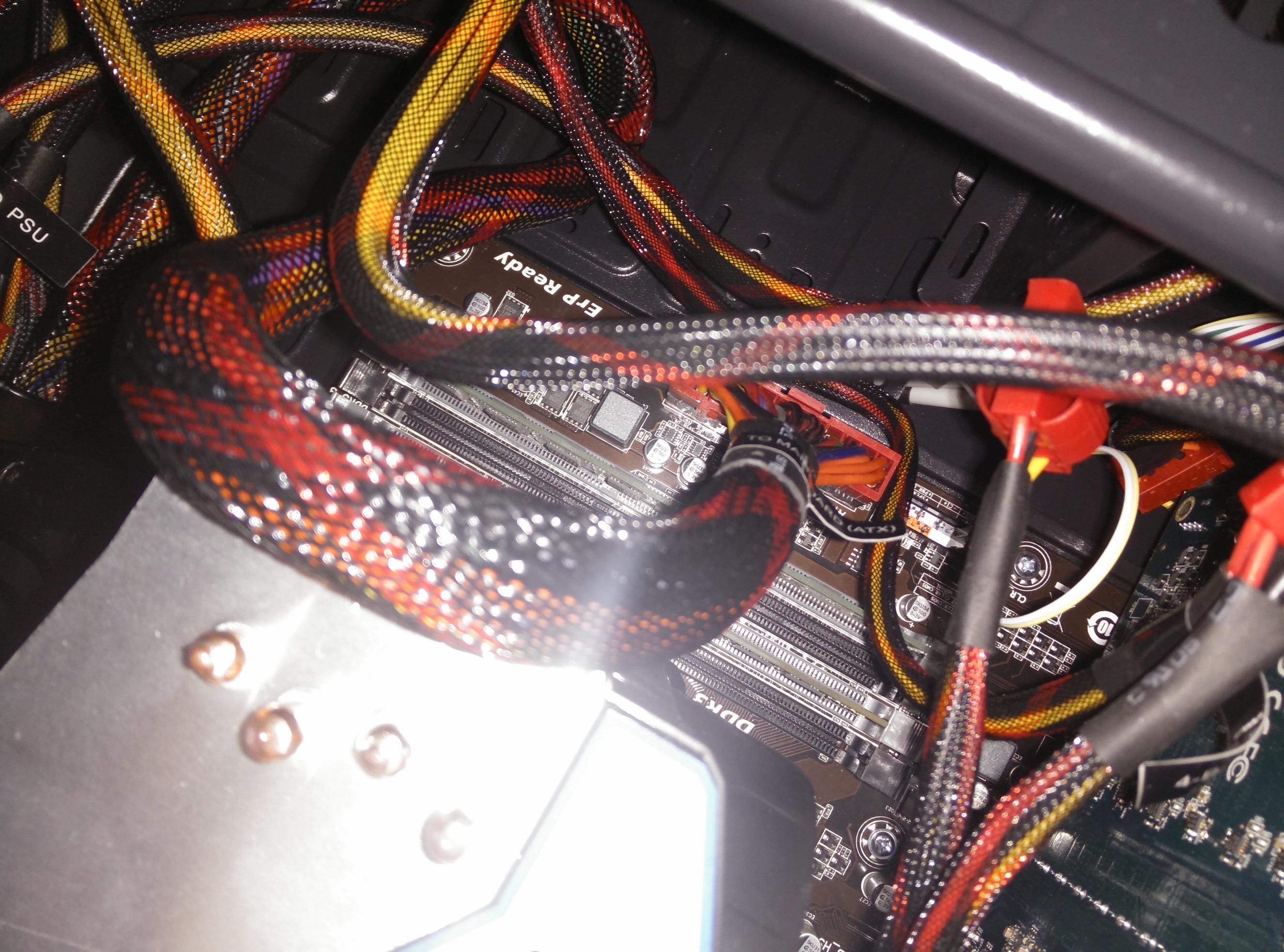

Was ist das auf Bild 5 für ein Stecker - Molex an Netzteilkabel und dann auf Mainboard?
