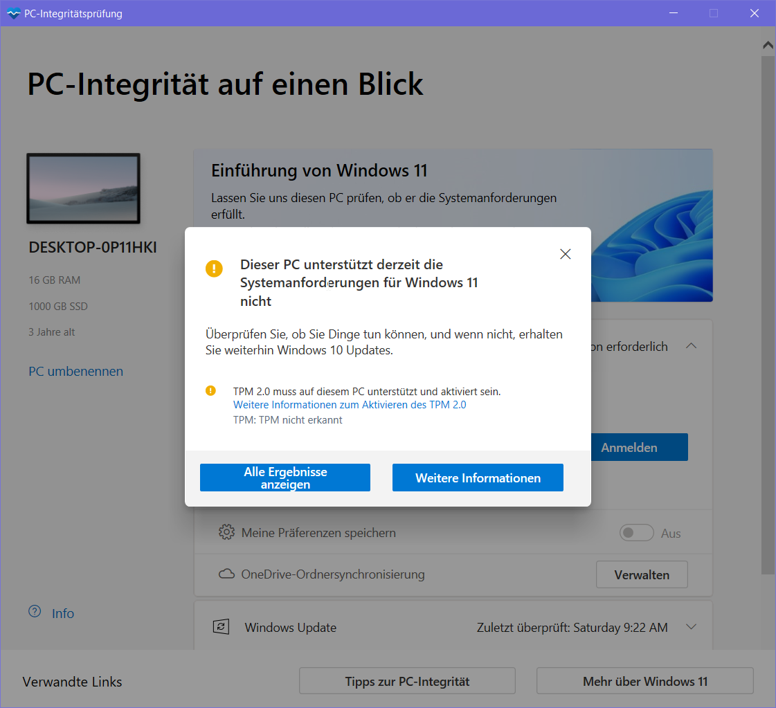

Ich wollte schon einmal testen, ob Windows 11 auf meinem PC läuft. Doch laut der PC-Integritätsprüfung ist der TPM nicht aktiviert. Siehe "Screenshot1"

Ich hab das mal schnell für dich in 2 Sekunden in Google eingetippt....
TPM aktivieren bei Gigabyte
Ins BIOS von Gigabyte gelangst du, wenn du nach dem Einschalten des Computers die Taste Entf drückst und gedrückt hältst. Wähle den Reiter „Peripherals“. Suche nach dem Eintrag „Intel Platform Trust Technology (PTT)“ und stelle diesen auf „Enabled“
Aber leider finde den Reiter Peripherals nicht

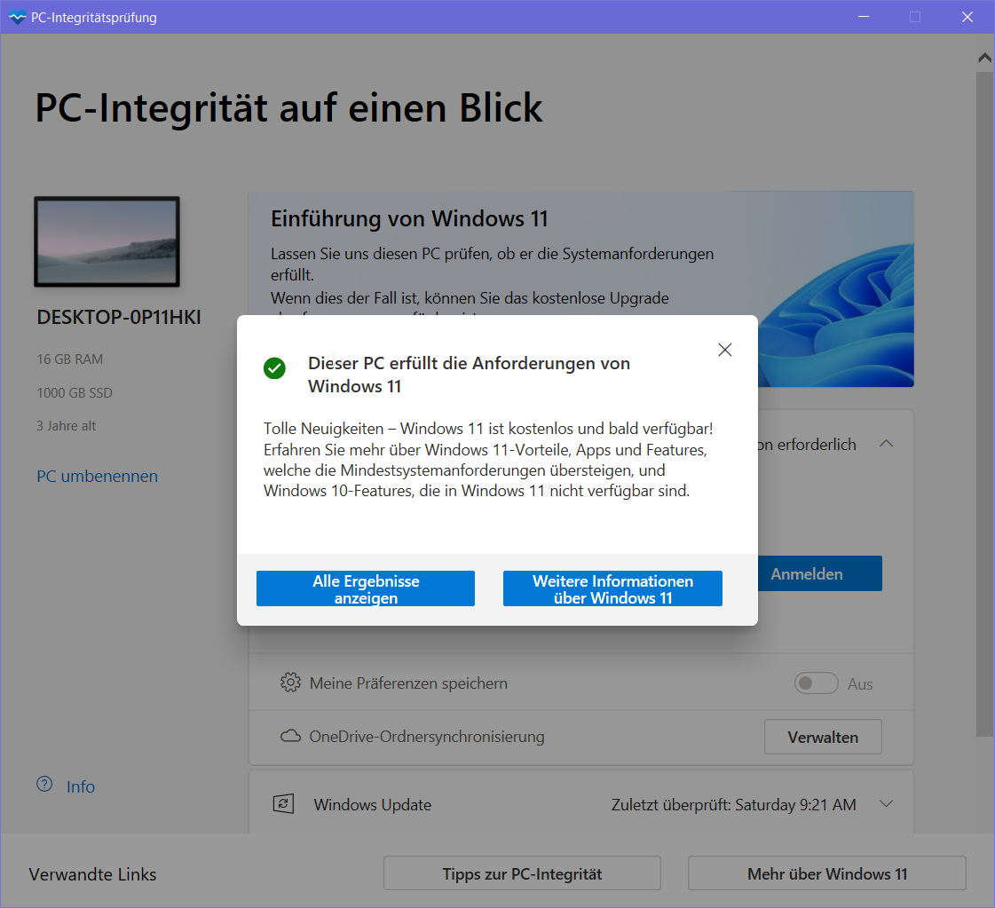

Vielen Dank!
