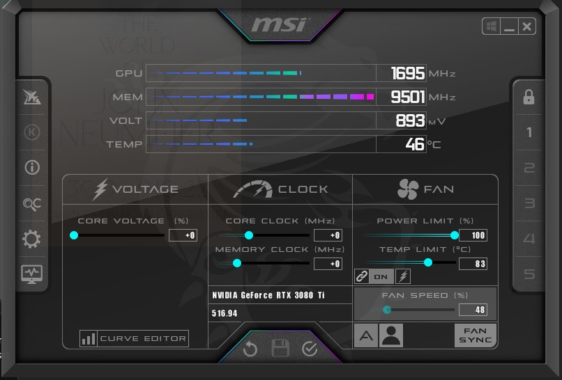

Ich will fragen welche optimalen Werte man im MSI Afterburner für RTX 3080Ti einstellen sollteOder alles auf Standard lassen?Übertakten will ich nicht

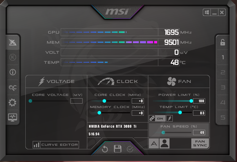

Ich will fragen welche optimalen Werte man im MSI Afterburner für RTX 3080Ti einstellen sollte? Oder alles auf Standard lassen? Übertakten will ich nicht. Und sind die MHz Werte bei Mem und GPU in Ordnung und Core Clock und Memory Clock und Core Voltage in Ordnung?

ok danke. Ziel war eigentlich zu wissen ob beim Volt Wert oben und auch bei Core Clock und Memory Clock die +0 Werte so in Ordnung sind und bei Core Voltage ob man da was verändern sollte damit die Lebensdauer oder Leistung der Karte nicht beeinträchtigt wird und da nicht irgendwas suboptimales bezüglich stromspannung usw eingestellt ist. aber ich mittlerweile denke ich das passt soweit von dem was ihr geschrieben habt. Lüfter ist auch nicht zu laut. da habe ich auf Auto und Fan Synch gestellt.
